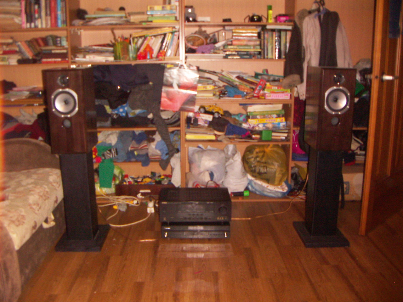

 Заголовок сообщения: Правильная расстановка акустики.
Непрочитанное сообщениеДобавлено: 12 дек 2013, 11:59
Необязательно ковер, достаточно фальшстену из гипсокартона, да даже из оргалита. А уж делать там набивку или нет - решать вам, по звуку.
Могу так на послушать ставить. Подушки набиты кусками ППУ. :D
Первое впечатление немного переглушено получилось. Чем то напомнило Реп-студию, только там еще глуше.
PICT0191.JPG [ 426.89 КБ | Просмотров: 869 ]

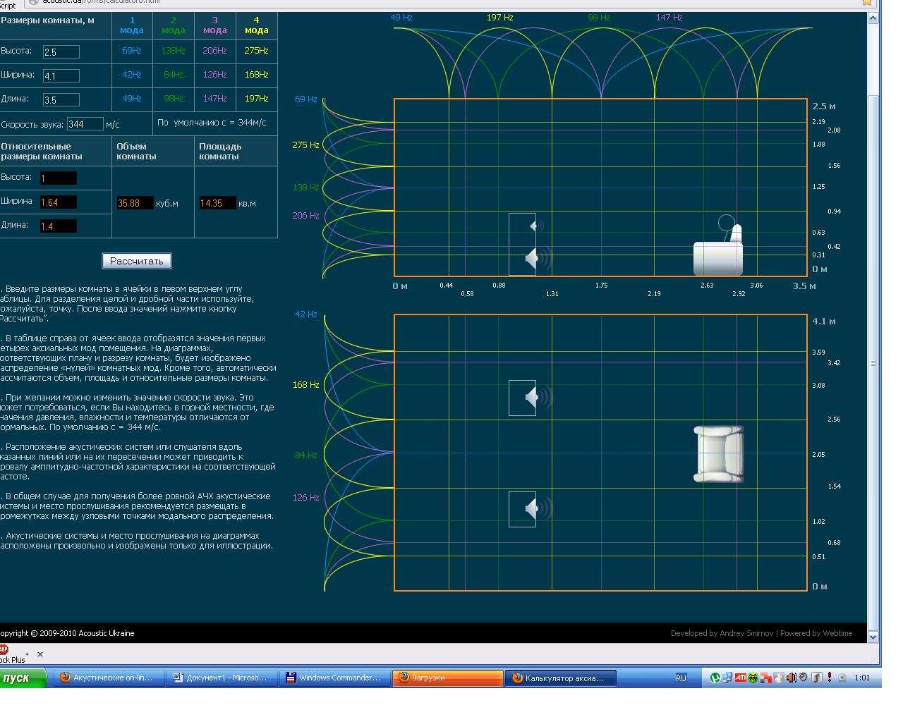

Я для чаво размеры указал полностью. 8-)
Так что думаю все по науке стоит.
моды комнаты.JPG [ 197.47 КБ | Просмотров: 844 ]

алек-сей писал(а):
Да нет можно еще подвигать чуть-чуть между перекрестьями. :D
Калькуляторами надо пользоваться, но это только точка отправления.
Поставить акустику в расчетные точки, а дальше на слух двигать и выбирать "по вкусу".

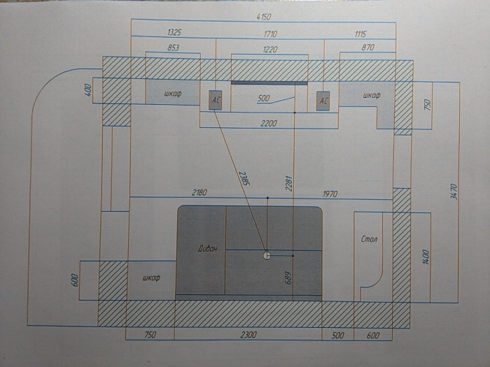

Не хотел писать, но да ладно.... Может кому интересно будет.

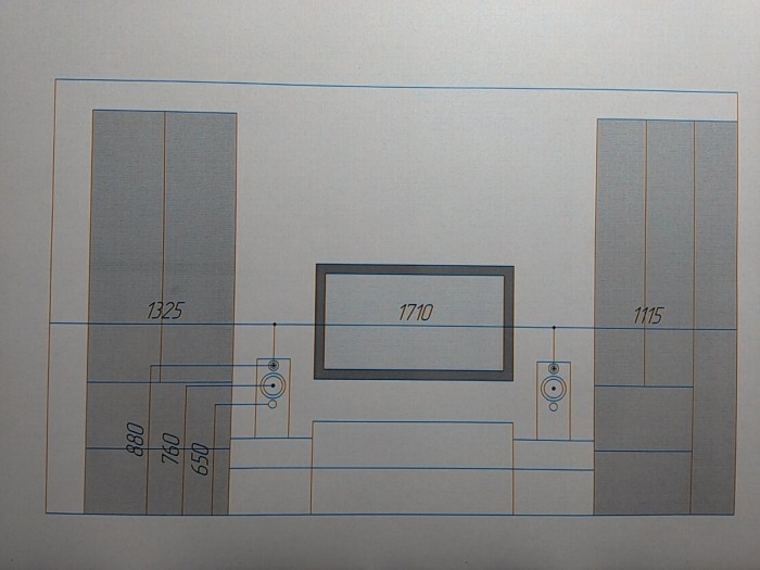

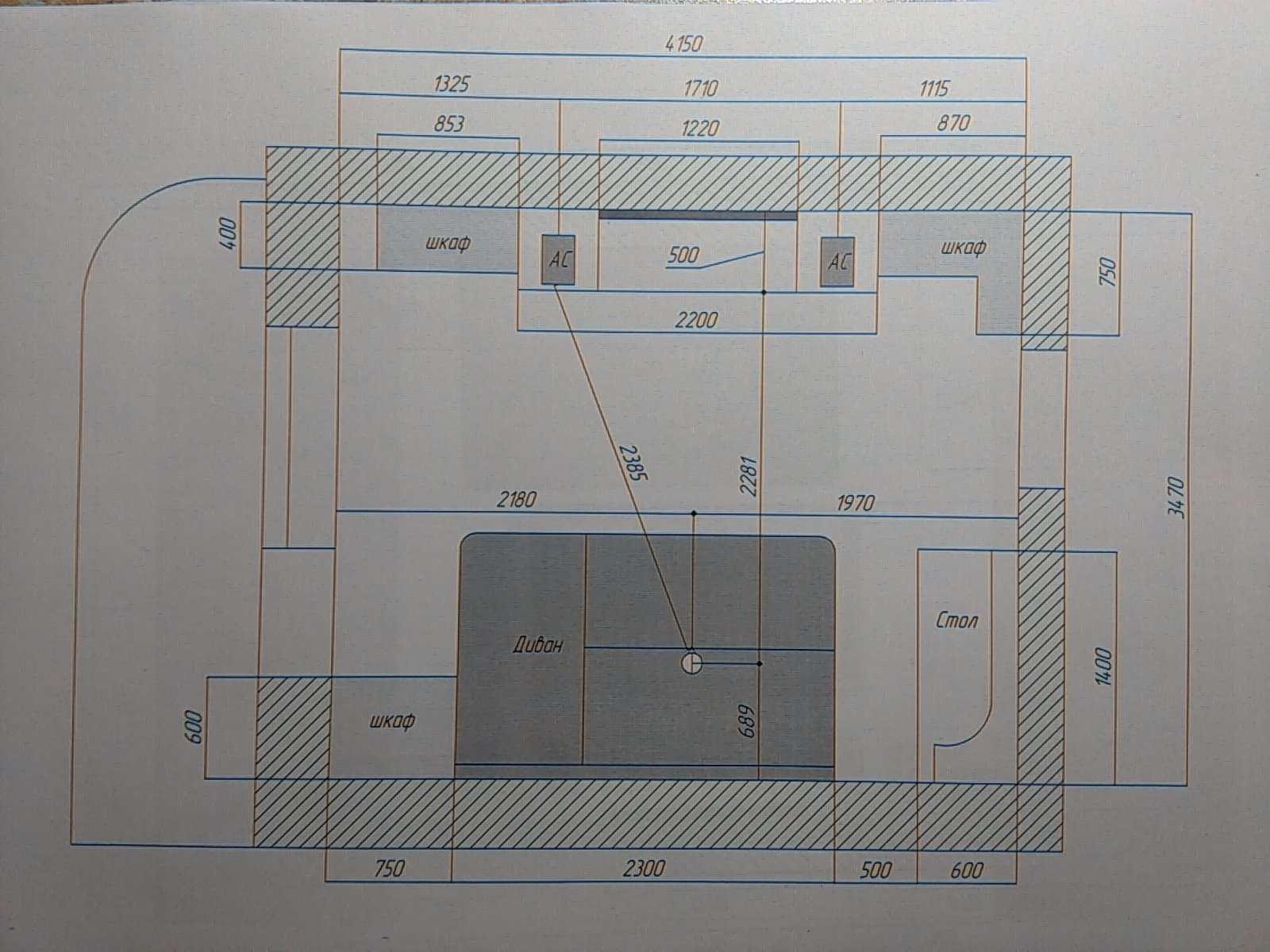

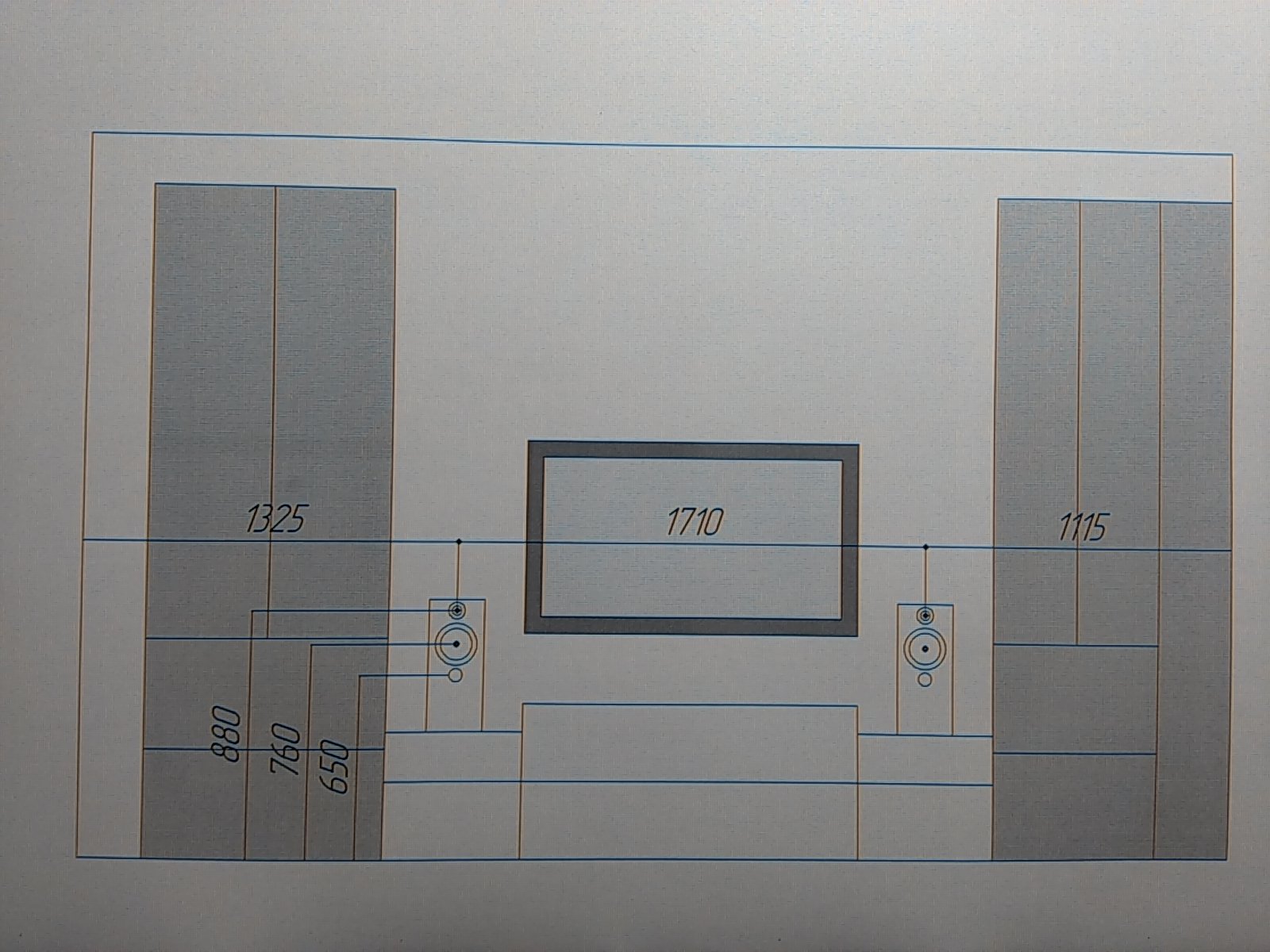

Мои маленькие эксперименты с рисунками и замерами.. :)
Комната с размерами, с расположением мебели и место прослушивания. Где и был установлен микрофон. Это белый кружок на диване...
план сверху.jpg [ 284.26 КБ | Просмотров: 634 ]
вид со стороны слушателя.jpg [ 250.36 КБ | Просмотров: 634 ]

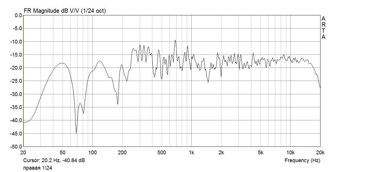

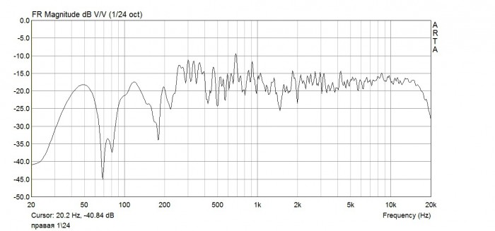

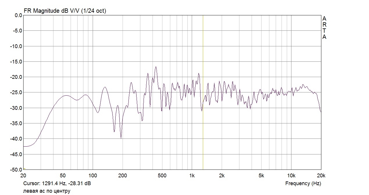

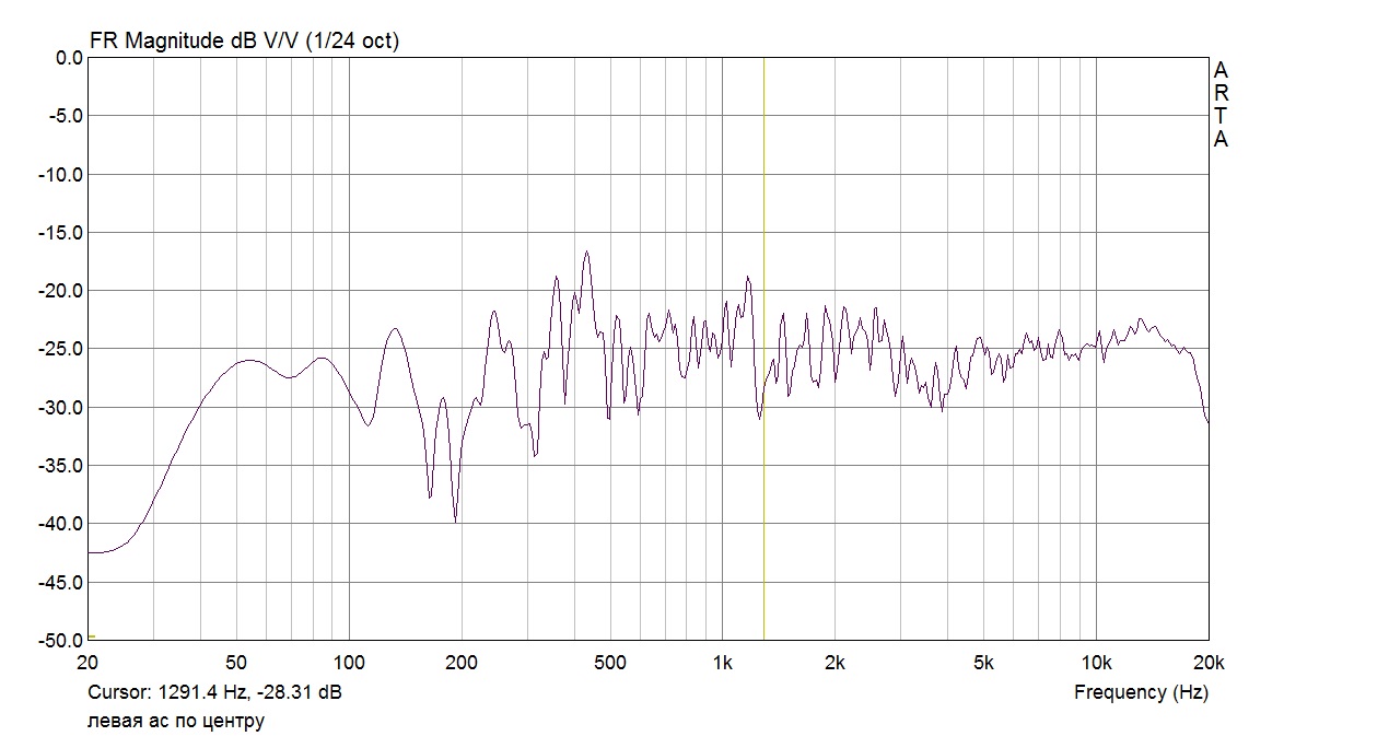

Шумим розовым шумом. По очереди. Лавая ас, правая ас.
Провал который есть с правой акустикой, убирается только смещением её к центру на 40 см. Что не приемлемо. :)
Есть место где нет провала. Это место возле шкафа у дивана. Но там это особо не греет. :D
1правая 1-24.jpg [ 125.27 КБ | Просмотров: 634 ]
1левая 1-24.jpg [ 125.8 КБ | Просмотров: 634 ]

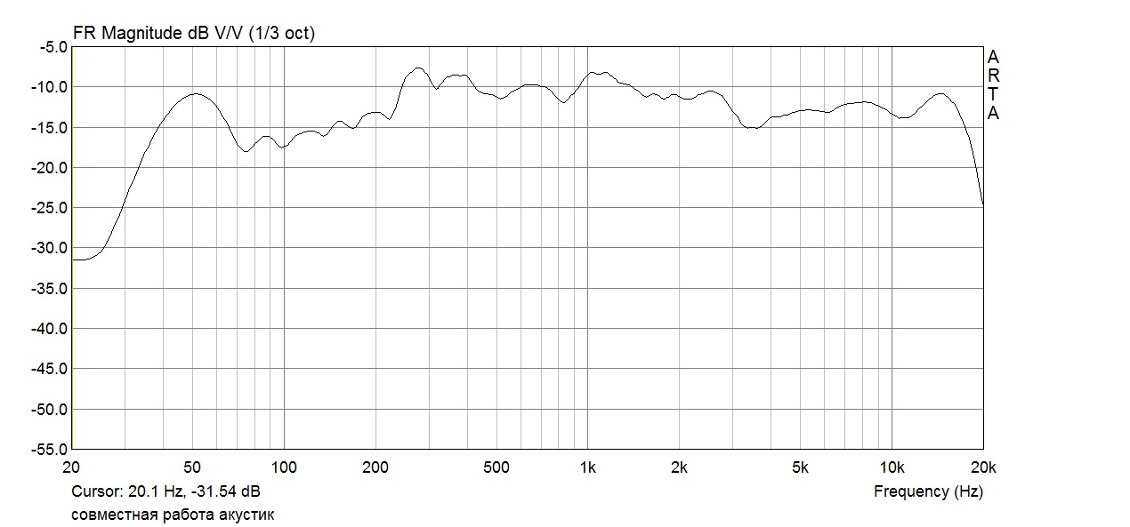

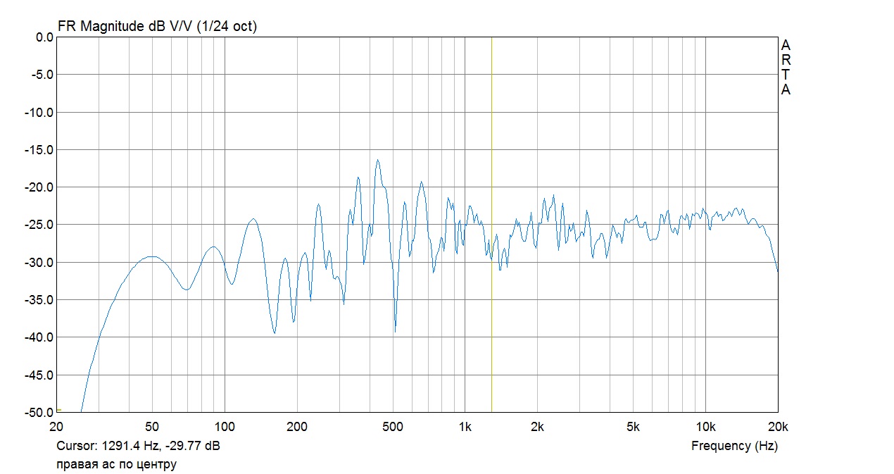

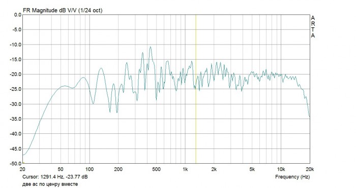

Если подать сигнал на обе акустики, получается так. На веге сказали, что нч лучше мерить двумя АС.
1совместная работа акустик.jpg [ 113.54 КБ | Просмотров: 634 ]

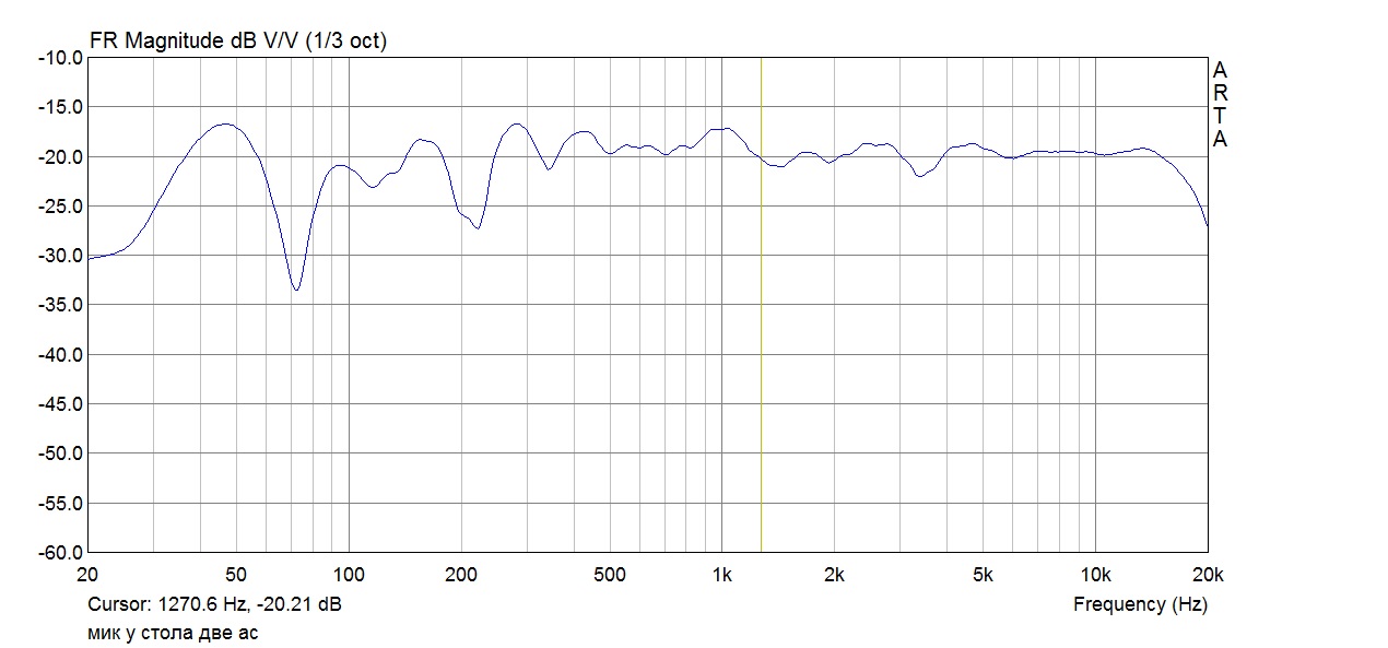

Самое ровное место в комнате, это если сесть на стул возле стола... Звук шикарный.. :D
мик у стола две ас.jpg [ 117.66 КБ | Просмотров: 633 ]

Читал я и Смирнова, и Др.Саунд. Законспектировал... :D Вот наглядно кто нибудь выложил графики. Было так, обработал комнату вот так, стало так... Вешал плед за акустикой на расстоянии 10 см от стены, стало звучать менее звонко, интересно. Замеры не делал, давно было. Но от хлопка звон все равно был..
С провалом на правой АС я понял бороться бесполезно. Как пишет Смирнов там хитрое волновое переплетение. И ни чем не исправишь, только двигать, а двигать некуда.
На веге посоветовали поставить две ас вместе по центру прослушивания и оценить, что получается. Получилось не очень.... горб вылезает.
Две ас по центру вместе.jpg [ 139.36 КБ | Просмотров: 601 ]
правая ас по центру.jpg [ 141.2 КБ | Просмотров: 601 ]
левая ас по центру.jpg [ 138.08 КБ | Просмотров: 601 ]
