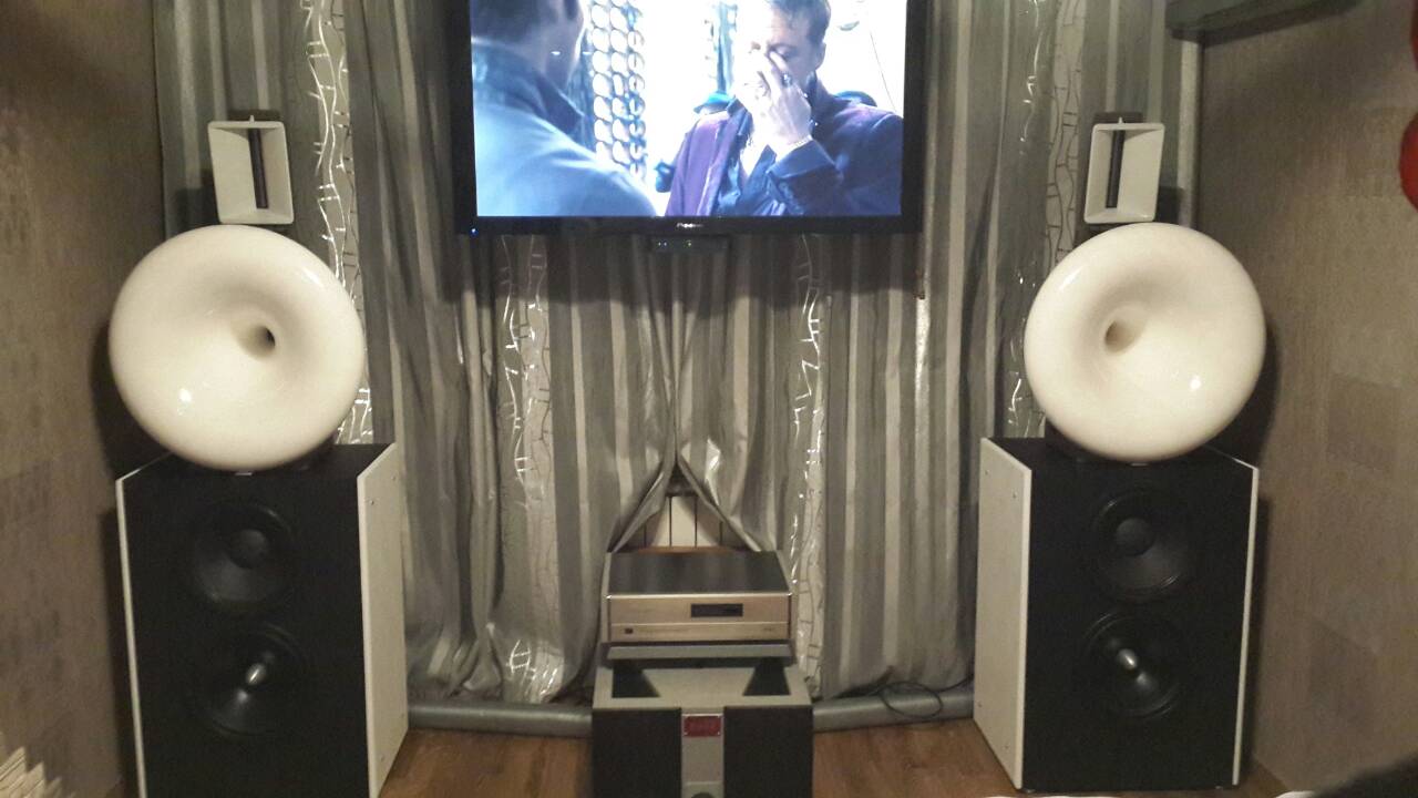

Ещё немного, и у меня можно будет пиндюрики послушать вот такие

Пока в процессе. На днях только нч пришили.

Интересно. А Хейла на сколько отрезали? Комната маленькая конечно, им бы расстояние от боковых стен.

Ралл 9" порезан на 4500. Да, комнату побольше, было бы замечательно, но увы. Сейчас как раз занимаюсь поиском оптимального месторасположения ас. Увлекательно 140 кг двигать туда сюда :D

На подставку их, а к ней хорошие колесики со стопорами, как раз дополнительная виброразвязка от пола.

Вещь!!! Какие драйверы на СЧ? Пищики - лента?

На вч raal lazy ribbon 9"
СЧ jbl 2447j
Мид B&c 12re32
Низ в активе Acoustic Elegance 12.

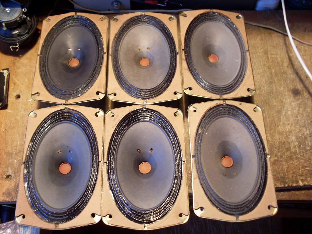

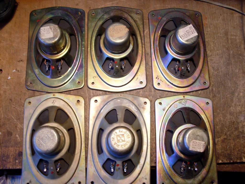

Ерунда, не вижу ажиотажа. Ось як нада!
3gd32x6face.jpg [ 100.14 КБ | Просмотров: 590 ]
3gd32x6back.jpg [ 95.64 КБ | Просмотров: 590 ]

Низ в активе Acoustic Elegance 12.[/quote] Прошу прощения,есть несколько вопросов.Дудки к СЧ драйверам - заказные или заводские? Посмотрел в даташитах АЧХ динов.Как Вам удалось сшить СЧ-ВЧ? Лента заваливается уже с 15кгц,а СЧ драйвер(без дудки) с 2кгц... Вы снимали АЧХ СЧ-ВЧ секции? Хочу попробывать нечто подобное...Вместо ленты я применил бы нормальный рупорный пищик,который можно было бы подтянуть к СЧ драйверу. Если есть у Вас под рукой такой подобный,то стОит подоткнуть. Супертвитер здесь никак не подтянуть к драйверу JBL... А ,вообще,концепция весьма серьёзная !!! Если подобные дудки приобрету,то попробую подобные АС построить... :cool: Вам нужно тему создать по своим АС.Таких серьёзных систем - единицы...

Прошу прощения,есть несколько вопросов.Дудки к СЧ драйверам - заказные или заводские? Посмотрел в даташитах АЧХ динов.Как Вам удалось сшить СЧ-ВЧ? Лента заваливается уже с 15кгц,а СЧ драйвер(без дудки) с 2кгц... Вы снимали АЧХ СЧ-ВЧ секции? Хочу попробывать нечто подобное...Вместо ленты я применил бы нормальный рупорный пищик,который можно было бы подтянуть к СЧ драйверу. Если есть у Вас под рукой такой подобный,то стОит подоткнуть. Супертвитер здесь никак не подтянуть к драйверу JBL... А ,вообще,концепция весьма серьёзная !!! Если подобные дудки приобрету,то попробую подобные АС построить... :cool: Вам нужно тему создать по своим АС.Таких серьёзных систем - единицы...[/quote]
Рупора вот такие http://horns-diy.pl/horns/jmlc/jmlc-350/
Вы может что то не там посмотрели даташиты, нет такого, что вы написали. Сшито на 4500, всё замечательно, ничего и не куда не валит. Всё измерено конечно же сто раз.
Ас сшивал Олег 911 с саундекса. Там же есть моя ветка.

Даташиты смотрел в ИНЕТе...Больше - негде. Просто выделил название указанных Вами динов и нашёл в поисковике... Посмотрите сами,если не верите... Там - чёрным по-белому... Главное,чтобы Вам нравился звук! А дудки - класс! Подберу к ним драйверы,которые тянут до 6-7 кгц(если есть такие,конечно... ;) ),добью супертвитером купольным. Когда построю такую СЧ-ВЧ секцию,то выложу на форум с фото замеров... 8-)
