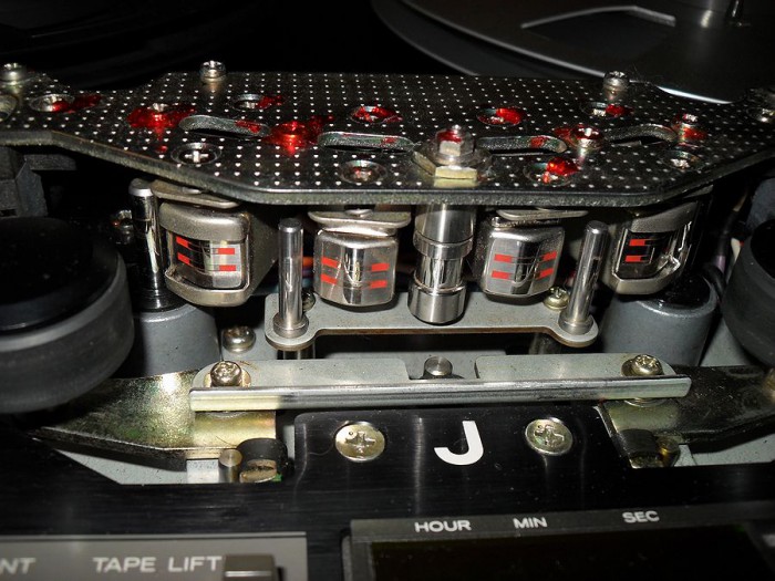

kent писал(а):
а чё там очитываться, старые снял новые поставил,,, посадочные места отрегулирываны, ничё выставлять не надо. заодно и резинку/пасик поменял новую. пишет и поёт один в один, слушали в восемь ушей... два уха очень музыкальные , дочка на пианино играет. жена и сын тоже слышат неплохо,,, ну а у меня лучше всех. лента махсел, новенькая , специально распакованная на этот случай . так что регулировочные болдики так на краске и остались.

Master-UFA писал(а):
Тут впору только сочувствовать
общался как то на немецком мафонном форуме,,, был там один чек, на какой то радиостудии
обслуживал ревоксы.. так вот он рассказывал они вообще ревохам после скольких то часов эксплуатации , тупо откручивали головы .. голова там одним болдиком прикрученна к регулировочной плате..., прикручивали/припаивали новую , и вперёд арбайтен без разных кручений регулировок..
приборов у меня нет,,, да и врят ли они заметят расхождение .. проверил во всех режимах и поканально и в моно... один в один как и было. что ещё надо.
может ещё свожу мафон на фирму Ревох.. там професионально по прибором проверят.
Поражаюсь как это высказывание прошло мимо специалистов
у Специалистов вся музыка должна по приборам петь,, но почему то иногда не звучит
и начинаеться онанизм .

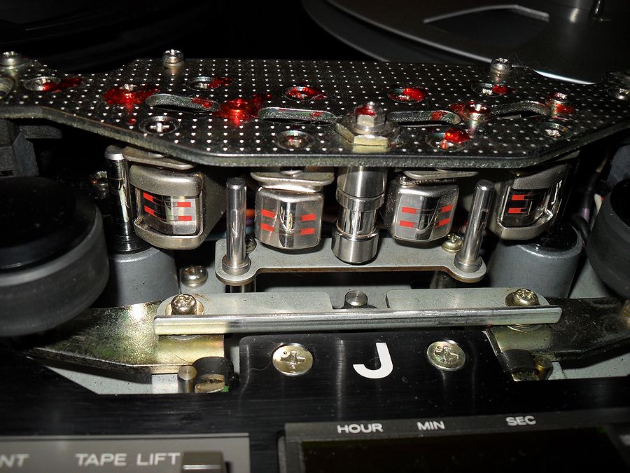

kent
По чем брал ? Я такие на свой Teac двухтысячник ставил.
во, Товарищ Bender, раскажите если не трудно,.. трудно ли менялись/устанавливались и налаживались головы вами.. и что сказали приборы?
 Заголовок сообщения: Кто записывает?
Непрочитанное сообщениеДобавлено: 12 май 2013, 18:52
kent
У меня есть Питерская пленка 6ЛИМ1 У. К. по ней и настраивал. В наличии комп с прогой Спектраплюс , два осциллографа итд из приборов.
Хотя и установочные площадочки родные я не крутил а по азимуту УВ пришлось крутить слегка. УЗ тоже, плюс настройка правильного тока подмагничивания .
Собственно если знаешь как то все настраивается за один вечер.

так у тебя шестиголовый... у моего совсем другое крепление голов...у меня площядочки под
головы без пружинок и на кивок не регулирываются..
сниму крышку сечас попробую фотнуть.

ага , убедиться лишний раз , что всё я сделал в десятку,,, и отстегнуть специолистам само мало полтинник евров. :figa:

Рабинович
Почему. Профи все равно на слух по прибору по контролирует. Кое что можно конечно на слух настроить но для этого практику надо иметь постоянную и опыт что самое важное . А если есть кое какие приборы и пленка тестовая то себя любимого проверить по приборам сам бог велел.

это ж самое мало,,, а приборы подчепит, и рэпу наморщит ,, там вся сотня начнётся.
да я лучше ещё одну голову куплю, чем их за просто так взгревать.. :nea:
вот мои головочки.

kent
У тебя значит кивок не настраивается. Если на аппарате не пишешь и есть еще одни аппарат для контроля то УВ азимут можно на слух неплохо настроить.
что я и сделал,,, запись тоже ,, пишет идеально.. что с источнико, то и записано. ни в одном
канале нет разницы.
даже три ,, два ревоха и тандберг . все как один. сравнивал с самыми первыми записями, когда я его тока купил .. он был как только из каробки..

вот мои головочки.
Красота неземная !!!
Непрочитанное сообщениеДобавлено: 12 май 2013, 20:20
Сообщений: 2227
Его благодарили: 776
старые бошки. воспроизводящая ещё могет послужить , если шлифануть.
