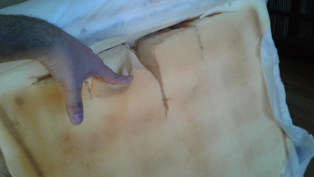

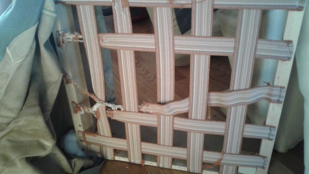

Сегодня удалось отремонтировать несущую часть кресла. Напомню, что истончились и вытянулись эластичные ремни и разрезали поролон сиденья
01.jpg [ 73.27 КБ | Просмотров: 301 ]
02.jpg [ 38.48 КБ | Просмотров: 301 ]

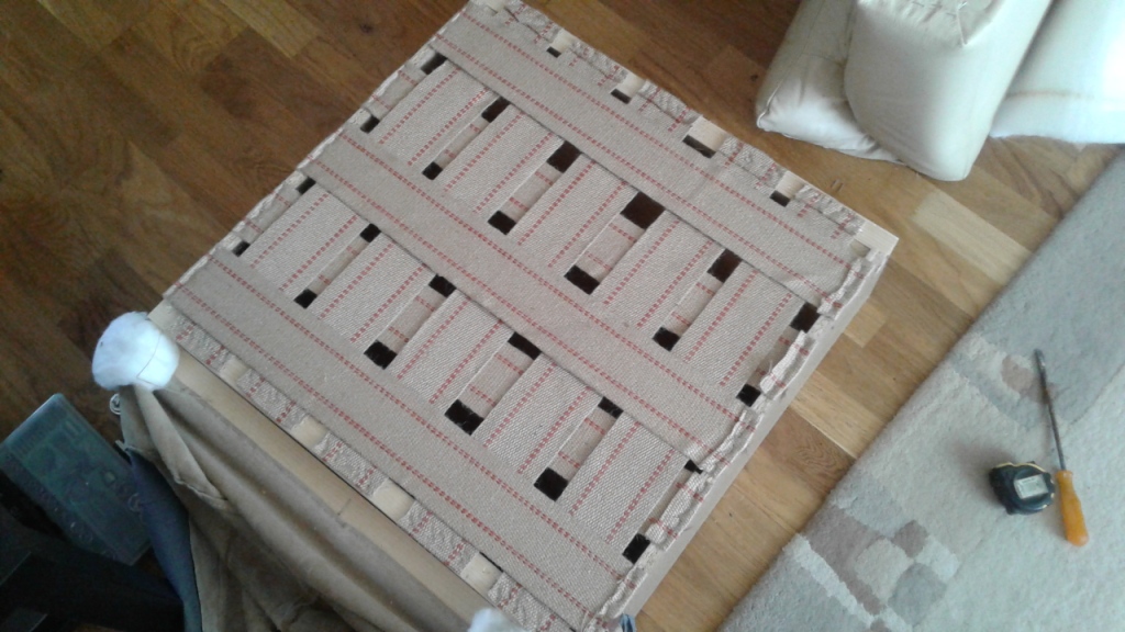

Выкинул старые ремни и поставил толстые джутовые стропы
03.jpg [ 244.25 КБ | Просмотров: 301 ]

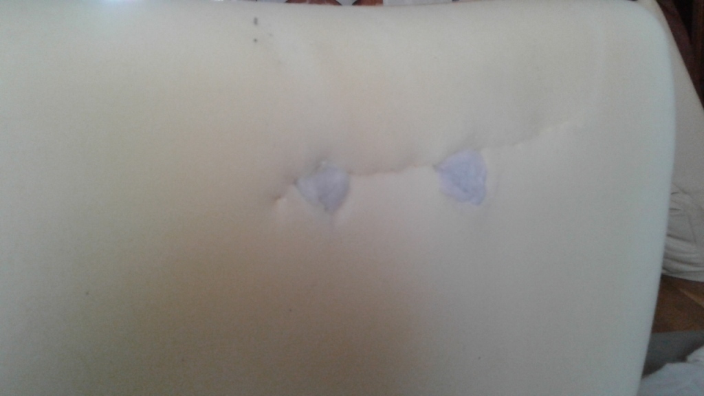

Поролон склеил Момент Кристалл, пустоты заполнил проклеенными синтепоновыми валиками
04.jpg [ 143.7 КБ | Просмотров: 301 ]
05.jpg [ 122.41 КБ | Просмотров: 301 ]

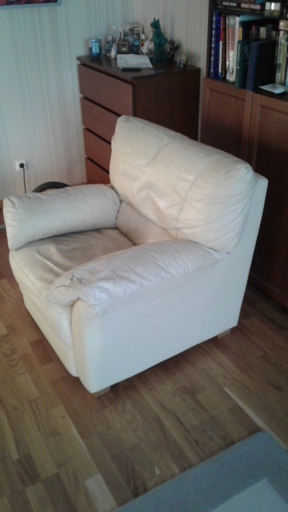

Затянул кожаным чехлом, предварительно заклеив на нём заплатами с изнанки сквозные отверстия, собрал кресло, помыл его.
07.jpg [ 166.74 КБ | Просмотров: 301 ]
Завтра, когда высохнет, начну заделывать внешние повреждения жидкой кожей :2piv:

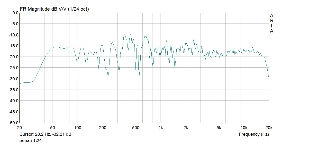

будет поглощать только вч. С относом от стены и с минватой внутри будет и сч поглощать с мидбасом.
Вот здесь чего "гасить" надо? Это в месте прослушивания.
1правая 1-24.jpg [ 125.27 КБ | Просмотров: 217 ]
1левая 1-24.jpg [ 125.8 КБ | Просмотров: 217 ]

А то сам не видишь где горбы? Ну на 700 примерно, один из.
Ты рт 60 померь и будет ясно, чё творится.
Горбы я вижу. И всю эту болтанку вижу от 100 до 2500 гц.
Как это измерить. Считал по калькулятору на Акустик.УА, получается неплохо. Но хлопок звенит...
