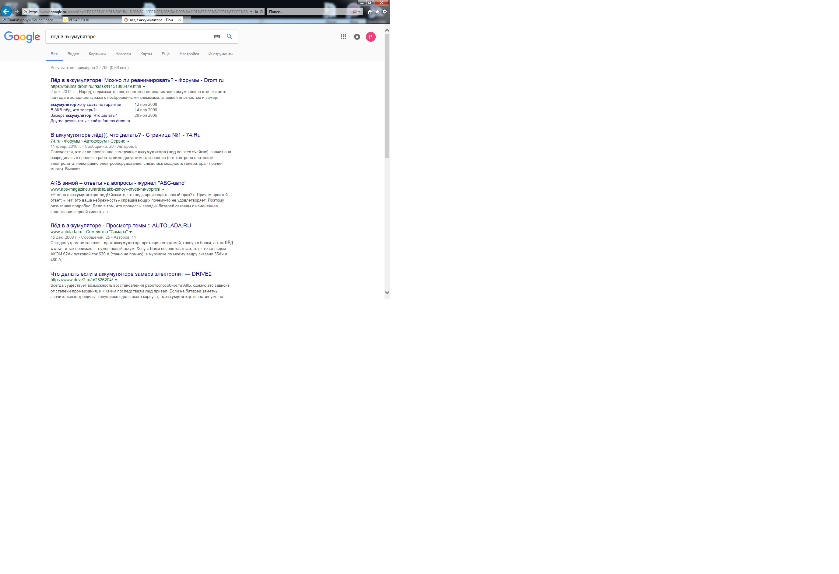

watcher, Дима, ну тебе наверное бес толку рассказывать, что при низкой плотности и низкой температуре , получается лёд с кислотой, концентрированной. Так что не буду пытаться. Учебник химии и физики, тебе много что объяснит. :)
Безымянный.jpg [ 337.17 КБ | Просмотров: 233 ]
только неуч допускает низкую плотность электролита на зиму....разве ты из них и зимой держишь низкую плотность?
а если у тебя 1,27-1,29 зимой ,как положено,то откуда лёд?
а низкая плотность и летом быстрее убьёт аккумулятор..нельзя ездить на недозаряженном аккумуляторе

Если верить таким наукам как физика и химия (есть таблица) то электролит с плотностью 1,11 замерзнет при температуре -7 градусов, электролит с плотностью 1,27 замерзнет при температуре -60 градусов.
Только новички не знают, что плотность электролита, особенно зимой, для полноценнго цикла зарядка-разрядка должна быть в пределах 1,27-1,29.
Поэтому остальные доводы можно не приводить по производителям, маркам и странам изготовления аккумуляторов.
Водитель только сам решает, будет его аккумулятор служить положенный срок или у него много денег для покупки его раз в пару лет.
Вот такая химия.

Непрочитанное сообщениеДобавлено: 20 дек 2017, 06:46
Сообщений: 3912
Дима, ты читал, что было ранее написано? Нить то ведёшь разговора? Или как всегда, набегом, прочитал последний топик и давай рекомендации из мурзилок писать. Разговор начался с вопроса -надо ли прогревать машину в морозы и Шура написал, что у него таймер настроен на пуск, работу 10 минут и останов двигателя. Также, он написал, что поездки короткие, как и у меня, большую часть, как и у тебя. Так вот, я написал, что многие таким образом губят аккумулятор, т.к. за короткие поездки он не успевает даже восстановить потраченную энергию от запуска, раз, плюс периодические автозапуски на короткое время. Что получается? А вот что. На морозе, не знаю, ты в курсе или нет, электрохимические реакции замедляются, соответственно ёмкость аккумулятора падает ( это уже плохо для завода) и если, в добавок, постоянно не до заряжать, то энергия его уменьшается, падает плотность электролита ( ну если ты не в курсе, плотность и заряд имеют прямую зависимость), в конечном итоге, электролит, практически, превращается в воду ( плотность 1,1 - разряженный ниже предела аккумулятор, но далеко не в ноль). У воды плотность 1. Она замерзает при 0 градусов, электролит при -7 градусов ( при плотности 1,1). Отсюда вопрос, что будет с аккумулятором, при морозе -27 градусов, например, при плотности 1,17 ( при такой плотности, авто заводится в нормальных условиях)? Далее, если ты всё же отставишь свою не обоснованную упёртость в сторону и всё же примешь, что в аккумуляторе может образоваться лёд, то можно переходить ко второй части вопроса. Влияет ли лёд в аккумуляторе на его свойства заводить авто и заряжаться? Что будет, если аккумулятор почти не подаёт жизни на морозе, но есть возможность снять его, отнести в тёплое место, отогреть ( например, набрать тёплой воды в тазик и поставить туда на пару-тройку часов аккумулятор) ? Или провести простой опыт, подключить к заряднику аккумулятор со льдом (и сразу убить его короблением и осыпанием пластин) или подключить, отогрев егою Какой сможет брать заряд, а какой только поверхностно, где вместо электролита лёд и серная кислота?
 Заголовок сообщения: Тачки!
Непрочитанное сообщениеДобавлено: 20 дек 2017, 07:58
По данной теории при -27 его бы уже разорвало льдом к чёртовой бабушке.
Непрочитанное сообщениеДобавлено: 20 дек 2017, 08:07
Сообщений: 3912
Евгений, это не теория, вернее, не только теория, но и практика. И аккумуляторы льдом разрывает.
Непрочитанное сообщениеДобавлено: 20 дек 2017, 08:16
Сообщений: 3912
Не поленился, нашёл статейку, где грамотно всё описано
http://akbinfo.ru/stati/zamjorz-akkumul ... delat.html
