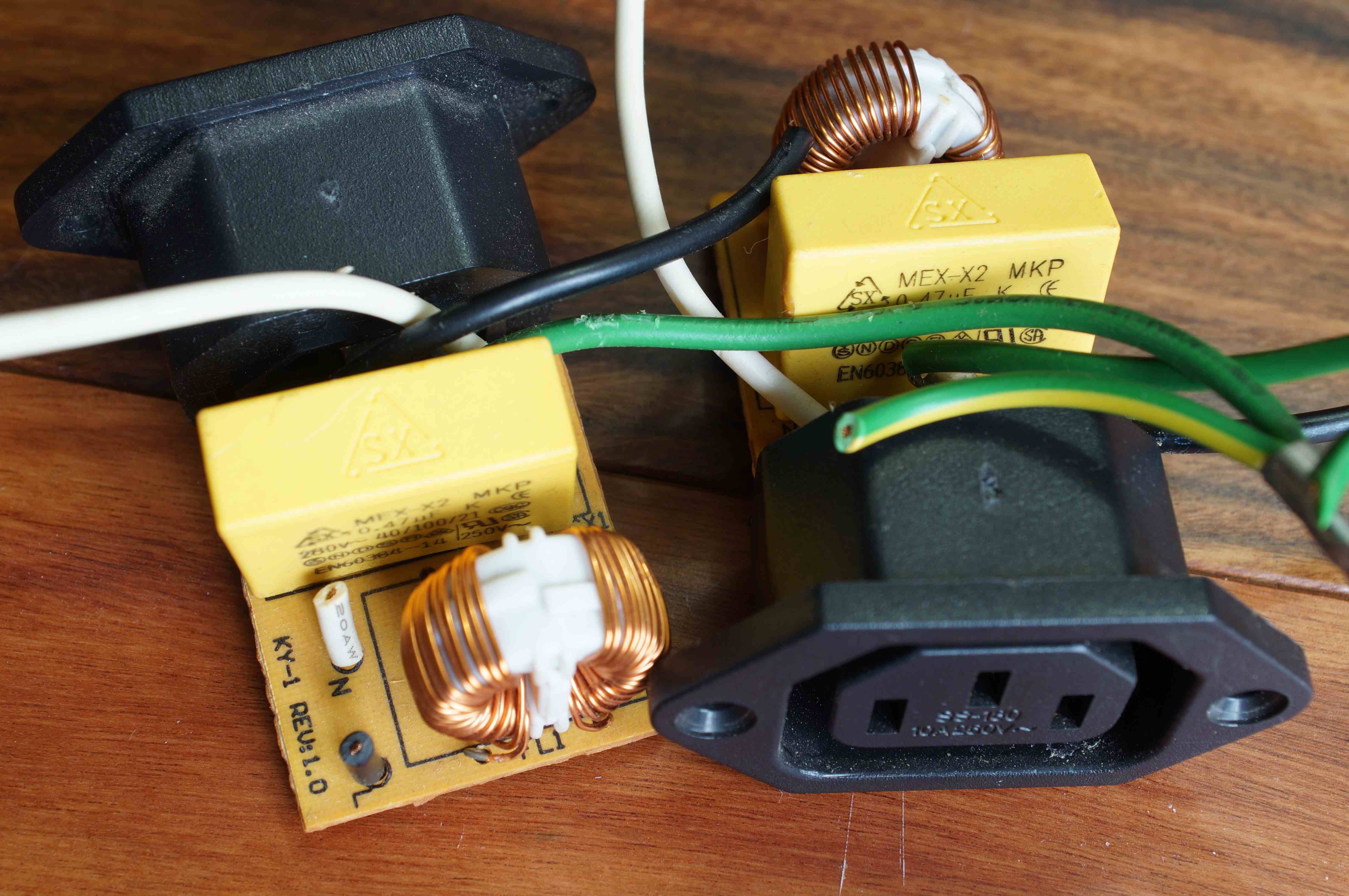

Осталось понять что нужно автору темы :?:
Красивый удлинитель, или фильтр?
Если удлинитель, то за такие деньги можно и по-фирмовее розетки найти.
Если фильтр..... отдавать 10 рублей за дроссель и пару конденсаторов наверно не стоит.

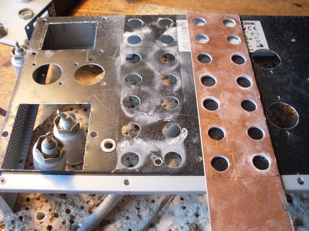

...жъ ось дики люды, ничего сами не могут...
SDC13707.JPG [ 278.5 КБ | Просмотров: 929 ]
