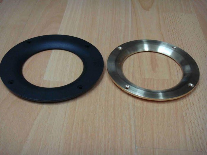

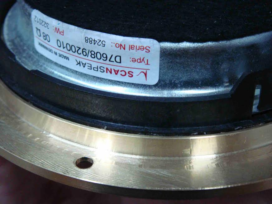

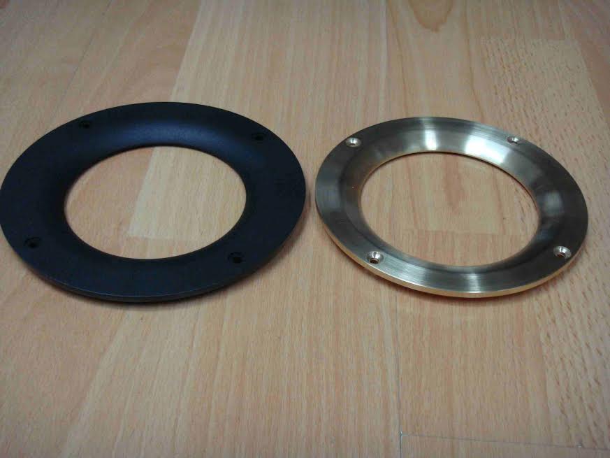

Вот Алексей ответил мне:
Привет.
Фоток готовых изделий мало т.к. только недавно стал фотографировать.
На форуме писали:
Знакомый рассказывал что шелковые СЧ купала плохо играют при относительно громком воспроизведении,шелк не достаточно жесток в следствии чего середина получается кашеобразной,а на не больших громкостях играет отлично.
Есть такое дело, но это не купол виноват, а пластмассовый фланец. Именно для той акустики, которую ты слушал, были изготовлены
новые фланцы их бронзы. Фотки прилагаю.
Теперь проблем с большой громкостью нет.

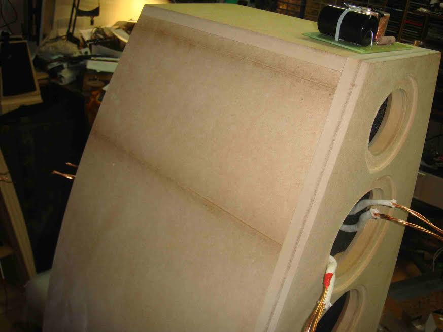

Обратите снимание на торчащие из акустики провода!

Что за провода ? Моножилы ?

скорее всего...и наверняка отполированные...

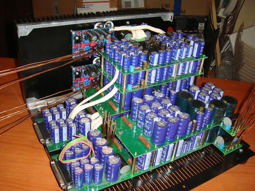

Я не спрашивал, полированные или нет, но блестят знатно, похоже на то. И похоже, что свивал Алексей сам из моножилы.
Вот ещё фото усилителя в процессе сборки. Многого не хватат пока, но то, о чём я писал - вот оно.
usilok.jpg [ 116.67 КБ | Просмотров: 418 ]

С точки зрения кое-какого важного параметра это плохо, а с точки зрения ремонтопригодности - писец полный, попробуй проверить какой к примеру высох. И вообще такое в серьезной ЛЮБОЙ технике никогда не делается, делается только в самоделках.
 Заголовок сообщения: Российский Hi-End в Ростове-на Дону
Непрочитанное сообщениеДобавлено: 05 дек 2013, 08:48
Похоже на упаковку с баночками коктейлей! :D
Ну а я вам что за фото показываю ? И я не думаю, что лет через десять там что-то "усохнет", это не ереванского разлива кондюки. Люди, которые покупают такую технику, навряд ли сами туда полезут. Этто не тооот урровень. Отвезут если что мастеру.
И я так соображаю, что сделано так не из соображений экономии (а гадость пьють из эконооомии, хоть поутру, да на свои! :lol: )
Алексей в этой теме не первый год, знает что почём и зачем. Я читал, для чего делаются именно такие "упаковки с коктейлями".

И на производстве конструкции рассчитываются так, чтобы были технологичными. Им проще впаять две "банки трёхлитровых", чем возиться с "коктейлями".
А чем могут быть лучше "коктейли" - я думаю скоростью нарастания. Если теоретически не прав - подскажите.

Не прав. Ухудшается power current rating, никто так не делает. Делали раньше по заветам журнала Радио - вынужденно, когда не было хороших кондеров. Вообще это большая ошибка, считать что инженеры - разработчики только о технологичности думают и за них все решают маркетологи. Полно серьезного проф. обрудования: я имею ввиду не задроченную музыку, там такое, что никаким мастерам не снилось по сложности.
И вообще надо ко всему относиться с долей здорового скептицизма: как пример полированные моножилы в хлопке, что выше. Про скин-эффект от частоты и глубину его проникновения любой может прочитать в справочнике (а ведь полировка и служит для его уменьшения). Посчитать тоже может каждый, владеющий математикой. Ну вот человек для вас постарался, все посчитано с графиками http://www.electroclub.info/article/skin.htm
Желающие могут лично перепроверить, вся информация не засекречена. Про хлопок думаю не стоит и писать - все справочники найти легко.
Чудес не бывает, как бы кому того не хотелось.
