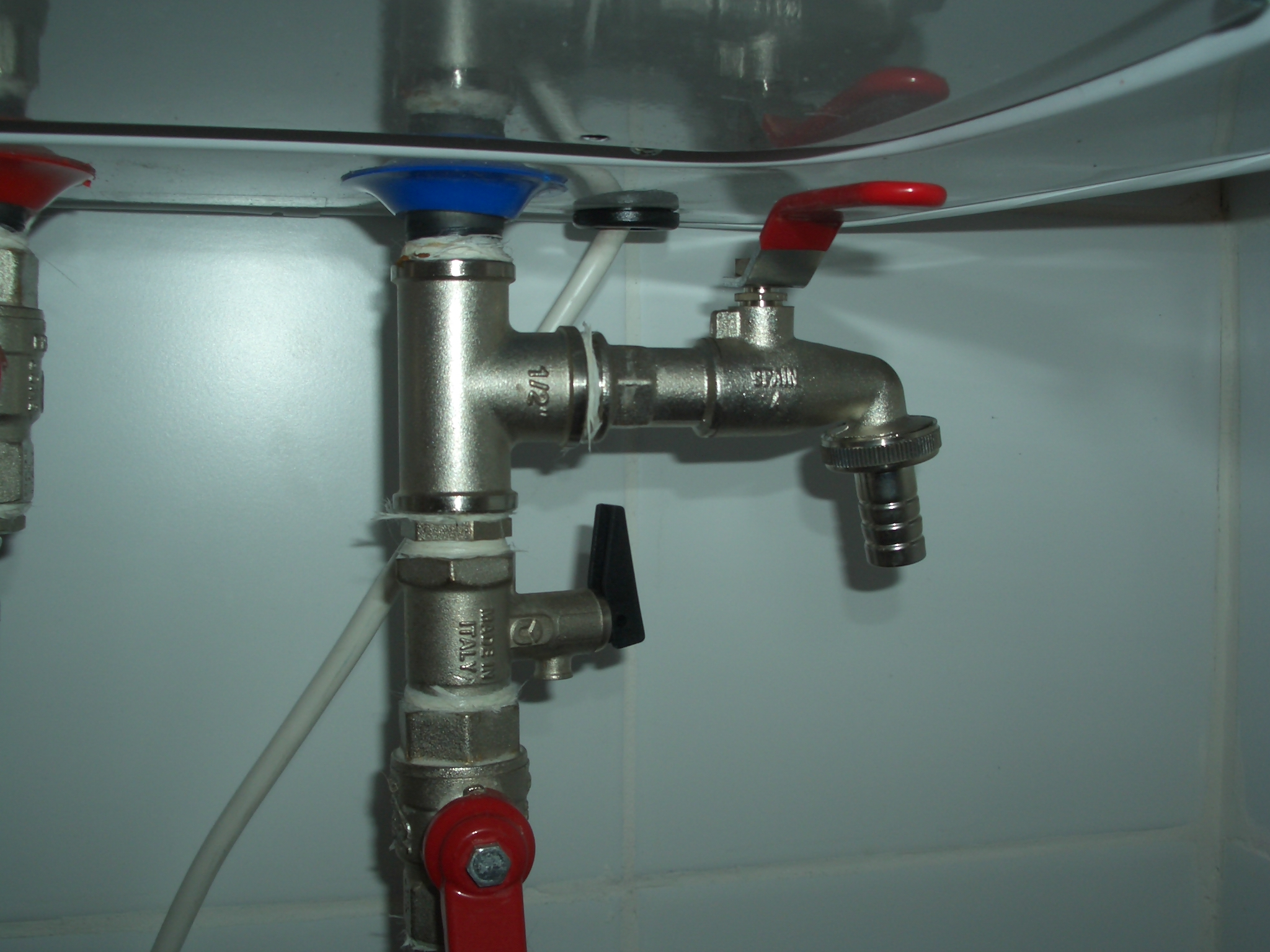

Блин, ну клапан отсечки давления сто-двести рублей стоит, ну о чем речь то?
да не о чём!!! только видимо заводской закоксовался и чтоб долезть до него, бак как консервную банку нужно вскрывать, потом варить..., потом красить... Это конечно минус хозяевам, только года 4 так пользовали и привыкли, в этом году новый красивенький с синими огоньками повесили...
Вот он, между запорным и сливными кранами. С черной пипкой

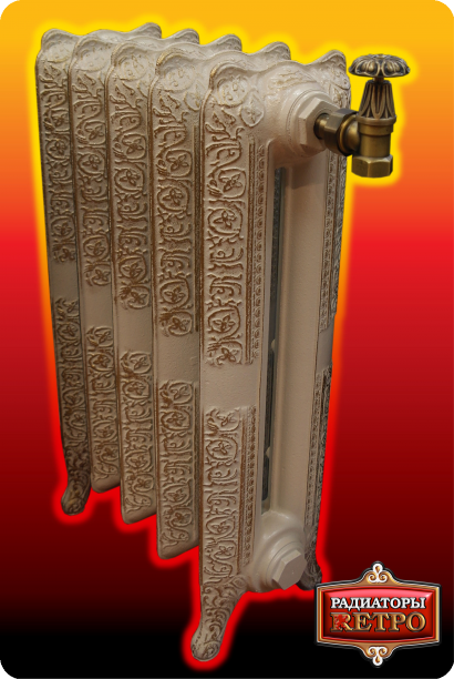

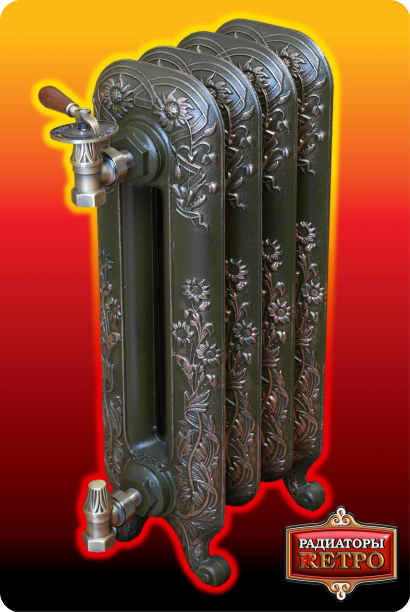

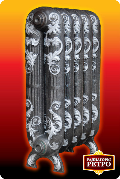

Вот вам радиаторы чугунные Ретро, пожалуста, цена одной сеции (не всего радиатора!) от 2384 до 11447 рублей. плюс окрака в нужный вам цвет 900 р/секция. А дальше считайте сами. Это конечно надо мотнировать сталью или медью с соответствующей окраской. У меня дом с 72 года стоит, оцинковка еще жива хоть и были пару раз где то свищи и то на холодной воде. Ну а сроки реальной эксплуатации всех этих пластиков пока не известны.
Ну для меня это перебор.....Хохлома какая-то....матрёшки :D :D :D
Обычная чугуняка.....Дом 1976г постройки....на отоплении оцинковка...батареи чугун....прикрыты экраном. не промывал с 1998г. Каждая секция горячая...
Но говорю с неуверенностью... ;) Конечно надо промыть , да сделать профилактику....Но каждую зиму надеюсь на "авось"...не бежит. не капает. весь радиатор горячий .....и чё лишний раз трогать... :D
теперь понял--такой стоит, думал, что есть другой. Он живой--значится трубы меньше давления держат, чем настроен этот клапан..
Этот клапан настроен на гораздо меньшее давление, чем выдерживают трубы, быстрее лопнет водонагреватель чем труба, но у Вас была повышенная температура , а пластики этого очень боятся, особенно долговременное, вследствие этого просто разрушаются
