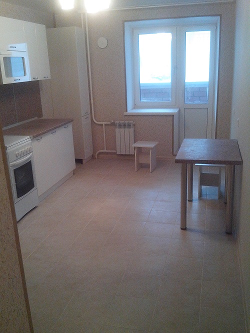

Случилось мне уйти на выходной,и напарничку дал задание выложить плитку на кухне.Утром тем не менее не вытерпел и поехал на работу.Приезжаю значит,напарничек водочку с приятелем попивает,и кладёт первый ряд плитки.Я глянул на это дело,натянули мы с ним шнурочку,и спросил:Видишь?Вижу!Ок!И поехал я домой.На следующий день,этому балбесу пришлось снимать всю плитку,благо выложить успел только половину.Натянул опять шнурочку,бросил три плитки и он продолжил и уже вполне себе правильно.Всегда приходится следить ,иначе попадалово.
Вот фото кухни.Сорри за качество, все на телефон снимаю.

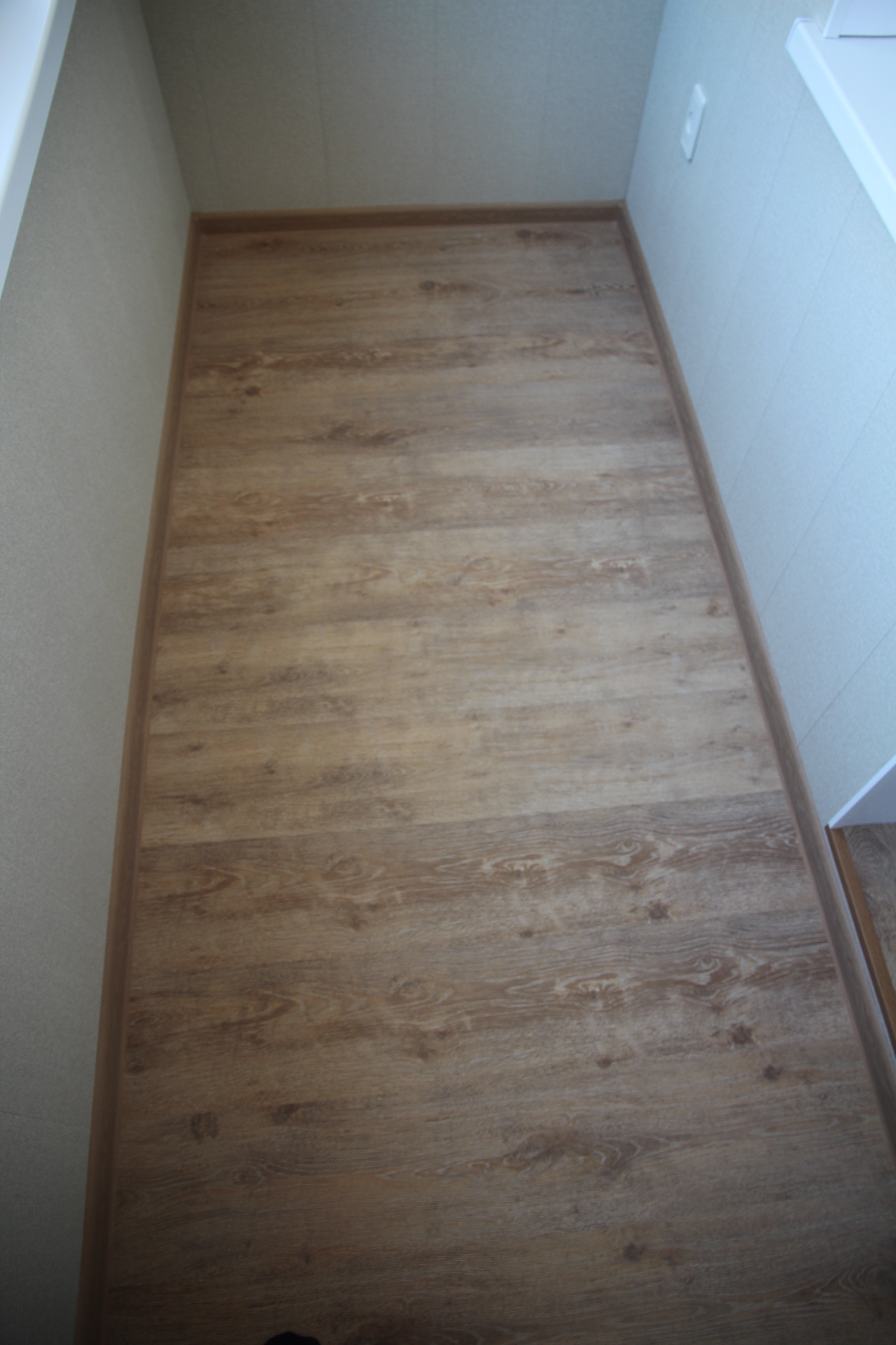

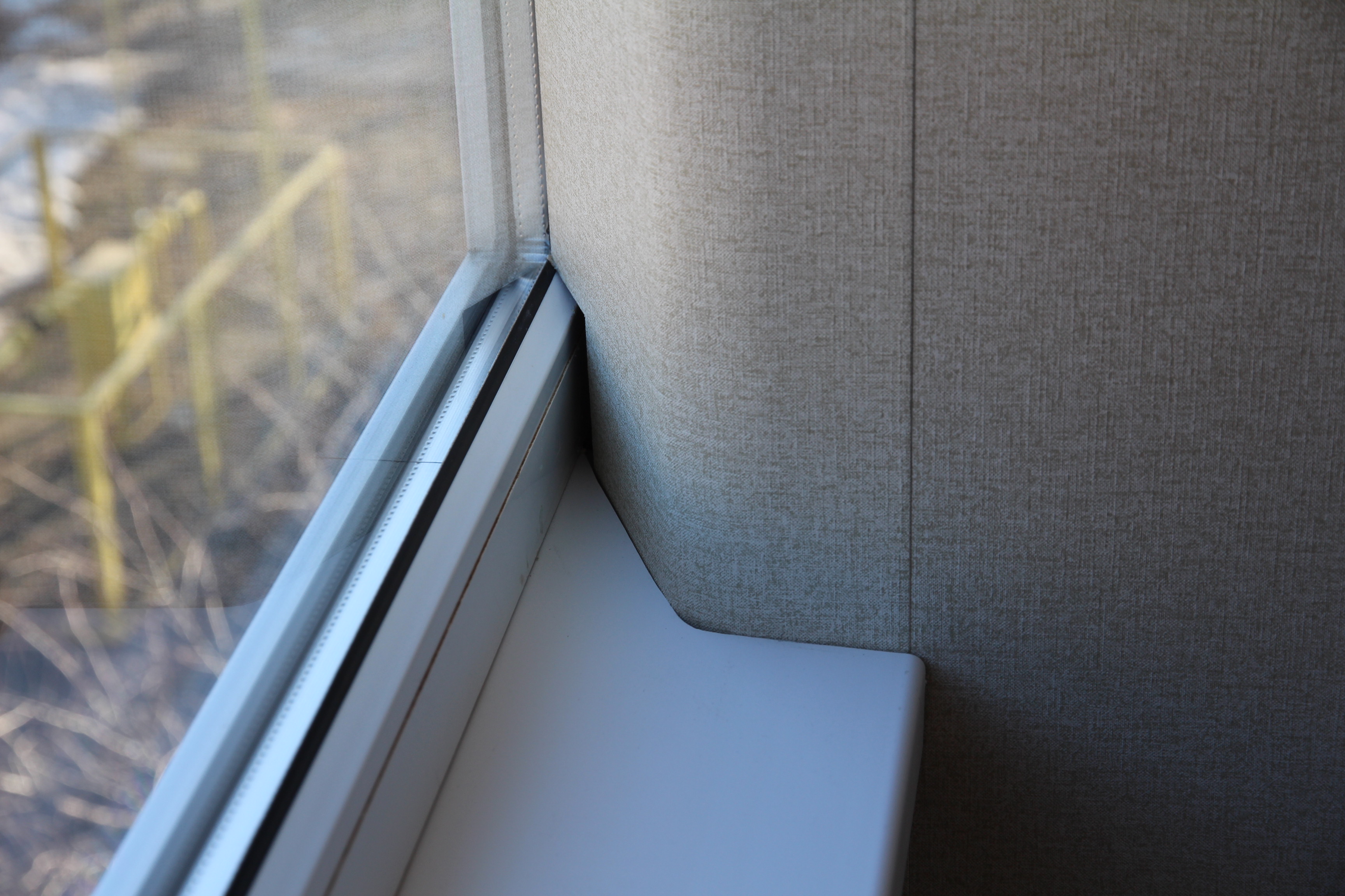

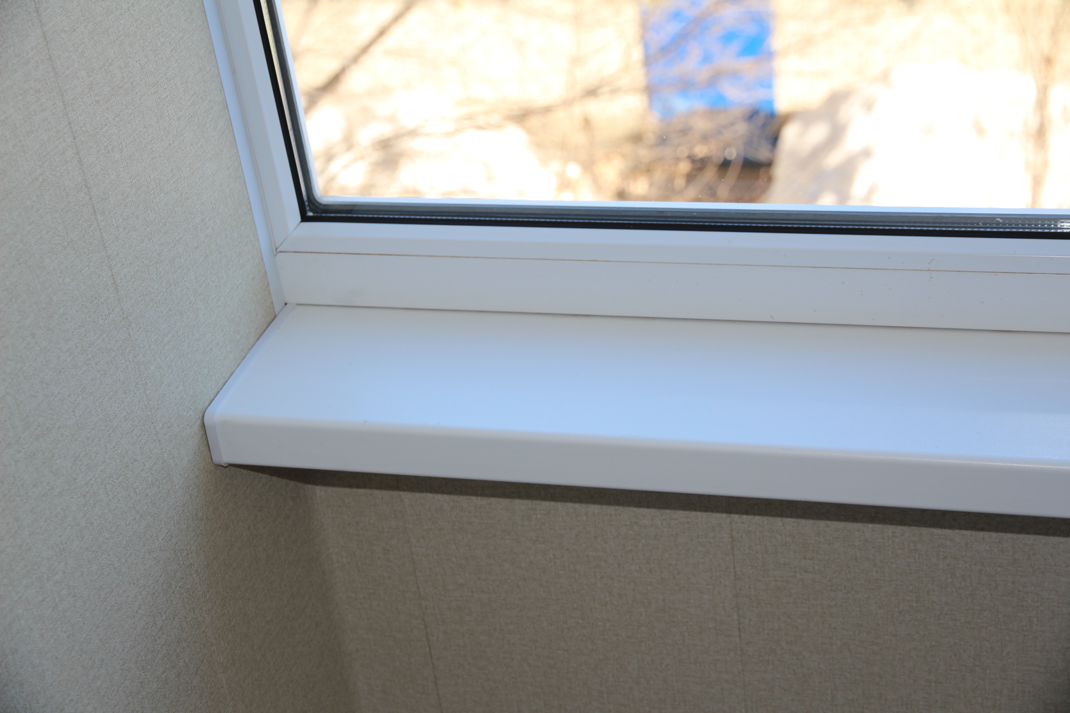

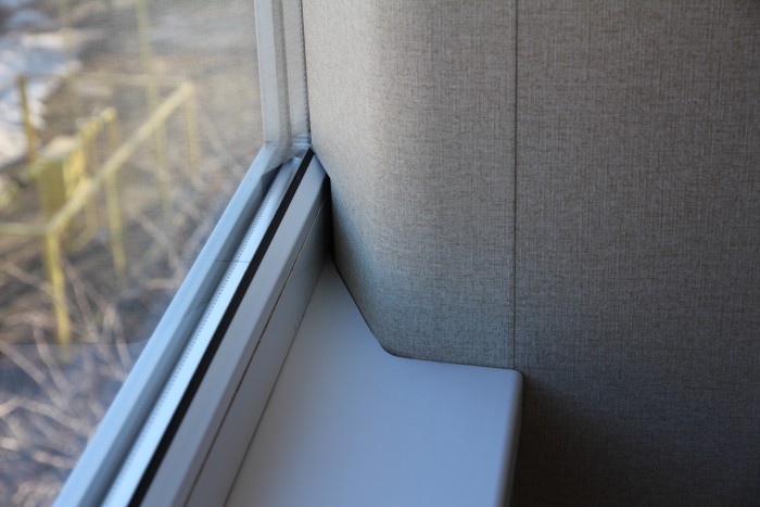

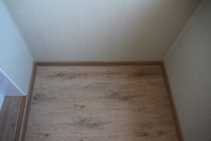

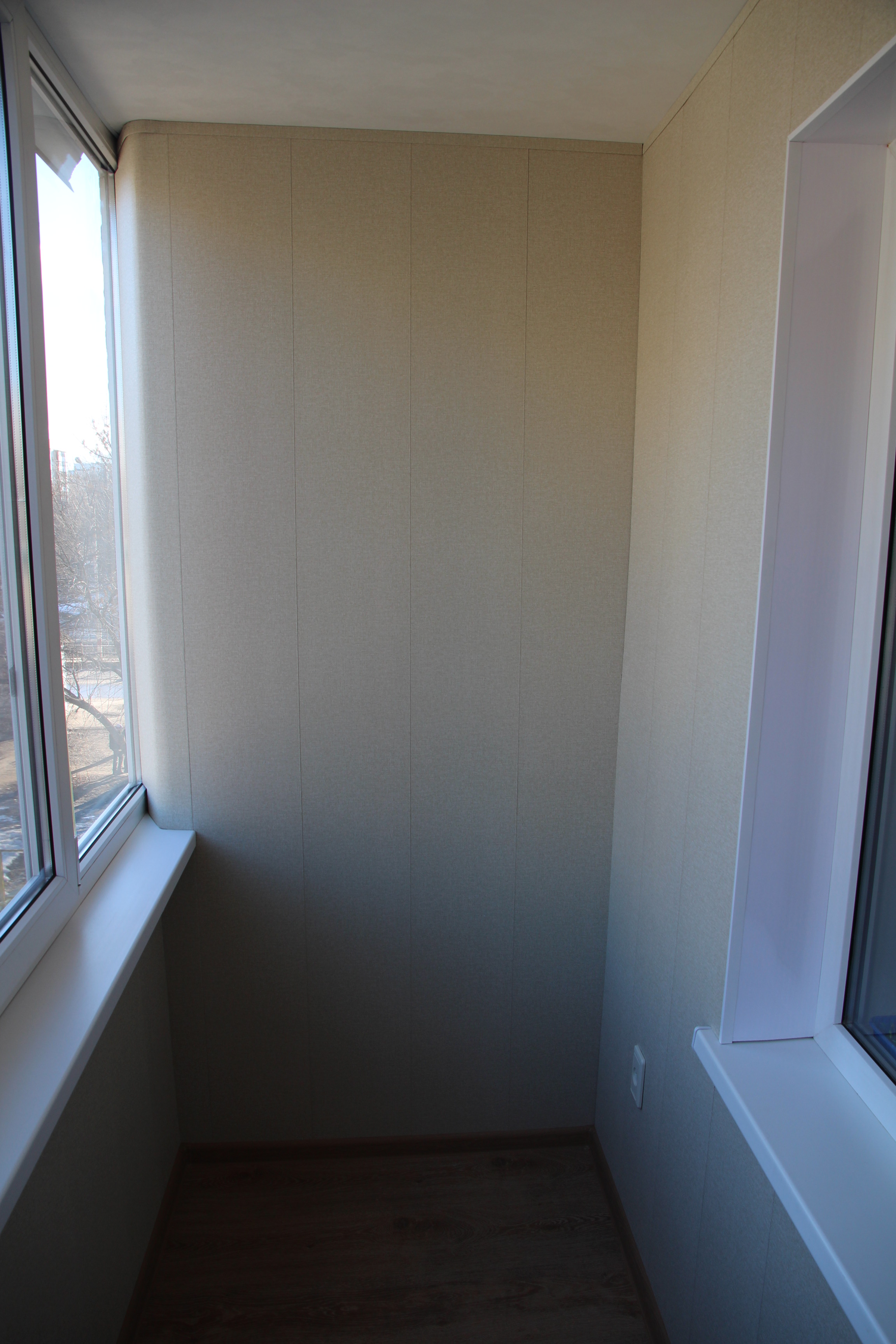

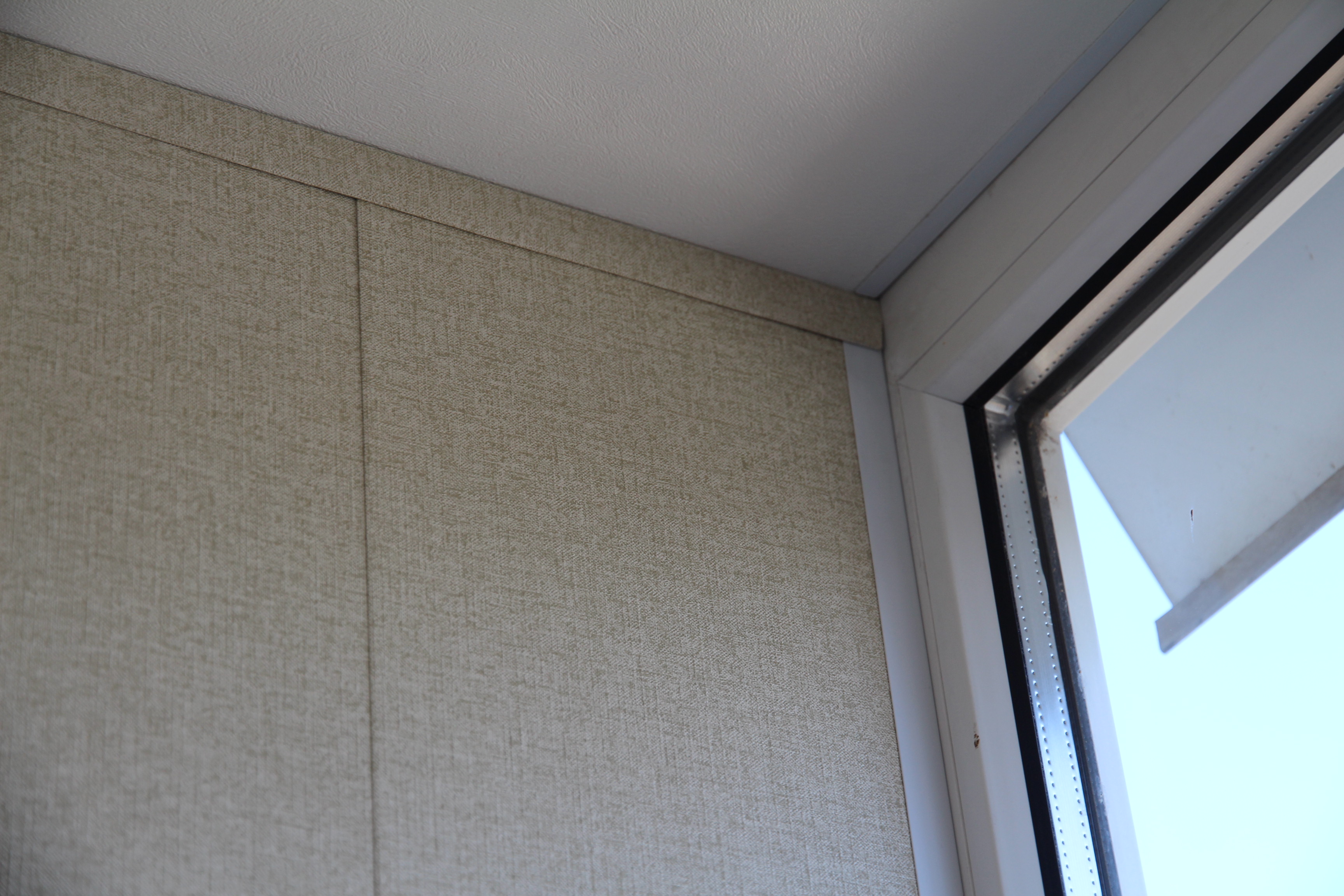

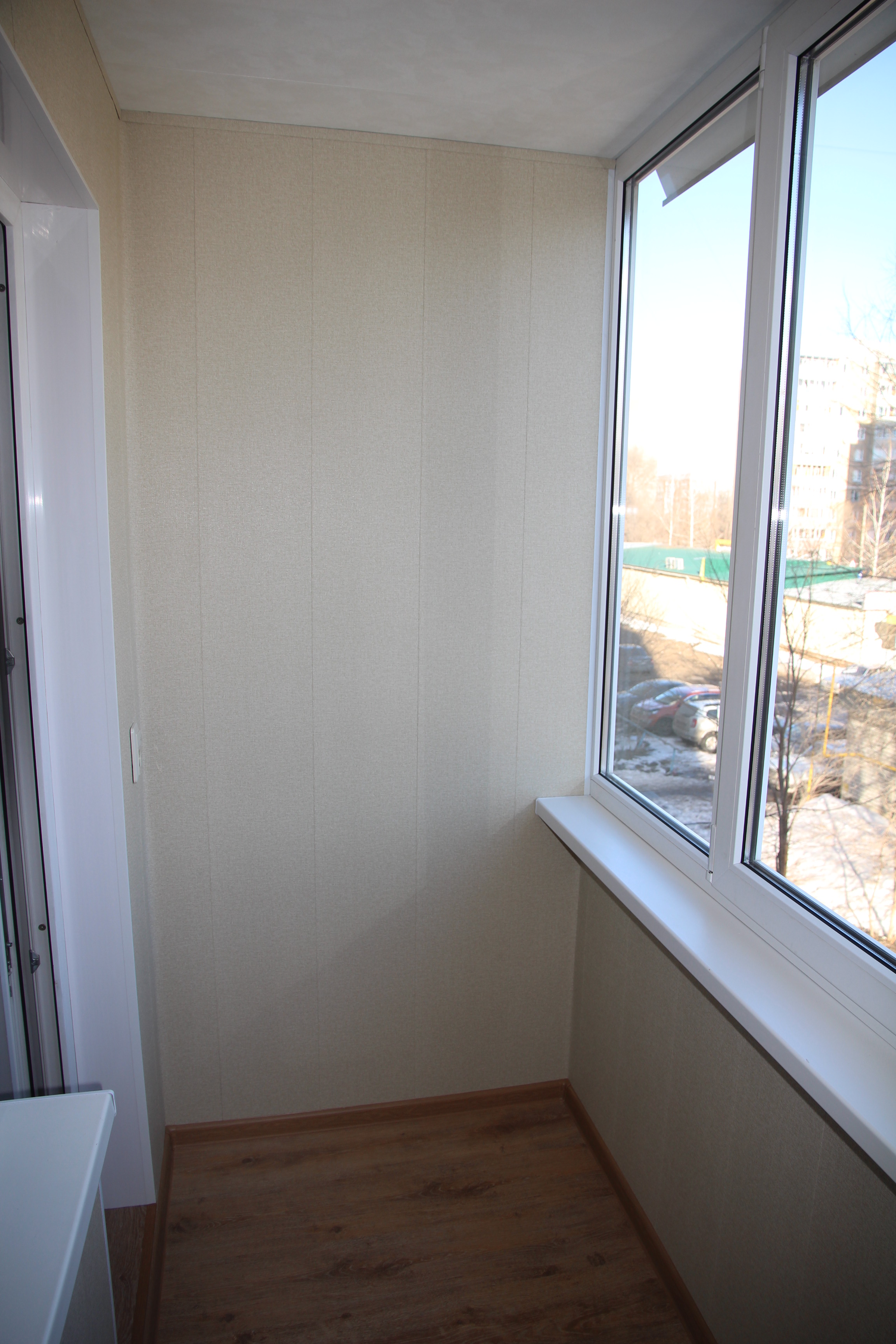

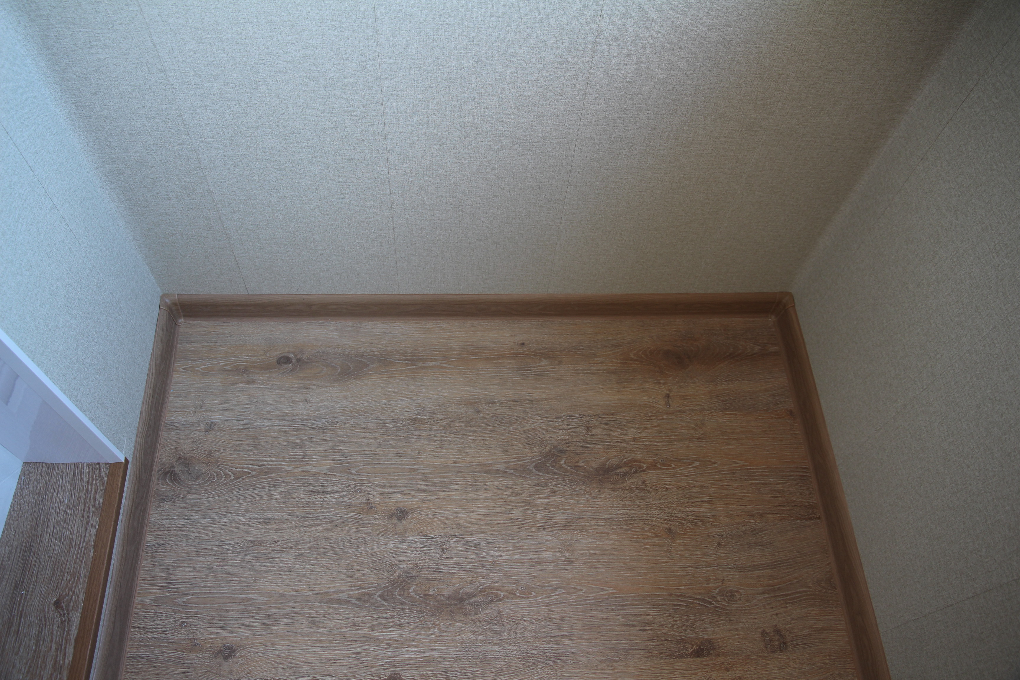

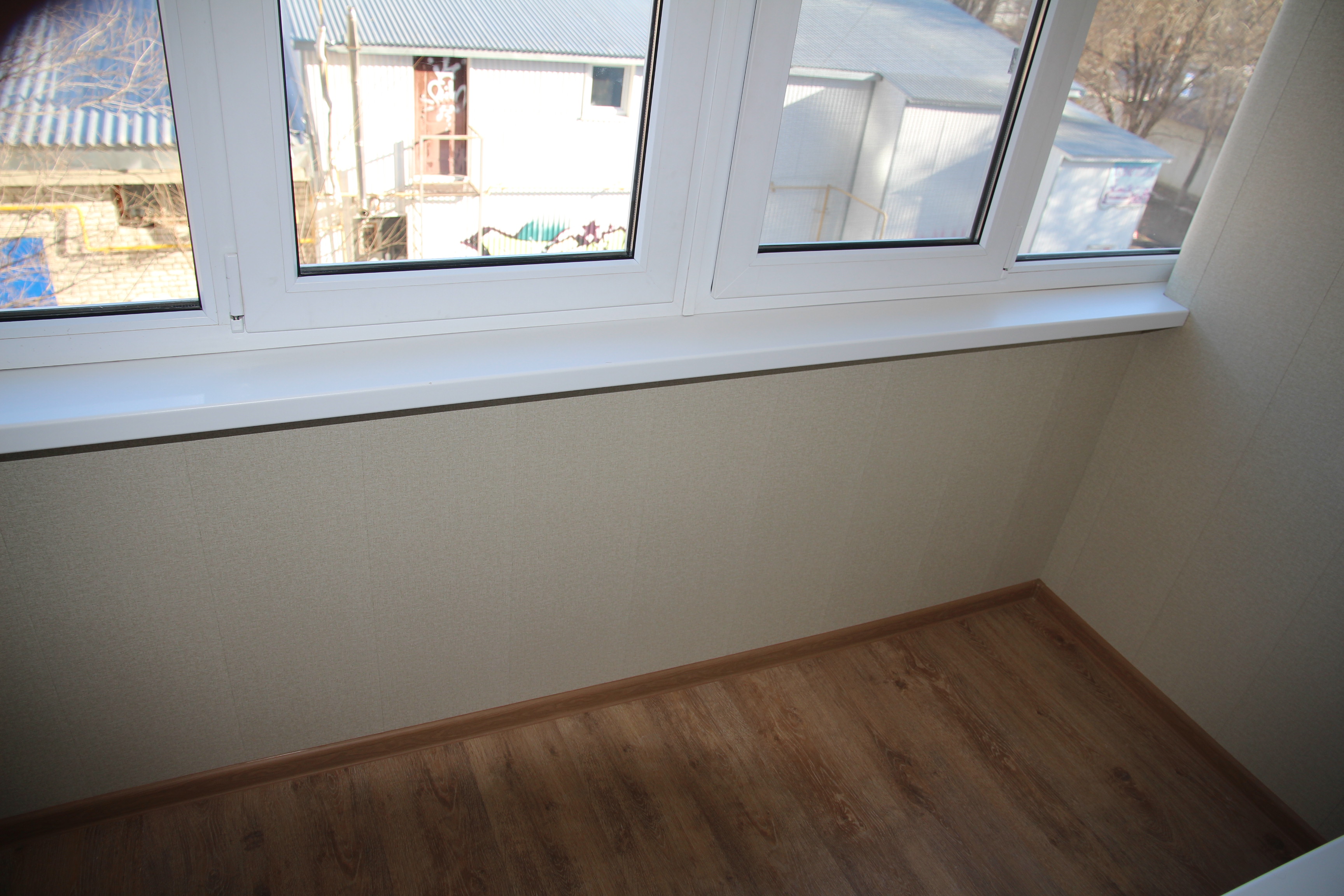

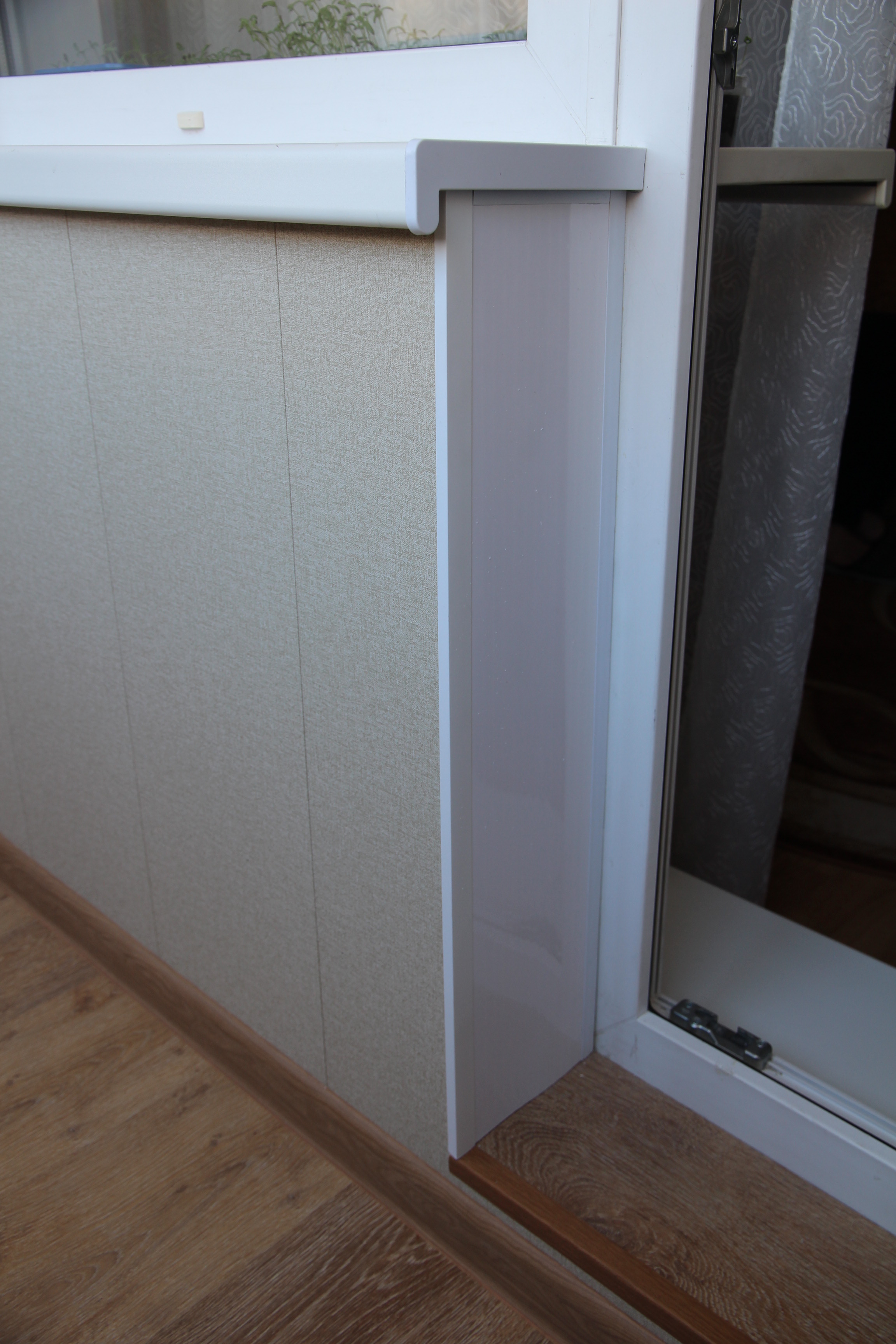

Стряхну немного пыль с хорошей темы.
Сбежал тут на мартовские праздники в отпуск на недельку, голову от работы немного развеять, да и теща достала :D (пришлось и ей сделать)
Короче неделя выдалась продуктивной.

ingramosh тож корячится. Не пойму, как будто тканюгой какой обтянуто.
 Заголовок сообщения: Школа ремонта
Непрочитанное сообщениеДобавлено: 14 мар 2016, 10:55
Сообщений: 1569
Да, очень похоже. Панели пластиковые, называются "Лен фисташковый", смотрятся прикольно.

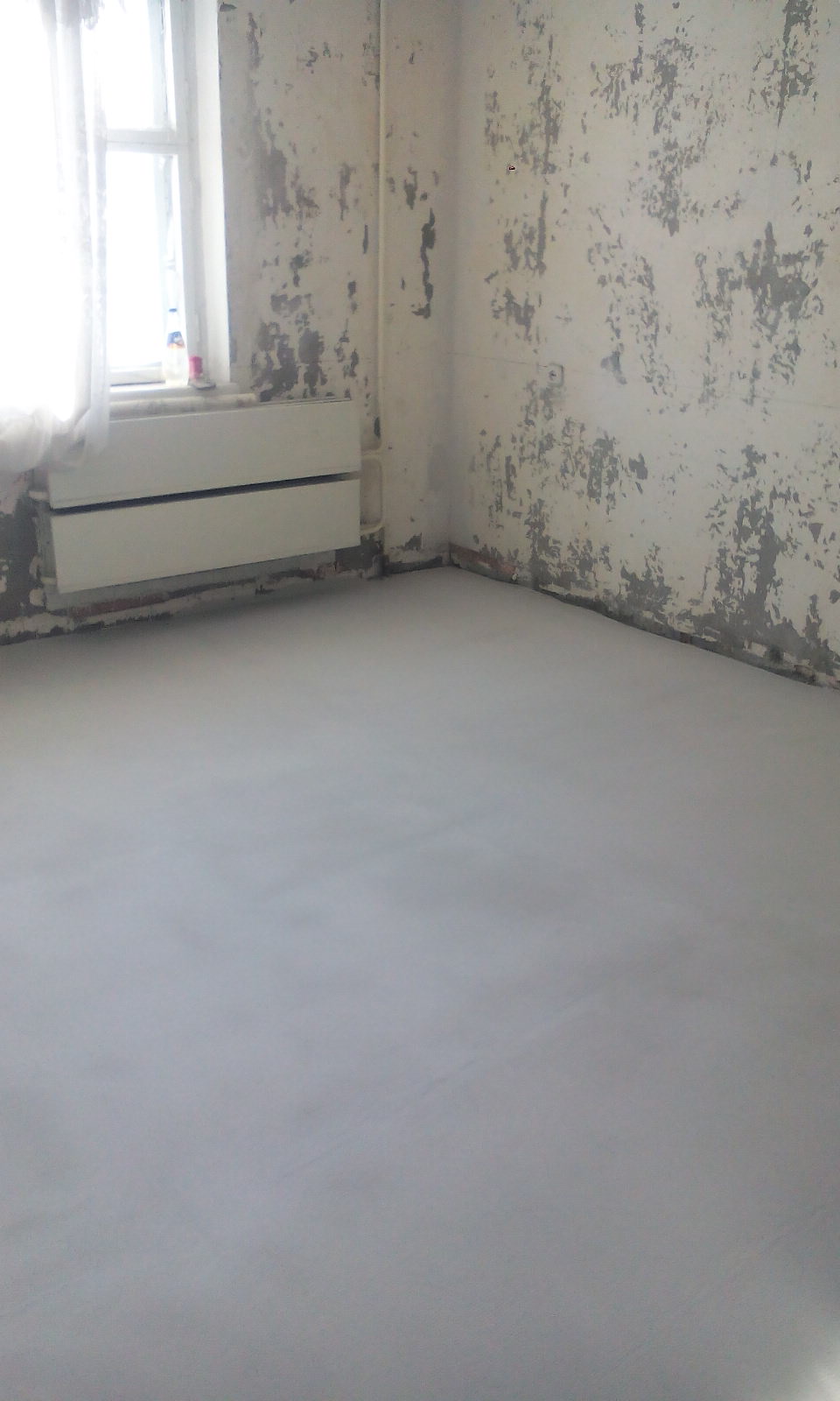

Пол заливал....без проблем.
Сначала грубая смесь...у нас она 135 р мешок 25, кг.Потом финишкой....он 170 р мешок.
Перепад был около 2 см. На 38 кв.м ушло 20 мешков.
Ну и конечно маячки...

IMG_20160113_112209.jpg [ 263.38 КБ | Просмотров: 720 ]

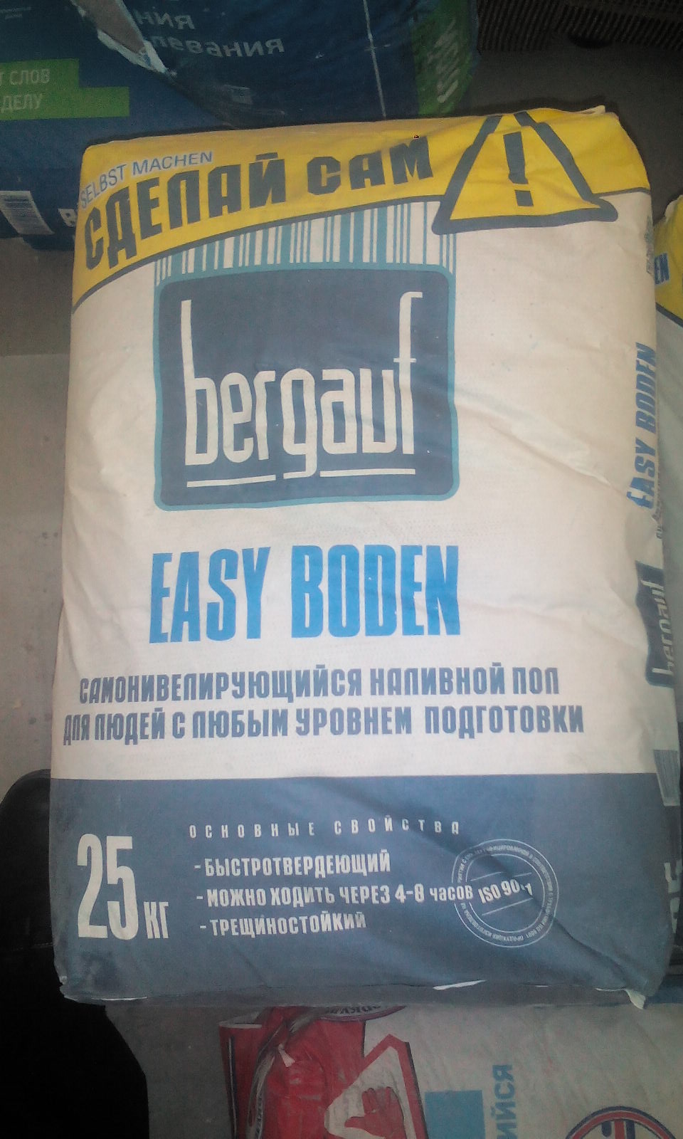

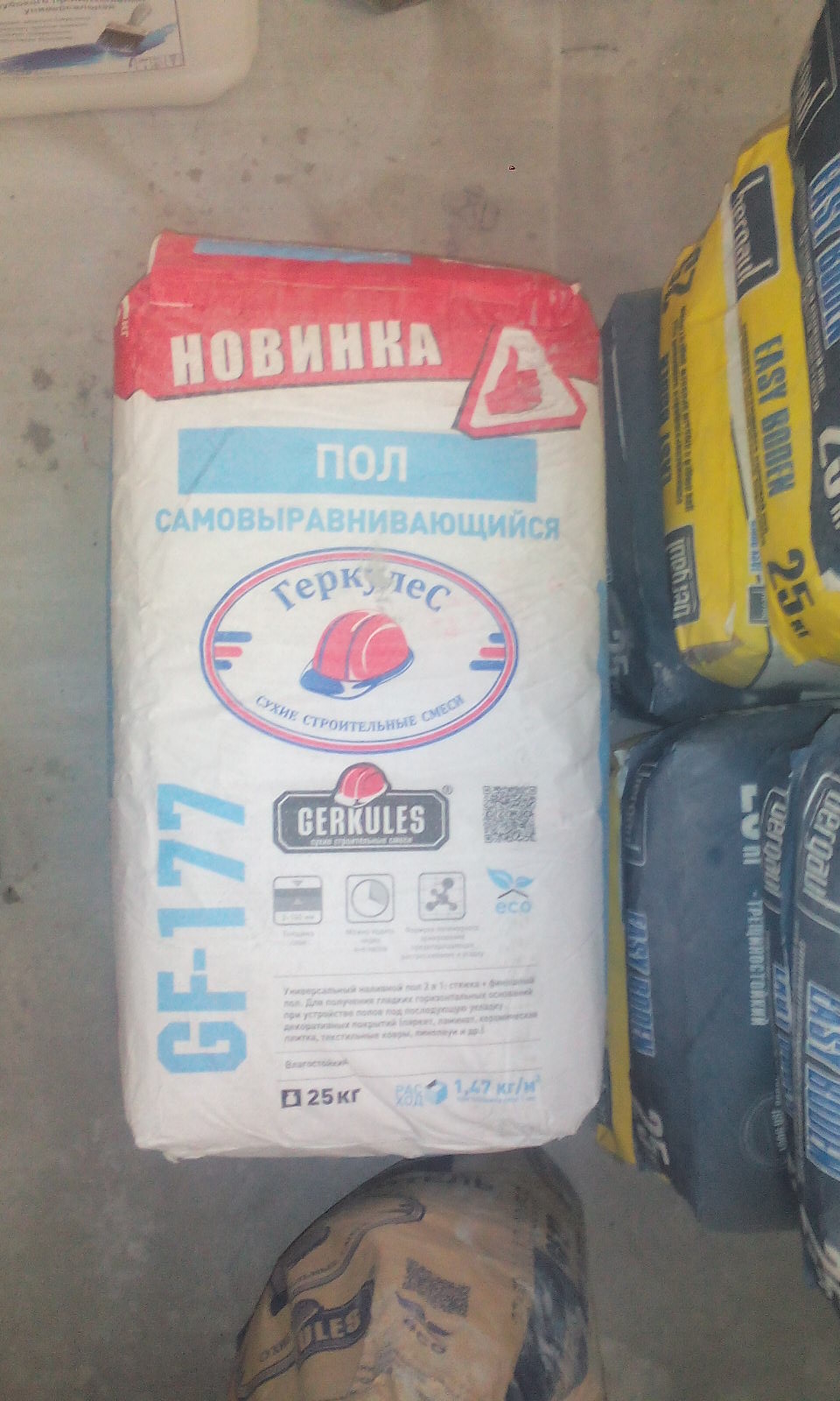

Михаил....
Вот такие смеси....с перепадом до 7 см по инструкции :cool:
IMG_20160118_141610.jpg [ 182.44 КБ | Просмотров: 720 ]
IMG_20160113_112157.jpg [ 265.68 КБ | Просмотров: 720 ]
А как Вы их гнули по углам? Делал на даче стены в душе и туалете пластиковыми панелями. Но слабо представляется, как их гнуть под разные углы.
Непрочитанное сообщениеДобавлено: 14 мар 2016, 16:47
Сообщений: 18525
Шура Осечкин ага... Буду иметь ввиду. :hi:
Непрочитанное сообщениеДобавлено: 14 мар 2016, 18:05
Сообщений: 1569
Kaiser Sozo писал(а):
А вот это очень клевая хитрость. :D
Я это подсмотрел у чувака на Ютубе, зовут его Алексей Земсков. У него вааще много классного видео о ремонте и все такое. Всегда смотрю его выпуски. Очень интересный мужик.
Рассказывать долго, вот лучше вкратце, но зато наглядно. Думаю многим пригодится:
https://www.youtube.com/watch?v=zYaK4iolvqM
Непрочитанное сообщениеДобавлено: 14 мар 2016, 18:06
Заднюю стенку вырезаете и гнёте :D
