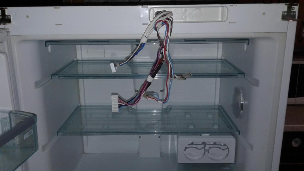

Приехал мастер, глянул. Отцепил электронику и подключил компрессор напрямую. Компрессор не отключился, ток 0,55А - норма. Значит электронный блок. Снял, отвез на диагностику. Сразу предупредил - если проц дохлый, то только замена платы, а это около 12 тысяч и не целесообразно. Если что то сопутствующее, что маловероятно, то от 1500 до 5000. Что то мне подсказывает, что это проц :( А пока как то так

Этот же мастер про Либхерр рассказывал - до меня как раз к нему ездил. Сгорели до углей дорожки на плате. И проц тоже умер. Почему - непонятно
