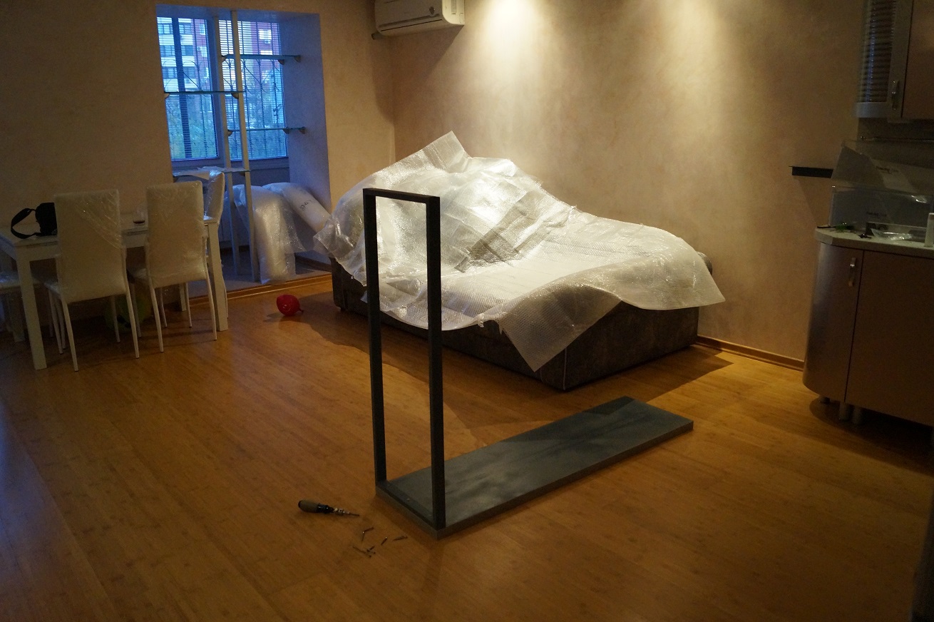

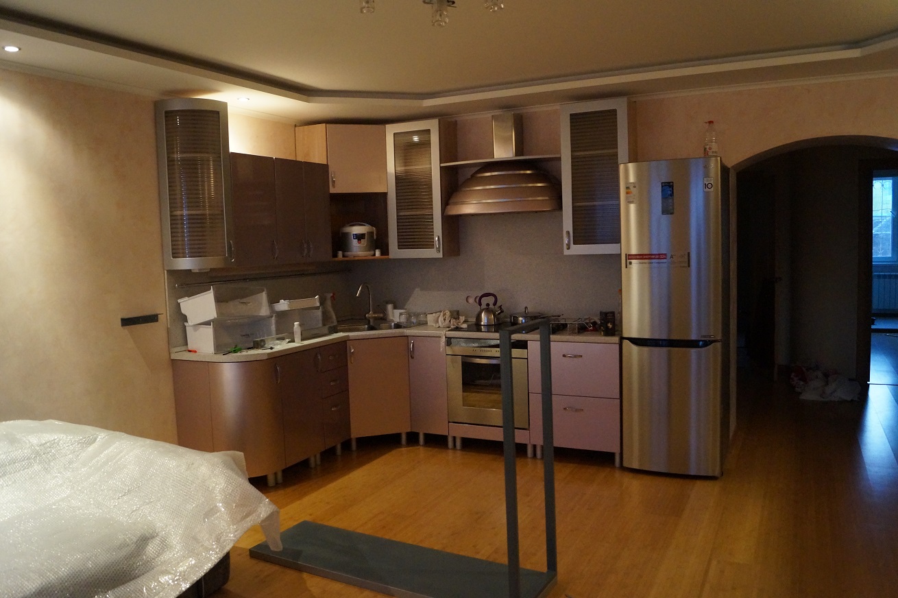

А мы продолжаем каторжно трудиться на новом месте. Сегодня захреначил барную стойку, еще раз спасибо Алек-сею за железо. Покрасил, монтирую. Уголок приделал:
DSC02376.JPG [ 334.52 КБ | Просмотров: 671 ]
DSC02375.JPG [ 336.09 КБ | Просмотров: 671 ]

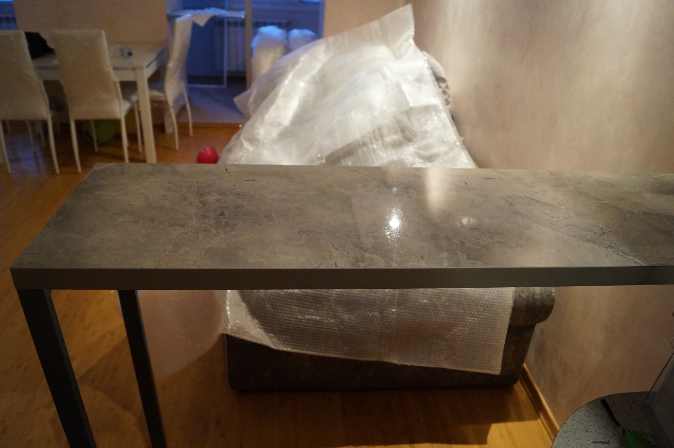

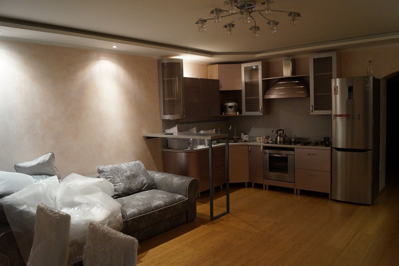

Довольно воздушно, пространство не ест, как я боялся. Фактурка под мрамор, очень красиво, еще в пленке:
DSC02380.JPG [ 302.94 КБ | Просмотров: 671 ]
DSC02377.JPG [ 318.42 КБ | Просмотров: 671 ]

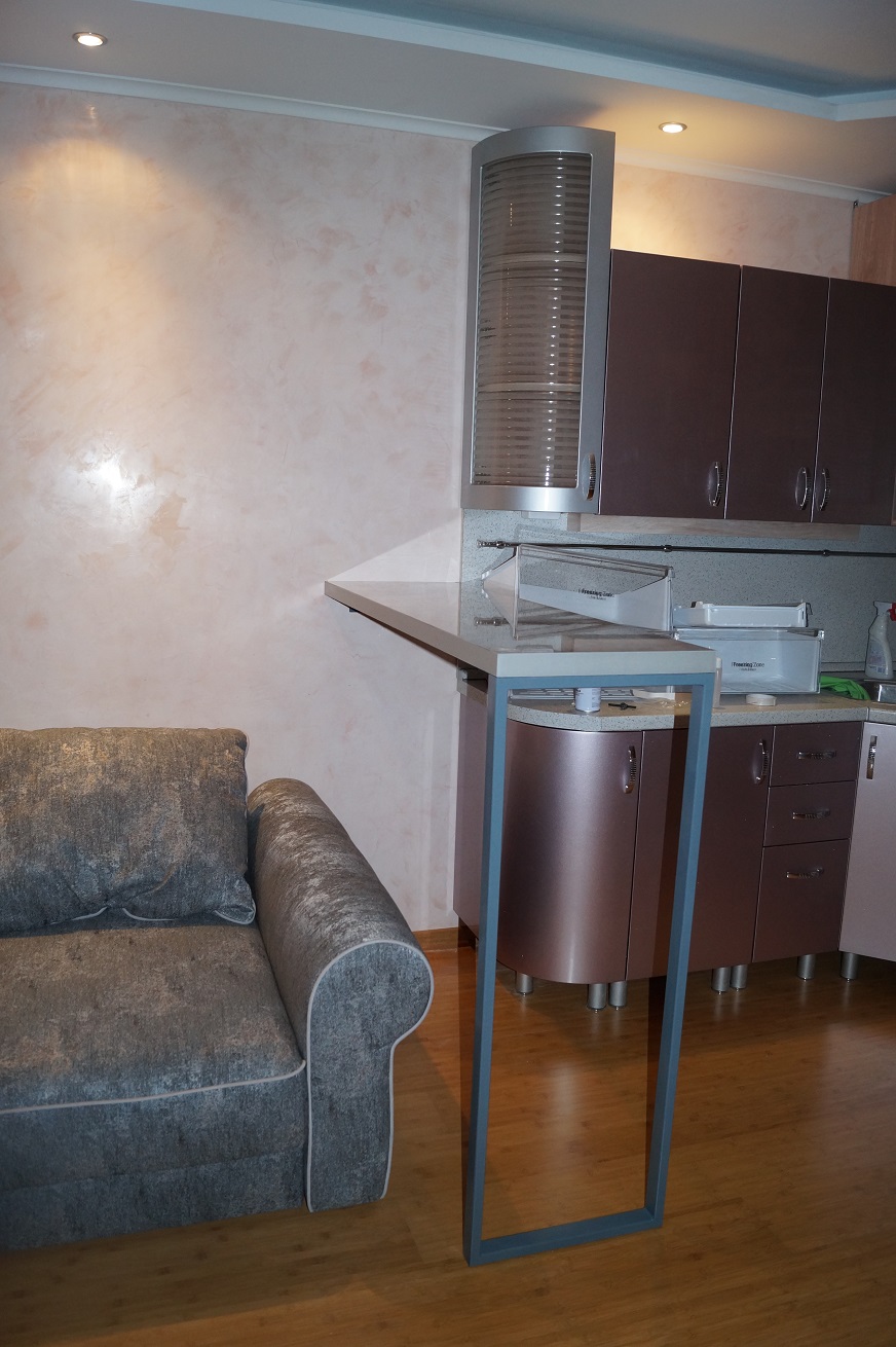

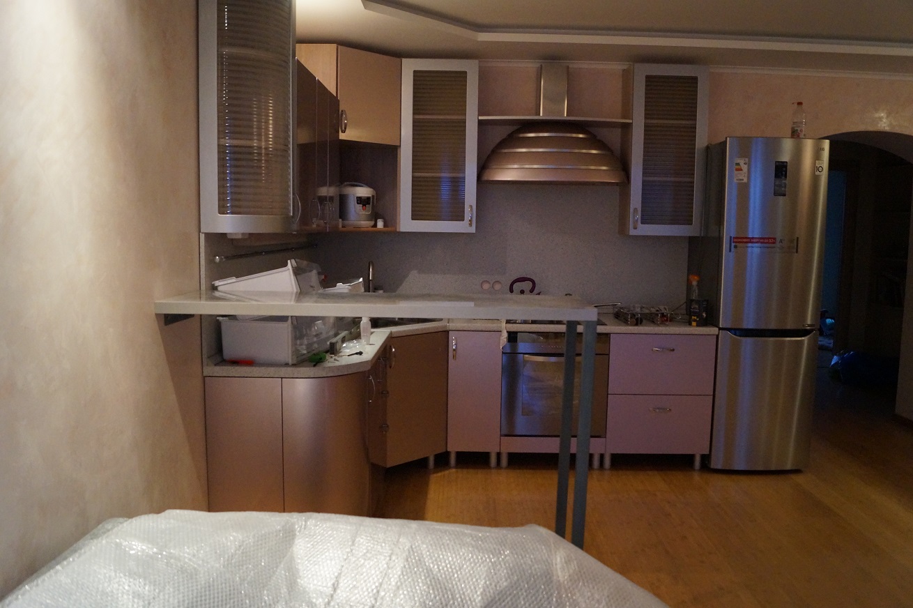

В общем, конечный результат вот. Будут еще 2 барных высоких стула, белого цвета, пока делают.
DSC02382.JPG [ 309.18 КБ | Просмотров: 668 ]
DSC02385.JPG [ 309.64 КБ | Просмотров: 668 ]
DSC02390.JPG [ 321.26 КБ | Просмотров: 668 ]

Я бы со стороны дивана глухую стенку от пола до столешницы сделал , например с квадратными нишами для дизайнерской муйни мелочи. Плюсом до потолка от стойки хромированную трубу и к ней сетку до стены для бокалов и бутылок
ну уж нет, с хромированной трубой до потолка я не упущу соблазна выучить стриптизерские выкрутасы, а это в нашем возрасте опасно, вниз головой на трубах вертеться, давление может подскочить, да и моторика уже не та.

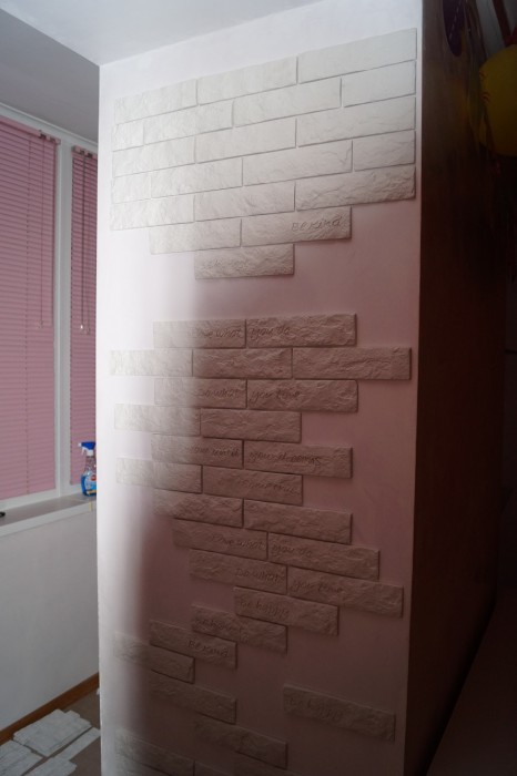

Сегодня настроение было задумчивое. Поехал купил гипсовых кирпичиков, забавных, поклеил на кусок стены, замысловатым образом. Можно теперь читать стену, по-английски. Завтра буду укладывать в другом месте, еще квадратный метр осталсо..
DSC02457.JPG [ 255.39 КБ | Просмотров: 609 ]

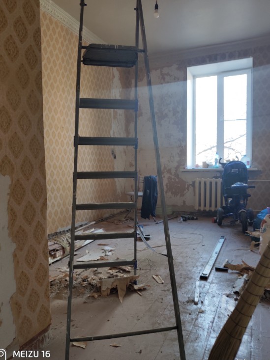

Тоже хочу со щитами попробовать. Прикупил для этого три пары тесловских шириков.

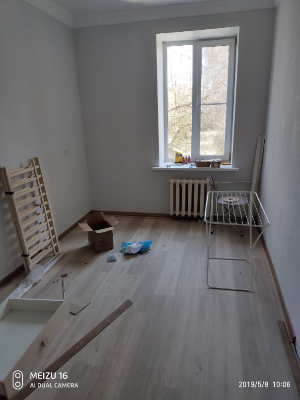

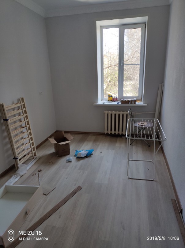

А вот про ремонт. Вторая детская комната, разница в три дня.
P90508-100648.jpg [ 76.66 КБ | Просмотров: 527 ]
P90501-160824(1).jpg [ 84.05 КБ | Просмотров: 527 ]

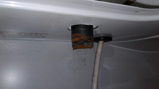

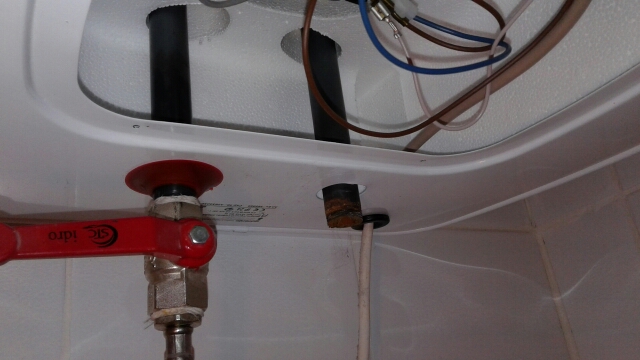

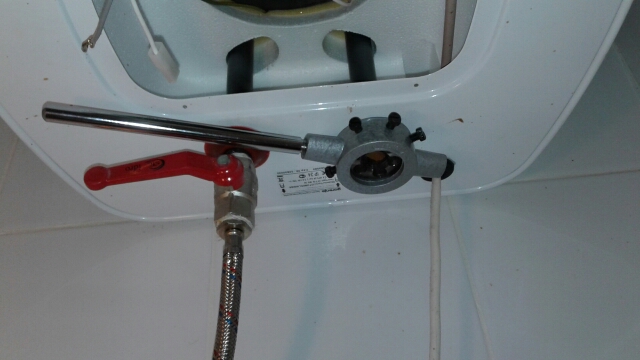

Я в шоке от современной, даже не дешёвой техники. Был у нас нагреватель Термекс с баком из нержавейки и патрубками из того же материала. Съёмный магниевый анод. Нагреватель прослужил около 10 лет и был демонтирован и подарен другу и до сих пор работает. А на замену ему купили бОльшего объема словенский Горение. Удивили немного патрубки, окрашенные черным. Анода не нашел, но была снизу крышка-люк, думал может там спрятался анод. Поставил, подключил и пользовался 4 года. Потом стал замечать между гайкой и патрубком рыжий налет. Дальше больше - пушистый такой налёт белесого цвета. Что то мне это дело не понравилось и решил посмотреть, откуда свищ образовался. Слил воду из бака, стал откручивать и опа! - вентиль слива с клапаном у меня остался в руке. Он держался на полутора нитках резьбы, а вся остальная часть начисто сгнила и осталась в резьбе гайки в виде ржавого песка. Снял лючок, а анода там нет и в помине. Стало ясно, что жертвой электрохимической коррозии пал патрубок, изготовленный из чёрного(!) металла. Бак, вероятно, тоже из обычной стали. Я в шоке от этих братьев словенцев :shock:
Клуппом на обломок не подлезть, нужно плашкой с оправкой резьбу немного увеличить. И самое забавное - в сетевых ОБИ, Кастарама и прочих такого архисложного инструмента как плашка и держатель нет. Бум по мелким специализированным завтра шарить
20190811_181601.jpg [ 155.38 КБ | Просмотров: 491 ]
20190811_181609.jpg [ 140.18 КБ | Просмотров: 491 ]

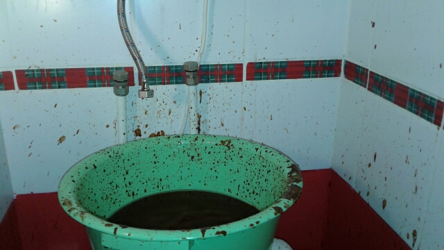

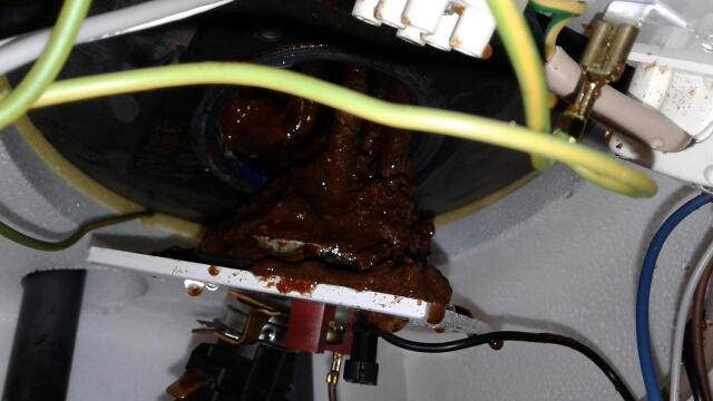

Решил идти до конца. Снял заглушку с ТЭНами и датчиком термостата. Такого говнища я не ожидал :o :lol:
20190811_195233.jpg [ 183.25 КБ | Просмотров: 486 ]
20190811_195239.jpg [ 175.99 КБ | Просмотров: 486 ]

Да сейчас всё клуппами забито. Но у них направляющая труба мешает вплотную прирезаться. Так что классическая плашка пока рулит

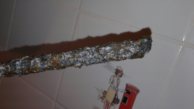

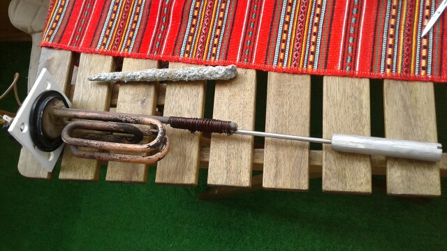

Анод нашелся. Его, оказывается, пришпандорили сверху, где он благополучно отгнил и упал, истерзанный, вниз. Замена в штатное место невозможна - надо вскрывать корпус наверху, ковырять пену, искать штуцер... Буду колхозить снизу
20190811_225748.jpg [ 148.89 КБ | Просмотров: 445 ]

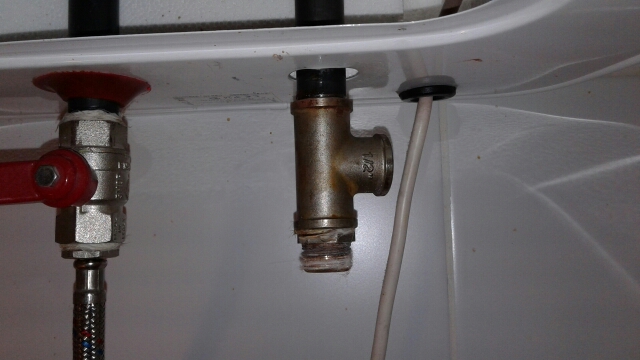

Тем временем прирезал резьбу на патрубке - максимум, что можно сделать. В принципе фитинг встает хорошо.

Ничего не придумал лучше, чем примотать новый анод за длинную шпильку к трубке датчика температуры термостата

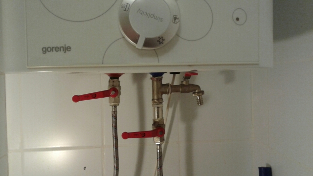

Опупея закончена. Заодно поменял клапан сброса давления, старый весь закоксовался, а так же поставил новую гибкую подводку. Ну, еще года на 4 можно забыть тему
20190812_150959.jpg [ 139.72 КБ | Просмотров: 422 ]

Надо срочно патент на доработку оформить, пока братушки не подсмотрели. А то начнут по уму делать, да ещё за бесплатно.
Я представляю сколько раз за время ремонта прозвучало слово "дебилы". :D

А я сам подсмотрел, как анод не по "штатному расписанию" спецы ставят. Оказывается у Горения такая вот дурацкая конструкция "на весь срок эксплуатации"

Я не спец. Но говорят там при сборке дырка образуется. Неучи из других фирм её заваривают, а умные люди из Горения её приспосабливают под крепление штуцера для анода. Потом укладывают термоизоляцию и накрывают внешним кожухом. Поди, сначала догадайся, а потом попробуй разбери :lol:
