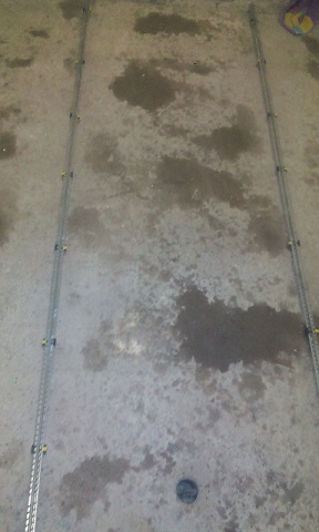

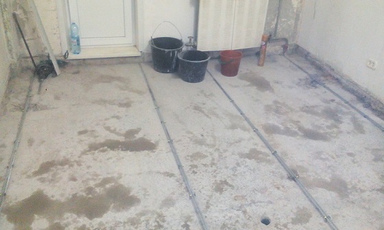

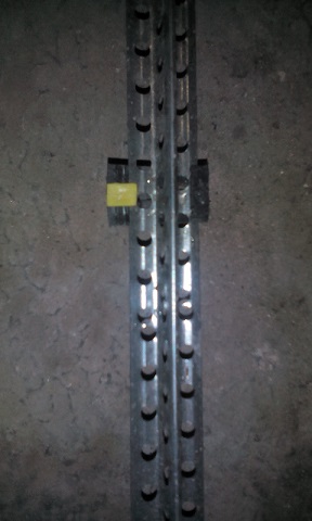

Вот решил выровнять пол.По сей день лежало дерево...ДВП на лагах....скрип страшенный...
Все это выкинул с балкона 3его этажа....вычистил и выставил маяки.Завтра буду заливать и выравнивать....
А потом хоть ламинат...хоть линолиум :cool:
Фото...может кому пригодиться...
Трещин нет в перекрытии? А то я недавно балкончик заливал.... На последнем ведре, в дверь постучали. :D
Ладно не много протекло, отделались легким испугом, одним ведром и тряпкой, и... знакомством с соседками снизу... 8-)

Пена не спасёт от протекания в принципе, но у вас наливник, в нём не так много воды, как в цпс, но риск пролить есть. Лучше перестраховаться, трещинки и месты возможной протечки замазать. В идеале еще гидроизоляцией пройти, но можно и без неё в принципе.
Грунтовку хорошую ещё надо обязательно.
Ну и слой достаточно маленький, слышимость будет чудовищной, по сравнению со старыми полами.
 Заголовок сообщения: Школа ремонта
Непрочитанное сообщениеДобавлено: 06 дек 2019, 04:41
И ещё вопрос, по фото толком не видно, но есть подозрение, что маяки не выставили не в плоскости, ни по уровню, а просто прикрутили к плите. Я ошибаюсь?

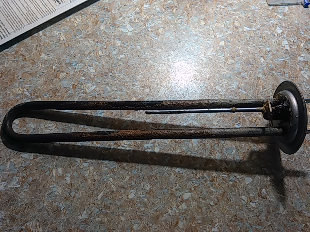

-40% нашёл....50 литров... 8-)
Старый проработал 10 лет. Тоже Термекс, но на 30 литров.
Но починить попробую. Думаю электрод магниевый точно не найду.
Да их дофигища разных. Гугель рулит - найти можно почти в любом крупном городе

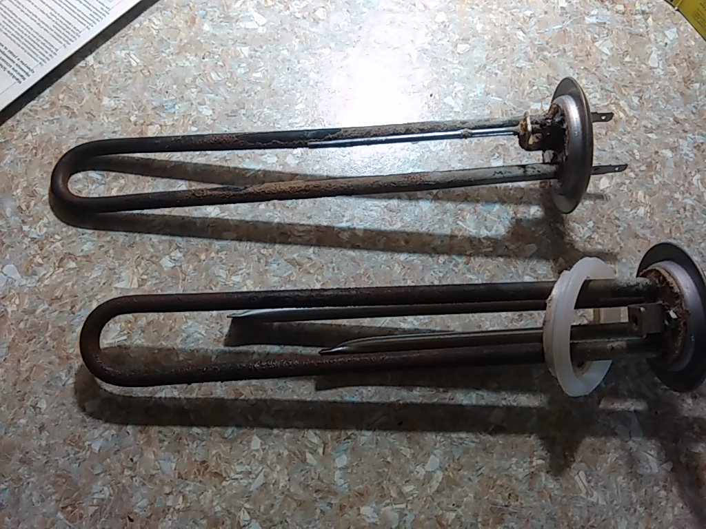

Первый нашёл..... :D чуть помыл....

На старых термексовских тридцатках анод можно было заменить не снимая установочную пластину. Там был снизу, рядом с подводом ХВ резьбовой штуцер для гайки, в которую вкручивался анод. Очень удобно было

Да они как новые....
На втором электрода не было, но место под него есть.
