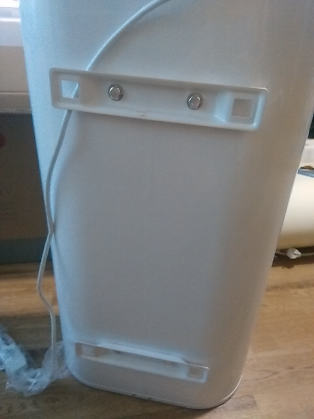

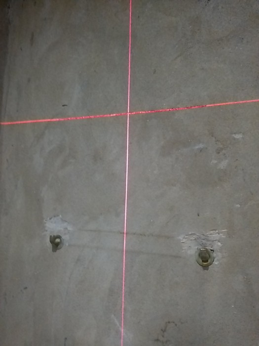

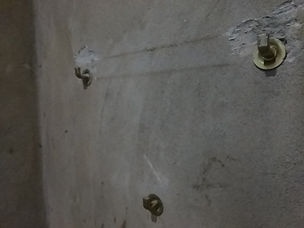

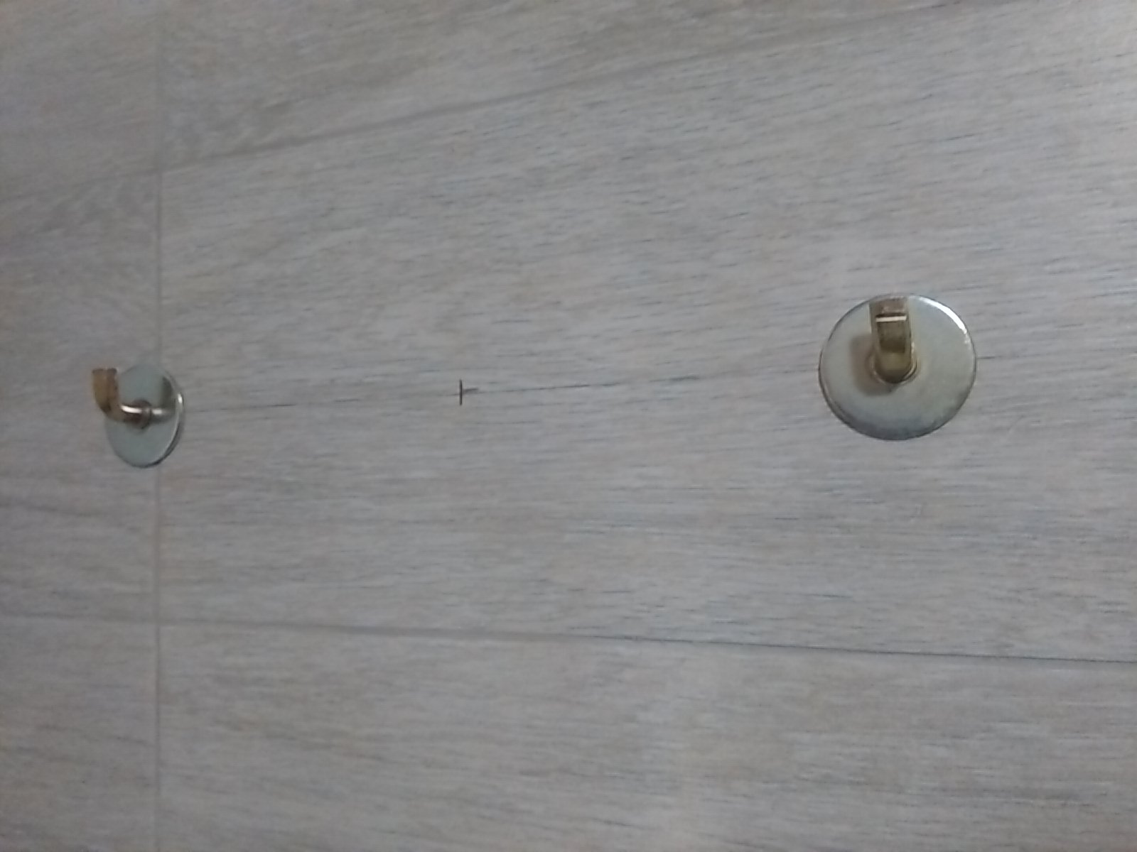

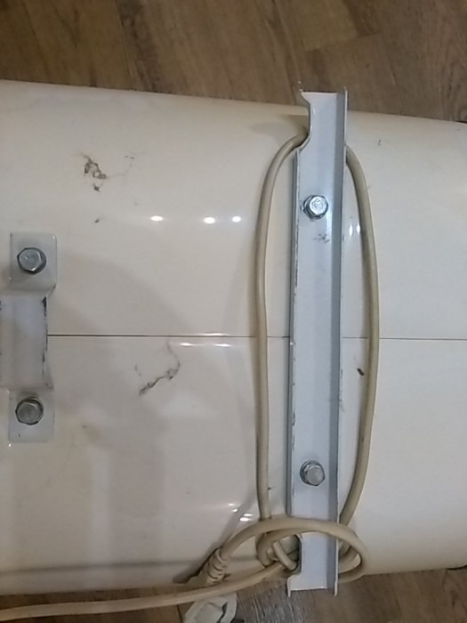

Для 50 литров хватит двух анкеров, которые идут в комплекте? Ушей под четыре анкера. Для 30 л, ставил 3. В комплекте тоже два анкера было...

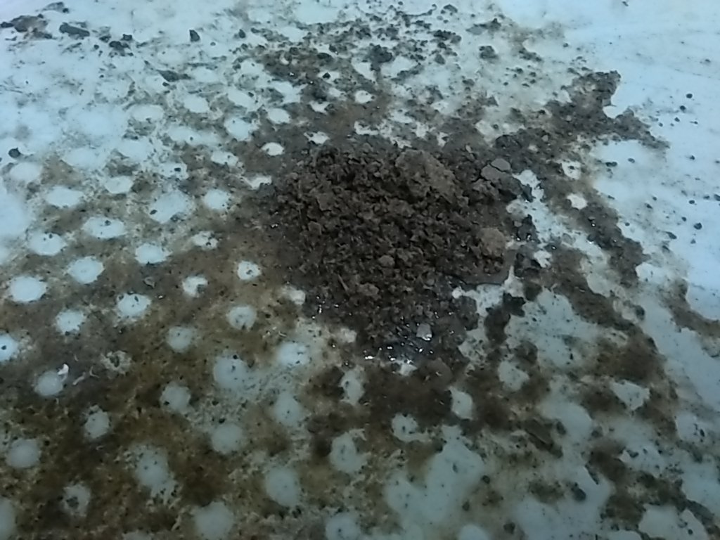

Все что высыпались..... Как раз чтобы забивать шланги. :)
Если стена стандартного санблока, то хватит за глаза. У нас сотка висит на двух
 Заголовок сообщения: Школа ремонта
Непрочитанное сообщениеДобавлено: 07 дек 2019, 14:39

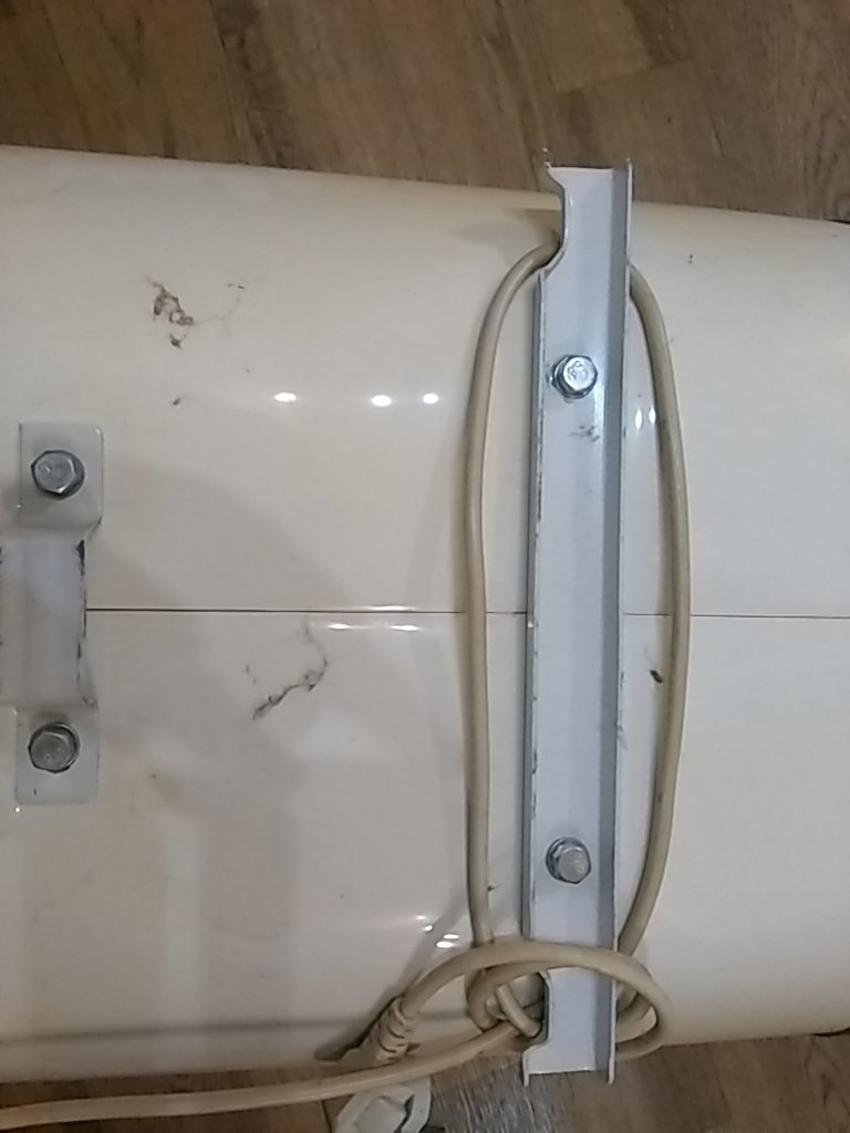

Стена из красного цокольного кирпича, я за неё спокоен. :)
Всегда смущают кронштейны... Да и я любитель при..дякать крепко и на вечно... :D
А сейчас лениво за дополнительными анкерами идти.. :oops:

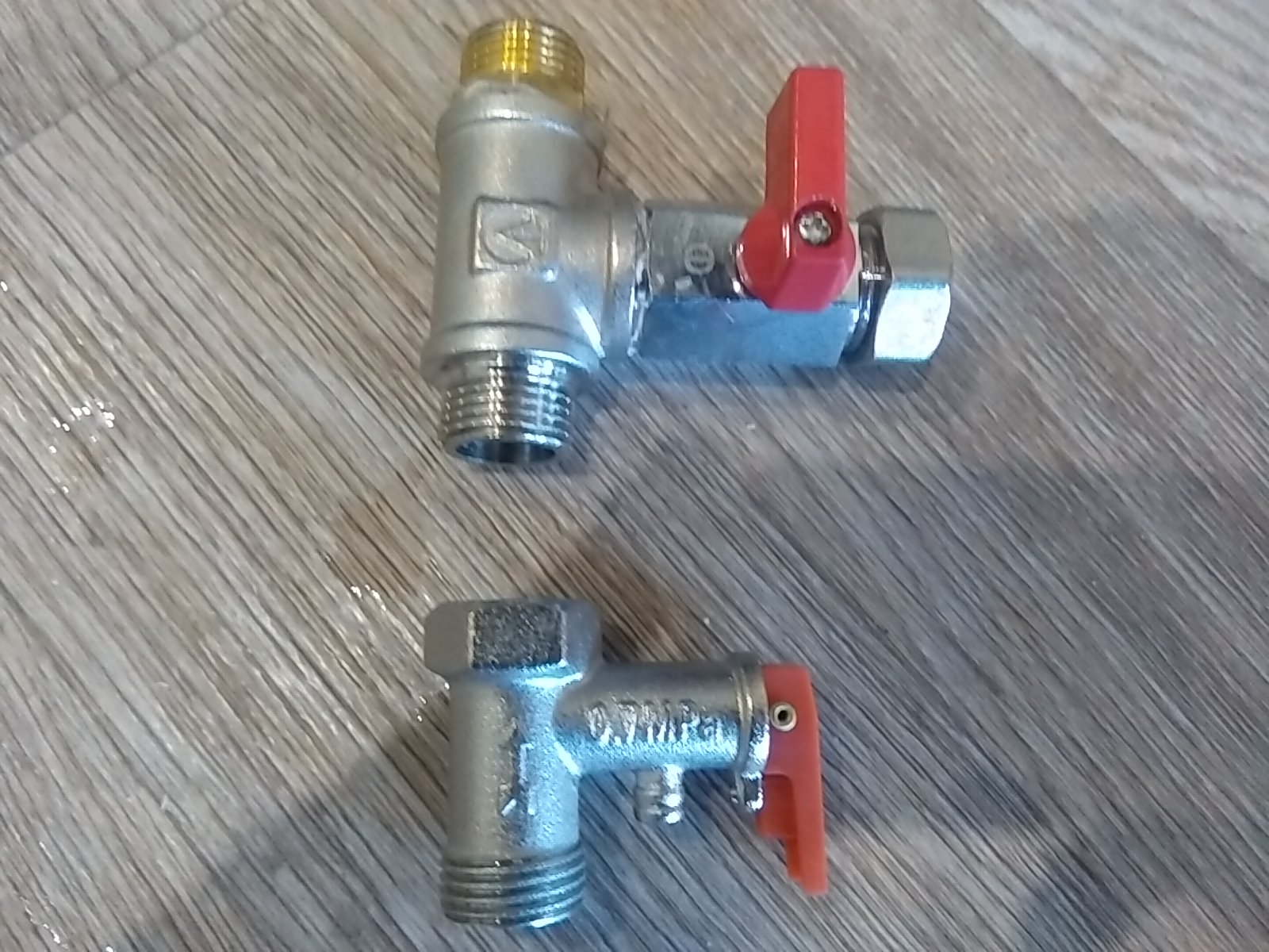

Непрочитанное сообщениеДобавлено: 07 дек 2019, 14:40

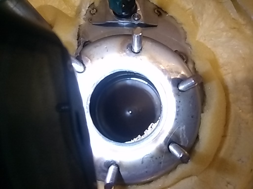

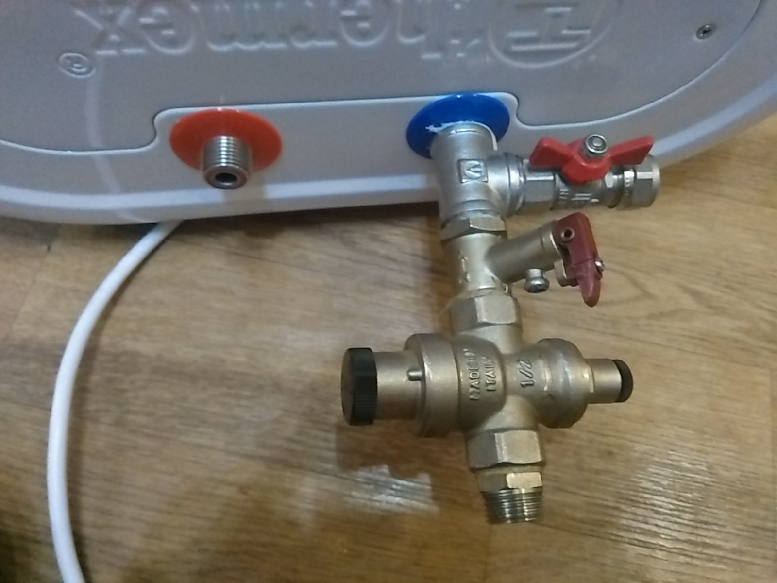

В юбилейной серии все гораздо проще... :(

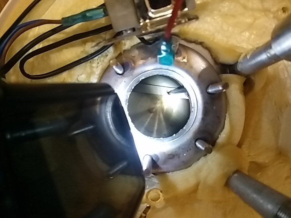

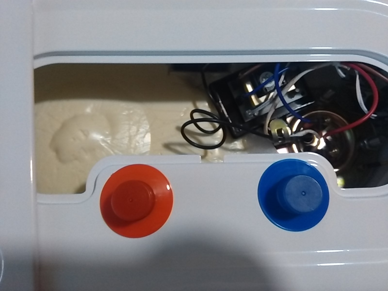

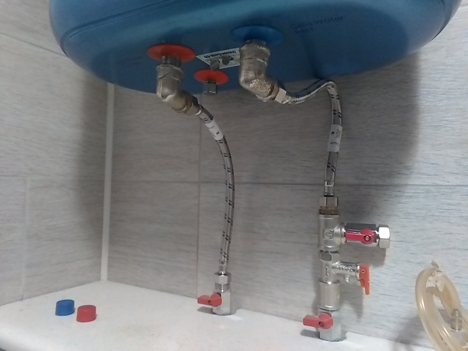

Поехали......

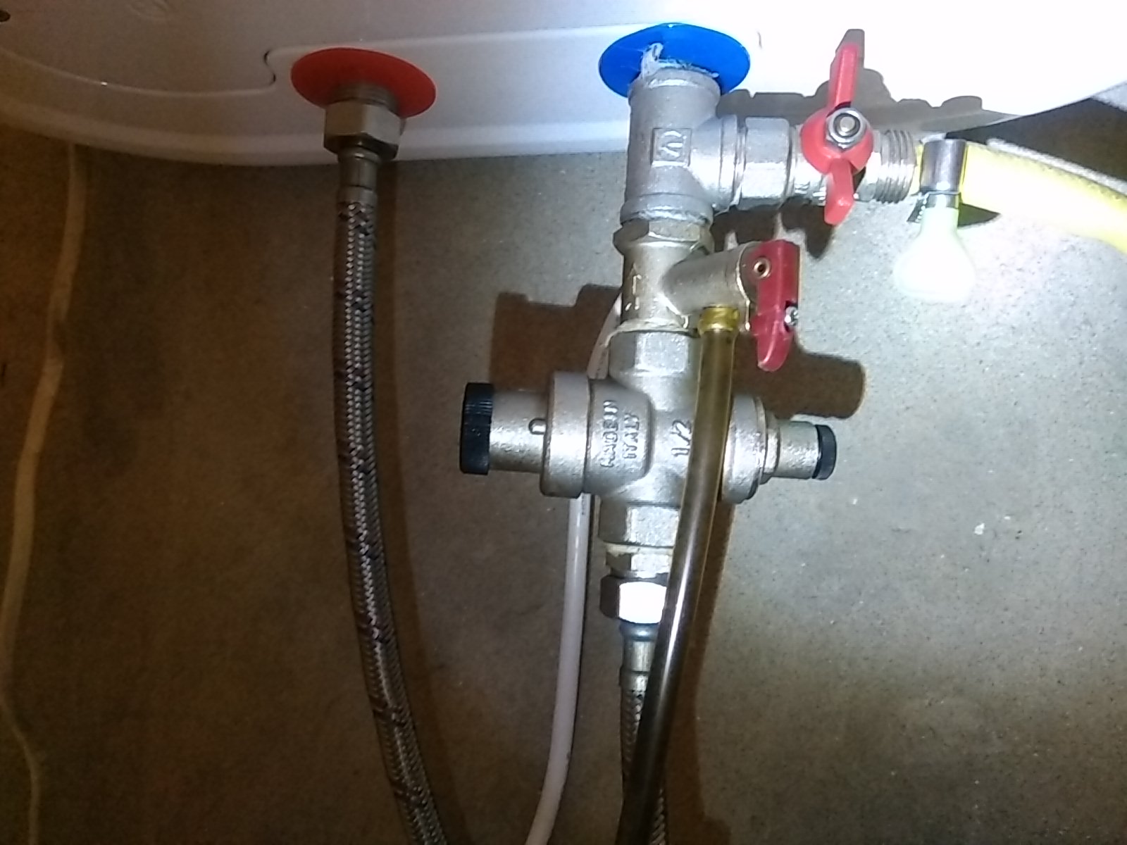

Непрочитанное сообщениеДобавлено: 07 дек 2019, 16:28
Сообщений: 22458
Трубочка то на клапан стоит?

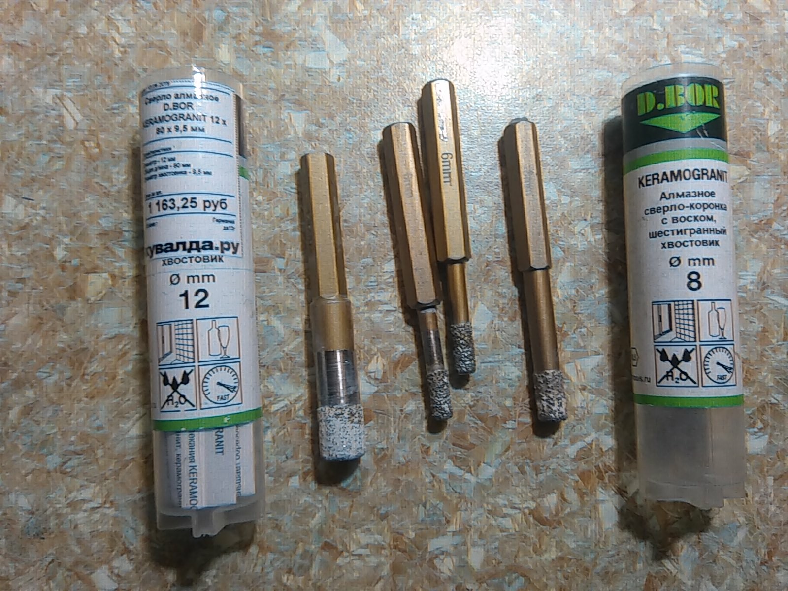

Непрочитанное сообщениеДобавлено: 07 дек 2019, 16:32

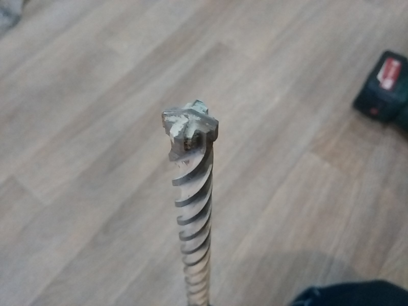

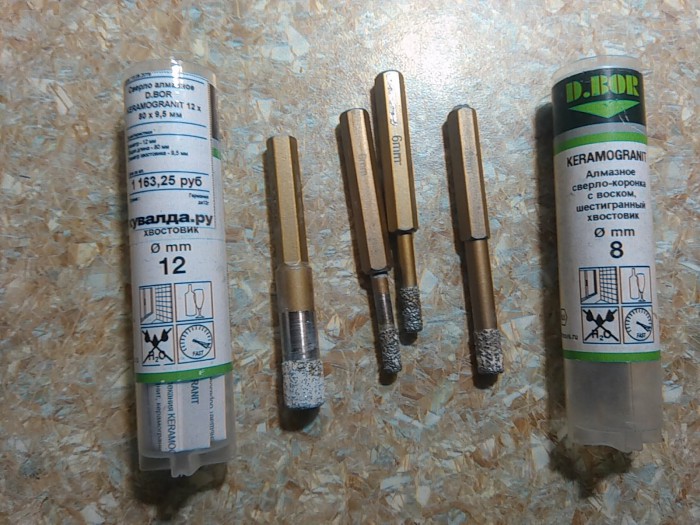

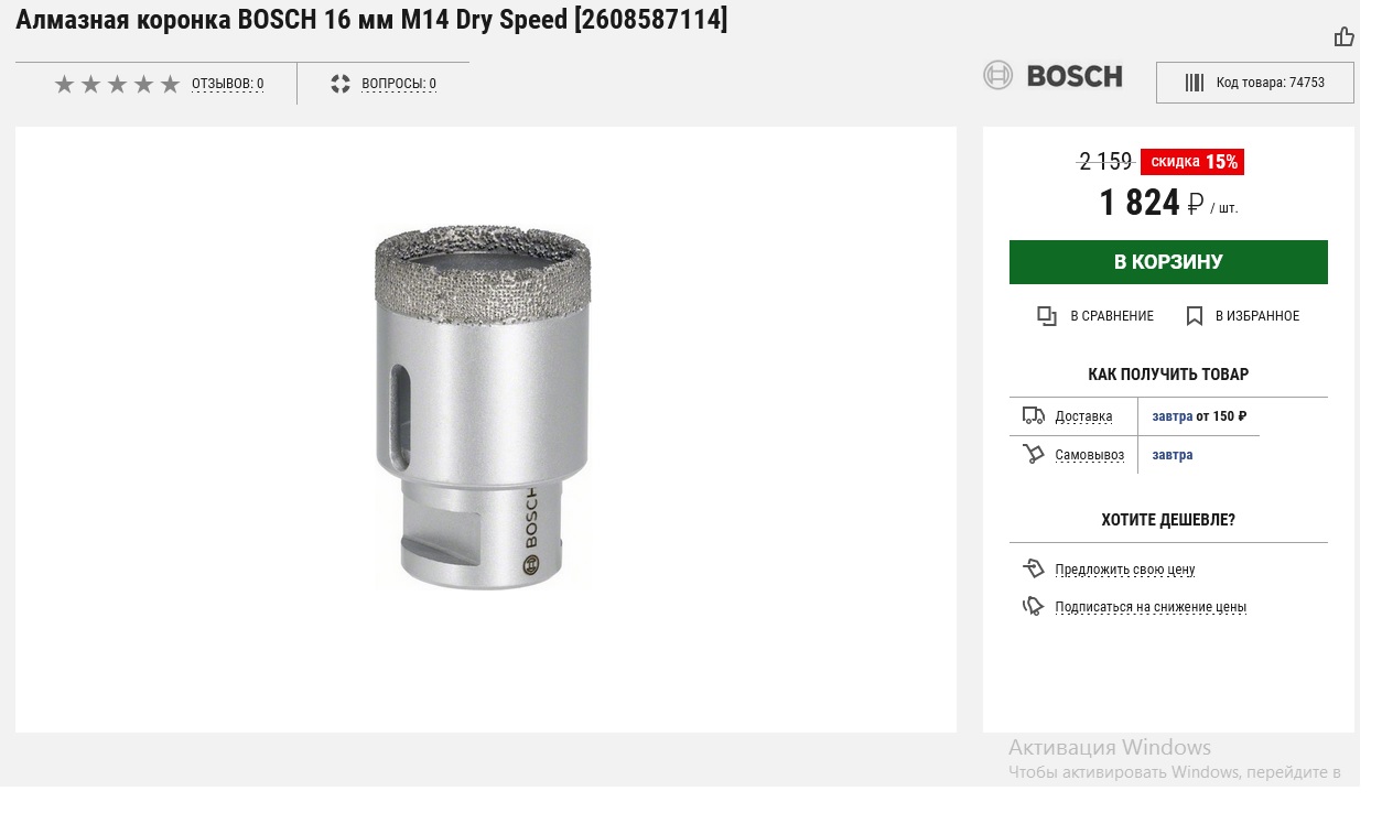

Кто подскажет. Чем можно просверлить или кто чем сверлил, очень прочный керамогранит? " Леруашные" коронки не вариант, их хватает только приложиться. Есть вот такие, сверлят отлично, но они делаются до 12 мм. Нужно 16 мм.
Непрочитанное сообщениеДобавлено: 07 дек 2019, 16:34

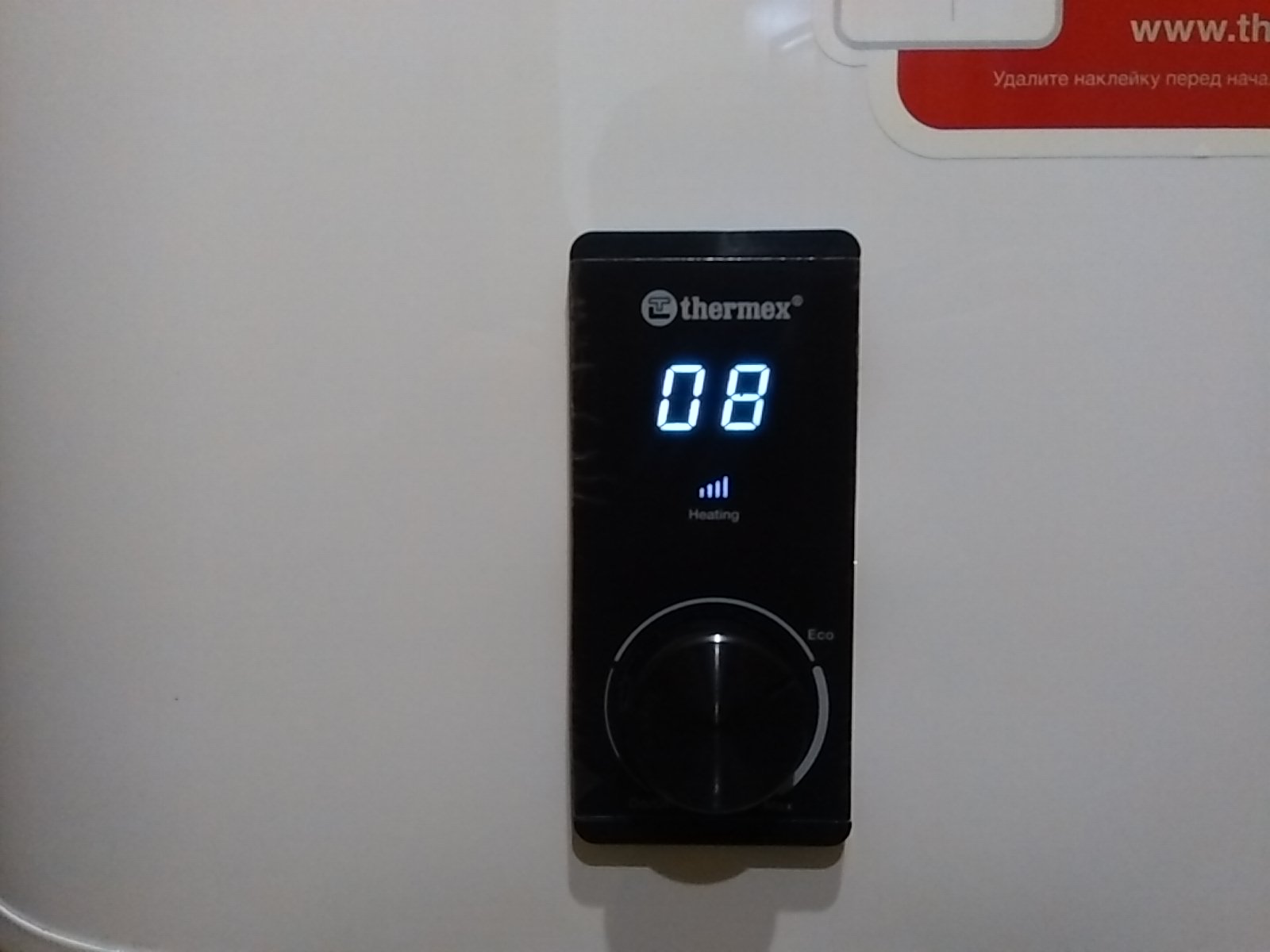

operator, А как же... :2piv:
Сижу, смотрю. Вроде всё ок. Не подтекает.
Вода нагрелась до 22..…

Единственно 10 лет назад не учел сделать слив в канализацию с клапана. Куда поедет старый бак, там все предусмотрено.

Непрочитанное сообщениеДобавлено: 07 дек 2019, 16:40
Фотка не прилепились...
IMG_20191207_172719.jpg [ 449.88 КБ | Просмотров: 1046 ]

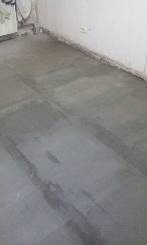

Непрочитанное сообщениеДобавлено: 07 дек 2019, 18:49

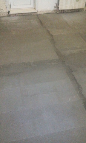

Демпферную ленту по стенам тоже забыл?
Владимир83 писал(а):
Она не нужна.
но есть подозрение, что маяки не выставили не в плоскости, ни по уровню, а просто прикрутили к плите. Я ошибаюсь?
Все выставлено по уровню....препад до 5 см ( 50 мм) :)
Лента не понадобилась.....стены гипсолитовые .
Ушло 27 мешков грубого пола по 25 кг.Стоит он у нас 180 р мешок...
Планирую сверху финишкой.....мешков 8.....
пока сохнет.Соседи не жаловались ......

Непрочитанное сообщениеДобавлено: 07 дек 2019, 20:09
Сообщений: 22458
675 кг лишней нагрузки на многопустотную ПК конечно погоды не сделают, но всё же :D
Непрочитанное сообщениеДобавлено: 07 дек 2019, 20:25
Плита не пустотная.....цельная.
Так сейчас все...ну многие, заливают пол.
А как иначе положить ламинат...
Непрочитанное сообщениеДобавлено: 07 дек 2019, 20:48
Сообщений: 12186
Его благодарили: 2060
хм... а я стяжку на старой квартире по всему периметру делал в 2005 году, просто цементно - песчаная смесь с керамзитом. Стяжка легкая прочная и дешевая. Почему про керамзит не подумал, Шурянушко?
Непрочитанное сообщениеДобавлено: 07 дек 2019, 21:14
Подумал.....и отказался.Это тож морока....Керамзит легкий....смесь с керамзитом надо предварительно делать....
А то всплывает как амно....
Да и перепад небольной....от 5 см в нуль....Нормально :cool:

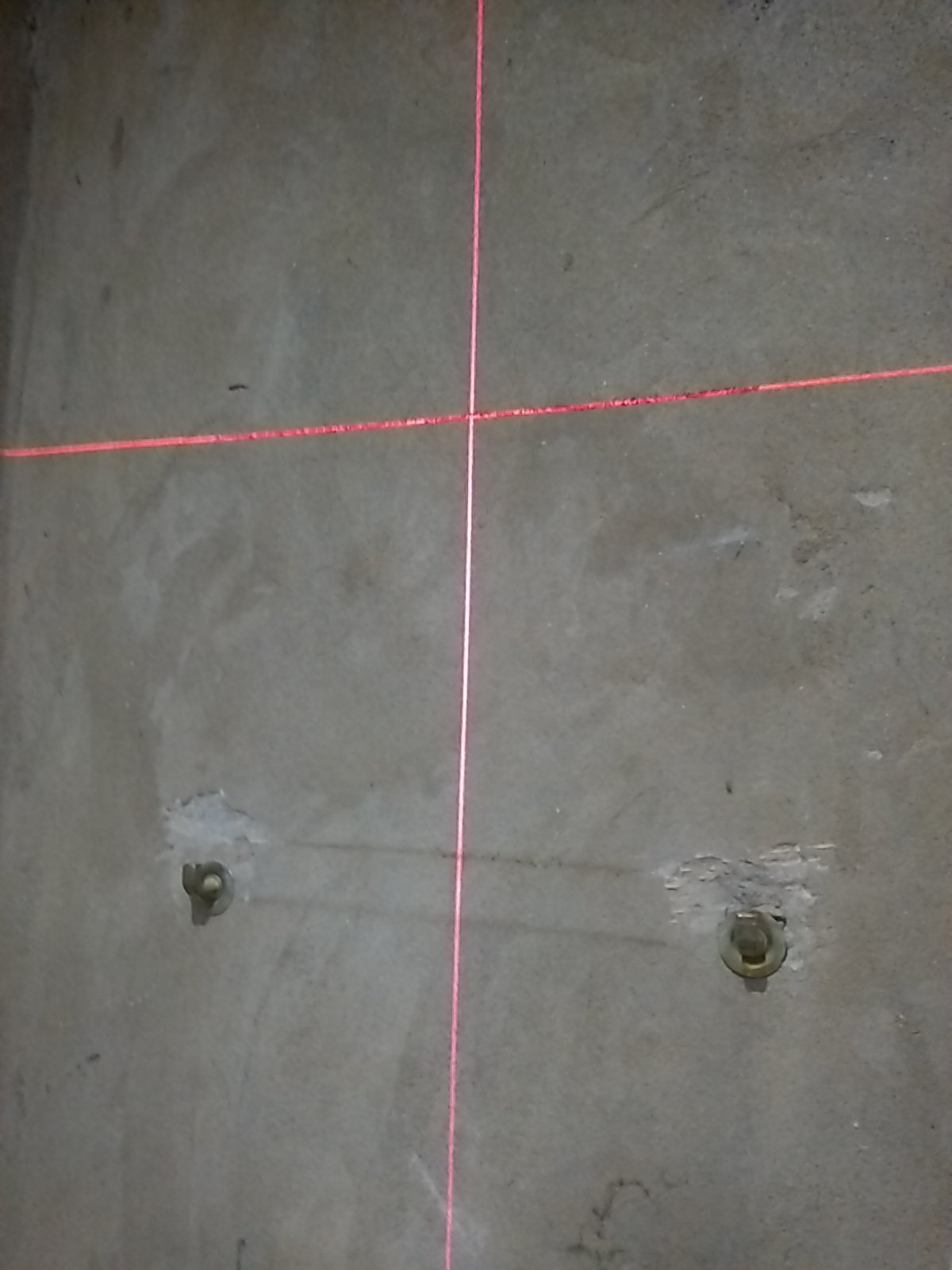

Непрочитанное сообщениеДобавлено: 07 дек 2019, 21:58

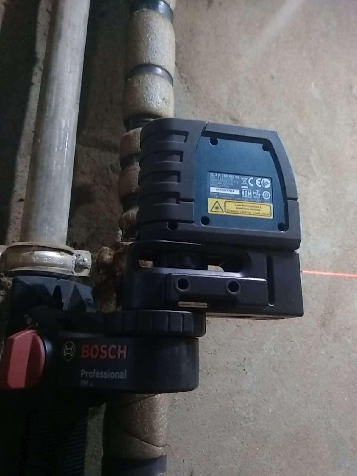

Обожаю для этого, как сказал один мой знакомый, разные "гаджеты"... :D

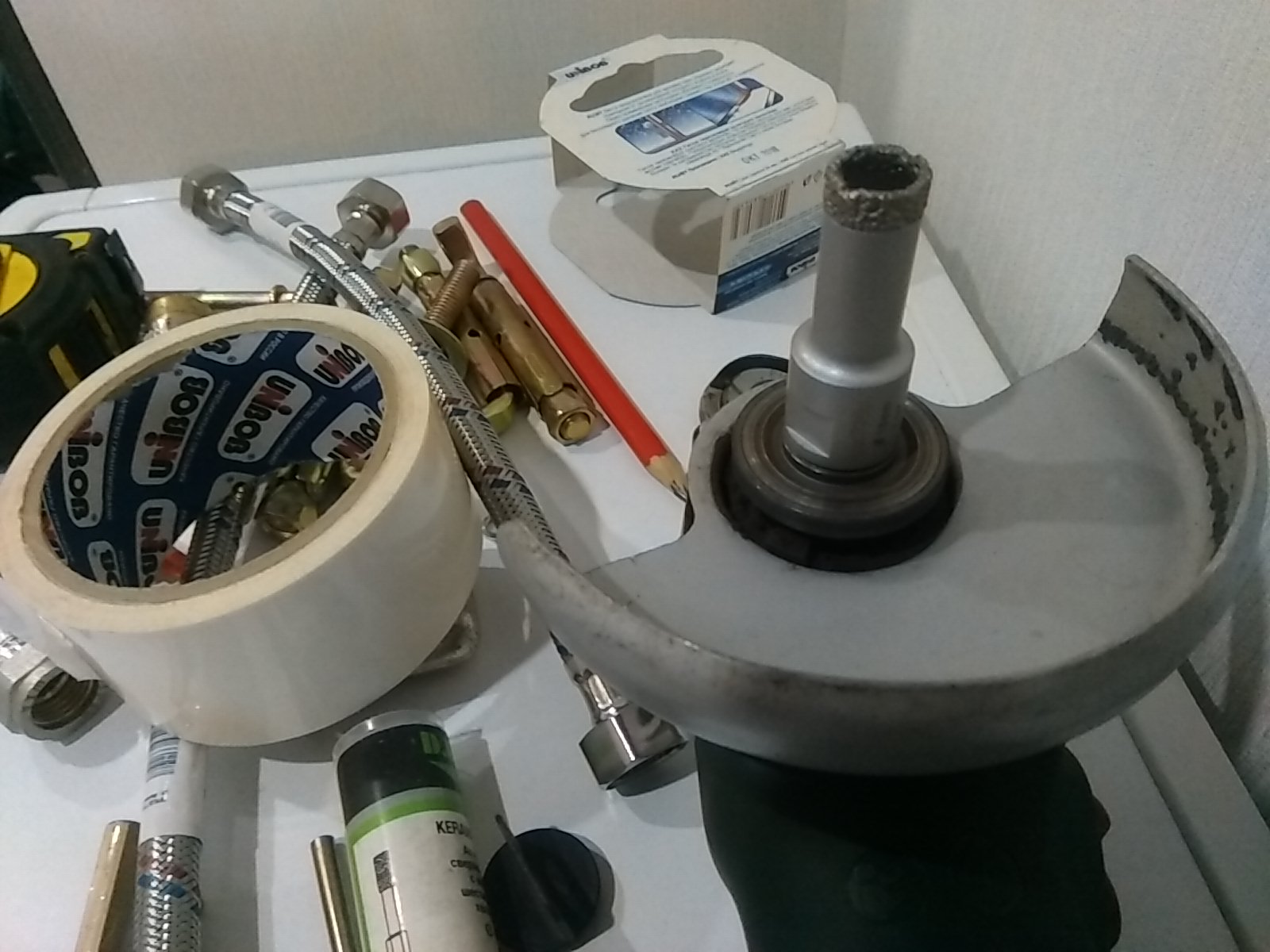

алек-сей писал(а):
Чем можно просверлить или кто чем сверлил, очень прочный керамогранит? Нужно 16 мм.
:shock: :evil: :D Нашел... На "болгарку"....

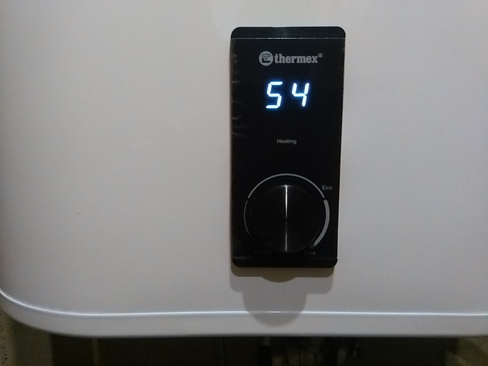

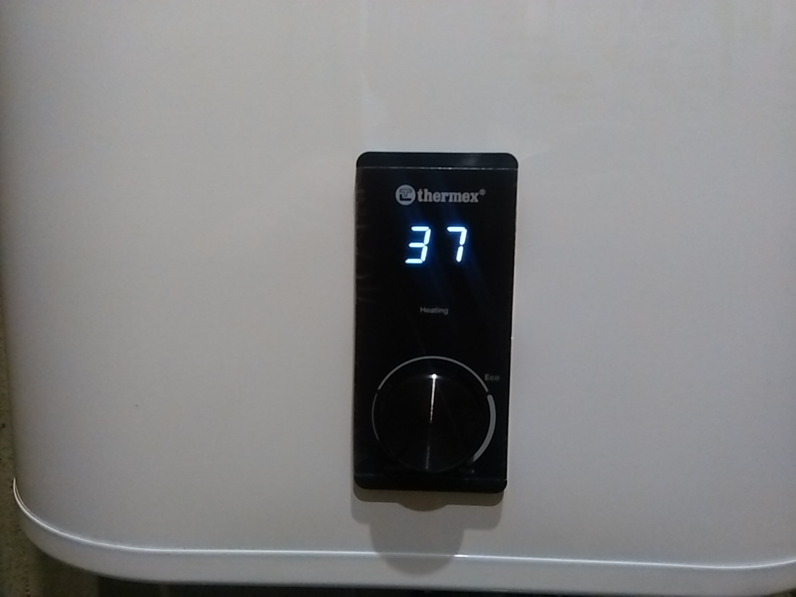

Если кому интересно, двое суток.
IMG_20191209_180900.jpg [ 101.57 КБ | Просмотров: 975 ]
IMG_20191207_185958.jpg [ 103.45 КБ | Просмотров: 975 ]
Непрочитанное сообщениеДобавлено: 09 дек 2019, 17:27
Сообщений: 22458
А чего должно то? На первом 37, на втором 54...и?
Непрочитанное сообщениеДобавлено: 09 дек 2019, 18:14
Фотки не в той последовательности зашли.... :oops: Получается за сутки остывает примерно на 10 градусов.

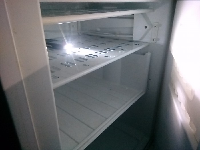

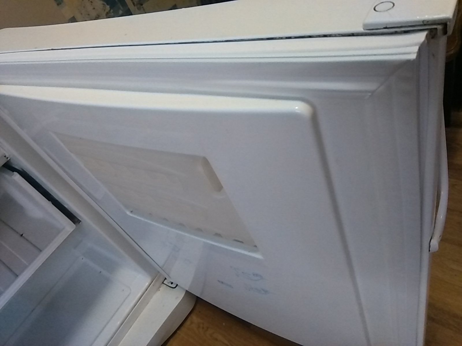

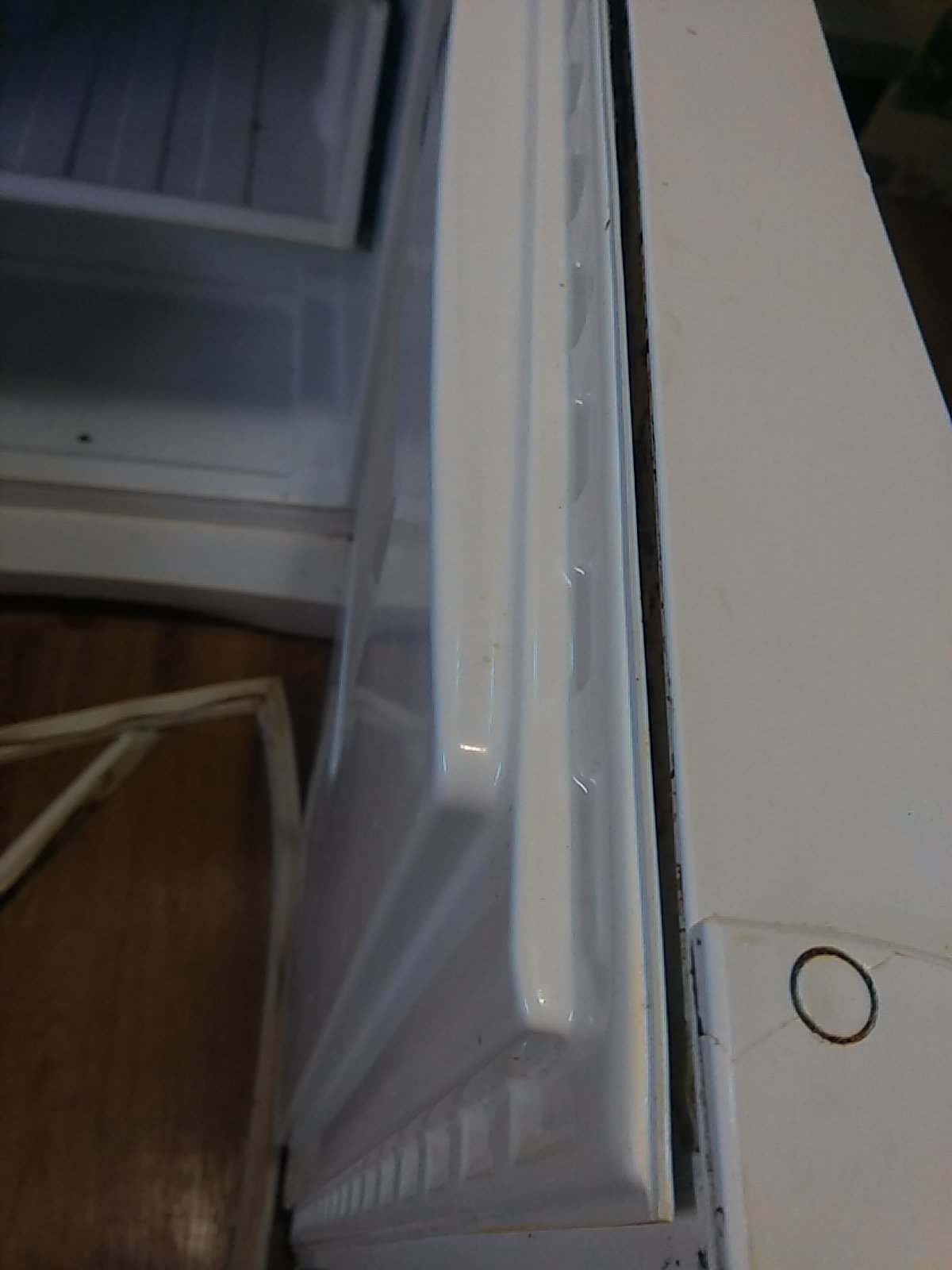

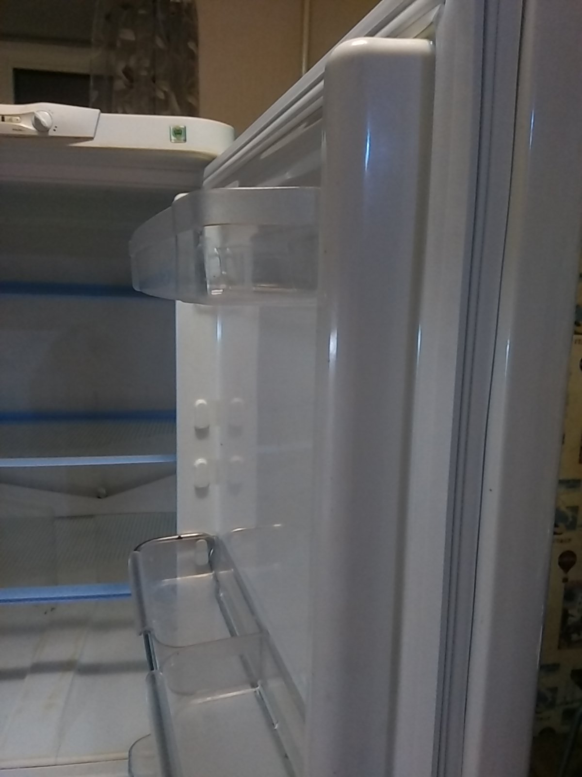

А тут ещё холодильник под руку подвернулся.... :lol:

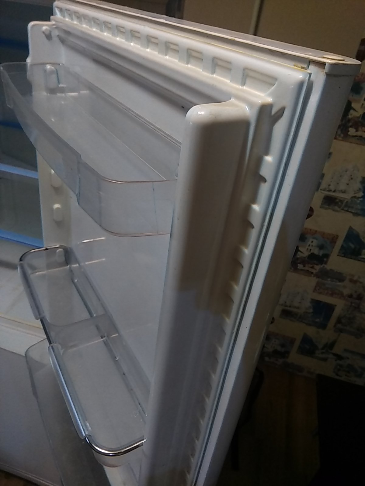

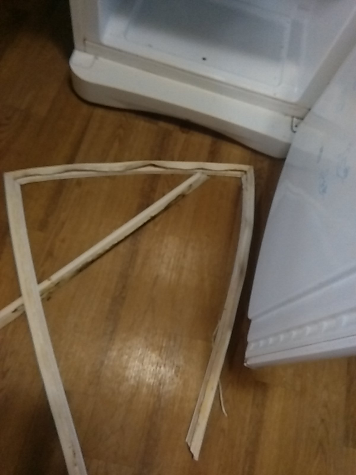

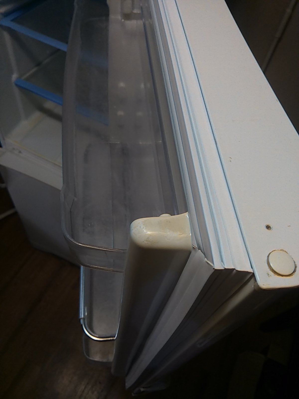

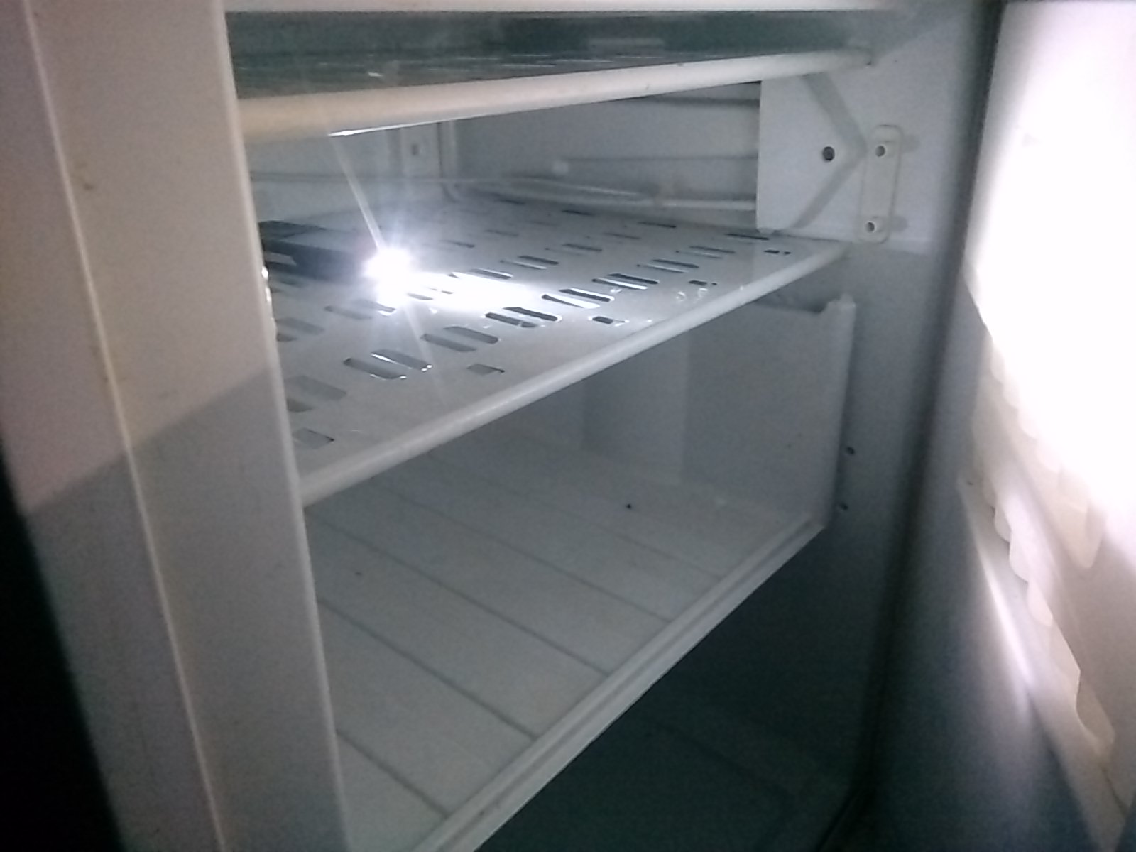

Куда деваться.Ремонт, так ремонт...... :D

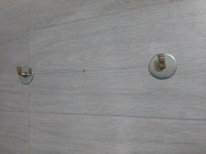

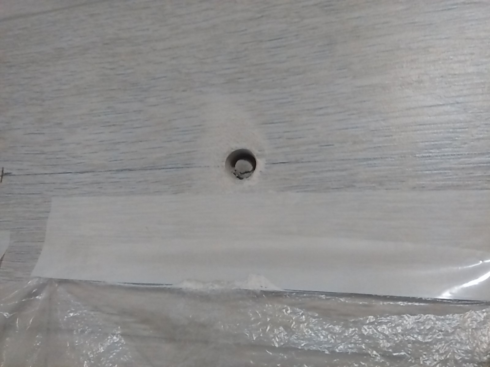

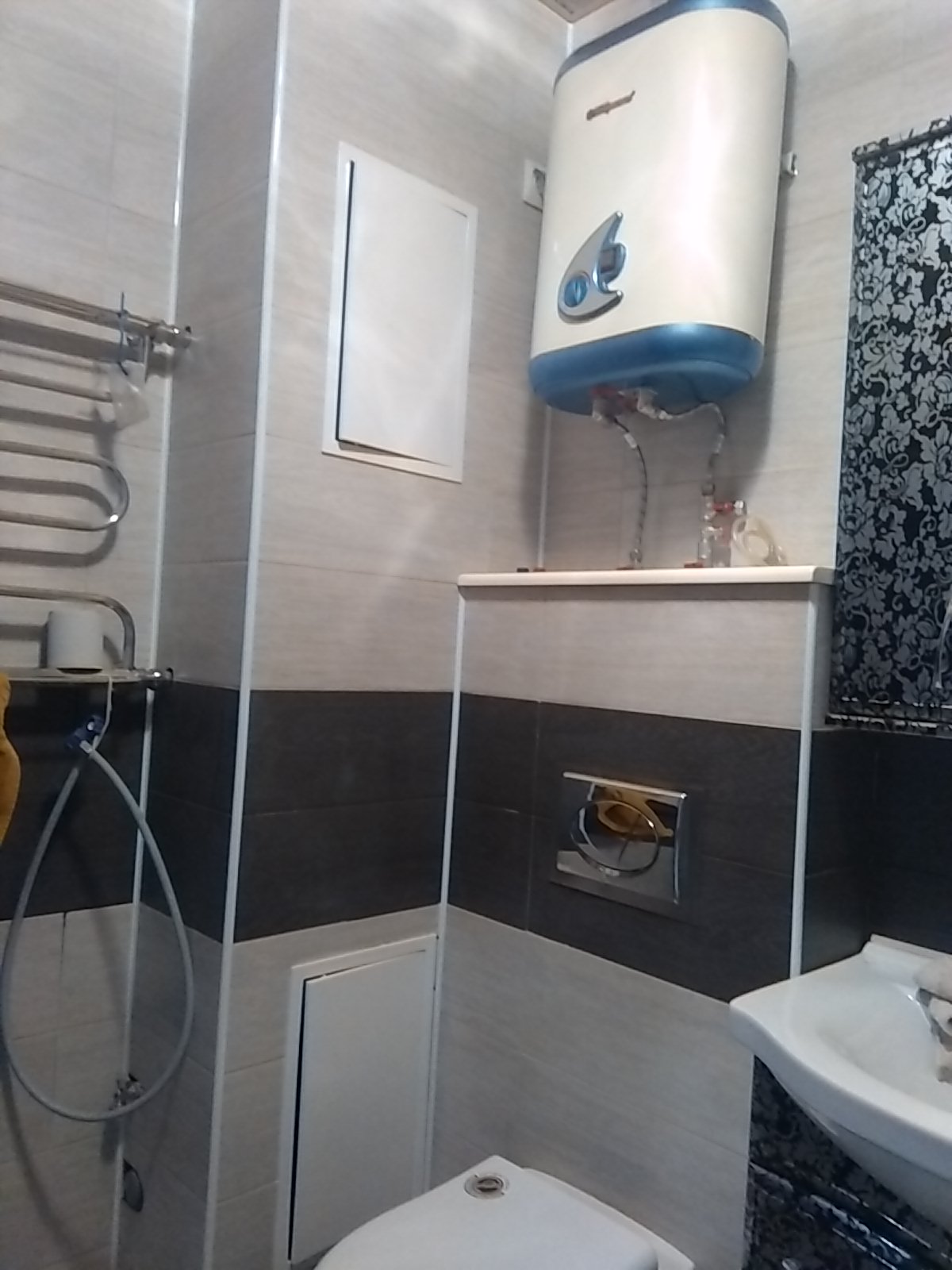

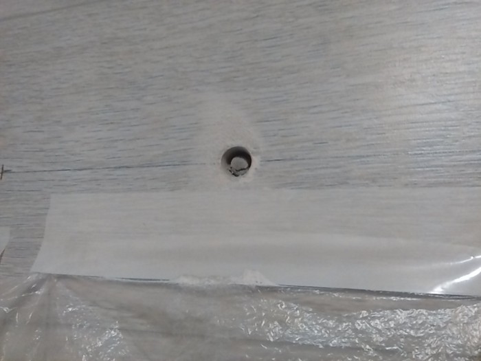

Ну вот.... :)
Керамогранит толщиной 10 мм, 2 минуты.... :cool:

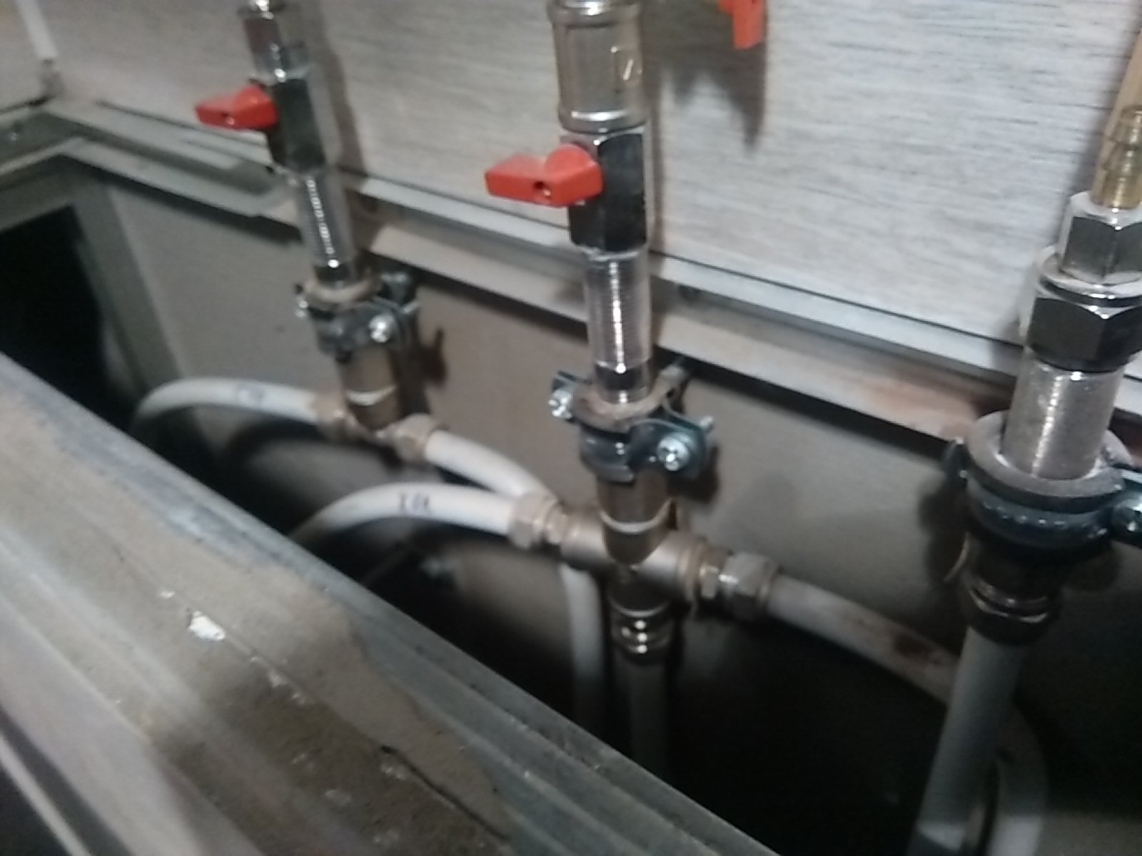

Короба, гипсокартон и плитку, которая закрывает инсталляцию и трубы, доделывал сам, не дождавшись чудо рабочих... :oops:
Фитинги пока просто собрал, "тангитнить" кончилась... :lol:

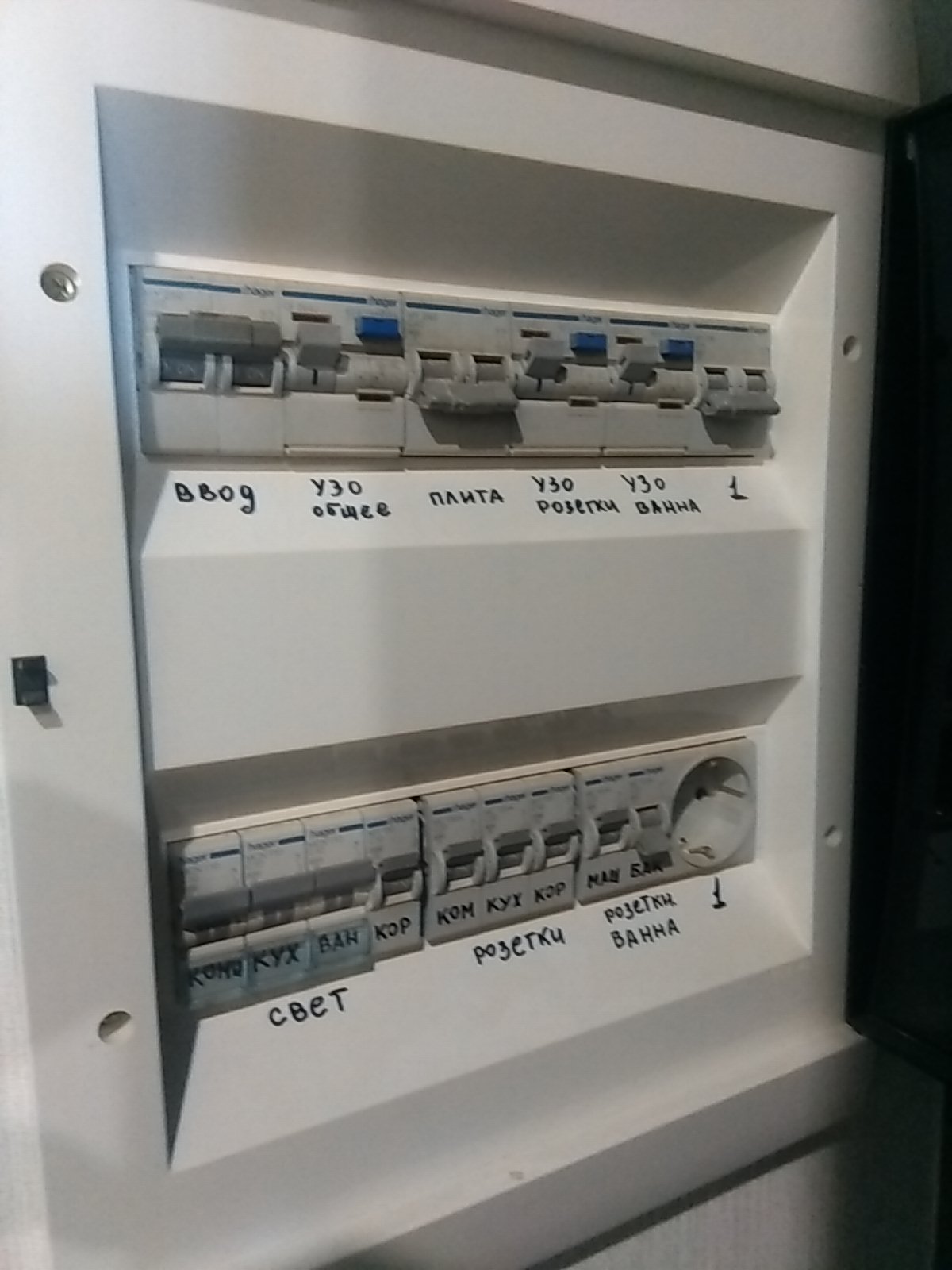

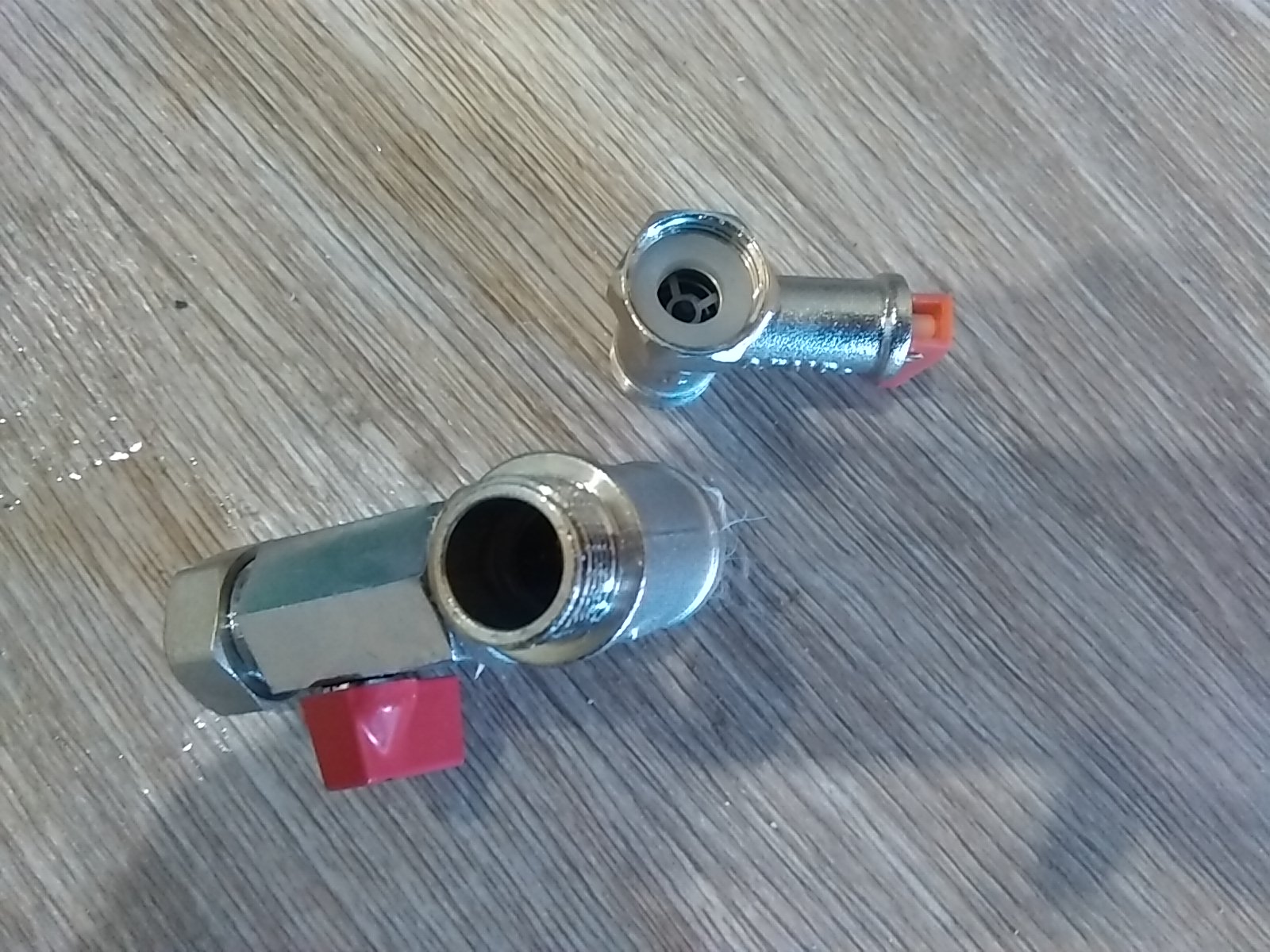

Не доверяйте этим прокладками. Залезла в трубу... Намотал тангитнить :cool:
И вот такой щиток собрал. В однушке.... Удобно. :)
