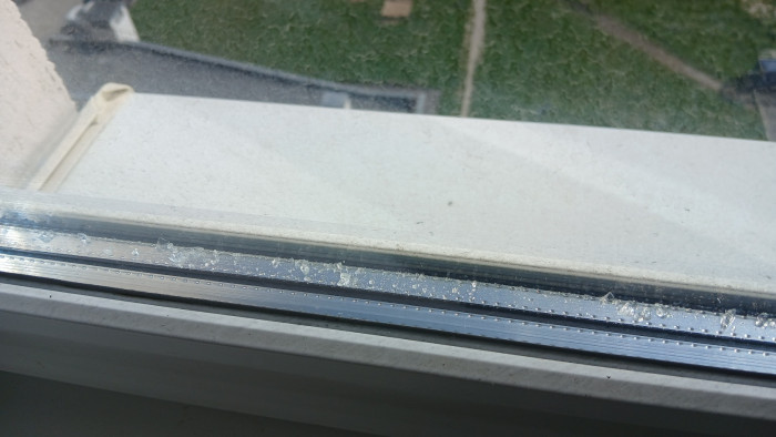

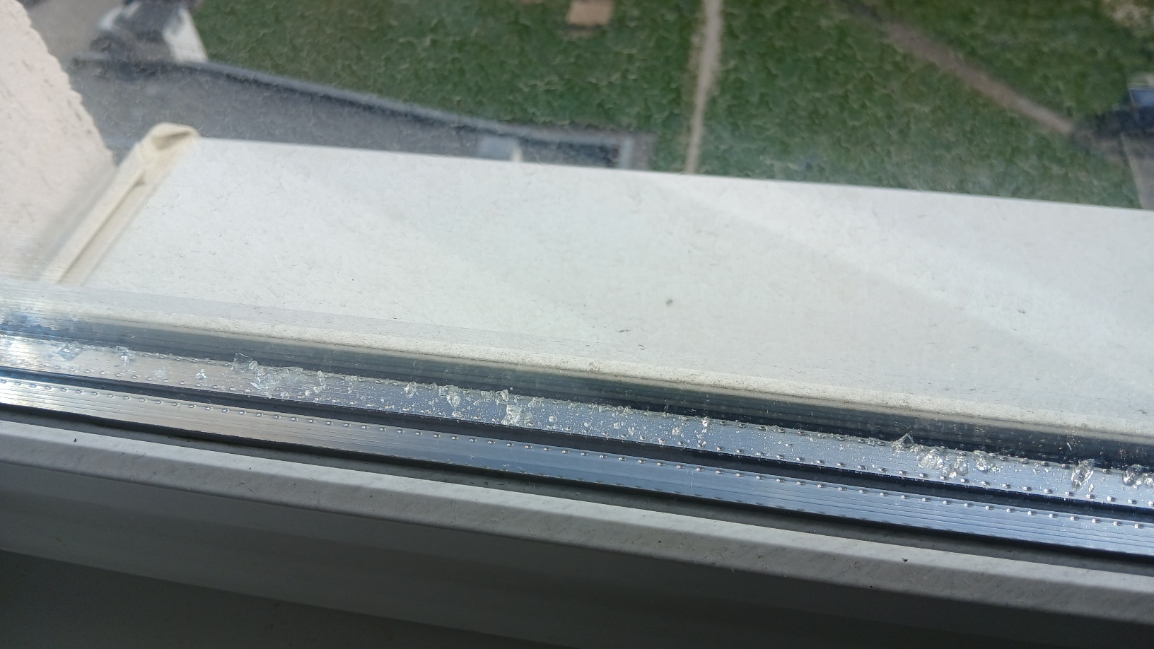

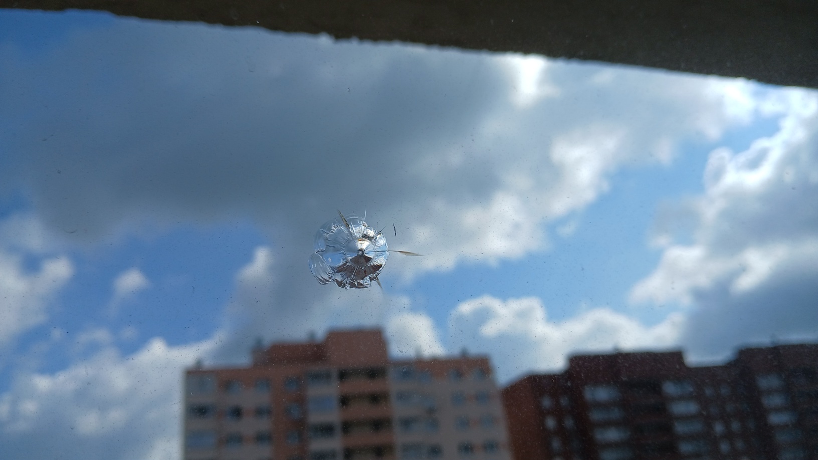

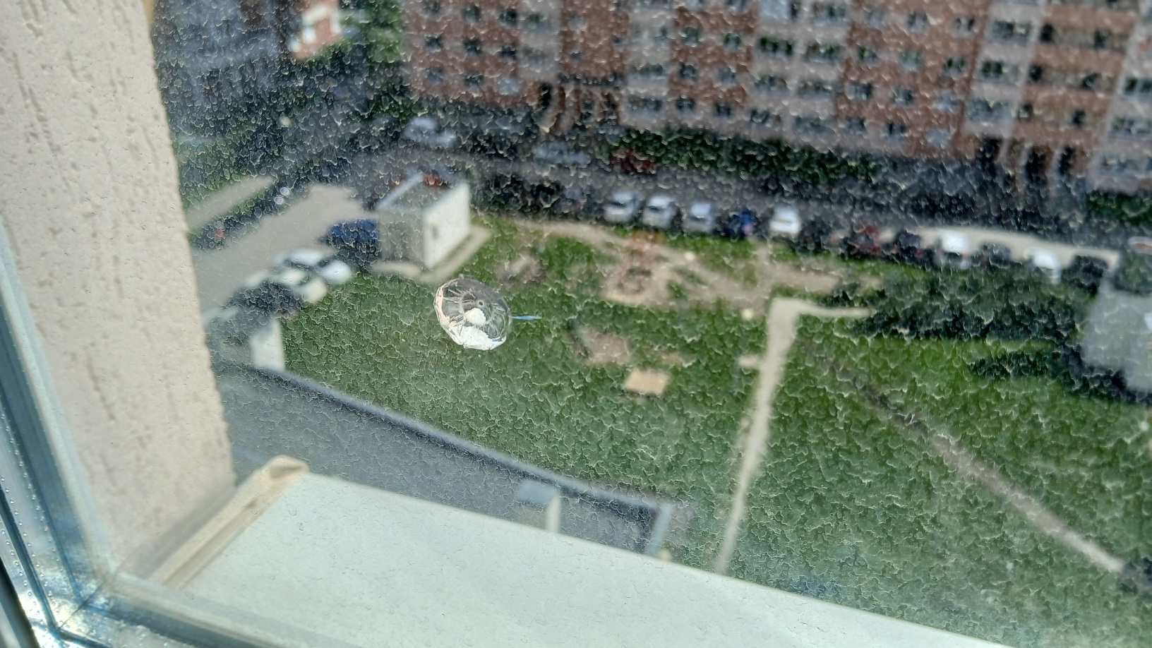

Придется снова заниматься ремонтом. Сегодня, рано утром, прилетаю домой из командировки. Тихонечко зашел в квартиру и что бы никого не будить, пошел в зал на диван дрыхнуть. Мельком глянул в окно, а там, в рассветной заре, на стекле след то ли от пневмата, то ли от мелкашки. Внешний стеклопакет пробит, осколки осыпались внутрь. Ссука! Задохнувшись от праведного гнева иду на кухню, выпить стакан воды и замечаю там еще одно пробитие. Уже не с*ка, уже полноценная блять! Метр кв стеклопакета около 2-3 тыс рублей. Два окна это примерно, с работой, 12-14 штук. Вот уроды. Написал заяву в полицию пока. Девятый этаж - с улицы был бы рикошет с щербиной, скорее всего из соседнего дома стреляли
такое вполне может быть и от чего-нить более боевого, мне кажется. Надо смотреть на фасаде здания еще следы, вдруг это автоматная очередь издалека. Пуля на излёте не такая не такая мощная..
С войны уже дофигища оружия натащили в страну.

Я не баллистик. Точнее баллистик, но диванной экспертизы :D
Полиция пускай разбирается. Но все таки вряд ли боевое. У нас напротив стоит естественная преграда - такой же дом как и наш. Так, что, скорее всего оттуда прилетело

Поглумились... А ремонт в копеечку.. :(

Это не мелкашка,она пробила бы оба стекла и шума наделала немало.
Скорее всего,пневматика.Детишки развлекаются.Смотрите по сколам,может быть,примерно вычислите траекторию полета пульки.Вероятнее всего,стреляли из дома напротив. :buba:

Так я не про истерику... Но 14 рубасов как бы накладно ( лично для меня) за два маленьких отверстия...
А может как лобовое в машине...? Чем его " лечат" ?

Там не только дырка, там конусообразная каверна и трещины радиальные. Зимой по-любому трещины поползут. Так что менять придётся. Сам же сибиряк, знаешь, что если мороз под сорокет, то такая маленькая хрень вылезет теплопотерей.
Кстати, сколько не пытался в авто сервисе останавливать трещину на стекле, всегда потом приходилось менять.

Ссуки! Дим, в принципе можно вычислить, откуда стреляли. След от пульки (а то явно пулька, не шарик - конусообразное заглубление имеется.) четкий. Поставь лазерную указку к отметине, чтобы луч четко проходил через центр углубления, и он с точностью до 30-40 см укажет окно. Или балкон, скорее всего. А там уже можно узнать квартиру. Какое расстояние до соседнего дома?

Да фиг знает. Навскидку метров 40

пневматические винтовки, которые продаются без лицензии, отследить сложно. Но у них и мощность небольшая. Ну пулей метров на 50 плюнет, но наружный стеклопакет не пробьет.
сейчас такие винтовки, что по паспорту 3, подкрутив винтик -20.
4,5мм со 100 метров так как на фото бьет, 5,5мм пробивает.
у меня такой пистолет, с 50 метров ворон бьет

На 5,5мм нужна лицензия и охотничий билет. А тут пробой первого слоя стеклопакета, это уже не 4,5, даже со сменой пружины. Но - мы можем пока только гадать по поводу оружия.
так то не ИЖ. Этот накачивается, а не пружина

Это типичный пробой от пневмы. Видел такое не раз. Если мощную пружину поставить вместо штатной на винтовку - пробивает. Если зимой внутреннее стекло обмерзать не будет или слабо обмерзать, можно забить и не менять, будет зависеть от влажности в квартире и близости батареи отопления. Простоит еще сто лет.

В принципе, можно сколы залить прозрачным светоотверждаемым композитом.

не торопитесь их менять вот по какой причине:
Это то понятно, плюс это как бы вещдок. На зиму скотчем заклею, а там видно будет. В принципе замена стеклопакета минутное дело. Вытащил прижимные планки, вытащил из рамы стекло, вставил новый стеклопакет и снова прижал планками.
Лучше силиконом.
