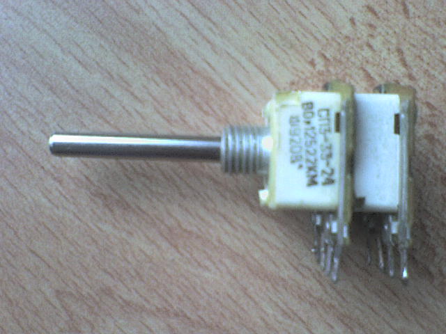

я себе картину купил
автор Рабинович :shock:
:haha: :haha: :haha:
pad.jpeg [ 37.86 КБ | Просмотров: 619 ]

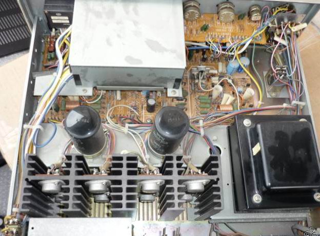

Я вчера искал инфу по Хитачи 610.....ссылка привела на форум Алекса.....
Дословно слова Умберто....имеющего магазин и прослушавший наверно не один десяток усилков...
" А что Хитачи....ну неплохой....уступающий телефункену 750 .....и бла ....бла "
Ну это окончательно меня убедило что я на правильном пути.....Поэтому утром звякнул....и забрал 750....
Ваня....а Рабиновичу..отстегни .....за авторство.....А то будешь " Красноярский лес валить лобзиком"....

d27b26f0737f.jpg [ 49.83 КБ | Просмотров: 598 ]
 Заголовок сообщения: Canton GLE-100 vs Diatone DS-77HRX
Непрочитанное сообщениеДобавлено: 13 авг 2013, 14:47
body писал(а):
аналог мать его

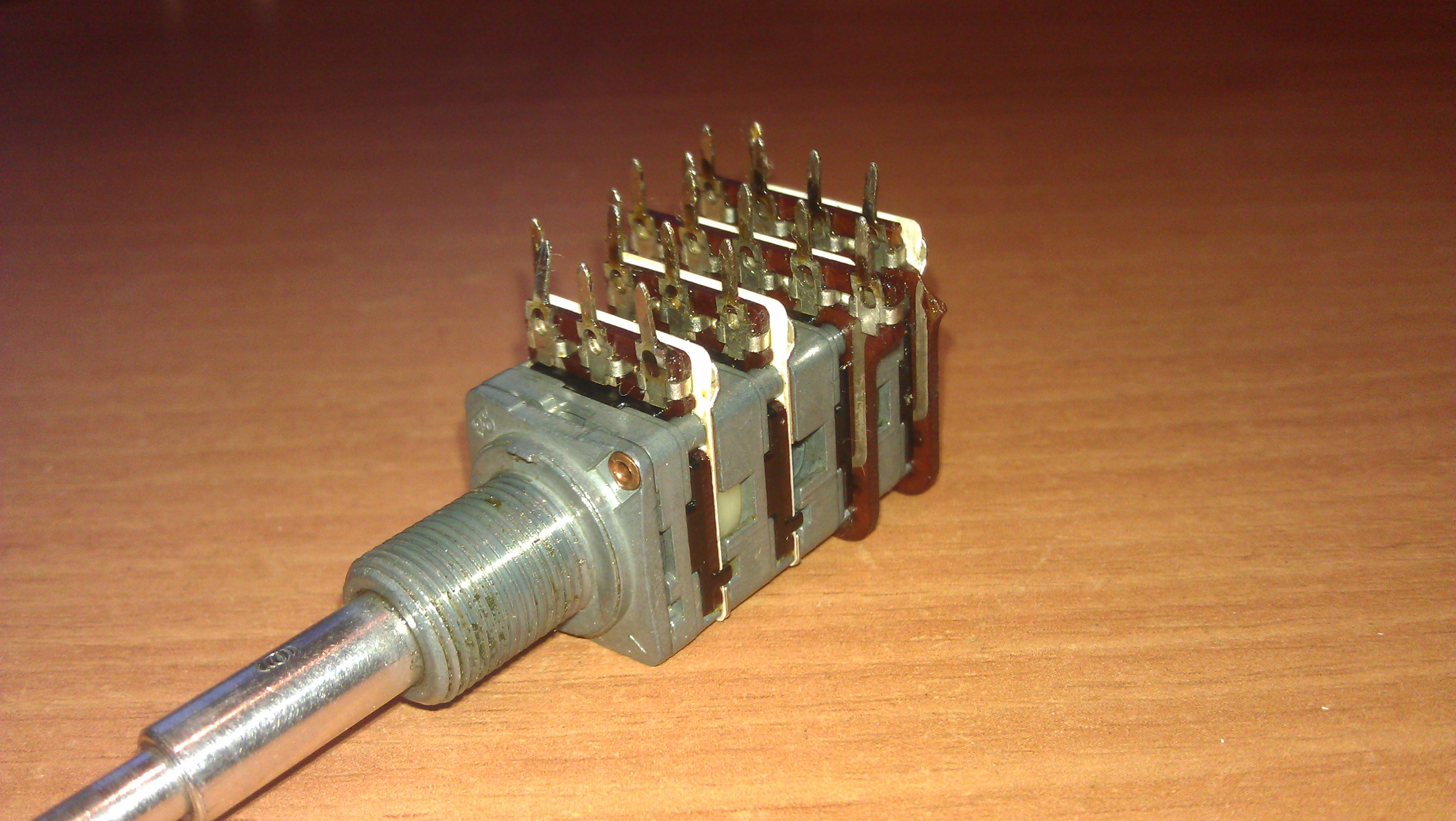

Нет.....нужен 4х секционный....и с двумя крутилками...Трубка в трубке....
Та что тоньше - громкость....что толще - баланс... :shock:
Это тебе не хухры - мухры....
Первые две секции отвечают за громкость.....3 и 4 ая....за баланс......Ферштейн 8-)

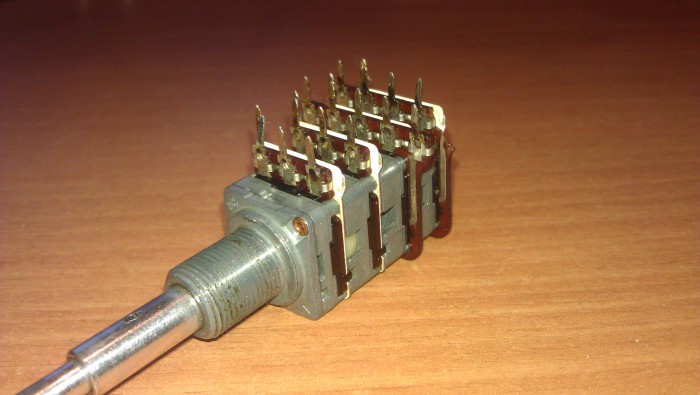

Непрочитанное сообщениеДобавлено: 13 авг 2013, 14:49
IMAG0491.jpg [ 883.52 КБ | Просмотров: 593 ]

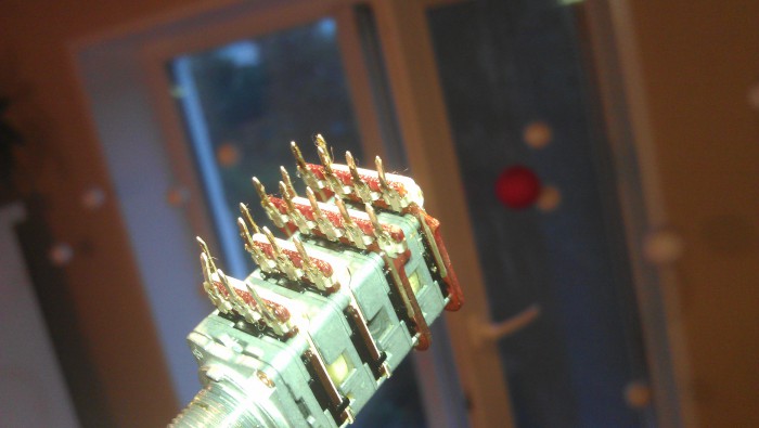

Непрочитанное сообщениеДобавлено: 13 авг 2013, 14:51
IMAG0486.jpg [ 1.09 МБ | Просмотров: 593 ]
Видишь крутилку......тонкий шток в штоке чуть большего диаметра.....

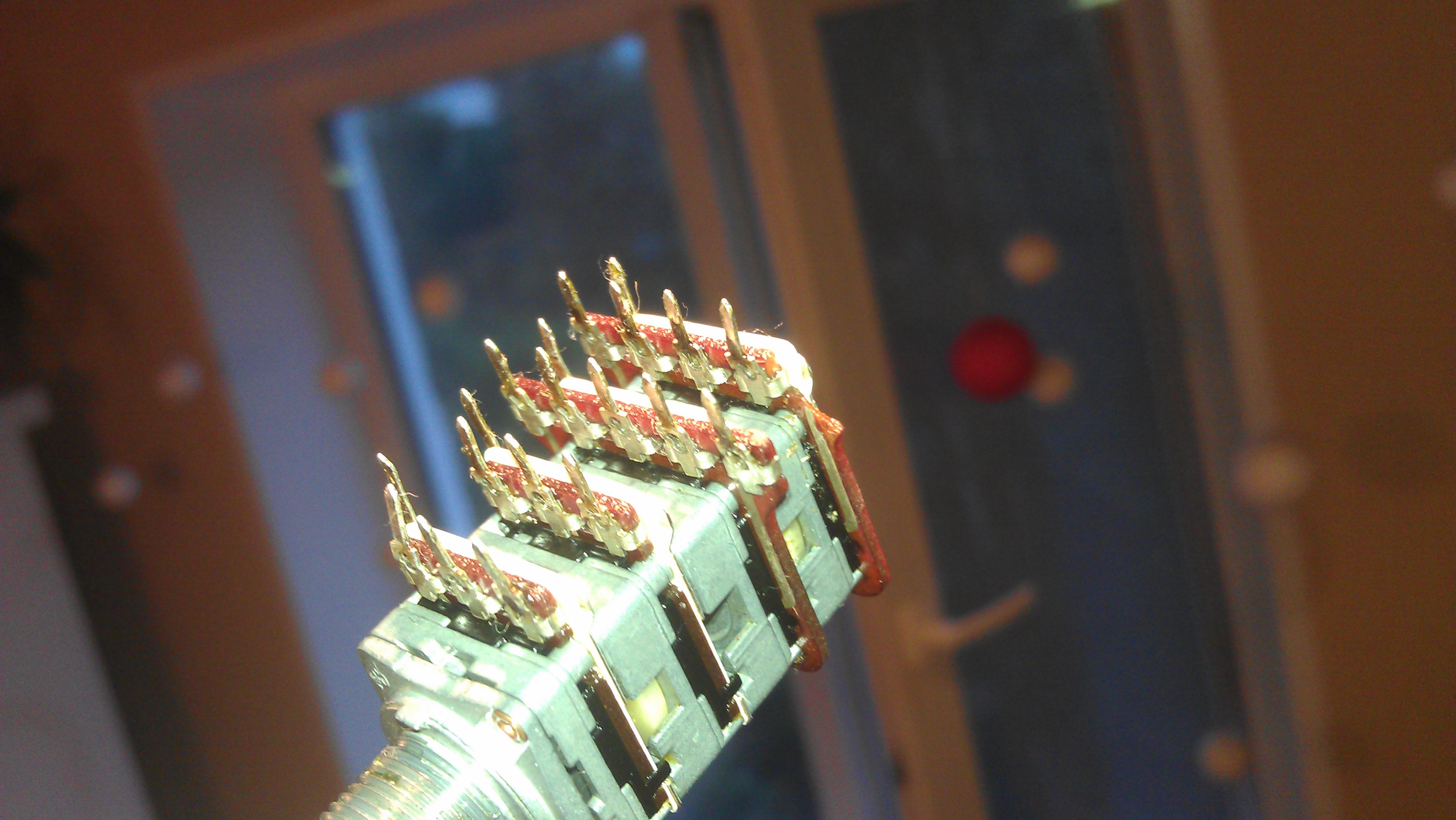

.Ферштейн 8-)
оооо я я!!!!
ЭТО С АВТОМАГНИТОЛЫ ПРИТУРИЛИ ОНИ БИСОВЫ ДУШИ :cry: :cry:
пиши сюды номинал ......все букаФки и циФарки тожа ;) ;)
Непрочитанное сообщениеДобавлено: 13 авг 2013, 15:00
Пишу......
5k - 5k 2* 100 kwu
Вот как то так.....Анлийскими буквами....

похоже 5 ком это громкость а 100ком баланс :? :?
и чё теперь???
лей водяру в него а через сутки масло капни :? :?
