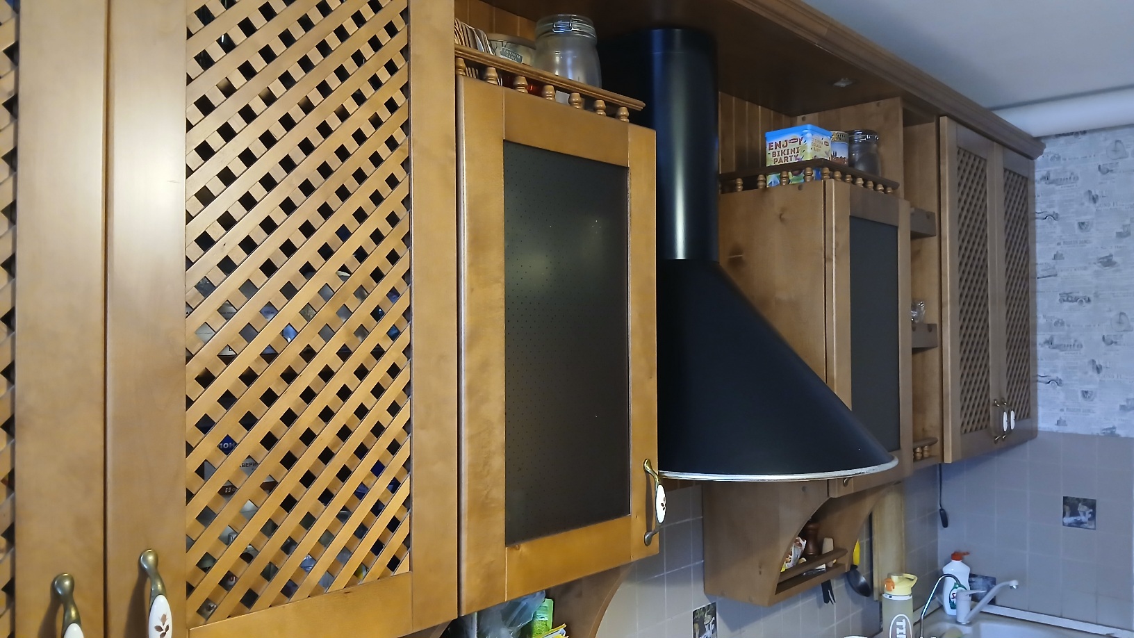

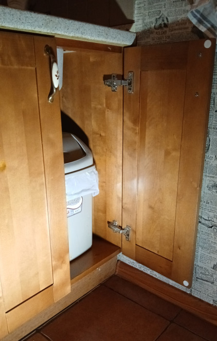

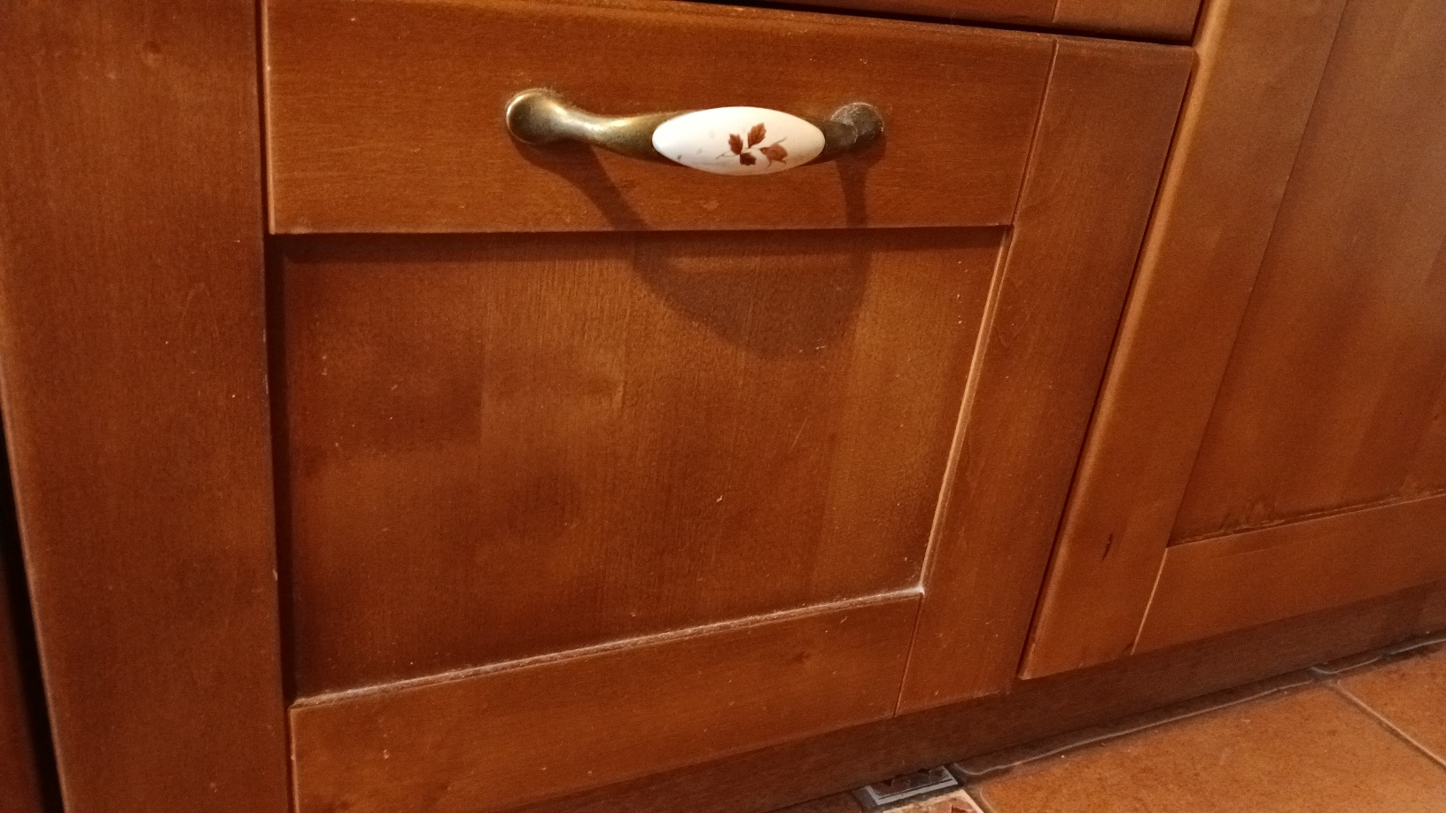

После почти 20 лет эксплуатации решил отреставрировать кухню. Кухня была сделана на заказ в далёком уже 2005 году из массива берёзы под матовым лаком. Из массива и каркас и фасады, всё по фен-шую. Стоила овердохрена, поэтому когда переезжали 10 лет назад, забрали с собой. Разобрал по дощечкам, перевез, немного почистил и собрал на новом месте. Но вот со временем стали появляться дефекты. Внешне с пары метров ещё ничего
01.jpg [ 398.34 КБ | Просмотров: 789 ]

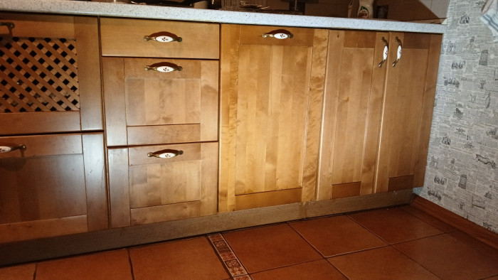

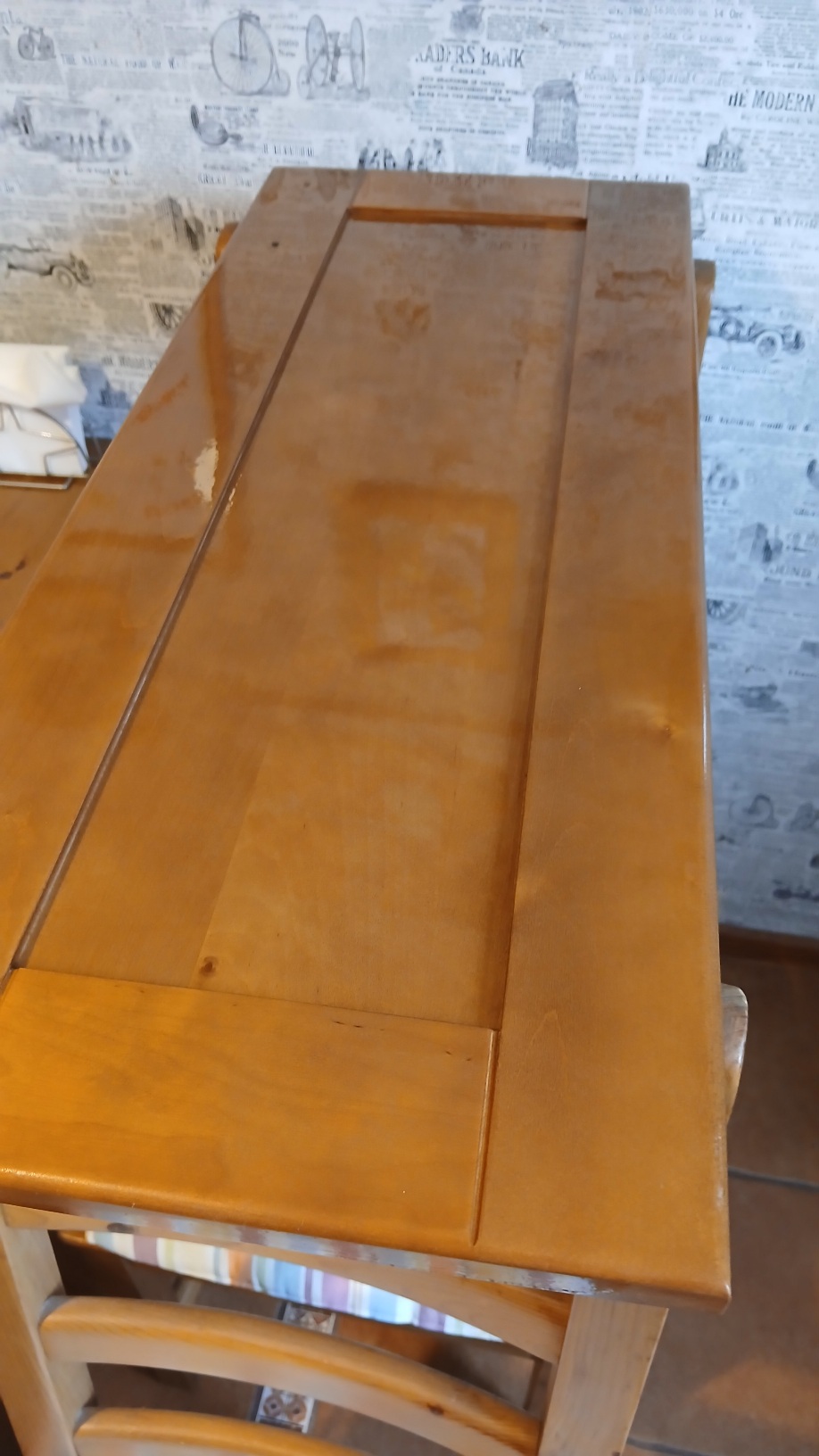

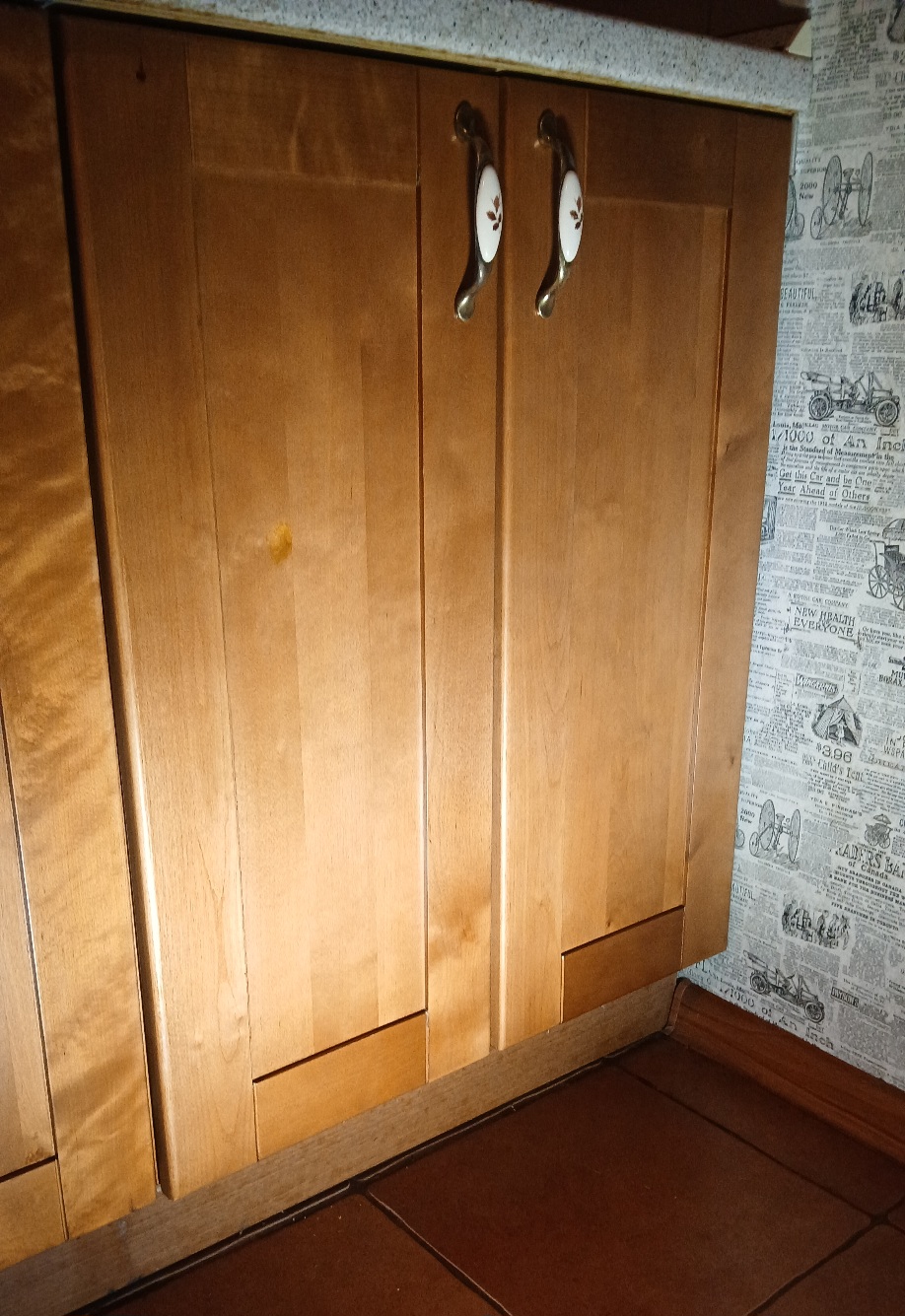

Но вблизи видны сколы, небольшие задиры, а на фасаде посудомойки вообще стал лак отходить из за пара
02.jpg [ 459.54 КБ | Просмотров: 789 ]
03.jpg [ 380.36 КБ | Просмотров: 789 ]

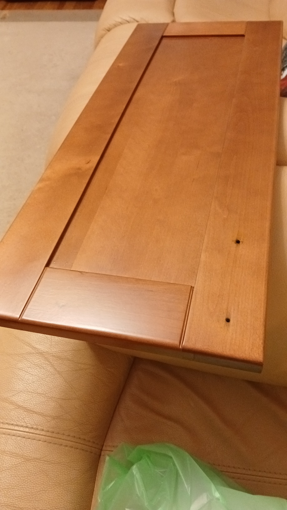

А медяха с патиной на ручках в "горячей зоне" превратилась в черное нечто (на самом деле силумин с бронзовым лаком)

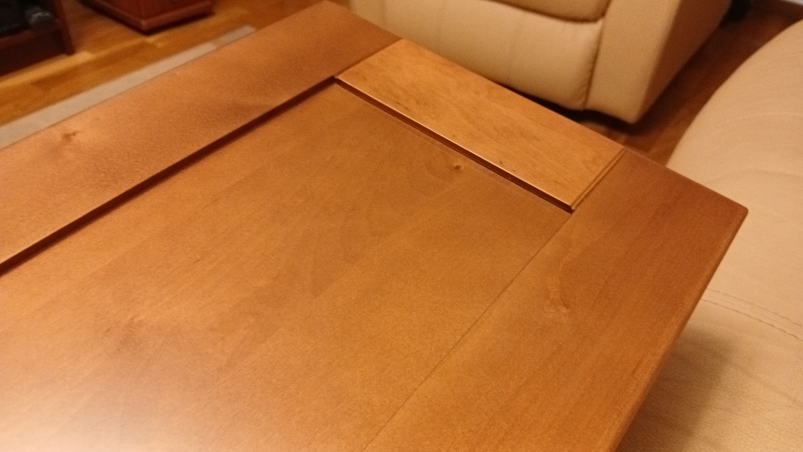

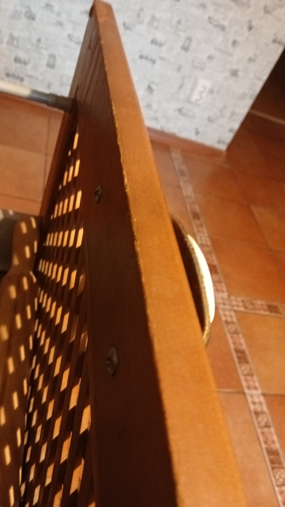

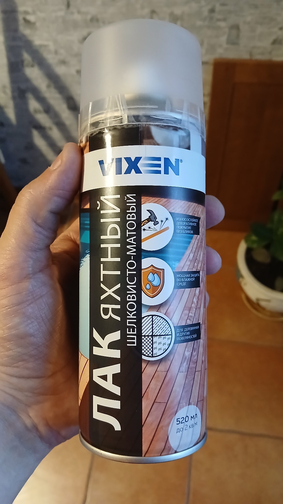

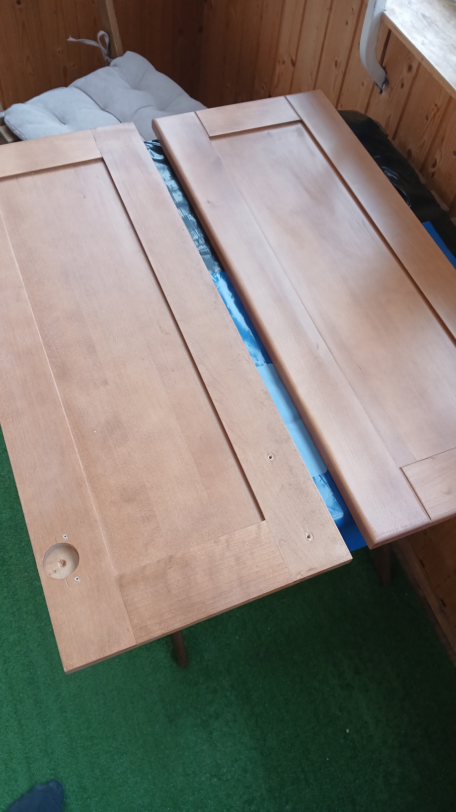

Решил проблему устранять радикально. Снял фасады, снял фурнитуру. Отмыл химией, сколы зашпатлевал, мелочь закрыл морилкой в цвет и мебельным акриловым карандашом. Затем всё ошкурил мелкой шкуркой, обезжирил бензином и приготовился покрывать яхтным шелковисто-матовым лаком.
05.jpg [ 352.4 КБ | Просмотров: 789 ]
20241020_165555.jpg [ 312.51 КБ | Просмотров: 789 ]

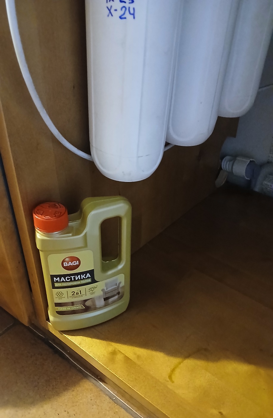

Ну, а сами каркасы обезжирил и покрыл мастикой для паркета, которую уже использовал раньше и результат мне понравился

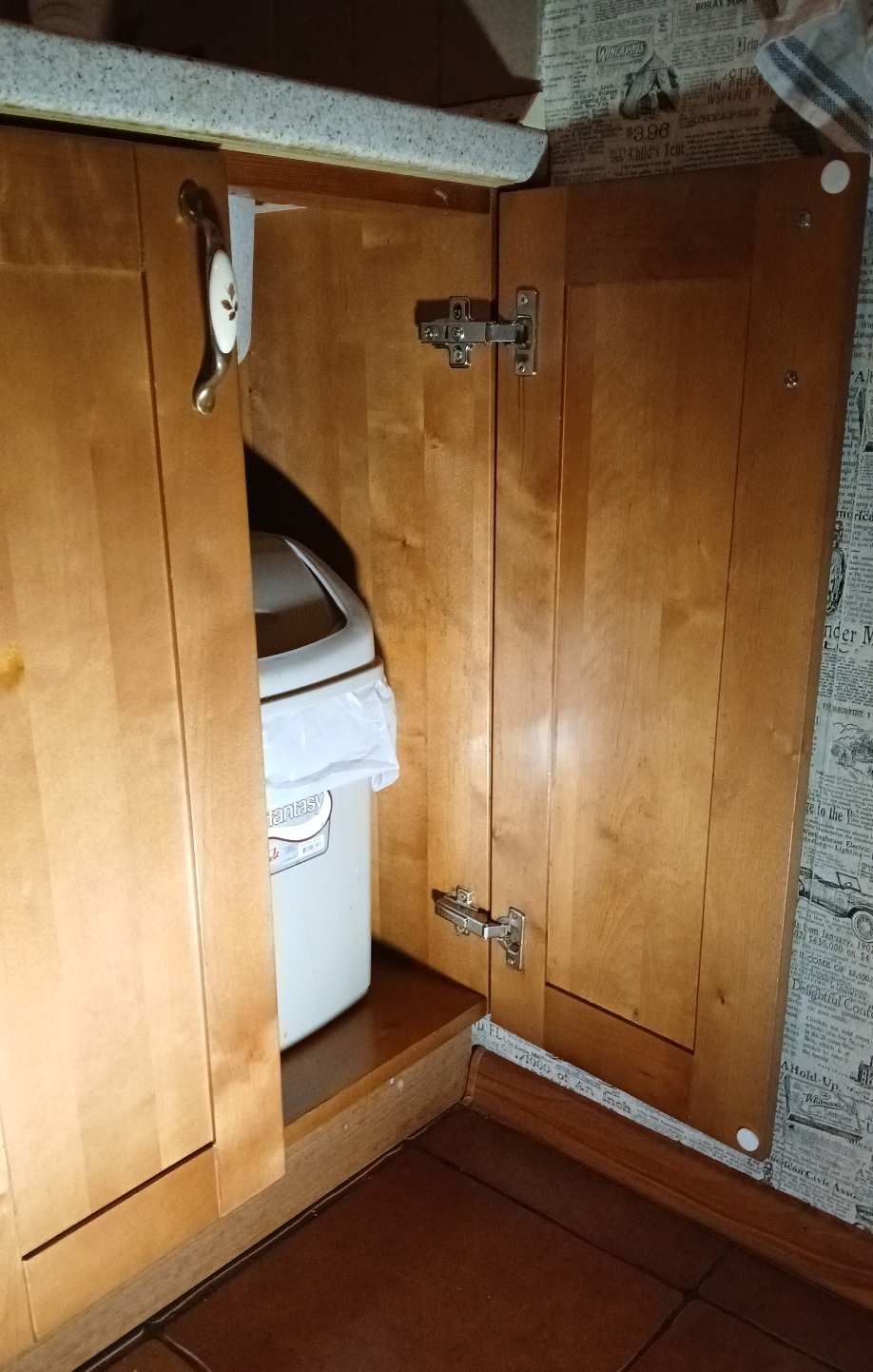

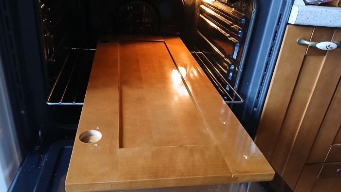

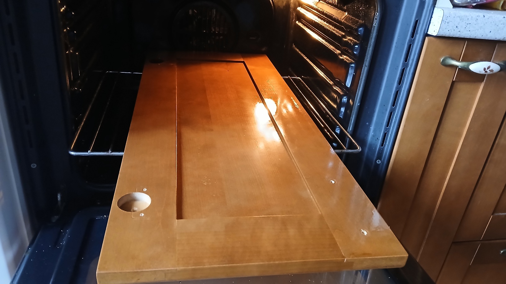

Покрывал лаком на балконе, а когда лаковый туман рассеивался - переносил на кухню. Сушил и в духовке и просто так. Пока лак полностью не полимеризовался - блеск присутствует
20241021_123508.jpg [ 298.54 КБ | Просмотров: 755 ]
20241021_131201.jpg [ 252.38 КБ | Просмотров: 755 ]
После полного высыхания блеск исчезает, остаётся шелковистость.

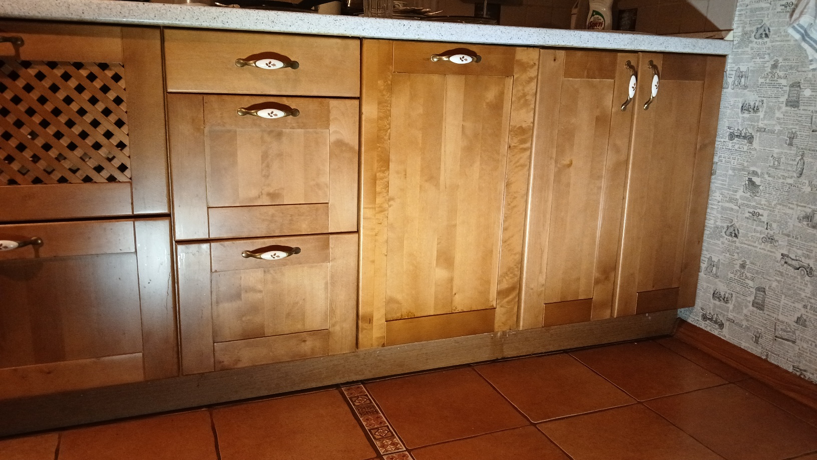

Ну и итог - первые три фасадные доски готовы и установлены. В свете накамерного светильника видно, что они немного поменяли оттенок (на солнечном свете этого не видно). Появилась глубина рисунка древесины , ну и просто стало свежее, по сравнению с соседними
