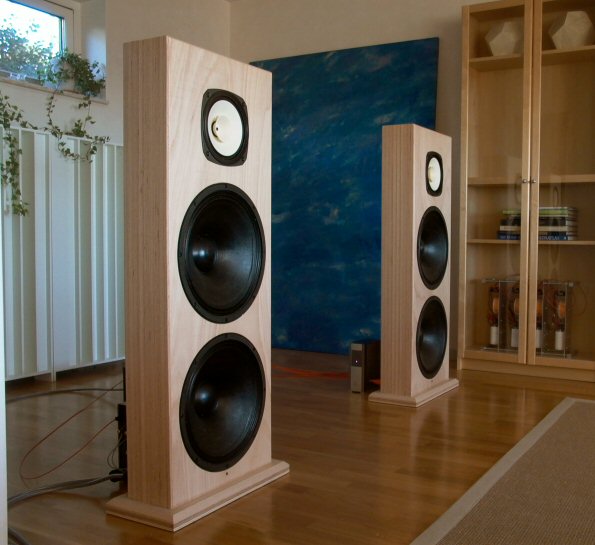

Щит или ОЯ
Дипольная АС
Размещение в комнате корпусной акустической системы, основанной на принципе преобразования давления, представляет собой непростую задачу. Так как же работают дипольные АС? В соответствии с принципом дипольного излучения, звук распространяется от передней и задней панелей акустической системы в противоположных фазах. Это важно, поскольку при работе обычных АС звуковые волны, отраженные от боковых стен комнаты (т. е. резонансы первого порядка), находятся в противофазе к прямой звуковой волне, излучаемой динамиком, и создают раздражающие помехи. При дипольном излучении звука «сторонние» звуковые волны практически отсутствуют, а следовательно, сводятся к минимуму и резонансы первого порядка. Однако вы можете спросить: а как же звуковые волны, излучаемые тыловым динамиком? Разве они не мешают правильному формированию звуковой сцены? На самом деле, при правильном размещении колонок в игру вступают правила психоакустики. Человеческий слух использует первую воспринятую им звуковую волну для определения направленности сигнала (или положения источника звука). Это значит, что даже если отраженный звук имеет небольшую задержку во времени, он не влияет на способность нашего мозга определять направленность сигнала. Если расположить дипольную АС на расстоянии не менее 1 метра от задней стены комнаты и развернуть ее под небольшим углом (что так и так сделает любой серьезный любитель музыки), отраженный звук достигнет слушателя с некоторой задержкой из-за физической разницы в расстояниях и необходимости отражения от двух препятствий. Тем не менее, общая направленность сигнала будет сохранена. Резонансы второго порядка создадут дополнительное ощущение объемности звука, так что вам покажется, будто вы находитесь в гораздо более просторном помещении, чем есть на самом деле.
Начал делать свои АС

Ну вот так.

medok писал(а):
Ну вот так.
в смысле, это уже результат?
 Заголовок сообщения: Правильная расстановка акустики.
Непрочитанное сообщениеДобавлено: 03 май 2013, 18:06
Сообщений: 693
Его благодарили: 25
да :)
medok писал(а):
да
В смысле твои?
Непрочитанное сообщениеДобавлено: 03 май 2013, 18:47
Сообщений: 693
Его благодарили: 25
Нет, у меня лучше. Это бюджетный вариант, кстати.

снова загадки.....ну хоть край покажь???....любопытно же!!! :? :? :? :? ....аль не чужия мы.....
Непрочитанное сообщениеДобавлено: 03 май 2013, 20:02
Сообщений: 12187
Его благодарили: 2060
ога... так таинственно все... Фоты реального результата очень хотелось бы...
