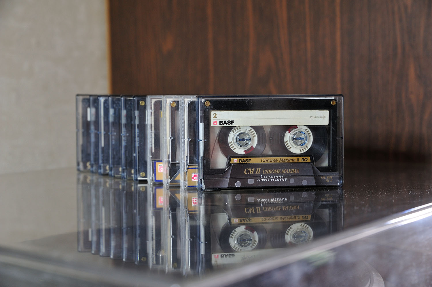

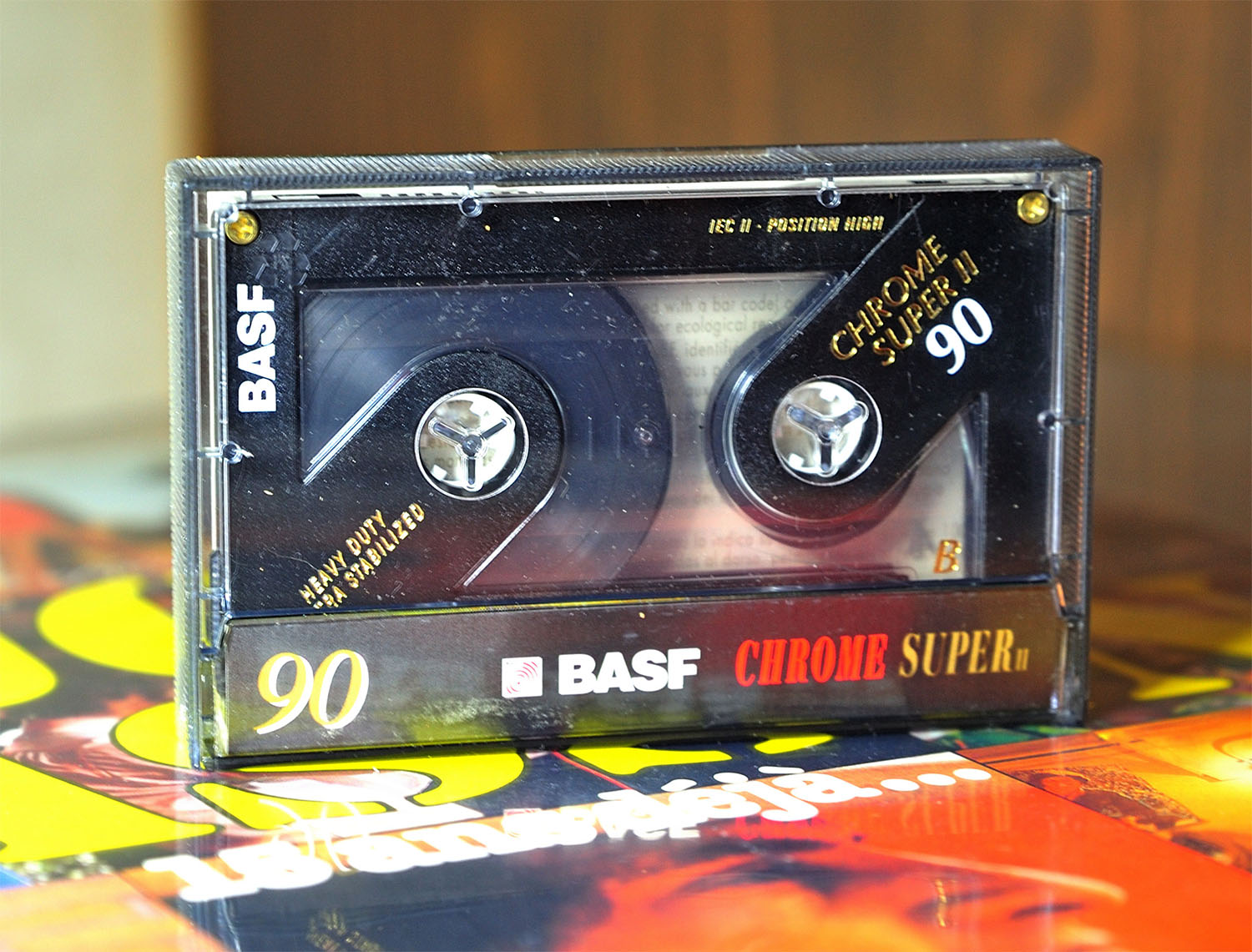

Купил пару блоков вот такой прелести
02_05.jpg [ 295.64 КБ | Просмотров: 1010 ]
и блок вот такой.
02_06.jpg [ 306.63 КБ | Просмотров: 1010 ]

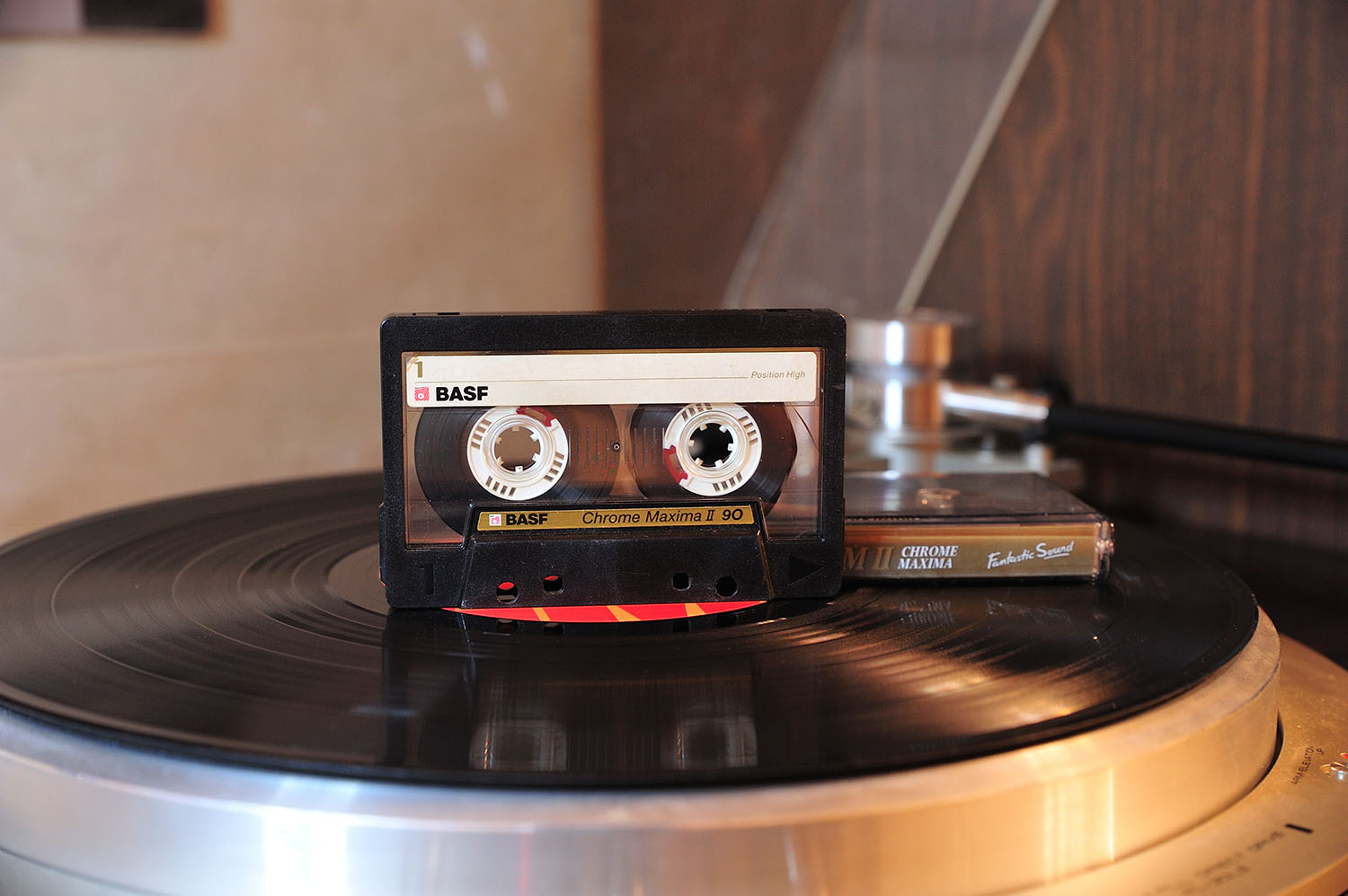

Приехал блок Максимы
02_01.jpg [ 190.53 КБ | Просмотров: 941 ]
Уже писал? Как она в сравнении с Супер?
 Заголовок сообщения: Кто записывает?
Непрочитанное сообщениеДобавлено: 09 мар 2024, 12:27
Сообщений: 18525
Еще не писал, только забрал со СДЕКа. Писать буду вечером, о сравнении доложусь :)

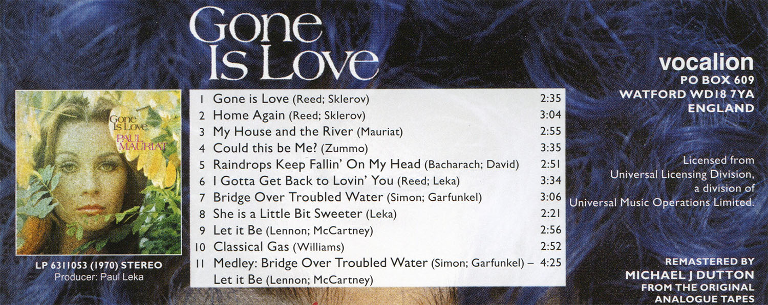

Значитца так: для исходного материала для записи были выбраны пластинка Pink Floyd – The Dark Side Of The Moon японского издания https://www.discogs.com/ru/release/1549804-Pink-Floyd-The-Dark-Side-Of-The-Moon , трек Us And Them ; и CD-рип оркестра Поля Мориа с вот такого издания
02_01-1.jpg [ 318.32 КБ | Просмотров: 877 ]
, трек Could This Be Me. Там дохрена разных колокольчиков и скрипок :D

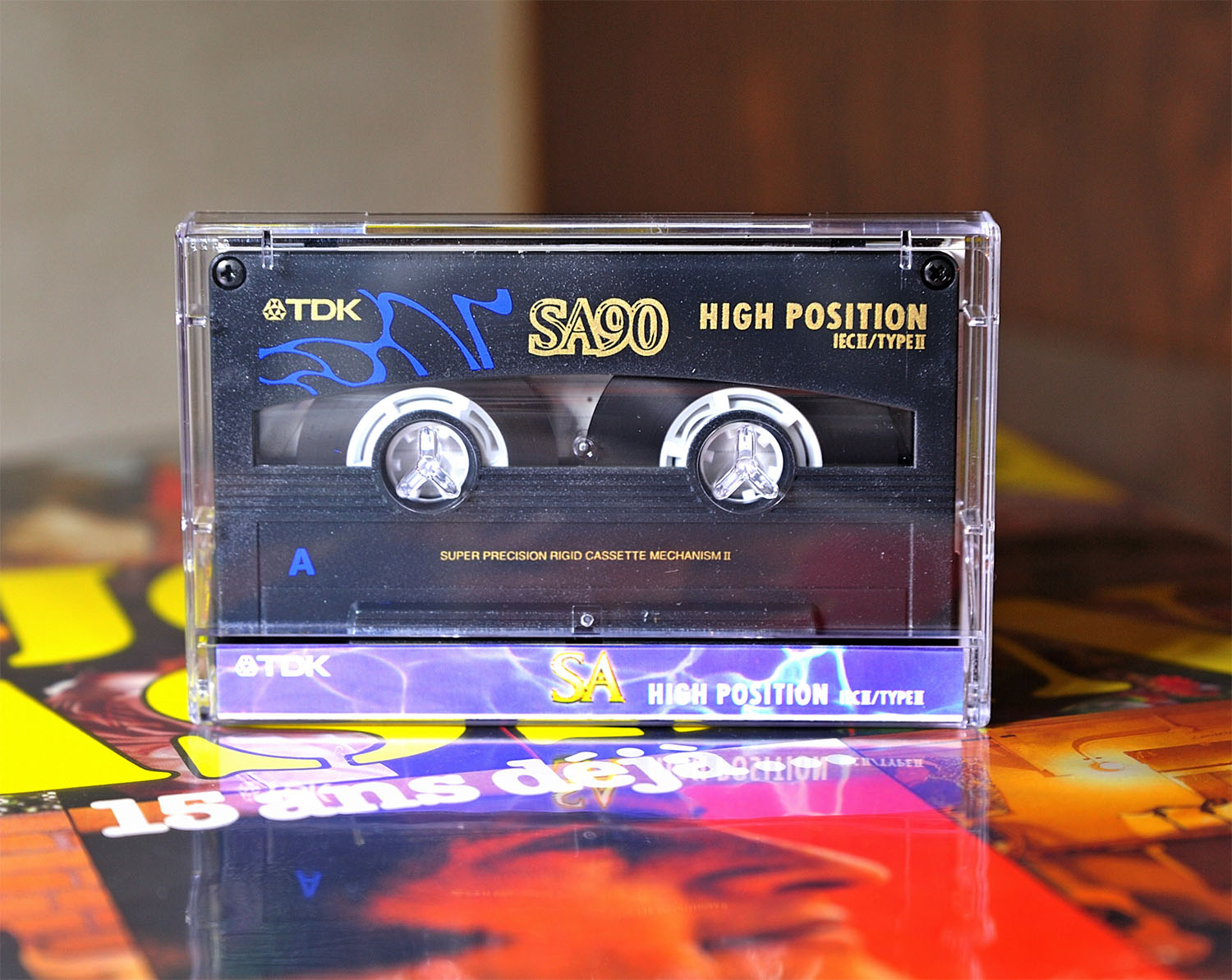

Обе кассеты справились на ура, сильных различий я не заметил, но... Максима все таки более воздушная, с прозрачными ВЧ без ущемления СЧ и НЧ. Причем это слышно сразу. Так что в битве двух брутальных тевтонок победила вот эта красотка!
02_07.jpg [ 174.16 КБ | Просмотров: 877 ]
