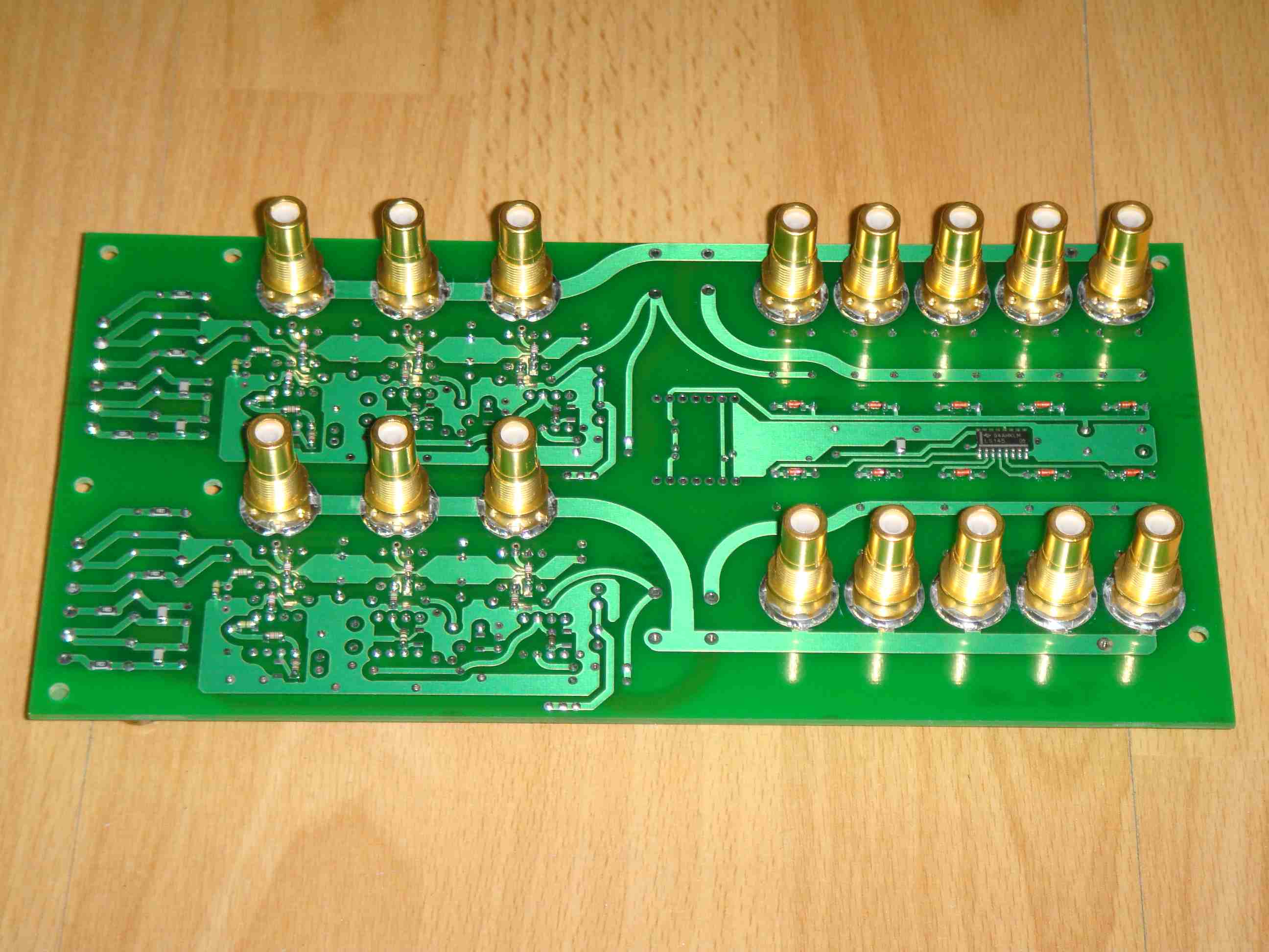

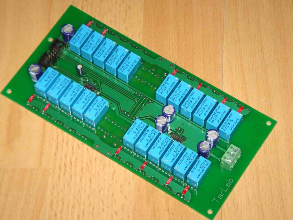

Ну что же, попытаюсь продолжить тему. Я попросил Алексея продолжить разговор про его усилитель. Хорош он или плох - судить тем, кто слышал.
Ну или людям, которые сам делают, ремонтируют, короче в теме. На мои посты получил ответы не только в теме, но и пообщался в личке. Мне интересно.
Вижу, что некоторым форумчанам тоже. Это греет душу, приятно, когда твоя инфа кому-то интересна. Алексей по моей просьбе потихоньку выкладывает
новые подробности о своей конструкции.
На этой плате коммутация входных сигналов(5 штук) и выходные активные фильтры для биампинга.
Выходов на плате три штуки - низ, верх и полная полоса. Разъемы эйхманы.
Эта плата работает соместно с платой регулировки громкости(пока не полностью запаена, жду детальки).
Регулятор громкости - Т-мост с перекрытием(постоянное входное и выходное сопротивление). Все регулируется с пульта,
с энкодера и кнопок на передней панели.

AudioManiak
Отличная плата!

AudioManiak
Отличная плата!
Глядя на это фото, приходит на ум фраза: В усилителе всё должно быть прекрасно - и звучание, и внешность, и . . . внутренности.

Хорошо, что на нашем форуме появились самоделки, которые не похожи на самоделки :)
Людей работающих на таком уровне почти нет среди местных.

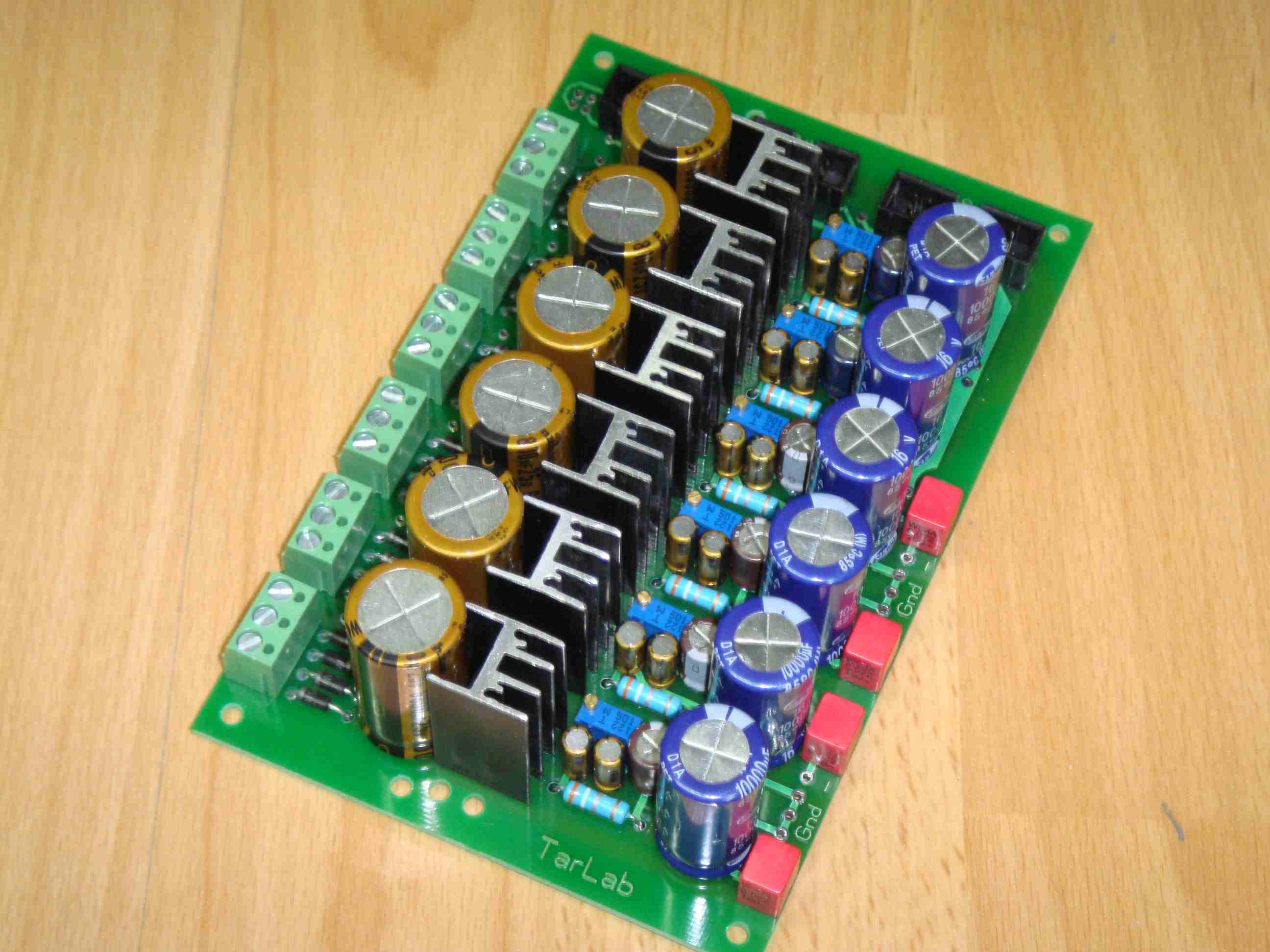

Вот ещё плата из того усилка:
Плата стабилизаторов в предварительном усилителе.

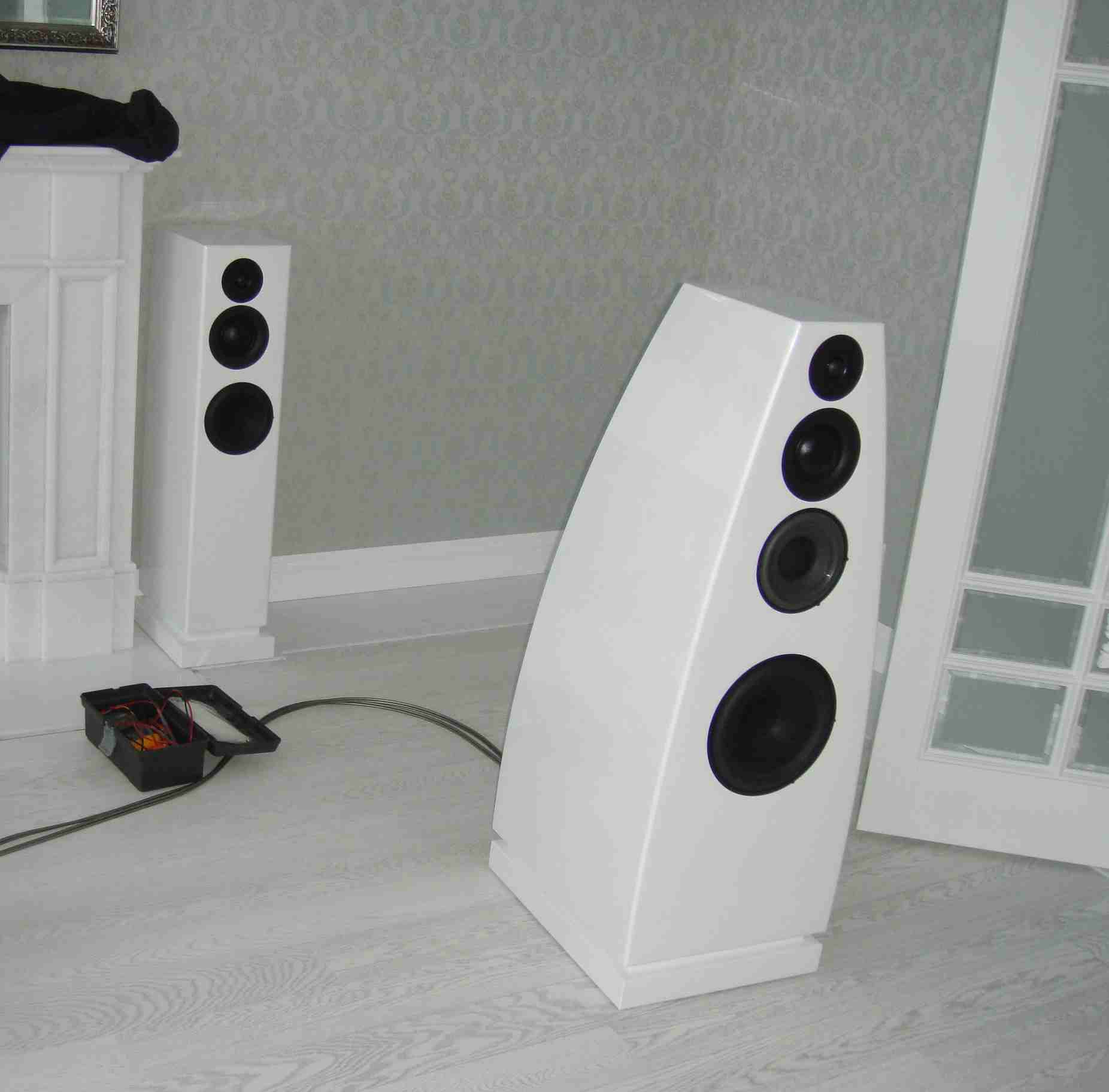

И предыдущий вариант акустики - и для кино(тыл, центр) и для музыки(фронт).
Забыл одну пикантную подробность: Алексей делает далеко не первую пару акустики. И кроссовер конкретно на эту пару был "вычислен",
а не подобран путём подгонки после предварительного просчёта. Я понимаю, что никого не удивить сейчас использованием компа и разного софта при разработках, но тем не менее.
Говорит о современном подходе к предмету. Ну на мой взгляд, по крайней мере.
ЗЫ: Не знаю, у кого как, а у меня вид крайней платы вызывает ассоциацию с многими современными разработками, в том числе так не любимой тут
"кетайчатины". Нет это не сделано в "Кетае". Но вид современный. Уж не знаю, понравится ли это любителям винтажа . . .
