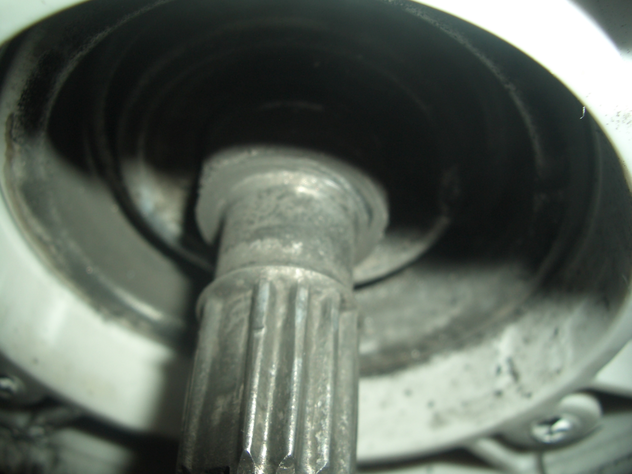

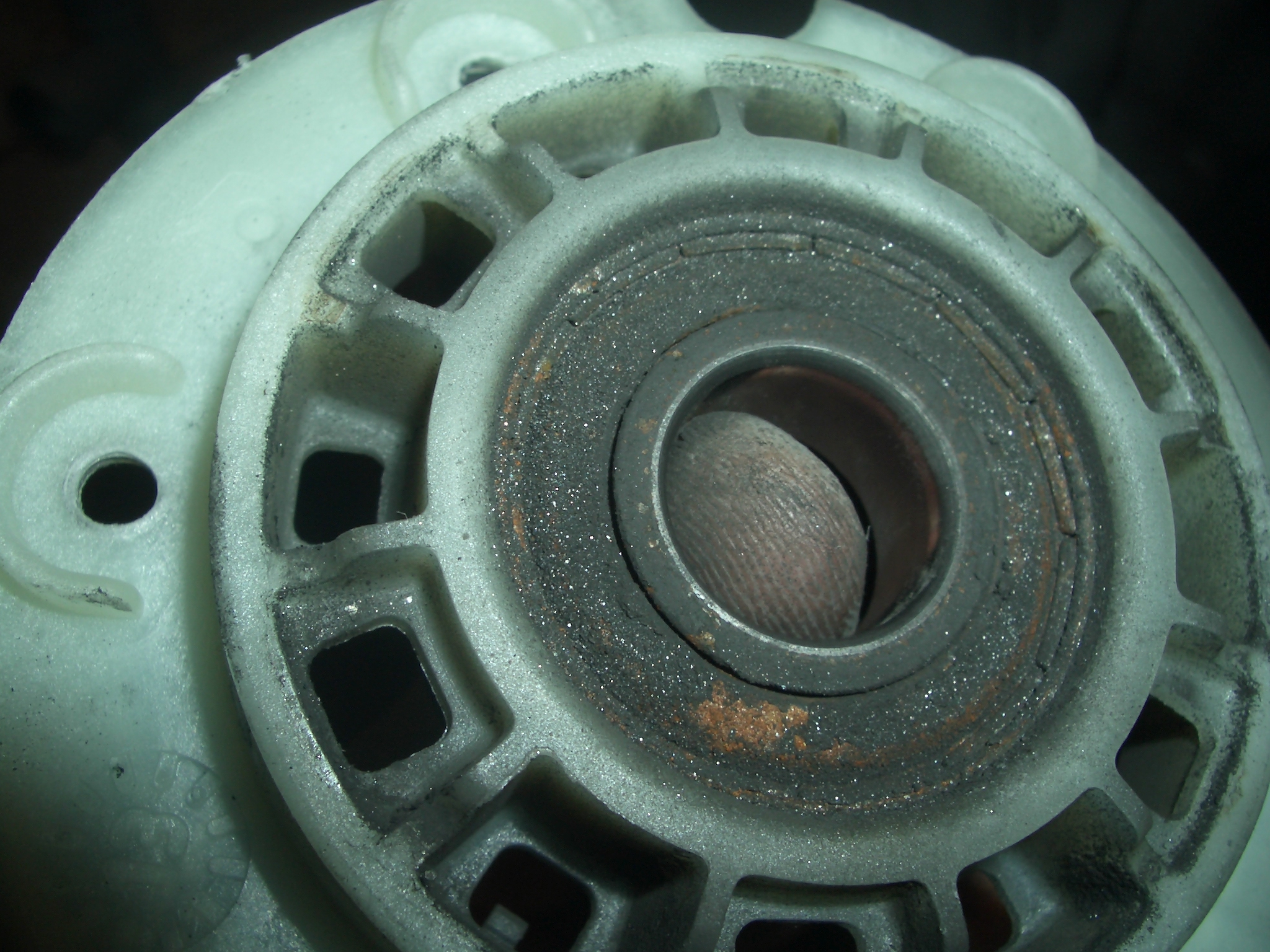

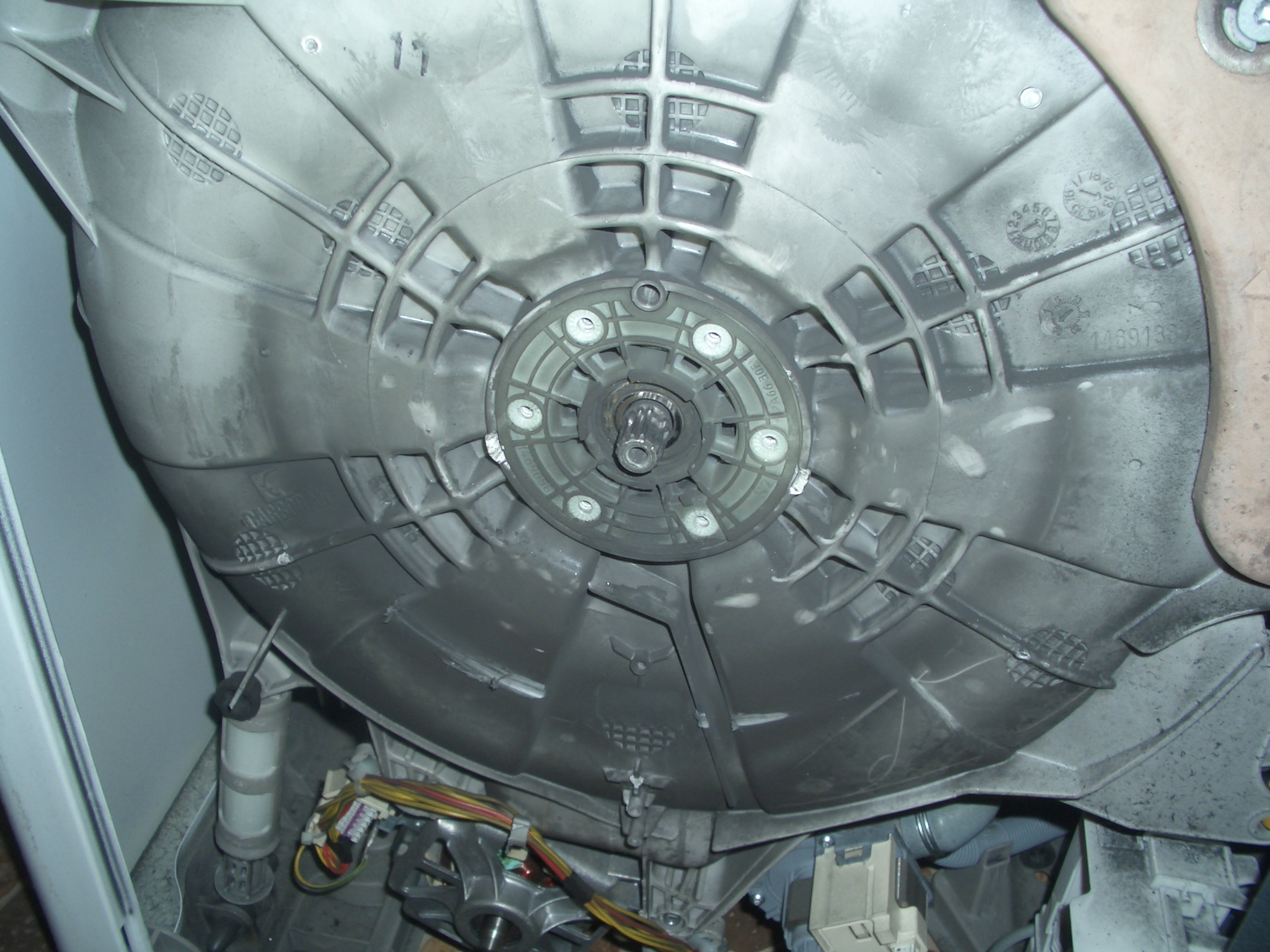

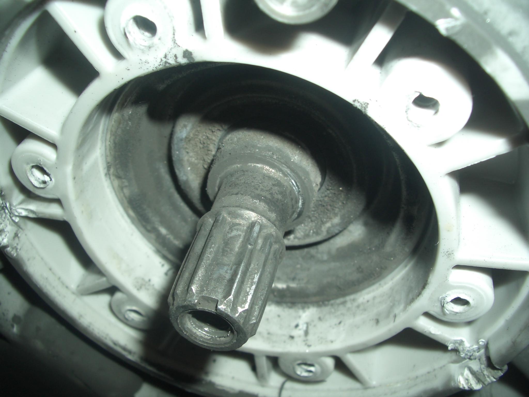

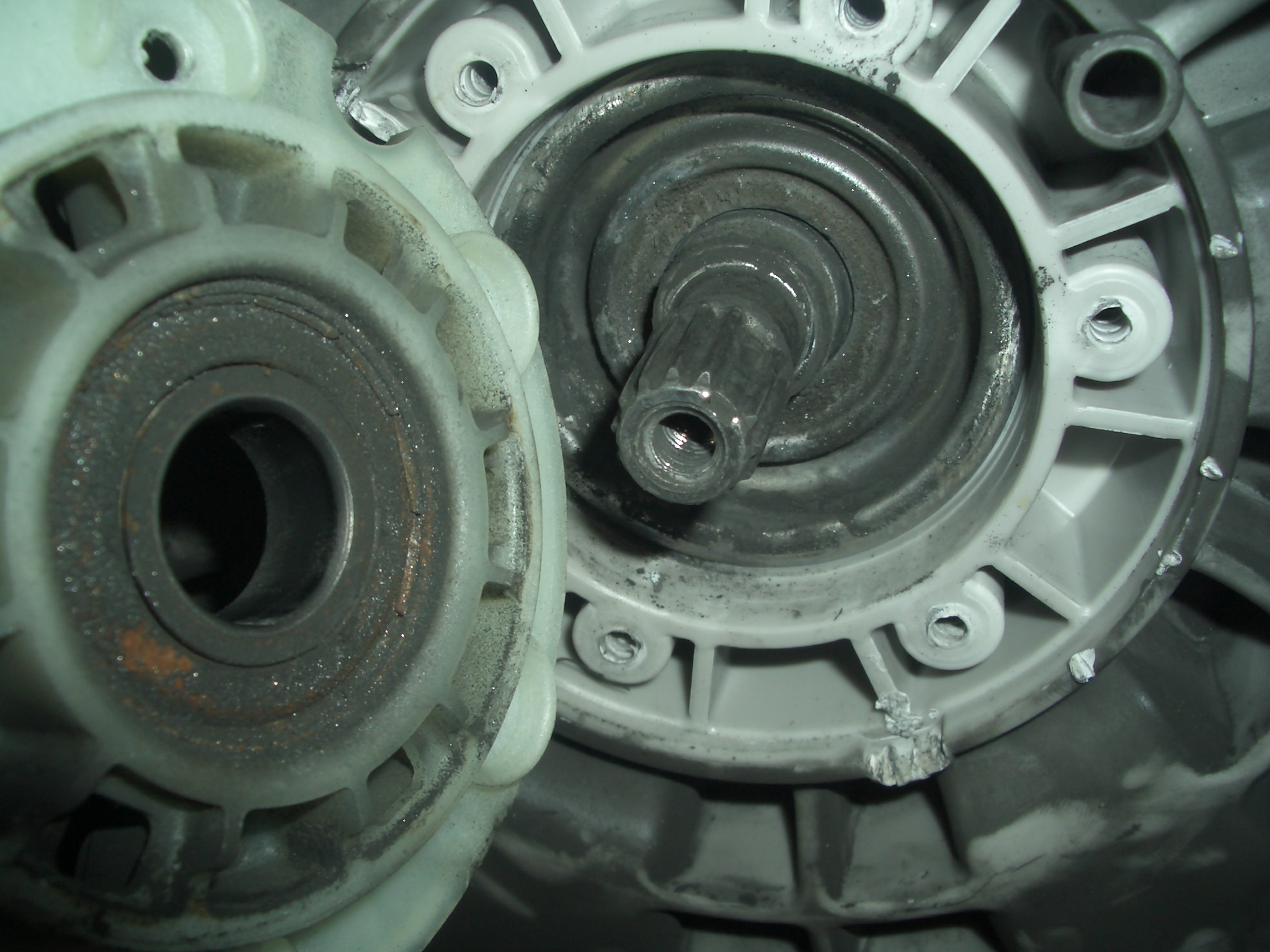

Информация к размышлению. В виду проявления стука при работе машины Электролюкс 1062, решил снять суппорт и посмотреть на подшипник, ну и если что, то заменить его. Когда снял, был в шоке. Ось шкива, точнее посадочное место для обоймы подшипника, было сожрано миллиметра на 4. При этом подшипник вполне целый и вращается без стука. То есть вал вращался внутри внутренней обоймы подшипника! Жесть. Как оно всё было собрано и как работало - загадка. Ну и металл полное говно - при сухом трении даже не нагревался (нет цвета побежалости), а тупо сошлифовылся.
Машине нет и трёх лет!
Электролюкс - полная параша :mrgreen:

При том, что какая нибудь китайская Мидея за 12000 рэ сделана не в пример качественнее - металлические демпферы и шкив, неплохая сталь на осях, хорошая балансировка. А дорогие бренды за эти деньги фуфел гонят. Ну и тема про советы, вот я и не советую гомнище этакое покупать. Ну и кто там еще в "холдинге" кроме Электролюкса - АЕГ и Занусси.
Abent писал(а):
сейчас и тоёта и мерседес полная параша
Если говорить с применением автомобильной аналогии, то в среднем машины, например, гольф класса все примерно одинаковы, но у каждого производителя есть свои сильные и слабые стороны. Вот и выбирают авто исходя из этого.
Вот и я показал слабые стороны Электролюкса. Кстати, там еще и бак не разборный, запаянный и шкив пластиковый у которого шлицы в хлам разбивает.

Это машина польской сборки. До этого работала 12 лет итальянская Аристон. Были траблы с электроникой, но механическая часть была отличной.
На этой машине для ремонта нужно сменить бак с барабаном в сборе :lol: . Ну их в жопу - пока поставлю на ось стальной вкладыш, прослужит до лета, а там новую куплю
