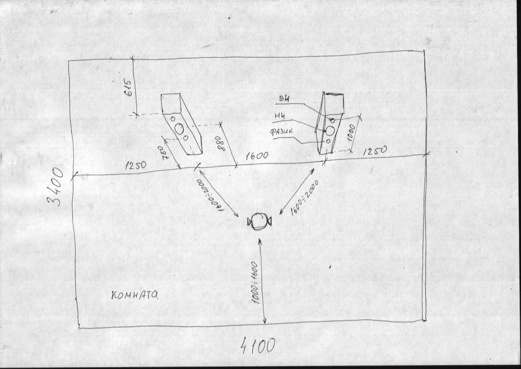

Вот комната. Вот так стоит. По другому не поставить. Как.. с вашей точки зрения будет звучать ?
Размеры от головы до ас иногда меняются...Хочу ближе сяду, хочу дальше. :D

алек-сей, если акустика (кстати, какая? ;) ) по длинной стене, то вам желательно отодвинуться от нее как можно дальше, а на противоположной стене устроить какой нибудь звукопоглотитель. Необязательно ковер, достаточно фальшстену из гипсокартона, да даже из оргалита. А уж делать там набивку или нет - решать вам, по звуку. Если что, более грамотные коллеги меня поправят. :D
