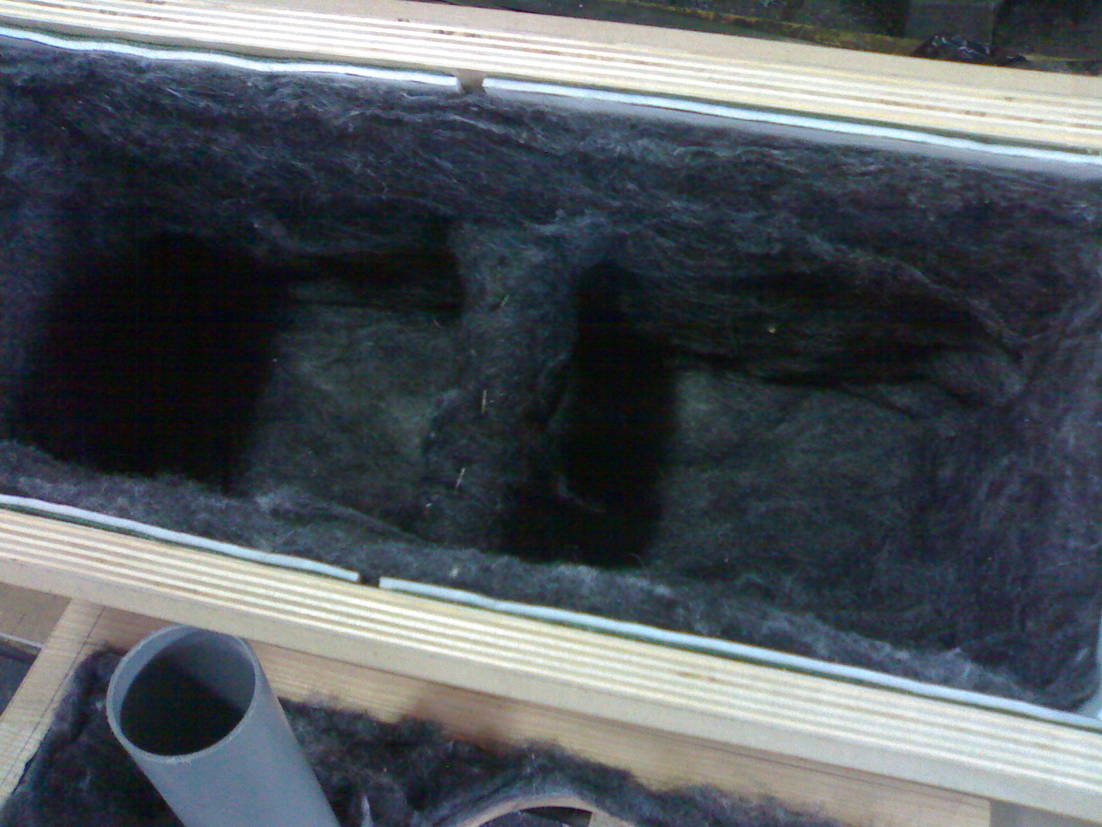

С фазиками вата не нужна, ящик должен быть пустой, заполненный минимально, нужна виброизоляция стенок.
У меня так сделано.... :oops:
Трубу то же обмотал....
090720131236.jpg [ 379.13 КБ | Просмотров: 582 ]

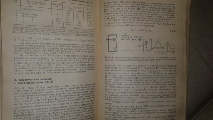

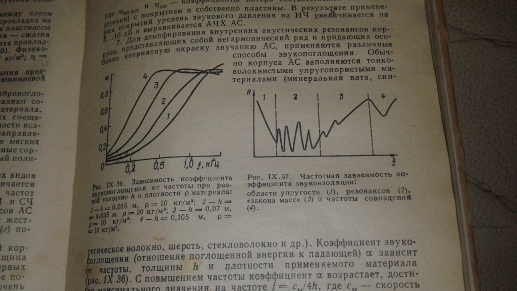

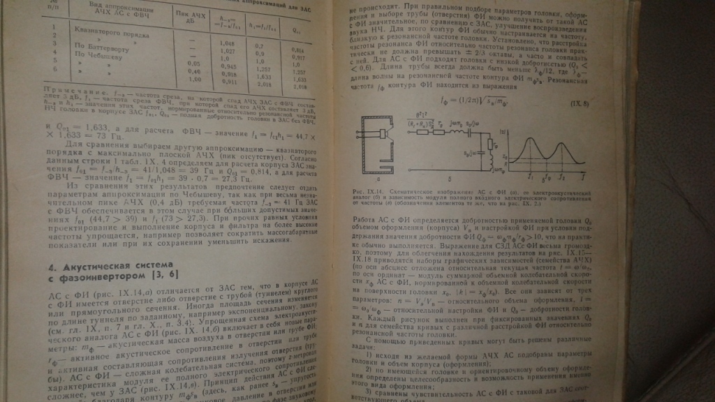

Да не слушайте вы гуру с фиолетовым языком. Теоретика. Отослал учить учебники, ну я и поучил. Раздел АС с ФИ. Русским по белому написано:
20181202_172806.jpg [ 264.18 КБ | Просмотров: 573 ]
20181202_172835.jpg [ 254.86 КБ | Просмотров: 573 ]
Я послушал, но сделал по своему. Настроил фи так, что бы в комнате не бубнило 14м2. И все. ;)
Да и мнения гуру порой разнятся. Кто говорит можно настроить фи гораздо ниже частоты резонанса динамика, кто категорически против.
Частота настройки резонанса ФИ не более +-2/3 октавы резонанса головки. Головка 68 гц. Как посчитать допустимые границы? :oops: Туплю...

алек-сей писал(а):
Как посчитать
Октава - в два раза.
 Заголовок сообщения: А могут ли пиндюрки звучать???
Непрочитанное сообщениеДобавлено: 02 дек 2018, 16:33
Это понятно. 2/3 от чего брать, от конкретной частоты, от разницы или....?
34гц-68гц-136гц
Там и написано, что я и говорил ранее и все эти построение фазоинверторов по классическим старым
талмудам и есть компромисс между качеством и количеством.
Приделай на нее скругленный раструб, это будет хорошо для снижения турбулентности.
алек-сей писал(а):
Туплю...
Не тупи. Это просто написана теоретическая хрень, оно тебе не нужно совсем.
Непрочитанное сообщениеДобавлено: 02 дек 2018, 18:16
Частота настройки не сдвинется?

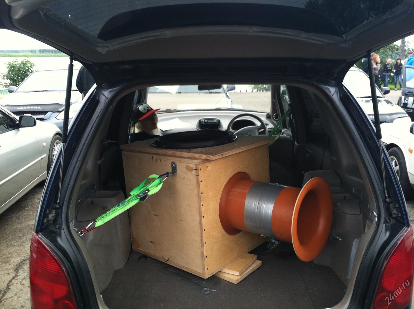

Вот нашел специально для тебя: начинающий мытарь
Это я уже прошел. И трубок разной длинны было не четыре, а.... :lol:
Вот они и дундят на одной частоте, зато очень громко. Типа такой порнографии
Реально настроить фи, что бы была не одна нота(горб), а некая ровная полочка на ачх.
Непрочитанное сообщениеДобавлено: 02 дек 2018, 18:33
по уму фи всегда настраивается ниже частоты резонанса башки,
Вот и хочу понять пределы настройки вниз..Но мнений много, а по книжкам не более 2/3 ;)
