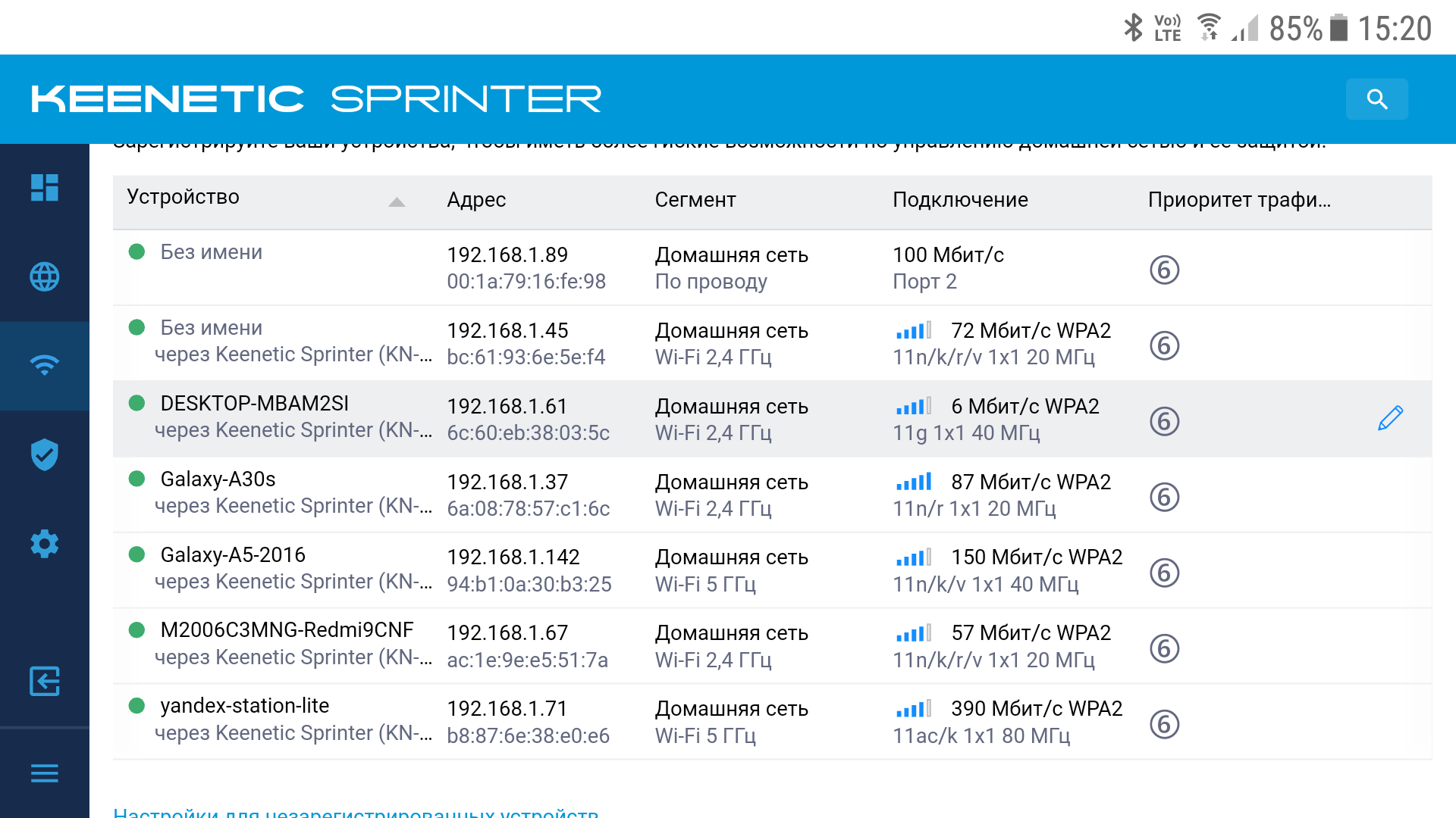

Зачем? Роутер показывает подключенные устройства и на чём они сидят

Не. Канал не показывает. Только частоту. Стоял недалеко от роутера и подключился на 5гигагерцах, яндекс станция тоже. Остальные на 2,4
Screenshot_20230720-152031.png [ 276.95 КБ | Просмотров: 1405 ]

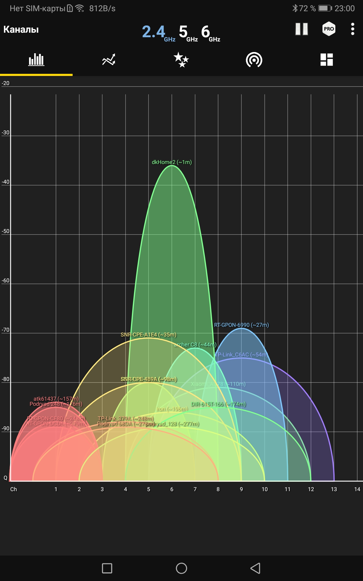

Есть app wi-fi analyzer для Android.
Ниже скрин с неё. Сейчас сделал. Извините, что похоже на х.й, но график такой.
Поставьте, может станет понятно, в чем проблема.
Screenshot_20230720_230031_abdelrahman.wifianalyzerpro.jpg [ 325.33 КБ | Просмотров: 1386 ]

На любой ставь. Главное - найти наиболее свободную зону и перестроить роутер на эти каналы.
На картинке Дениса свободные каналы в данном месте - 2, 3, 4, 7, 8, 10 и выше

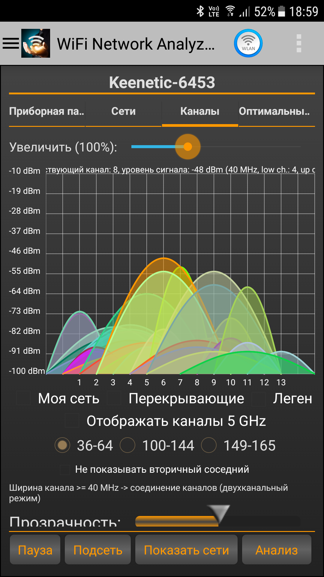

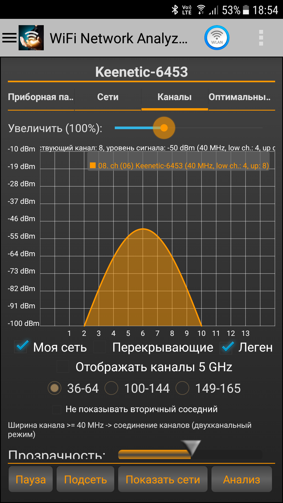

Там этого гуталина... Скачал какую то, но не похожа на твою, Денис.
Два скрина. Один моя, второй куча мала :shock: :?
Screenshot_20230720-185432.png [ 255.51 КБ | Просмотров: 1376 ]

Screenshot_20230720-185901.png [ 322.41 КБ | Просмотров: 1376 ]

Твой на 6-м работает, перестрой на 2 или 12
 Заголовок сообщения: Смартфон Redmi и WiFi
Непрочитанное сообщениеДобавлено: 20 июл 2023, 17:08
Сообщений: 22457
Сам роутер и прога (строчка над координатной сеткой) пишут что 8 канал. Ща, потыкаю роутер с ПК

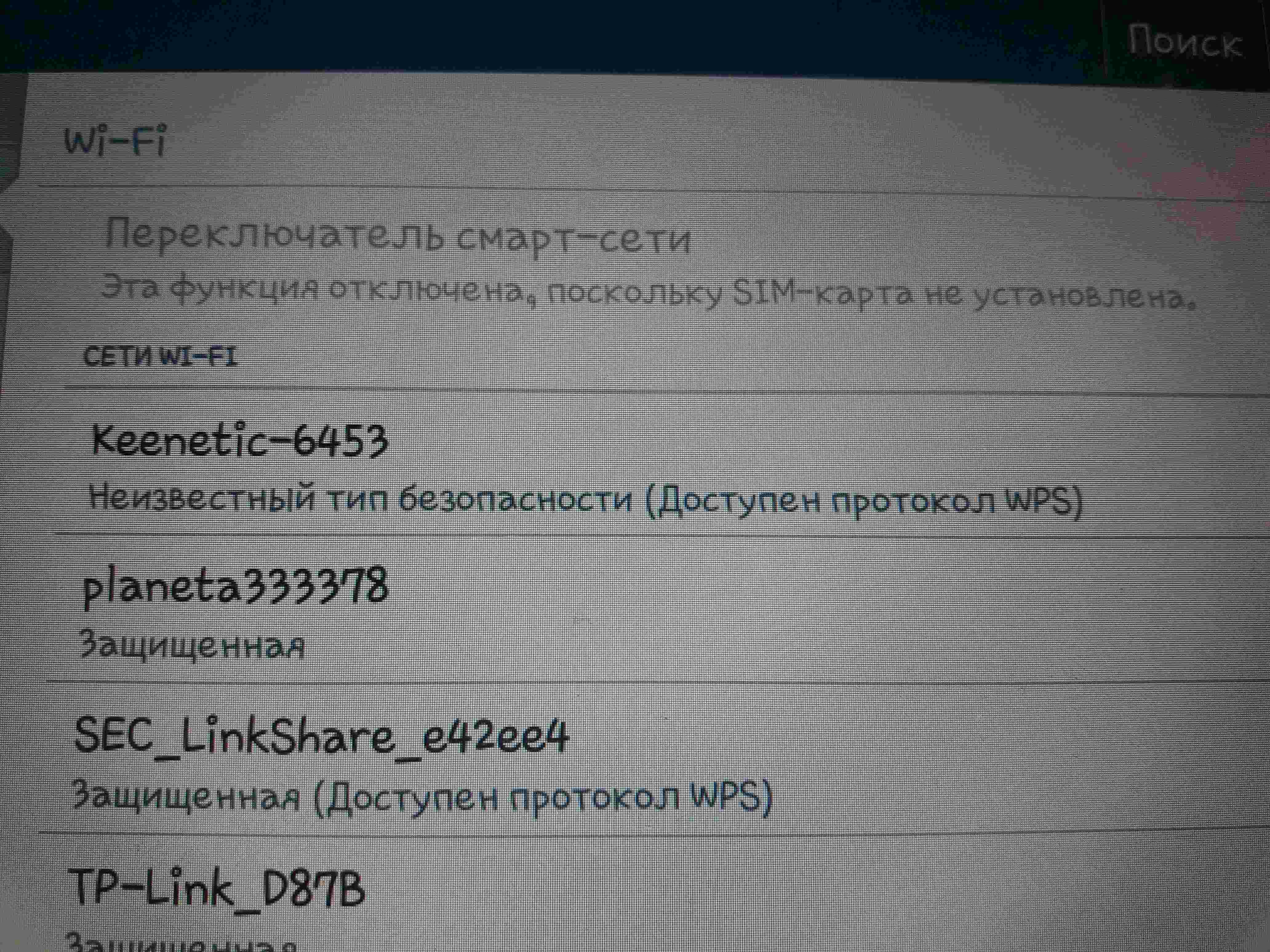

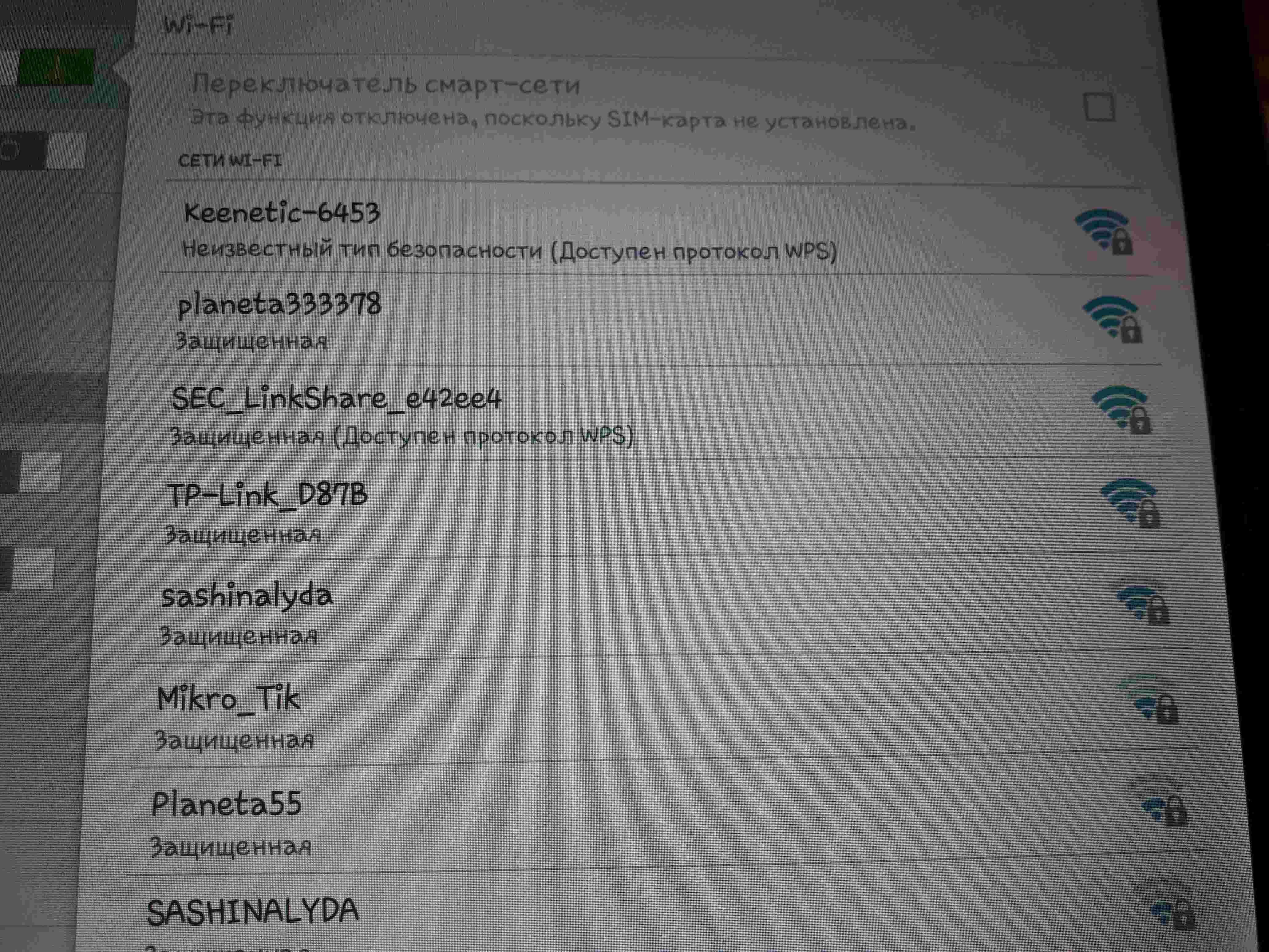

Но вот планшет не захотел цепляться - первый раз такое вижу. Полагаю надо где то в недрах Кинетика пошуршать?
20230720_193335.jpg [ 865.12 КБ | Просмотров: 1364 ]
20230720_193331.jpg [ 832.16 КБ | Просмотров: 1364 ]
