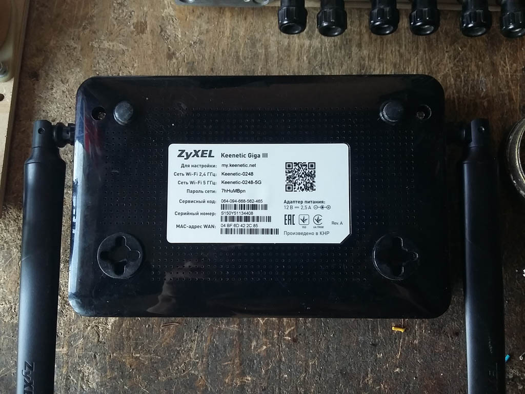

Какой-то кинетегз у меня валяется без дела. А, зухель он, зухель. Прямо "как тогда". Кто помнит, что такое зухель - поднимите руки...
Состояние "не включал и особенного желания не испытываю".
Ещё какая-то подобная хня где-то валяется, вроде серенькая, тоже какой-то член из неё кажется торчал...
