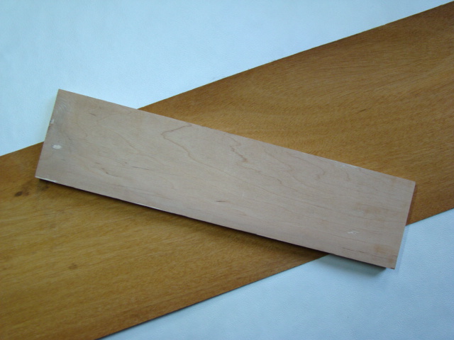

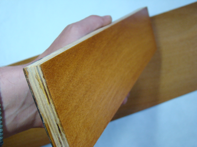

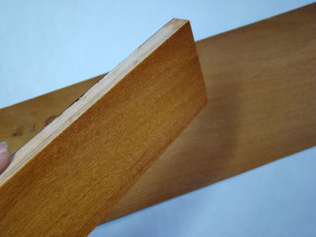

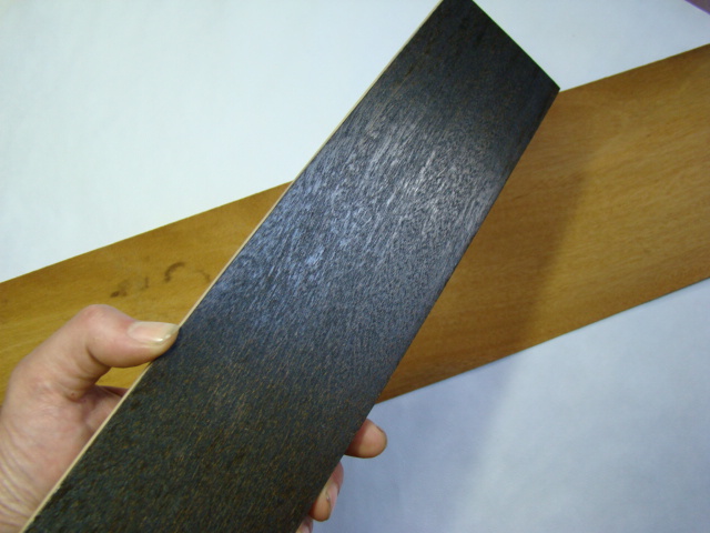

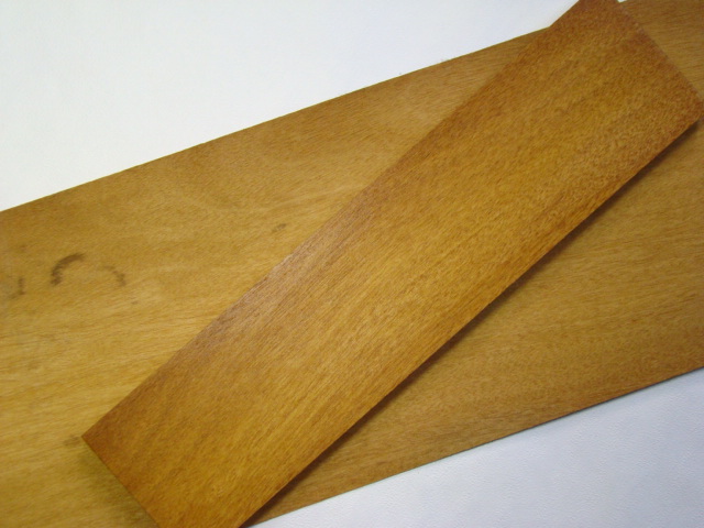

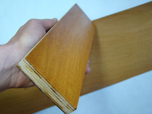

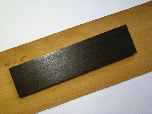

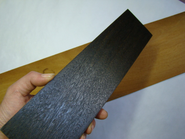

Запланировал на зиму кой чего руками изваять.
Так вот нужно будет шпоном кой чего зафанеровать ну и покрыть его (желательно не матом)
Шпона у меня чуток есть, еще наверно совдеповский, вот решил на скорую руку попробовать годится он на что, или выкинуть.
Короче взял фанерку оклеил шпоном, теранул наждачкой №600
И все это дело в масло, с одной стороны чистым, с другой тонированным.
Результат на фото.
DSC03514.JPG [ 98.44 КБ | Просмотров: 984 ]
DSC03522.JPG [ 104.82 КБ | Просмотров: 984 ]
DSC03515.JPG [ 99.88 КБ | Просмотров: 984 ]
DSC03516.JPG [ 101.06 КБ | Просмотров: 984 ]
DSC03517.JPG [ 105.65 КБ | Просмотров: 984 ]
DSC03520.JPG [ 95.42 КБ | Просмотров: 984 ]
DSC03518.JPG [ 100.19 КБ | Просмотров: 984 ]
DSC03519.JPG [ 106.27 КБ | Просмотров: 984 ]
Можно конечно полирнуть, и бумажку надо не крупнее чем 800, но результат мне и так ясен.
Многие пытаются что нибудь сотворить подставки под АС или корпусок для чего нибудь.
Забудьте вы о лаках, и уж тем более если нет возможности нормально их нанести.
Используйте метод вощения, а масел сейчас в продаже много.

Из лички
поподробнее о материалах и техпроцессе БЫ...
Отвечаю.
Все сделано буквально на коленке и очень быстро.
Масло жирно наносится тканевым тампоном, можно кистью, затем ждете несколько минут пока не впитается.
Если впитывает сильно наносите до насыщения, затем просто удаляете куском неворсистой ткани излишек и ВСЕ. Главное не оставлять потеков и капель.
В данном случае масло Synteko и черный колер для нее.

Красивые чурки получились! Матовая поверхность, фактура играет!! Классно! А если торцы фанеры так обработать? Будет ли симпатично? И чем а точнее как обрезался шпон ровно в размер?
 Заголовок сообщения: "Лакируем" деревяхи
Непрочитанное сообщениеДобавлено: 09 сен 2013, 18:58
Можно сделать глянцевую при желании.
Шпон был обрезан с припуском, после того как наклеил зачухал края наждаком.
Сильно полосатая будет :)
Все выше это не деталь и не изделие, просто наглядный пример.

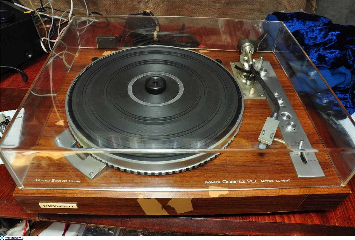

http://molotok.ru/vertushka-pioneer-xl- ... 77326.html
0f61976743e5t.jpg [ 208.2 КБ | Просмотров: 860 ]
Берёшь вот такой вертак......убитый......шпонируешь его ......мажешь маслом......и вот тебе....куколка....
Надо попробовать на досуге.... 8-)
Непрочитанное сообщениеДобавлено: 09 сен 2013, 19:31
Если шпон красивый да постараться, будет куколка.
