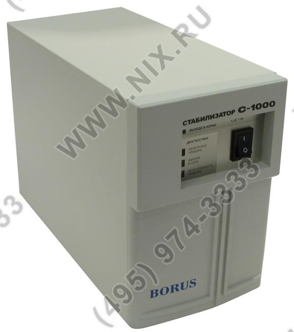

Братцы, кто вот какой стаб знает? Как он в плане надежности?
http://www.ulmart.ru/goods/806509#
806509.jpg [ 16.13 КБ | Просмотров: 1576 ]

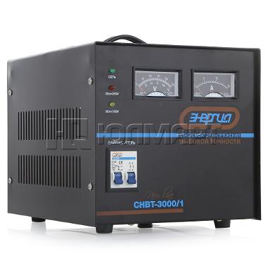

А У МЕНЯ ВОТ ТАКОЙ, НЕ ЗНАЮ, ХОРОШИЙ ИЛИ ПЛОХОЙ, НО УЖЕ КАК ЛЕТ ДЕСЯТЬ ПОЛЬЗУЮСЬ.
10990_2254_draft_large.jpg [ 23.16 КБ | Просмотров: 1566 ]
