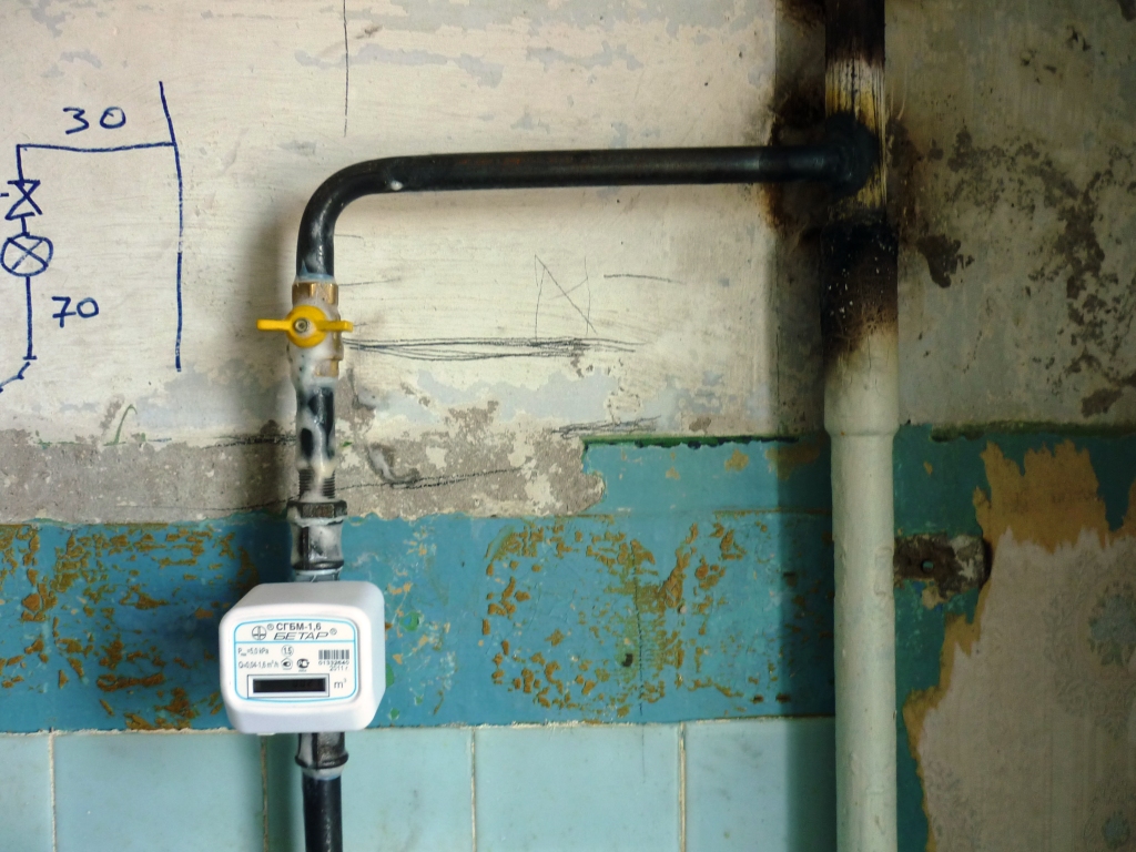

а чо за орлы? частники? у нас монтажом занимается ОмскГорГаз. цены копеечные. один минус. запись на монтаж за 1,5-2,0 месяца и в назначенное ими время. что не совсем удобно.

Тем более с таким "дизайном" выполнения работ нах не надо :
 Заголовок сообщения: Нас снова грабят?
Непрочитанное сообщениеДобавлено: 10 окт 2014, 11:09
позвольте полюбопытствовать. что так ВАС не устраивает?
как вы говорите "дизайн" - есть требования к монтажу средств учета и арматуры на внутредомовых сетях. плюс полностью переваривался отвод. Я смотрю в Самаре весь народ разнопланово "одаренный".
то, что фото в процессе ремонта. после почищено-загрунтовано и покрашено.
так потом покрась и всё нормально будет. они же не обязаны красить.
Какое то у ВАС нездоровое отношение к Самаре. Суда по всему это ВАШЕ творение раз вы его так защищаете. Посмотрел бы я на реакцию хозяина квартиры с евроремонтом после такой установки счетчика у него на кухне. :) А впрочем мне все равно, делайте как хотите.
Ну так было сказано о том, что переваривался отвод. Если стояк идет в подъезде и отвод оттуда, то вообще ничего не варят - просто счетчик крепят после запорной арматуры и пломбируют
Непрочитанное сообщениеДобавлено: 10 окт 2014, 13:52
ну покажите мне как надо ставить счетчики и арматуру в квартире с евроремонтом. еще раз повторяю для тех кто из самары есть СНИПы в которых указано как все монтируется. ну а до того, что грязно и труба в краске, так ремонт шел.
поясняю последний раз. переваривался отвод. спицифика такова, что газоопасные работы делаю только газосваркой и только на трубе под давлением (пониженным). иначе никак. далее опуск со счетчиком не ближе 25 см от стояка. на отводе ставится кран перед счетчиком. счетчик на высоте 160-170см. подводка к плите гибкая (правда данный пункт переодически меняют на жесткую).
