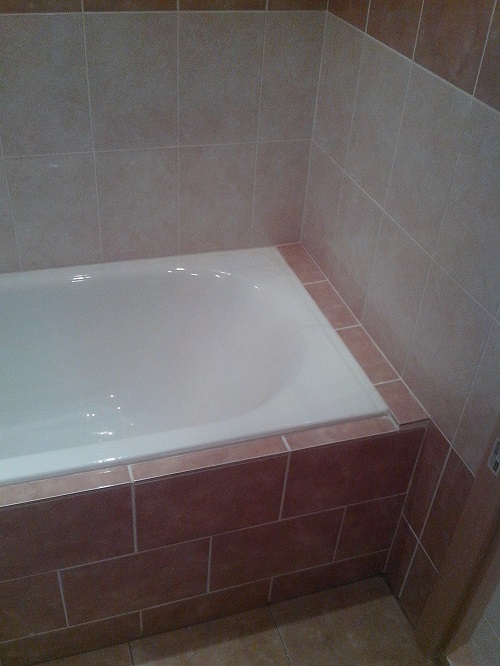

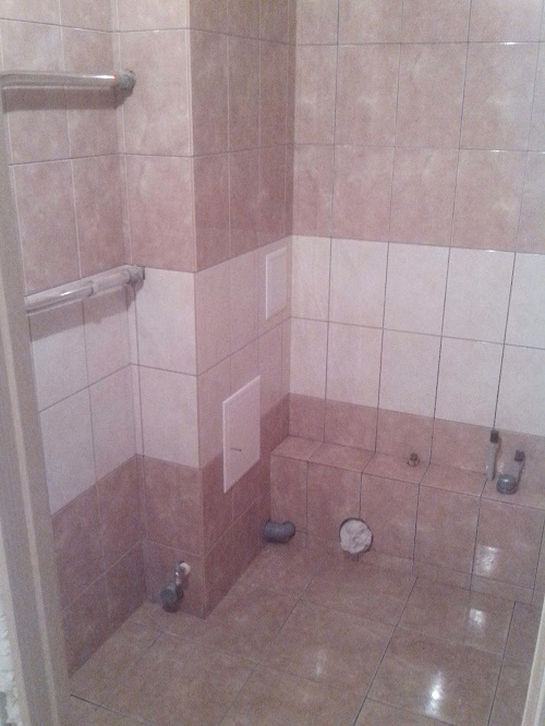

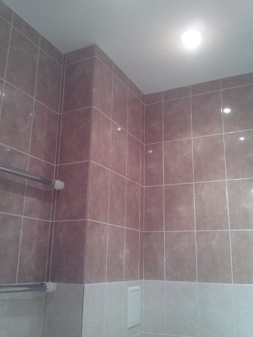

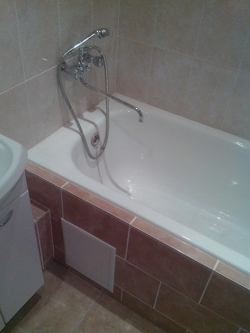

Предлагаю в этой теме выкладывать свои работы, и делиться опытом.Буквально вчера сдал последнюю из трёх квартир .Ремонтец бюджетный,так как квартиры предназначались для сдачи.
Несколько фоток выложу.Всё время собираюсь фотографировать сам процесс,но либо забываю,либо некогда.Даже не всегда удаётся запечатлеть финиш так сказать.Так как этот год у меня выдался плиточным,покажу немного плитки. :)

Андрей, отлично смотрица! С беленькой расшивкой прям нормально! :cool:

Каг бы по плитке вопросов нет. А вот трубы я бы не так делал. Смеситель и полотенчик-самый вид, тем более на дорогой плитке. Я сверлю под них отверстия коронкой с карбидом. Идет, как в теплое говно. Легко. А на трубу одеваю шайбу хромированную, смесительную. Расшорошеную, если диаметр не проходит. Вот так то. Удачи. :)

а мне экран под ванну не понравился. мы делаем с нишей внизу для стоп. люк ревезионный больно здоровый и белый. я б из баллона примерно в цвет дунул. а вообще делаем скрытые.
нишу рядом с ванной поднял бы. получилась бы полка. женщины любят туда шампуни ставить. и убирать удобнее.

на фото стык ванны и стены не разглядеть. там щель или силикон?

Непрочитанное сообщениеДобавлено: 01 янв 2015, 19:22
Желание заказчика для нас закон!
Что купили,то и поставили.И вообще,ремонт бюджетный,и вы@бываться там мне ни к чему.
Фото в студию.Тема не меня обсуждать,а для поделиться опытом .

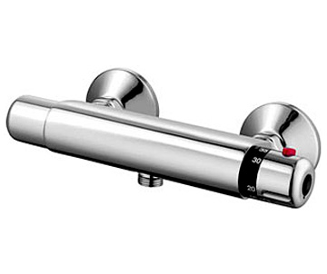

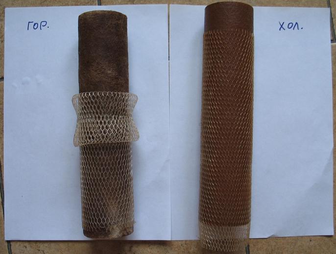

Мне летом пришлось заниматься ремонтом ванной комнаты, но делал не сам. В моём случае это решение было наиболее рациональным (на основе опыта нескольких друзей). Пользуясь случаем, хочу поделиться полезной информацией. У нас в городе постоянно приходится сталкиваться с проблемой непостоянства напора воды . Причём, вне зависимости от района проживания. Проблему решили с помощью душевого смесителя с терморегулятором. Надо сказать, что удовольствие вполне бюджетное. Заодно появился повод установить магистральные фильтры. Холодная и горячая вода, как видите, мало отличаются (на фото фильтры после 2-ух месячной работы)

bighill
Андрей, терморегулятор это хорошее решение. Раньше их у нас в детских садах применяли. Но тоже есть минусы, от нашей воды не спасают никакие фильтры, со временем выходят из строя. И тогда у всех соседей по стояку будет идти горячая вода со всех кранов. Можно конечно перестраховаться и поставить обратный клапан на вводе после фильтра на холодной воде, но и он может навернуться еще раньше терморегулятора.

То что под ванной нету ниши.....об этом заказчит ещё не раз пожалеет.....на раскоряку стоя :)
А розетки то хде :shock:
Проще греть холодную. Упадет давление хв - пропорционально упадет и гв. И не надо с фильтрами на гвс обратным клапаном заморачиваться. Я давно уже централизированным гвс не пользуюсь
