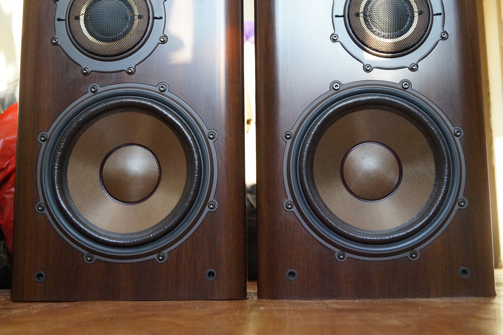

Столкнулся с проблемой. Ну не вот прямо проблема, скорее задача. Имеется в моем барыжном хозяйстве отличная пара Диатонов DS-1000Z, очень нравятся как звучат на СЧ,ВЧ и совсем не нравятся на НЧ, резонансная частота как будто повыше, нет самого низкого низа, и это объяснимо - у них слегка задубели подвесы. Я в общем выставил их на продажу, но внутри гложет червь сомнений. Если пропитать им подвесы с внутренней стороны я уверен они в низах зазвучат просто адски. Безумно красивые колонки и есть желание сделать максимум чтобы оставить их себе. Жидкость Диатоновская есть, но столкнулся вот с чем - открутил винты на НЧ, а дин не вынимается хоть ты тресни. Отверткой как рычагом подковыривать не хочу - след останется на девсвенной поверхности в любом случае. Такое ощущение что они приклеили динамики к корпусу для дополнительной жоскости (говнюки). Заднюю стенку не хочу откручивать, там такие фетровые шляпки придется демонтировать с винтов, серце плачет так надругаццо. Есть у кого опыт вытаскивания динамиков такого рода? Здоровые винты вкручены прямо в дерево, без втулок. То есть дерево в дырках видно.. Кагбыть? Как их сцукко сковырнуть, Кромки дина заподлицо с фронтальной поверхностью корпуса.

Может СЧ для начала попробовать вытащить? Вдруг он легче пойдёт. Дырка вроде большая образуется, а дальше по обстановке.

выкрутить крепеж потом мордой вниз и вытряхнуть аккуратно. из 77z так и вытряхивал

вот сейчас открутил, та же ситуация что и с НЧ... не хочет выколупываться ну никак.
да, пробовал конечно же. Не хочет, сидит как влитой.

молотком расплющи сталистую проволоку ну 3....4мм конец
потом загни в тисочках под прямым углом
уголок что бы этот конец в дырку от винтов влез
зацепи и тяни
сделай два
если не пойдёт то.....
зацепи всё же хорошо фланец дина помогая тонкой отвёрткой а конец проволоки на дрын намотай и изолентой его...
но колонки то одеялом обложи что бы япошек не поцарапать...
короче финт рычага...и тащи
должно поддаться
когда ПОДОРВЁШЬ
успокойся и смотри по кругу как далее подрывать
диффузор то защити :(

ну тада выкрути ВЧ и через дырку от ВЧ вытолкни рукой. СЧ то в боксе глухом

Отверни сзади терминальную пластину ( где аккустический кабель прикручивается) и руку засунь, надави.
АААА ПАША ты розовый слоник моих сегодняшних грез призрачного счастья! Один снял))))))))))))))))))))))) Спасибо!
Именно с помощью задней пластины где клеммы.

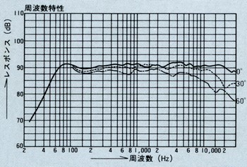

Вот такие адские НЧ рекламируют сами япошки на своем известном сайте, модель правда с другим индексом, но впрочем они как близнецы - братья.

Иногда при трудностях при доставании динамиков пользуюсь тем, что вкручиваю в одно из отверстий крепежа корзины, литой конечно же, болта чуть большего диаметра чем отверстие в ней. Потом просто тяну за болтик.
Можно использовать и саморез, если конечно диаметр отверстия в корпусе АС позволяет. Снять с многожильного провода изоляцию, запустить жгутик в отверстие корзины и закрутить подходящий по диаметру саморез. Тянуть за шляпку. Иногда изоляцию можно и не снимать. Подходит также для добывания штампованных корзин.
ну я примерно этот же приём и советовал
рычаг
иначе вырвется дин и угробишь его
я их мильён так вытащил и не один не угробил
