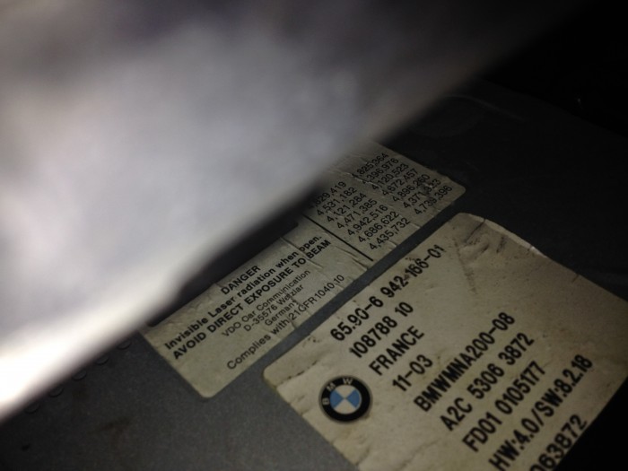

ситуация такая ===( есть у сына машина BMW е65 -- 7 серия. стоит блок навигации а диска нет. :cry: авто 2003года. и вот я перечитал кучу всяких форумов нашел нави программу весит она 4 гб с хвостом -- записал на dvd-rw но не читает((( на мониторе в авто пишет нет диска. подскажите что делать и как быть. может кто то сталкивался с такими делами. где скачать рабочую навигацию и как правильно и на что залить что бы все это заработало :da: заранее всем спасибо за помощь
вот такой стоит блок в авто ---

Надо смотреть какой тип диска читает устройство. В 2003 году было еще актуально деление на DVD-R, DVD+R, DVD RW. Хотя может и не в этом дело
ПыСы и вообще не встречал в 2003 году автодевайсов читающих DVD

Так вы поинтересуйтесь- диск какой? ДВД или нет? Фирменный или резанный? Есть сомнение, что аппарат болванки вообще не читает.

Скорее всего - RW не читает.

Я бы записал на две болванки - -R и +R и проверил
