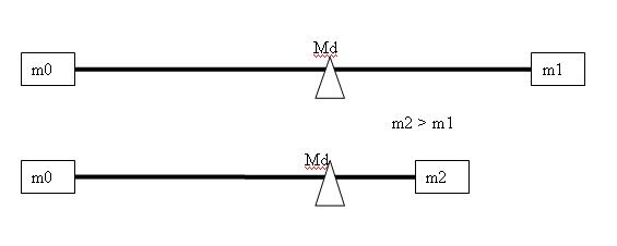

Если я понял правильно, то вопрос состоит в сравнении работы таких двух систем:
tt.JPG [ 9.1 КБ | Просмотров: 1533 ]
Если ограничиться простой моделью, то я бы сказал следующее:. Исключим сначала демпфирующий узел (Md = 0) и приложим некоторое возмущение. В обоих системах начнутся колебания, при этом частота колебания второй системы будет ниже.
Если учесть работу демпфера, то тут необходимо знать устройство тонарма. Скажем, если демпфирование осуществляется за счёт трения оси, то можно считать , что оно пропорционально массе и поэтому во втором случае колебания затухнут быстрее. Если демпфирование зависит от скорости (линейно или квадратично), то предпочтительней первая схема.
Надеюсь, Вы понимаете, что это весьма приблизительная модель . Я вижу два пути решения этой проблемы:
1. Простой аудиофильский, тот, который Вы просили не предлагать – “попробуй”
2. Воспользоваться , скажем ANSYS или другой системой моделирования на основе МКЭ, но для этого придётся достаточно точно описать Ваш тонарм . Уверен, что ANSYS справится с этой задачей (я иногда пользуюсь им для оценки тепловых полей, результаты моделирования уверено коррелированны с данными, полученными опытным путём ). Где найти вылеченный ансис, думаю говорить не стоит.

спасибо откликнувшимся по существу bighill и nektar
неспасибо Bender с его псевдо- ученостью
почитать физику и подумать там где просят совета или поделиться опытом использования - это :evil:

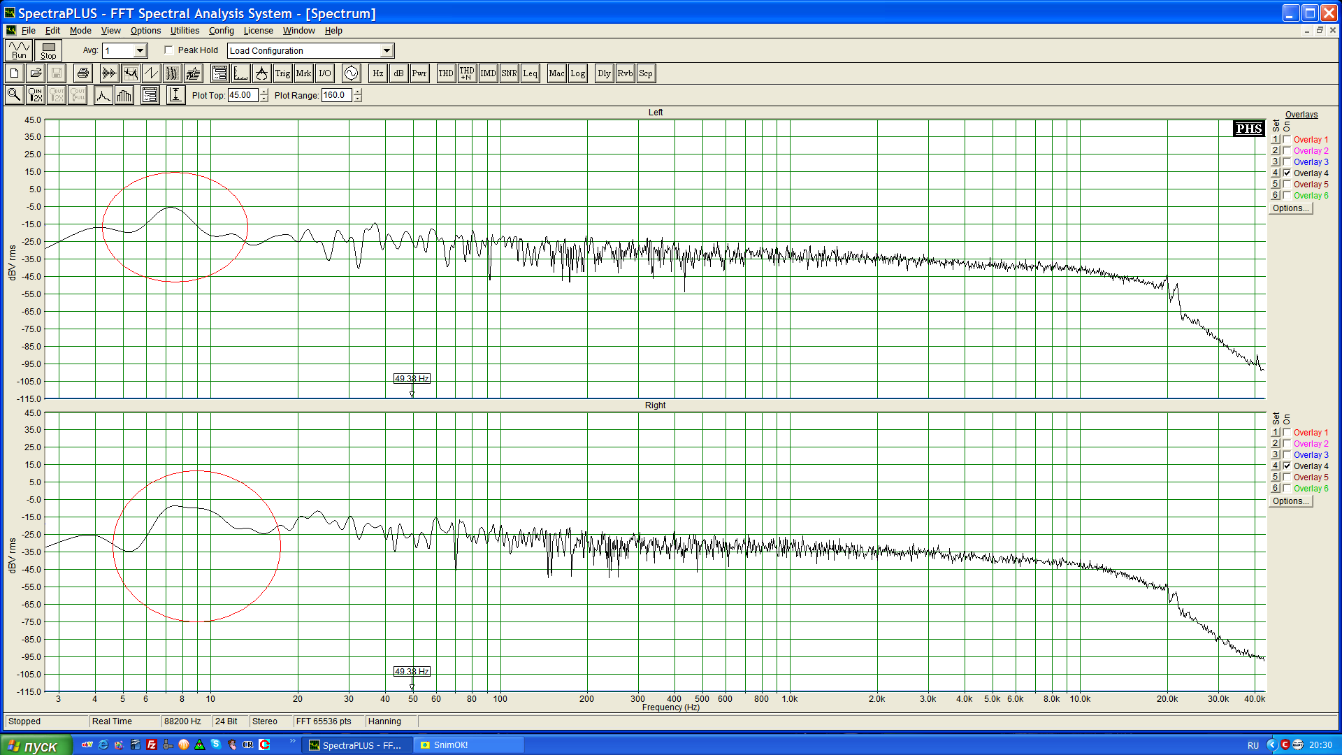

Я тебе сейчас покажу этот самый резонанс с тестового диска. Выделен красным кругом. В районе 8-10 Гц. Это нормальное значение.
QR 2011 Record B Band 7 L+R Wide Rande Distribution.png [ 181.18 КБ | Просмотров: 1390 ]

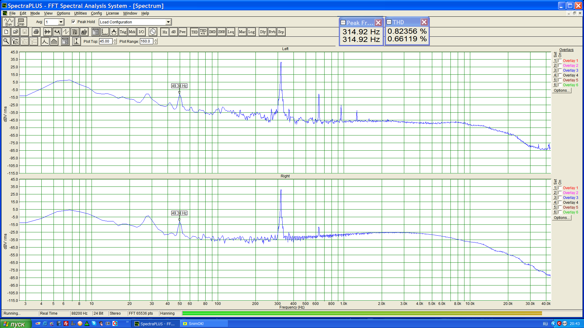

На B&K есть много чего что помогает в настройке вертака.Вот это неправильно настроенный антискейтинг.
QR 2010 Band 11 L+R 315 Hz-11.3 dB.png [ 120.32 КБ | Просмотров: 1390 ]

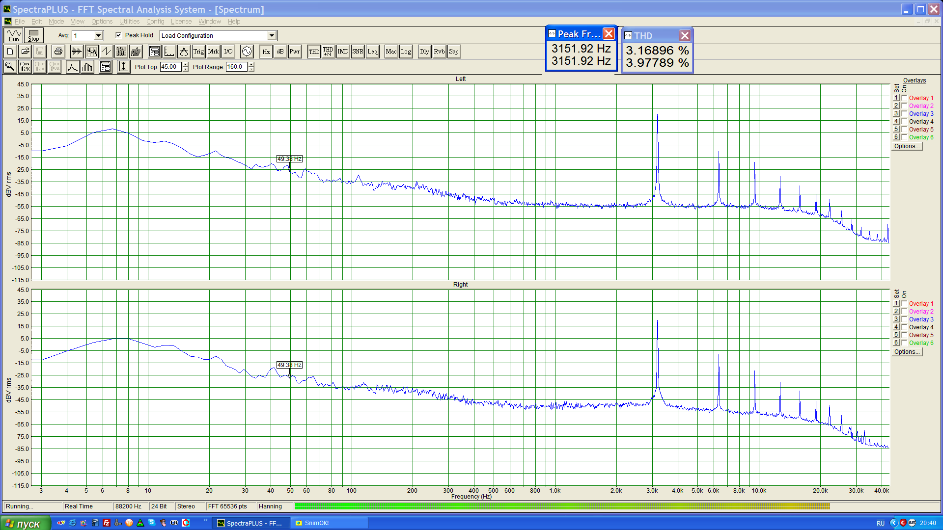

Это правильно настроенный итд..ушам там к сожалению делать не чего. :) Поможет осцилограф двухканальный или звуковуха внешняя с ноутом.
QR 2010 Band 11 L+R 3150 Hz-11.3 dB.png [ 122.87 КБ | Просмотров: 1390 ]
С помощью измерительных пластинок кстати пара нормальных есть у Джека можно прецизионно настроить вертак.
