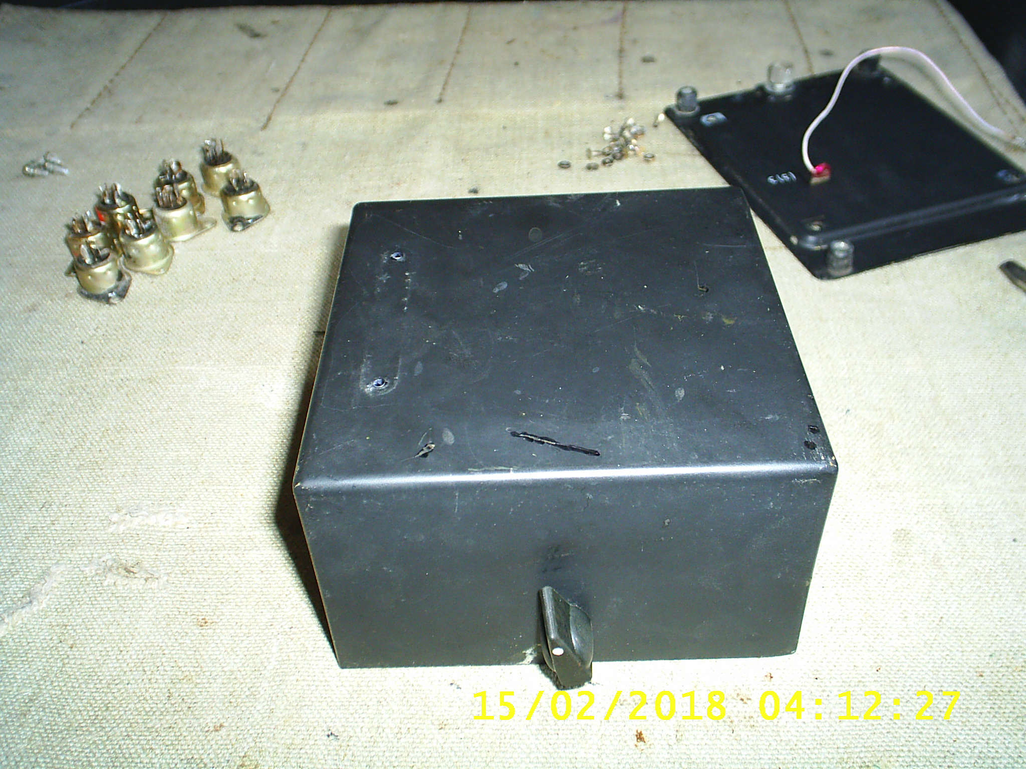

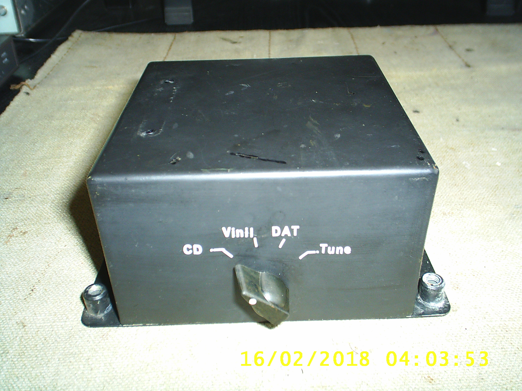

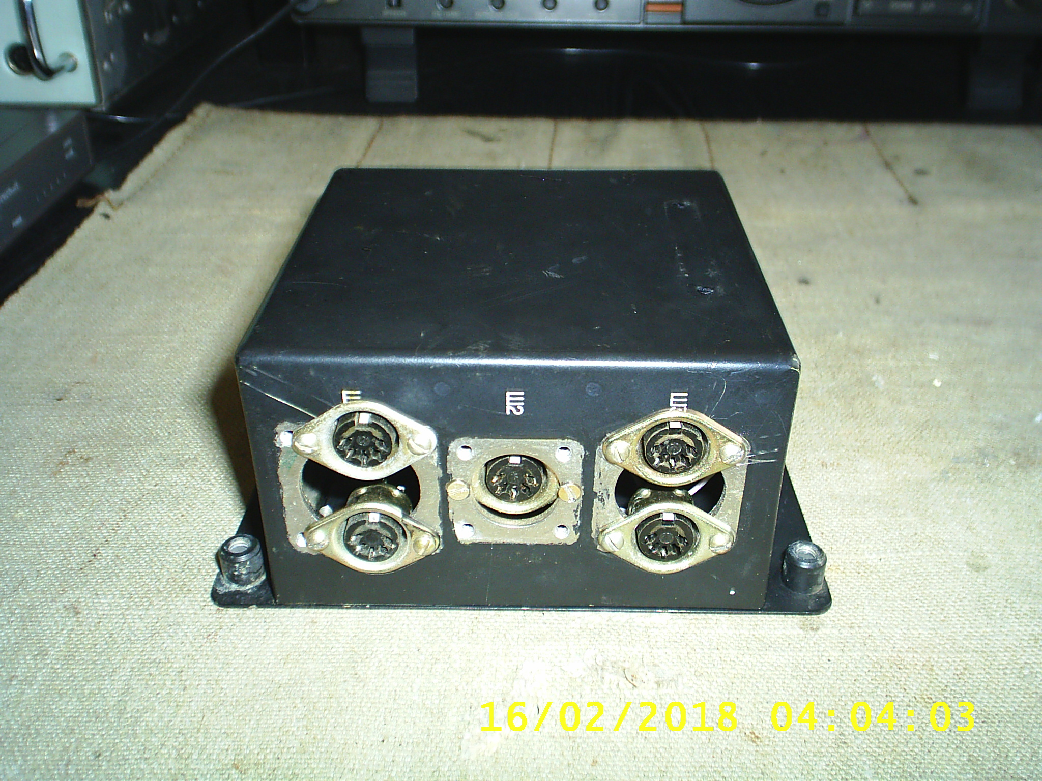

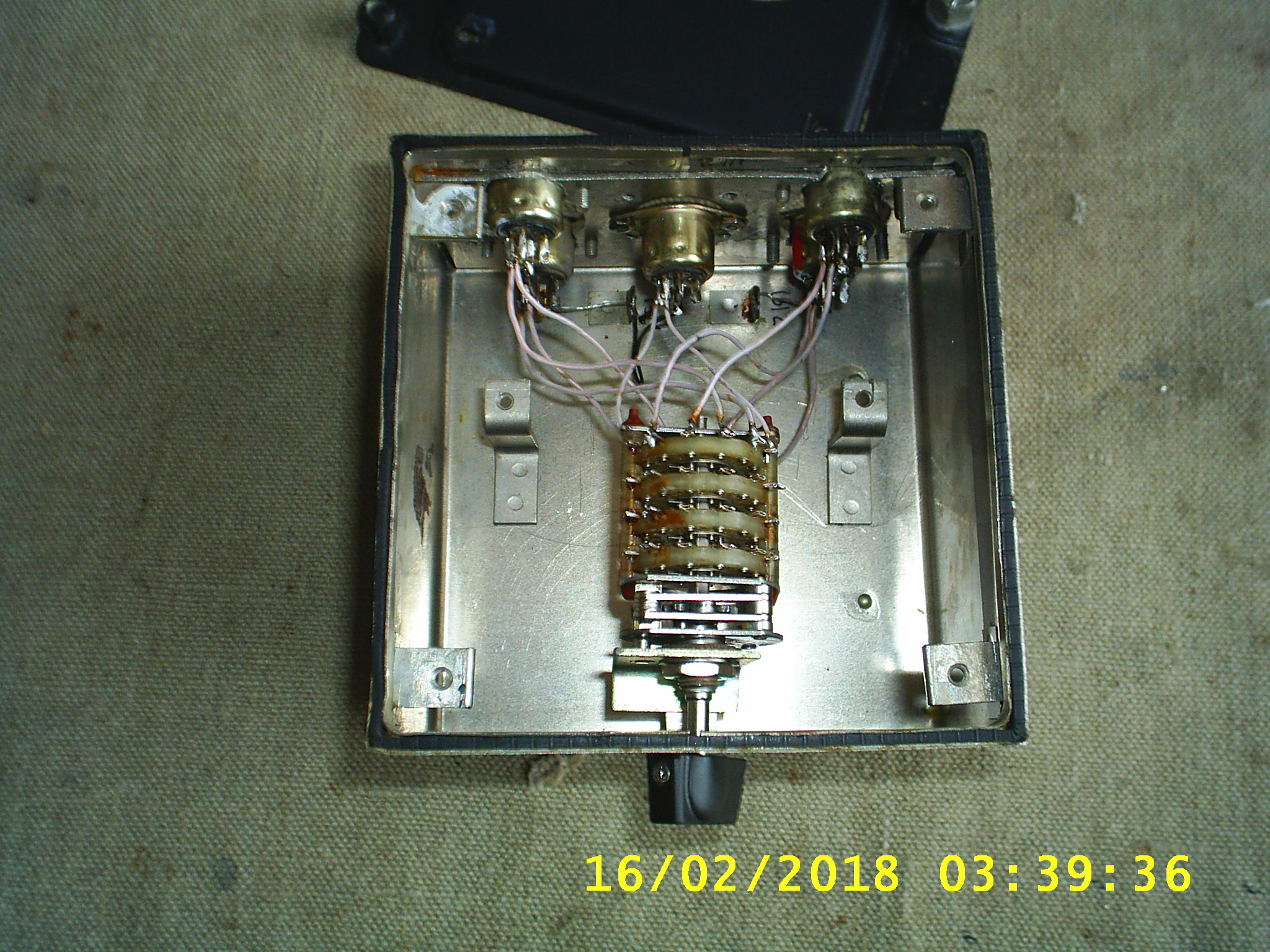

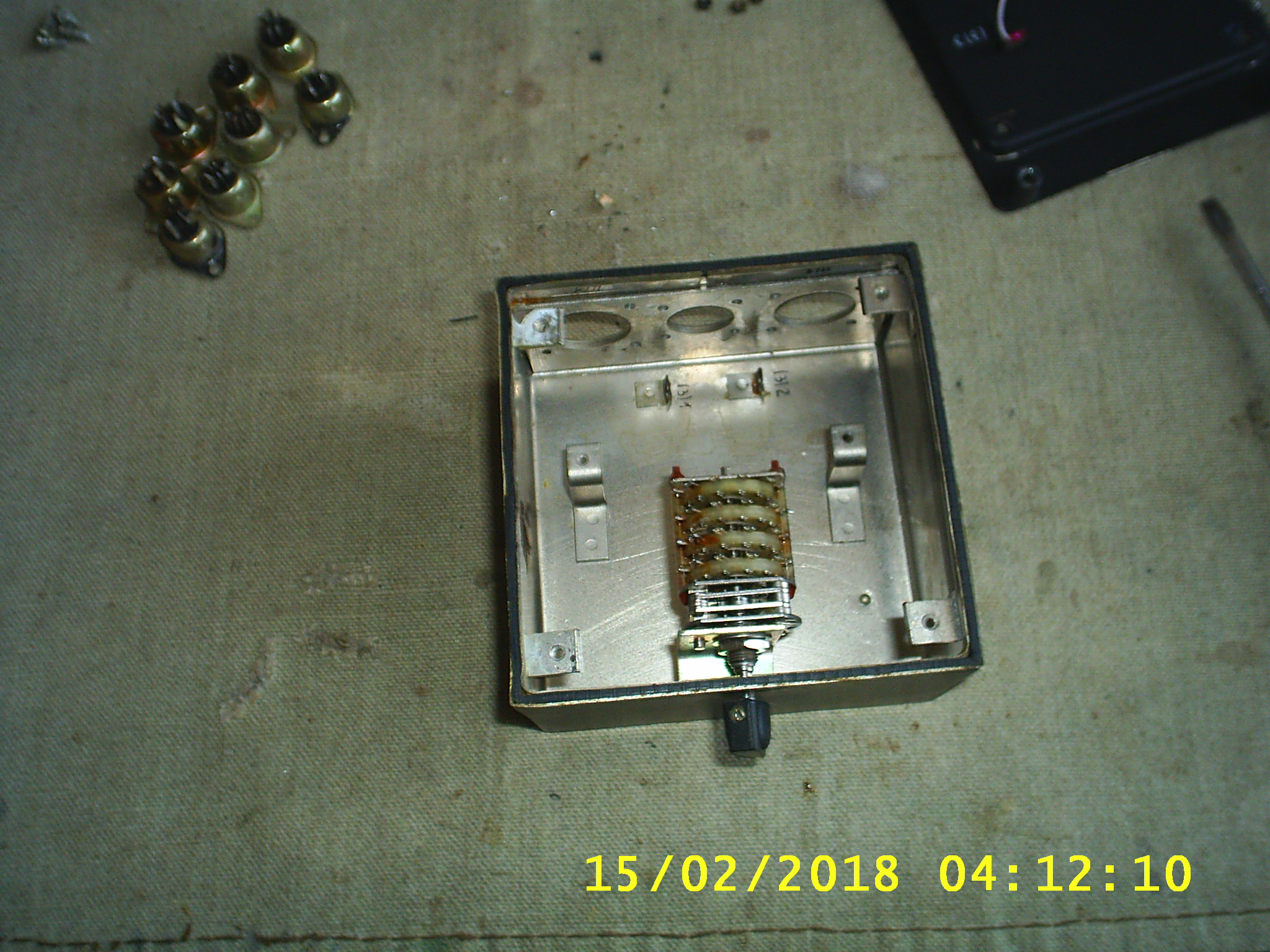

Думаю у каждого форумчанина есть в его "зоопарке" такая полезная штука как коммутатор источников сигнала.У меня эту почётную роль до недавнего времени исполнял старичок "Прибой Э-014".Со временем, он с основной стойки перекочевал за неё и спокойно там жил -поживал.При очередной уборке он попался мне на глаза и я решил избавить его от такого печального прозябания-ПРОДАЛ(нафиг)!
Перетыкивать шнуры -это совсем некомильфо и решено было соорудить функциональный прибор,который помог бы мне по мере своих сил.Из подобранной под ногами подходящей коробушки были извлечены внутренности и вставлены необходимые железочки.Немного проводков для придания конструкции вида правильного "вороньего гнезда" и УРА! Можно :2piv:
Фотки слегка не по порядку, но думаю понятно всё.

Меня вторая надпись смущает
Непрочитанное сообщениеДобавлено: 24 сен 2015, 19:31
Откуда: Воронеж
Сообщений: 984
Его благодарили: 470
187
На переводном шрифте мало букаф осталось,хоть так обозначил :lol:

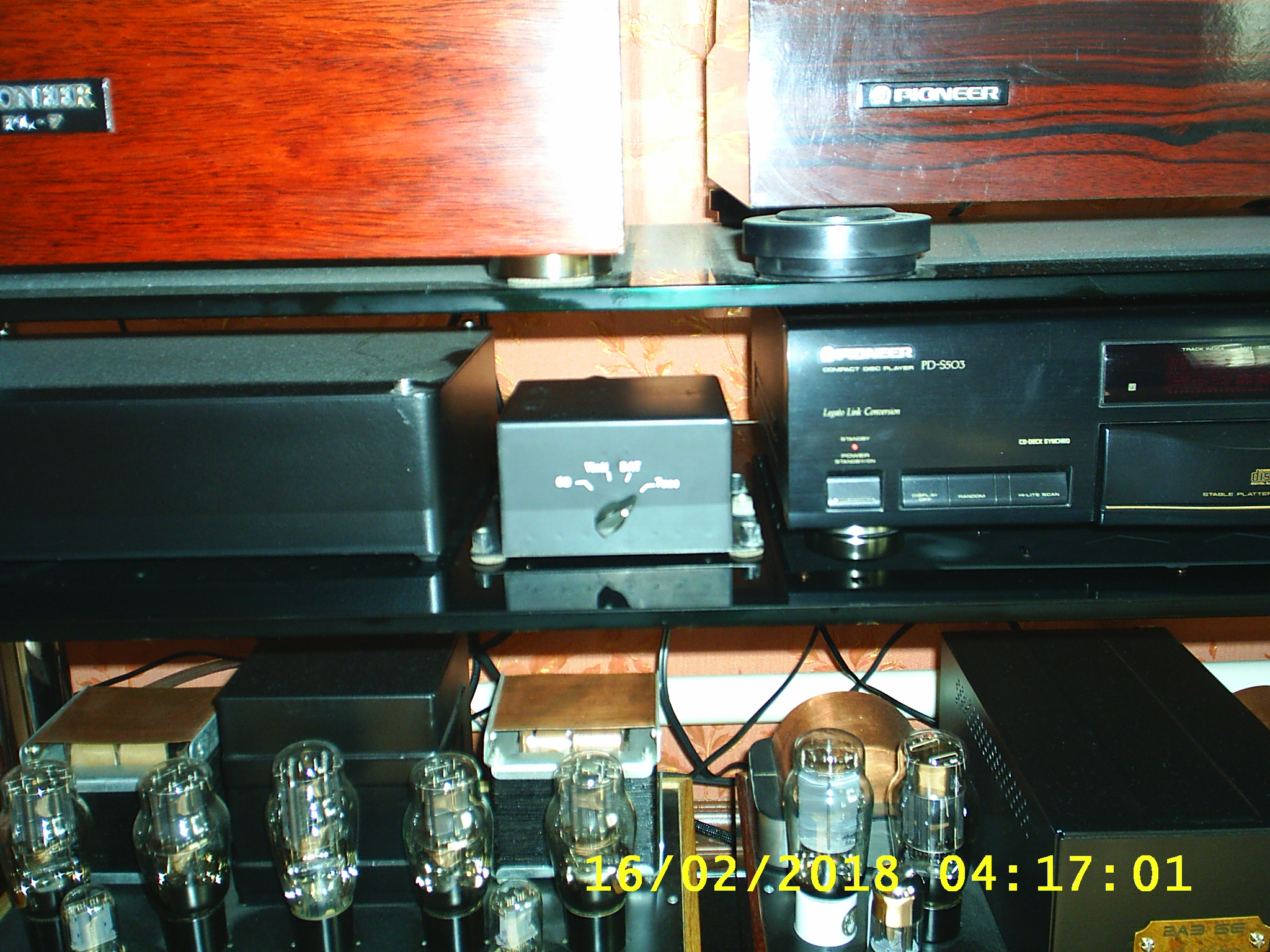

На штатном месте:
S3010068.JPG [ 1.15 МБ | Просмотров: 1317 ]

Классно :cool: фото из будущего . Подскажите точное название переключателя , хочу такую же приблуду изготовить .

почему были применены DIN-разъемs?
Непрочитанное сообщениеДобавлено: 24 сен 2015, 20:07
Откуда: Омская область
Сообщений: 631
Его благодарили: 141
весьма полезная штукенция!!!!
Непрочитанное сообщениеДобавлено: 24 сен 2015, 20:23
Откуда: Воронеж
Сообщений: 984
fogoverfrog
Неохота было шнуры ещё перепаивать, до этого "прибоец "коммутировал.

OlegSergeev
ПГ-3 5П10Н
Непрочитанное сообщениеДобавлено: 26 сен 2015, 09:19
Сообщений: 69
Его благодарили: 56
TOYK писал(а):
OlegSergeev
ПГ-3 5П10Н
Спасибо ! поищу такой .
Непрочитанное сообщениеДобавлено: 26 сен 2015, 09:22
Сообщений: 22050
Его благодарили: 6158
5П10Н - это всего лишь 5 положений, 10 направлений :D
А сама марка - ПГ 3 - переключатель галетный. Положения и направления можно варьировать, исходя из нужд
Непрочитанное сообщениеДобавлено: 26 сен 2015, 10:05
Откуда: Воронеж
Сообщений: 984
operator
Всё что было написано на галетнике :?
А 5 направлений-как раз для моих источников хватило
