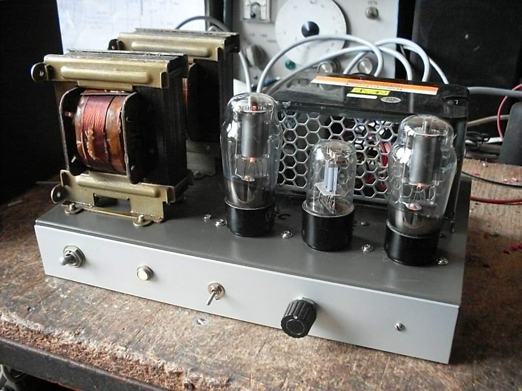

по мотивам вот этого
только без общей ООС. Оставлена одна местная.
Смещение фиксированное (две лишних накальных обмотки очень пригодились). Выхлопа 3 Ватта на канал. Малосигнальная полоса по уровню -3 от 30 до 30 тыщ. SNR совершенно откровенно лучше -70. Чувствительность порядка 0.7 Вольта. Присты, Rocka Rolla - на ура. Причём через кал онки от музы кального центра.
Подвох в том, что оно хоть и имеет пентодный выхлоп, но в силу именно местной ООС вых. сопротивление порядка единиц Ом и вполне себе триодный спектр гармоник.
Это 6Ф6С и 6Н9С.
se6F6C.jpg [ 94.24 КБ | Просмотров: 1323 ]

Дмитрий, дизигн осваиваете? Всё краше и краше становятся изделия! :pzdr1:

Уже до фальш-панелей докатился :D

Phlanger
А скажи пожалуйста в коей веки все прописные схемы из учебников стали называться по другому ? Вот например SE усилитель Манакова , б...ть Петрова и Сидорова.. 8-)

Собирал данный усил. Впечатления положительные

неее... все отлично на панели полная асимметрия разные выключатели, один винт, ручка volume радует глаз... :cool:

Это не фальшпанель. Это дырки прикрыть.

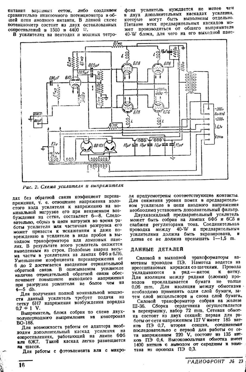

...Цикина - читал, Войшвиллу - читал, да я вообще всех великих палковводцев знаю . Но вот на подобную схему натыкался в лучшем случае в Wireless World годика эдак 1946-го. И то случайно. В усилителе от АКМ-1 сделано нескоко не так.
...вспомнил! Вот оно
40w-1940-2.jpg [ 267.81 КБ | Просмотров: 1187 ]
это, соотв., 23-й нумер Радиофронта.
А теперь продолжение. Про него же. Вот тут
http://p-h-langer.livejournal.com/255742.html
