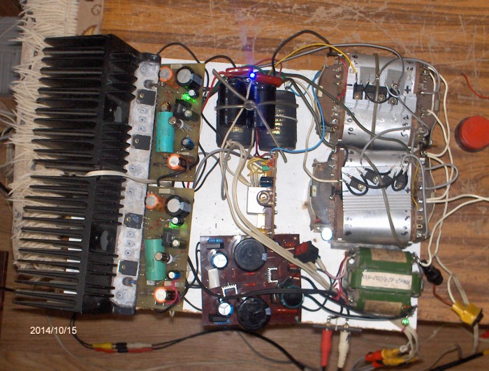

Соорудил почти окончательный вариант на макете. Учел все рекомендации:
1. Стабилизир питание драйвера
2. Проходные емкости увеличены
3. Питание накала постоянным током.
4. Начальное смещение ( ток покоя) для 1038 и 162 полевиков запитано от стабилизирован источника.
5. Раздельные трансы и выпрямители на диодах Шотки для выходных каскадов.
Может, кто еще знает какие-либо коррективы для улучшения звучания?
Фото прилагаю

А послушал хоть? Надо обязательно слушать, после очередного "внедрения". Я думаю, уже быть петь супер. Остальные усовершенствования, уже не будут так заметны. :cool:
Еще осталось полностью разделить питание каналов драйверов и искать новую схематехнику, кто знает, что сейчас модно?

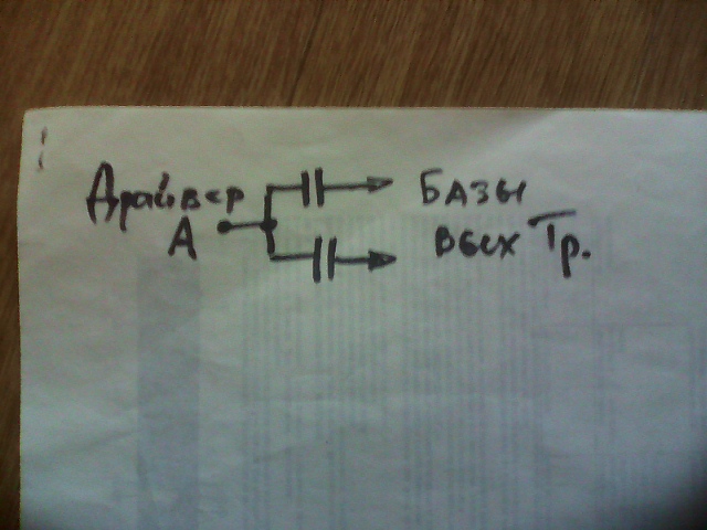

Pracktic писал(а):
Увеличение проходных емкостей не улучшает звучание, пробовал от 2,2 до 8,2 мкф,
В качестве подсказки можно привести формулу для вычисления суммарной ёмкости ( С ) двух последовательно соединённых конденсаторов : C = (С1 * С2) / ( С1 + С2 ) , где С1 и С2 – конденсаторы, соединённые последовательно . Отсюда следует, что С меньше наимЕньшей из С1 и С2 .
 Заголовок сообщения: Хочу собрать усилитель мощности
Непрочитанное сообщениеДобавлено: 02 май 2015, 14:29
Имя: ПАВЕЛ
Откуда: г. Самара
Сообщений: 135
Его благодарили: 18
У меня разделительные конденсаторы подключены не так, как в схеме , указанной выше, вместо трех емкостей использовал две ( см вложение) , их емкостью и экспериментировал, при увеличении сильно гуляет ток покоя.

"Базы" да, у этих транзисторов . :cry:
И с чего бы конденсаторам межкаскадным на ток покоя влиять . :D
Вы , Pracktic, за дельными советами обращайтесь к Олегу Н . :2piv:
Базы-затворы. (Описка)
А гуляет не ток покоя , а ноль на выходе(допущена оговорка) и чем больше емкость , тем сильнее.
Этот факт наблюдается во многих усилах без оос , на многих форумах обсуждался.
А за советом я обращаюсь ко всем, кто может его (дружеский совет) культурно предложить.
Тоже мне, бином Ньютона! ;)
Интегратор . И посчитать время интегрирования от нижней желаемой частоты . Делов то. 8-) 8-) 8-)
И нефиг слушать деятелей от аудио, что это "звук попортит" . :2piv:

RedWal82
То что неправильно прикрученный и рассчитанный интегратор портит звук правда.:2piv:
