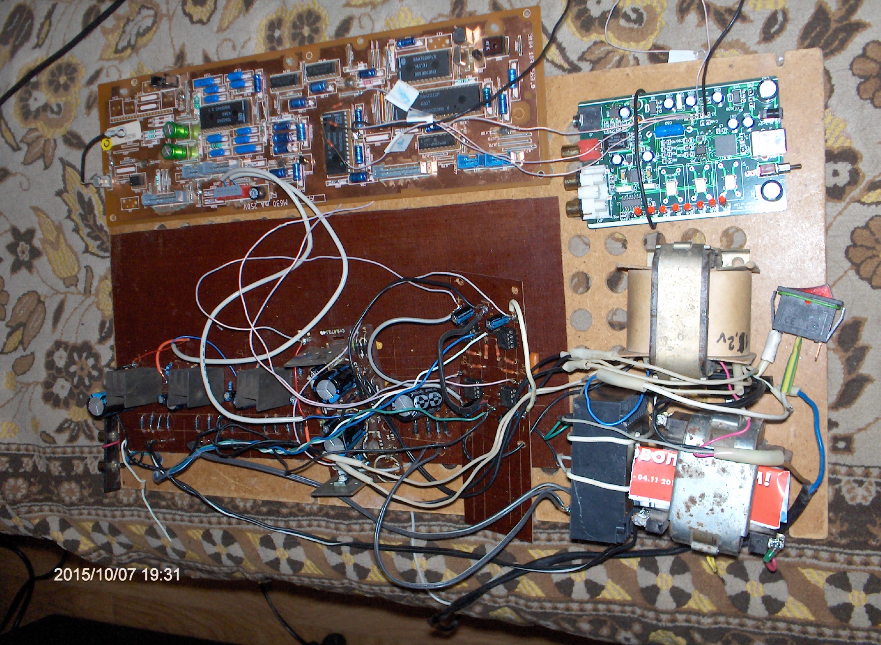

Прислали на днях две платы от неисправных сд-проигрывателей ( сел лазер ) от Филипсов 496-ых.
Платы рабочие, собраны на TDA1541A< SAA7220< TDA1542.Рещил подключить их в режиме ЦАПа.
Схема подключения такая : PC-XMOS-I2S-SAA7220-TDA1541A-TDA1542.
Собрал блок питания на : +5, -5, +12,-12,-15В, подключил в разъем платы - на выходе тишина.
Исключил из схемы ЦФ SAA7220, сразу без проблем заработало, звучит, как и должна играть 1541 вполне прилично. С ЦФ не работает , видимо, потому, что ЦФ 7220 принимает клок 11МГц, а с XMOS идет минимум 22МГц. Хочется подключить в классическом варианте с ЦФ, может, кто подскажет оптимальный вариант., не трогая плату XMOS.

Послушал некоторое время и решил заменить выхлоп (TDA1542). Собрал проверенный ранее выхлоп от Назара, подключил - другое дело, звук стал детальный, драйвовый . И все же хочется попробовать с ЦФ.
