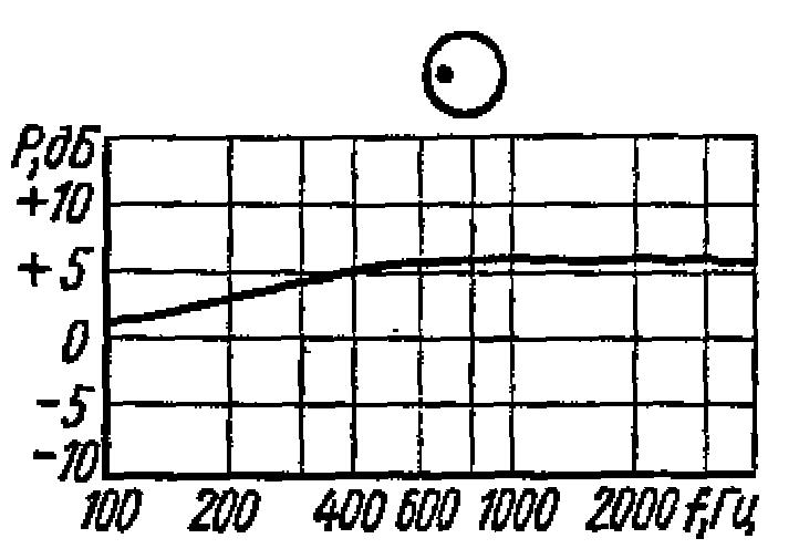

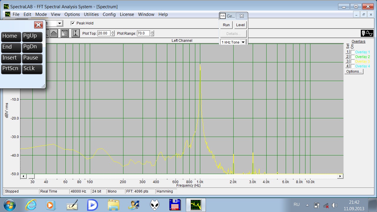

Есть смысл в таких замерах микрофоном непосредственно с акустики ?
1 кГц уровень получился +10 дб ресивер Ямаха.
То что ниже 200 гц похоже микрофон наловил мимо проезжающие машины и прочее.
1 кгц ямаха.jpg [ 225.68 КБ | Просмотров: 1277 ]

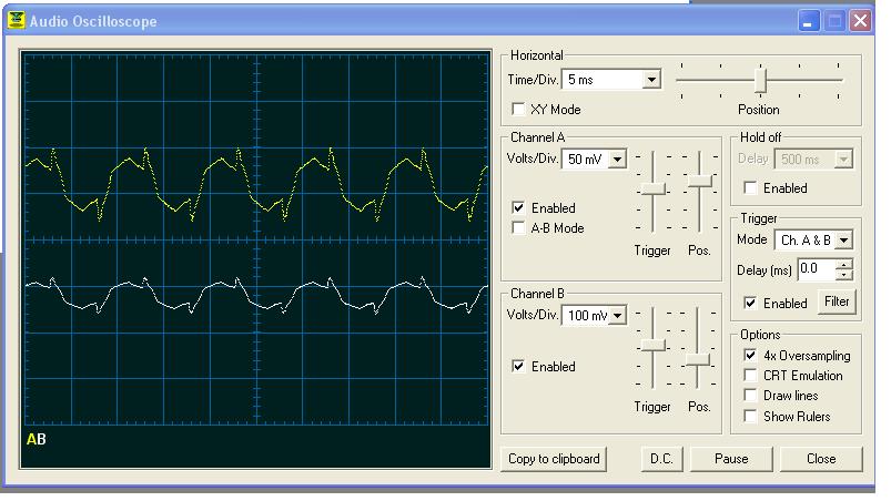

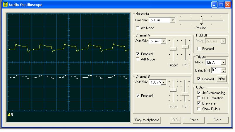

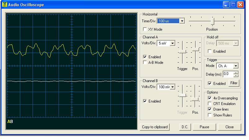

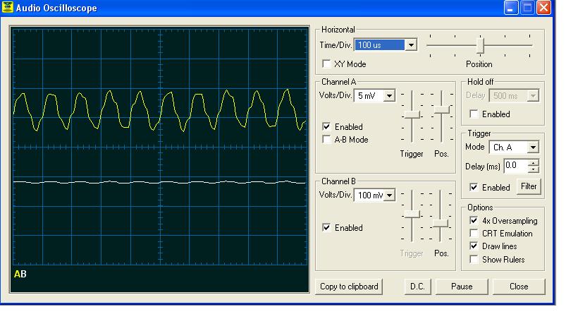

Ну и раз всем нравятся меандры.20 см от ас :D
:2piv:
Комментарий к файлу: 10000 Гц
меандр 10000гц.JPG [ 65.64 КБ | Просмотров: 1250 ]
Комментарий к файлу: 5000 Гц
меандр 5000гц.JPG [ 64.06 КБ | Просмотров: 1250 ]
Комментарий к файлу: 1000 Гц
меандр 1000гц.JPG [ 64.74 КБ | Просмотров: 1250 ]
Комментарий к файлу: 100 Гц
меандр 100гц.JPG [ 65.05 КБ | Просмотров: 1250 ]

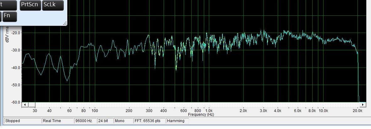

По моему не плохо. Жаль провальчик присутствует от 100 до 400. :oops:
Комментарий к файлу: Скользящий синус 1м
спектра синус 1м.jpg [ 72.86 КБ | Просмотров: 1214 ]
Комментарий к файлу: Скользящий синус в месте прослушивания.
спектра синус место прослушки.jpg [ 96.34 КБ | Просмотров: 1214 ]

 Заголовок сообщения: Моя первая АС
Непрочитанное сообщениеДобавлено: 12 дек 2013, 19:06
Сообщений: 3709
С провальчиком разобрался.. :D
Все это пагубное влияние мимо проходящих машин. :shock:
Ушами еле слышно, а микрофон ловит мама не горюй. Пришлось добавить громкости...и получается примерно так.
шар.JPG [ 56.51 КБ | Просмотров: 1196 ]

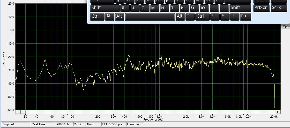

По случаю сделал замер USB микрофоном с калибровочным файлам.
Один график (с задранным низом) ближнее поле синус.
Второй с метра белым шумом.
Марку и модель микрофона не знаю..от куда то, если не ошибусь с Ростова.
Торгуют ими на АудиоПортале или Веге..... :? :D
Может хозяин поправит. ;)
чужой микрофон.jpg [ 260.77 КБ | Просмотров: 1104 ]

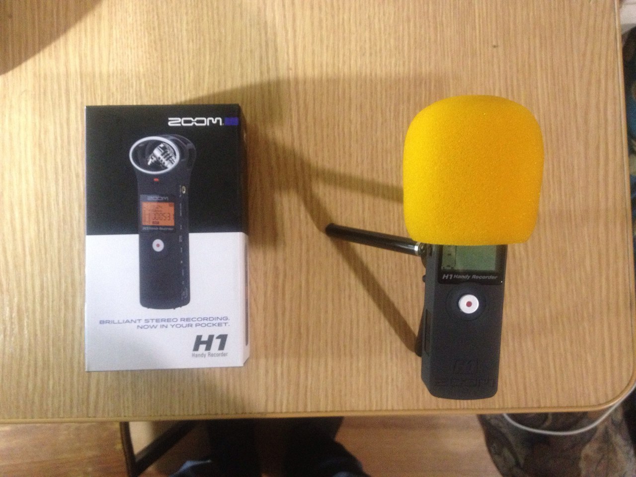

Немного поработав старший купил вот такую штуку ZOOM H1
https://market.yandex.ru/product/733123 ... track=char
Он же рекордер, он же работает, как USB микрофон.
Купил записывать гитару акустическую и вокал. Как записывает нам понравилось.
Подключали так же как USB-микрофон со спектралабом.
Чуйка просто зверская. По сравнению с капсулем WM-61 нч задрана, но не знаю почему.
То ли WM-61 валит низы, то ли ХЗ.
Ни кто такую штуку не пользовал, на сколько они прямые(кривые) в плане АЧХ.

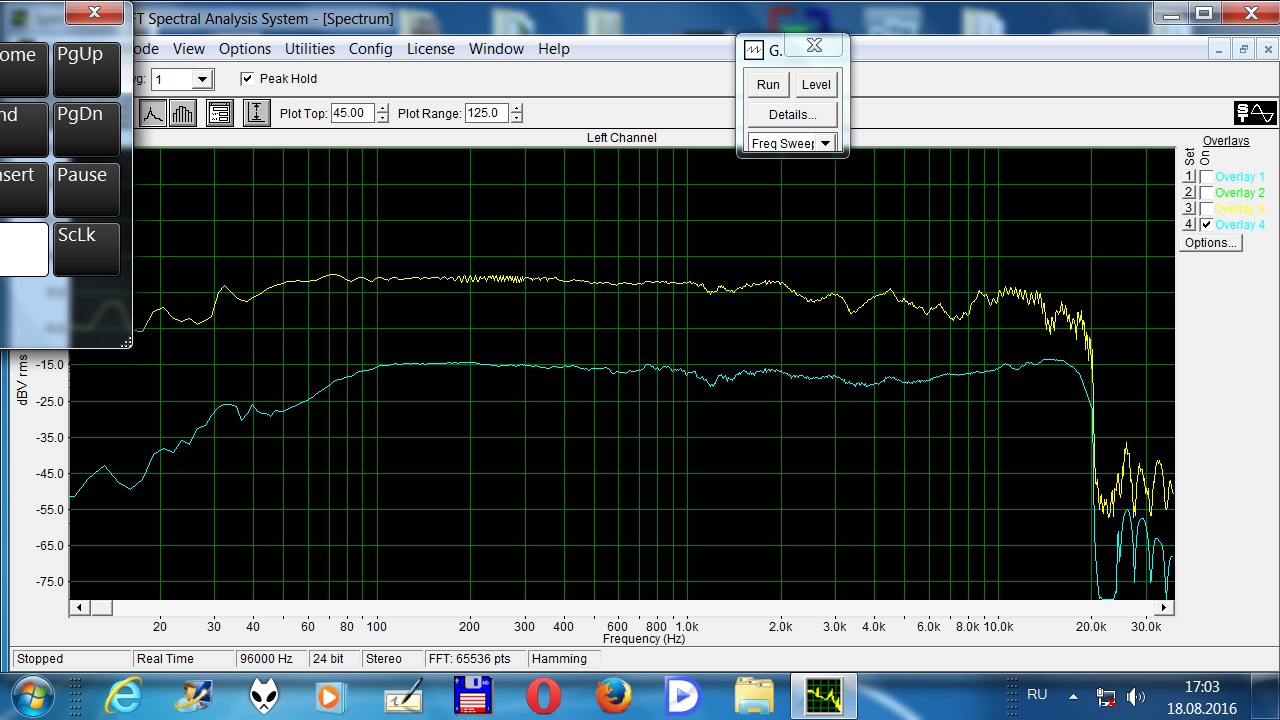

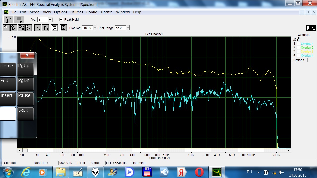

Еще раз померил свои АС для сравнения. :lol:
Верхний график ZOOMH1 нижний график WM61.
Tca-uJlobm8.jpg [ 203.95 КБ | Просмотров: 916 ]
сравнительная ачх zoon h1 wm61.jpg [ 267.16 КБ | Просмотров: 916 ]
