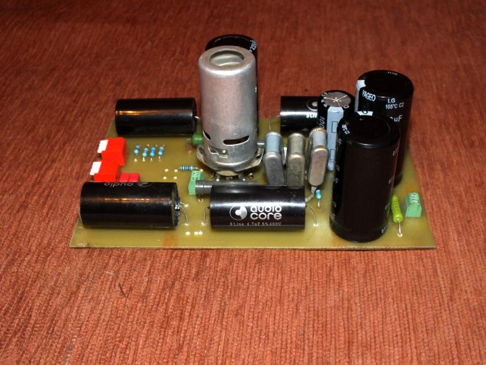

Решил по просьбе друга сделать еще один клон своего корректора на ECF82 й , того самого что ходил некоторое время по рукам в славном городе Москве у друзей.
Судя по отзывам корректор им понравился.
Долгое время я им не пользовался но как то по просьбе друга отдал ему на прослушку и услышал от него совершенно настойчивые просьбы собрать такой же клон настолько он ему понравился.
Заказали аудифильские конденсаторы в питание и на выход остальное как всегда использовал очень древнее но с хранения , это наши не побоюсь эпитета превосходные резисторы ВС ,БЛП , ПТМН и в коррекцию конденсаторы СГМ .
Результат вышел вот таким.
DSCF3447.JPG [ 335.07 КБ | Просмотров: 1705 ]

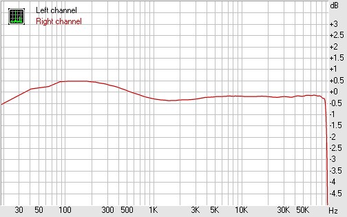

АЧХ вывел для ламповой конструкции довольно неплохо.
Spectrum т.png [ 2.86 КБ | Просмотров: 1705 ]

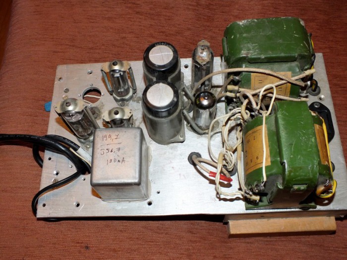

Питание анод скорее всего стаб на 320-350В , накал переменка с подтянутым плюсом а пока откопал очень древний ламповый стаб :D который делал лет двадцать назад наверное. Вот с ним отлаживал конструкцию.
DSCF3457.JPG [ 214.32 КБ | Просмотров: 1705 ]

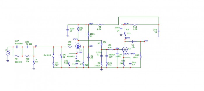

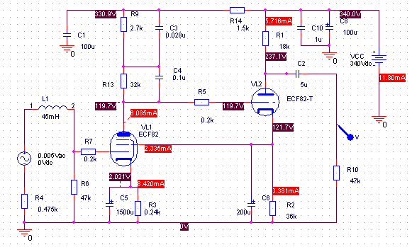

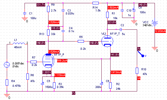

Я выкладывал эту схему и на Аудиопортале и на Веге . Схема родилась как альтернативный вариант на лампе 6Ф12П . Лампа эта капризная , требует отбора , при неумелом монтаже будет будится и откровенно "кривая" , вообще все такие лампы с экстремальными параметрами вызывает у меня скептис.
Схема же на ECF очень простая , не без недостатков конечно но то что хорошо звучит при должной реализации это факт. Не будится кстати , хотя антизвонные цепочки в сетках нужны.
Классика жанра , пентод на входе без всякого миллера свойственного триодам и триод на выходе с анодной нагрузкой.
Мой корректор.jpg [ 262.97 КБ | Просмотров: 1597 ]
Приблизительная схема. Элементы RIAA цепочки могу уточнить.
Можно сделать с нагрузкой в аноде
ECF82RIAA.GIF [ 33.96 КБ | Просмотров: 1597 ]
Это кому как угодно.
Достоинство простота схемы , и даже возможно использование ширпотреба типа 6Ф1П :) проверено играет и КУ хватает с лихвой под ММ катридж.
Недостаток непосредственная связь по ПТ пентод- триод что в общем то налагает определенные требования к настройке ибо все на все влияет.
Высокое выходное сопротивление под 3-4 кОм что не очень хорошо для согласования со многими УНЧ имеющими низкоомный регулятор громкости порядка 10 кОм например.
6F1PRIAA.GIF [ 34.54 КБ | Просмотров: 1597 ]

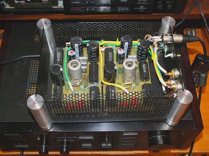

Рябков Александр, Вы это к чему ? Речь в моем посте не идет о нашей "кривой" 6Ф12П требующей мега отбора пары из пары другой ведер а о хорошим импорте , ECF82 разных производителей относительно недорогие и дающие стабильное высокое качество звука без махания бубном как при использовании 6Ф12П порой.
Я не против использования последней но вот ип.. ся с ее подбором и принимать антизвонные меры итд не каждый новичек сможет поэтому оставим ее применение любителям и опытным юзварям.

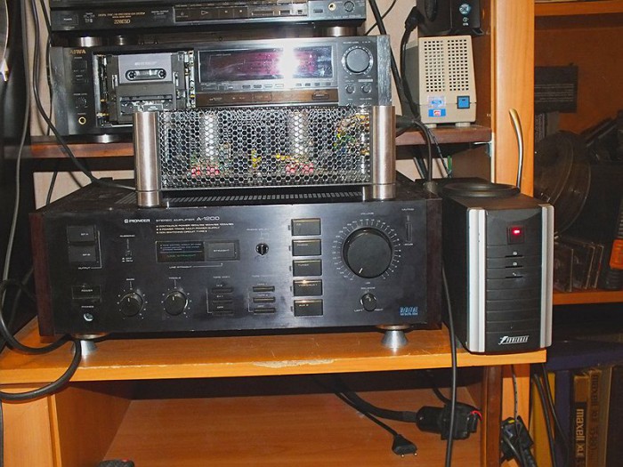

Вот такой вот он "Чемберлен" вышел с БП выносным.
DSCF6851.JPG [ 153.46 КБ | Просмотров: 1144 ]
DSCF6855.JPG [ 137.43 КБ | Просмотров: 1144 ]
