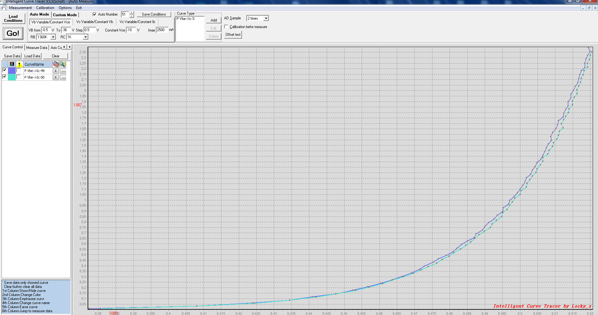

алек-сей, А что как измерялось Нэ 21?
Это все хня . Вот это подбор с разным током а у вас батенька ? Подобраны в одной точке и не понятно при каком токе ? :)
Про то как снизиь искажения ii рода я уже написал. Но у вас замкнутый круг выходит. Голову вытащите так хвост вязнет.

ну такого прибора у меня нет.
я выставлял одинаковый ток базы(на приборчике по ранее выложенной схеме) и смотрел ток на коллекторе. Использовал 2 подключенных мультиметра.

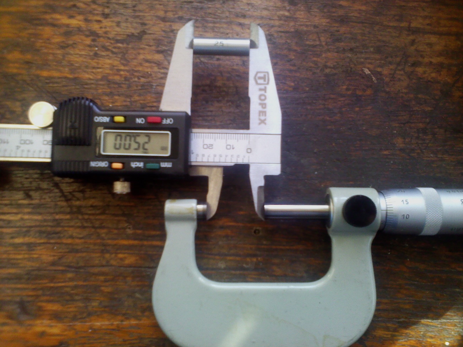

не покупайте Чип и Дипе!!!!
А покупая штангель, берите с собой микрометр. :D
Извиняюсь за Офф. :oops:

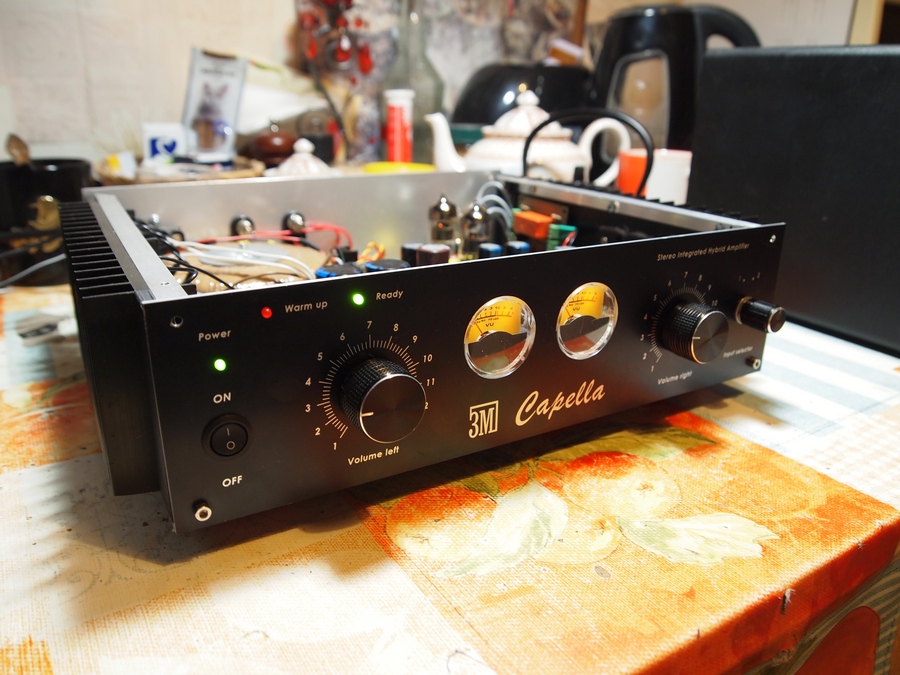

А это мой вариант параллельника на транзисторах 2SC5200+2SA1943. Ламповый предусилитель сделан по схеме SRPP на лампах 6Н3П. Мощность 30Вт на канал.

Красиво! А как звучит ?

Как то не аудиофильно. Не любят эту лампу продвинутые . Не заменить её перетыком ни на что............ ;)

А ток покоя какой у транзисторов ?

Поддержу :cool: . Но только что разглядел две ручки громкости... Удобно? :)

Я делал пред с оконечником полностью раздельные, вплоть до регулировок тембра и громкости, один раз отрегулировал и все. Зато не нужен баланс :D , тогда это было актуально.И нет необходимости выбирать переменники, даже у бюджетных ALPS расхождение было до 30%.

Ток покоя по 300 мА по каждому плечу, питание оконечного каскада +/-20В.
Звучит замечательно, басы обширные, глубокие, оч хорошая детализация на средних. На сей момент лучше этого гибридника у меня звучит только JLH по классической схеме 1969 года.

Вот уж не думал, что признак аудиофилии - это когда можно менять лампы "перетыком".:) А если серьезно, то 6Н3П применена умышленно, поскольку она малошумящая, отлично подходит для первых каскадов. Кстати, третий экземпляр "Капеллы" был сделан на 6Н24П, тоже по схеме SRPP. Особой разницы в звуке не заметил..

У меня сгорели при меньшем токе, порядка 200мА. Правда питание было +/-41 вольт. Видимо по этому.
При 150мА и 33 вольта работало, но звук особо не радовал. А потом ток поднял, напряжение увеличил(поставил мощный тор) и....бабах. :bah:

у меня приличный бас получалось получить при питании УТ +/-42...50 В, а УН и того выше, разумеется при значительно более низком ТП, который в общем-то к басу отношения и не имеет
