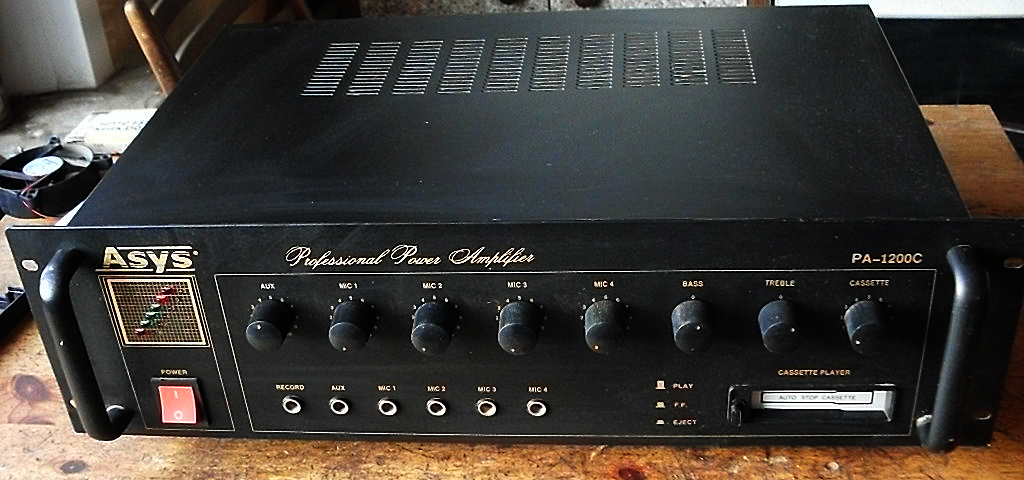

Проблема нечастая. Но задача интересная.
Начиная с американских Тандбергов
, кончая всякими рекокутами с Чюдатворныме Чюрьвякаме и прочими перпетуум, извините за прямоту, ёбнерами.
Таки поцыэнты хочут 120 Вольт 60 Герц. И я даду им 60 Герц. Стабилизированных кварцем.
...обращайтесь, если што. Это - уже уехало к заказчегу, но у меня, если надо, ещё есть.
...и да, на выходе естессно синус. А не как всегда.
Непрочитанное сообщениеДобавлено: 24 окт 2017, 15:56
Общий вид чудотворной железяки можно?

можешь сам прикинуть: любой говноусилок(можно китовую плату с али, для лучшего кпд - D-класс, хотя на фотке - классика) нагружен на вых.транс, + платка генератора 60Гц(копейки) + силовой транс, + корпус, ну и самое дорогое - труд, придать этому барахлу вид законченного изделия

Так что $150. Обращщайтесь...
Общий вид
С ушами и девятнадцать инчей, да. Ну я своих склонностей-то не скрывал...
SDC14363.JPG [ 241.89 КБ | Просмотров: 802 ]
