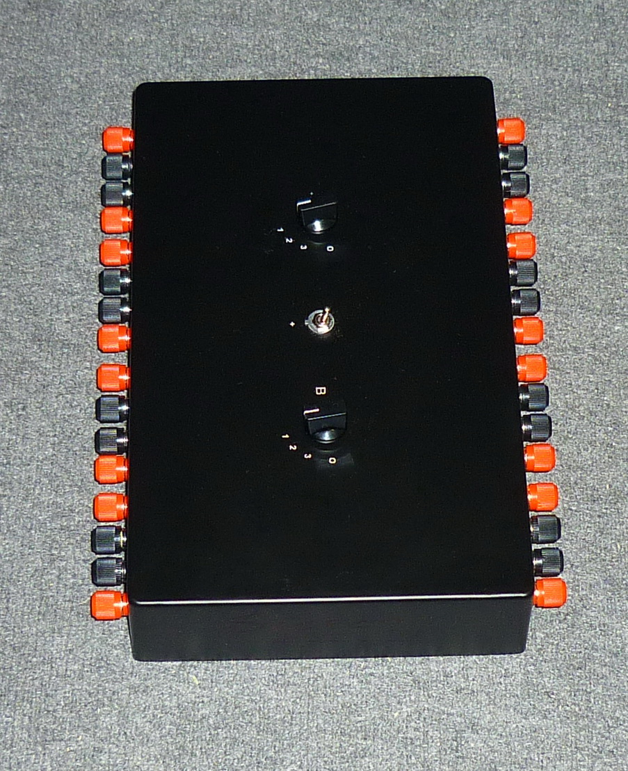

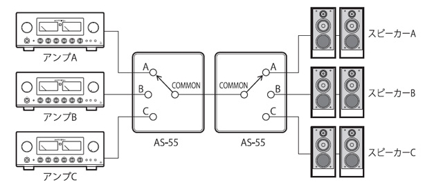

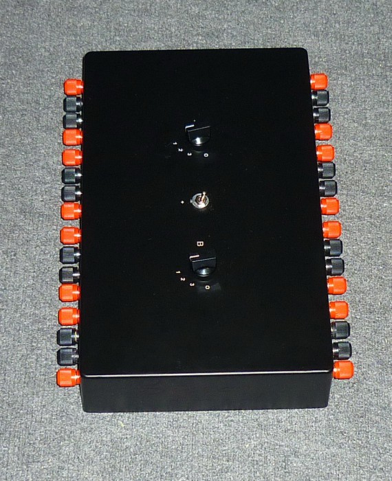

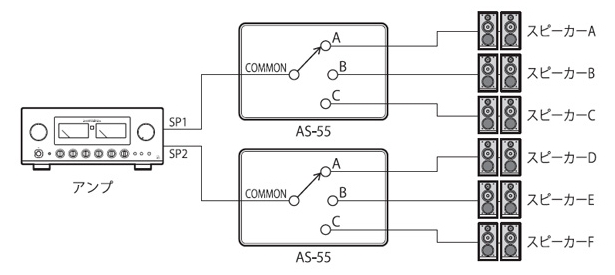

Пассивный аудио селектор, прототипом которого послужил Luxman as - 55, имеет возможность быстро соединять один из трёх усилителей, с одной из трёх АС. Вещь несомненно полезная, и позволит оценить качество тестируемого усилителя, или тестируемой АС. В отличии от исходника, я сделал два селектора в одном корпусе, что естественно удобней в пользовании.
P1070482.JPG [ 424.55 КБ | Просмотров: 2033 ]
1fe91a108777fa3b9284d3a1b8dba8e5.jpg [ 62.21 КБ | Просмотров: 2033 ]
e67b248e86f32a54abd2b75884d298c8.jpg [ 71.77 КБ | Просмотров: 2033 ]

Зашибись!
А четвертая пара это чтоб галетник по полной задействовать или что-то еще?
Ну и сам галетник интересен, я бы то-же запилил...
Положение 0 просто обрывает сигнал. Я посчитал, что эта функция будет не лишняя. Ну мала ли что.
Нужен хорошего качества.

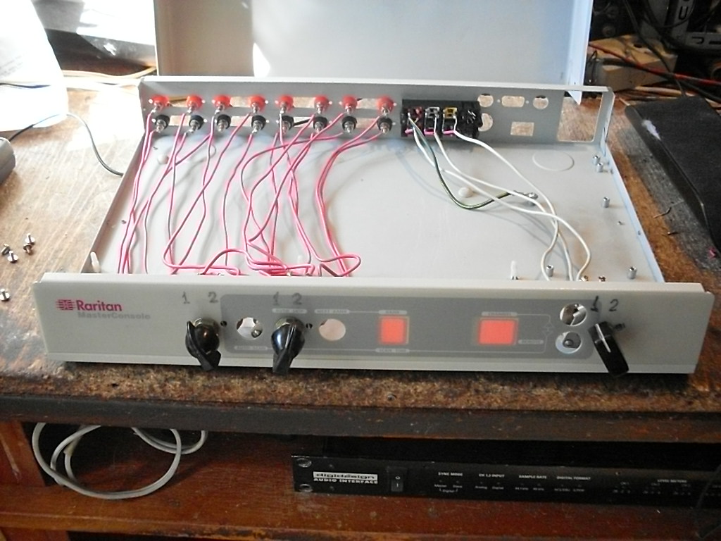

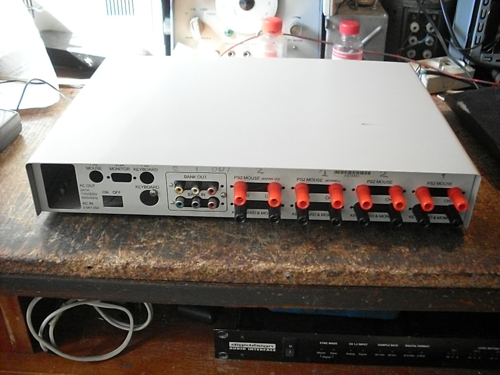

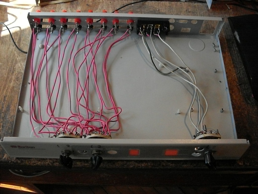

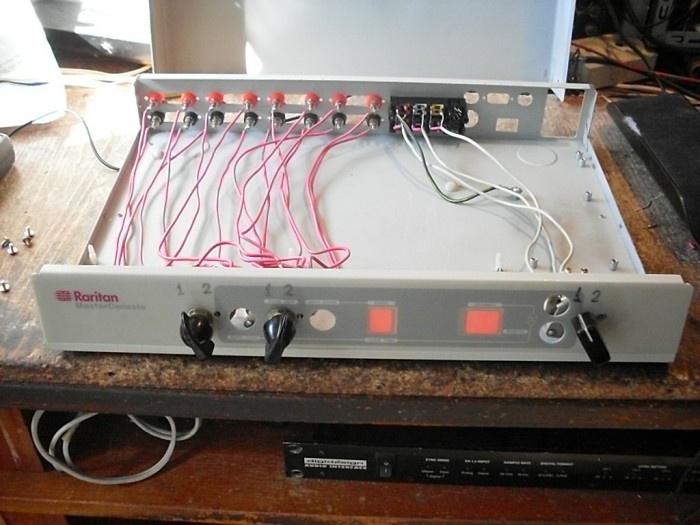

...Жъ сто раз уже вроде показывал.
Но там ещё переключатель вдохов...
SDC14706.JPG [ 238.66 КБ | Просмотров: 1964 ]
SDC14705.JPG [ 245.49 КБ | Просмотров: 1964 ]
SDC14704.JPG [ 239.08 КБ | Просмотров: 1964 ]

Что то макарошки тощие... :?
 Заголовок сообщения: Пассивный аудио селектор
Непрочитанное сообщениеДобавлено: 15 дек 2018, 09:34
Его благодарили: 1074
По желанию клиента могут и двойную норму засыпать.
Такими проводами он обычно в усилителях разводку делает. Моножила советская. У меня тоже такая есть.

Надо жёсткие шины... :D
