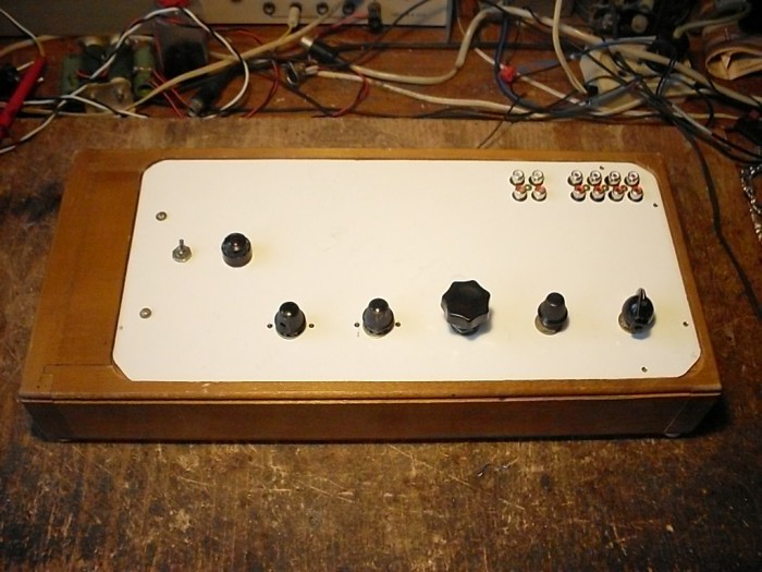

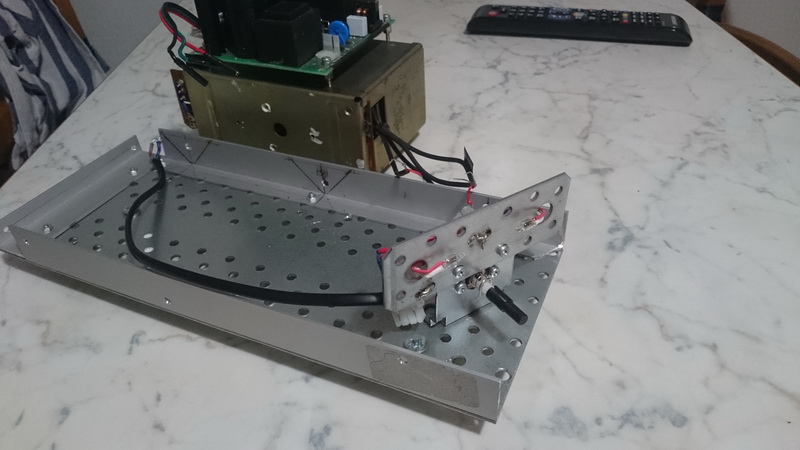

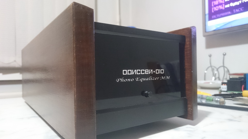

В общем увидал я в теме у дяди Димы хлебный коробас....
IMG_20181226_100319.jpg [ 92.79 КБ | Просмотров: 2036 ]
Потом этот Зингер.., в смысле Славич (помню теща меня забодала шоб я корпус этой машинке причесал)
SDC15222.JPG [ 86.18 КБ | Просмотров: 2036 ]
Я стойко держался, смарел на хэвиметаллический вид своего Одиссея и гнал дурные мысли из башки.
Но вот после этого коментария...
figma писал(а):
Любителям покрутить.
Хммм... стильная компоновочка, а-ля Гаррард !
Попалась бы мне в руки - я бы у панели углы всё-таки скруглил... тем более в деревяхе паз уже круглый.
И дрова зашкурить и в масло - была бы бомба.
Панель покрасить эмалью "топлёное молоко" , или "слоновой костью".
RCAшки классно смотрятся...растём !
ПС - в жизни не подумать, что это швейная машинка :cool:
Кстати Александру спасибо за консультацию по работе с древом, а то был момент я сильно затосковал, он меня выручил

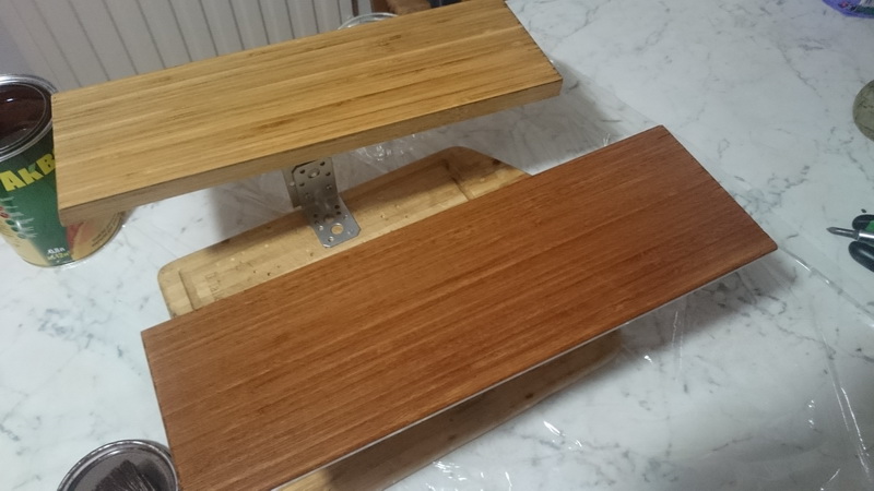

В общем по хате и даче были пособраны всякие обрезки, обпилки, была снесена кухонная доска (бестолковая вещь, тем более их две, ставишь падает, а подвесить вылета роллинга не хватает, а сверлить и кулибничать в этом направлении мне лень), нашлось полшкафа всяких грунтовок, эмалей для каких-то бамперов, даже уже запрещенный ацетон и много прочей всякой хрени. Плюсом купил отличной маслянной пропитки и баллончик с акрилом, ну это шоб хоть как-то в Максидоме не скучать.
Далее пилилось, резалось, кололось, сверлилось, клеилось, красилось, итд итп.
Пока перепахано шасси и появились дрова с заготовками для морды :)
DSC_0022.JPG [ 90.13 КБ | Просмотров: 2036 ]
DSC_0016.JPG [ 96.41 КБ | Просмотров: 2036 ]
DSC_0017.JPG [ 87.92 КБ | Просмотров: 2035 ]
DSC_0021.JPG [ 108.39 КБ | Просмотров: 2036 ]
Фунфырь отражается а финишном, через пару дней полирну войлочком, возможно будет совсем лЯля!
DSC_0023.JPG [ 77.95 КБ | Просмотров: 2036 ]

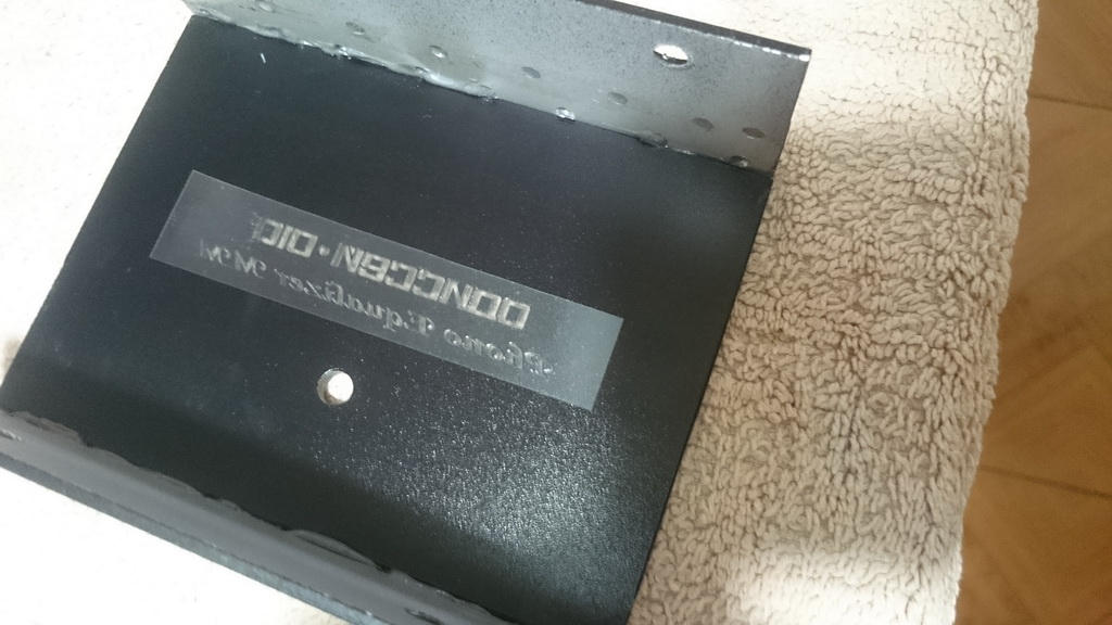

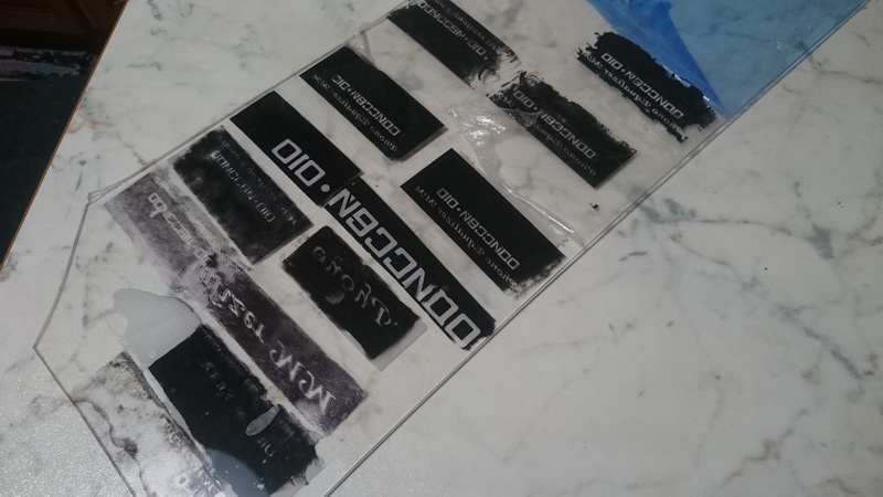

Потом был момент с названием корректора. У Харченко в музее подходящего не нашлось, пришлось дернуть шрифт с советсткого мануала...
50381582.jpg [ 148.73 КБ | Просмотров: 2036 ]
Трансфер на акрил меня дико выбесил. Было опробовано много чего, и даже ЛУТ. Самым подходящим способом оказался трансфер через лак.
DSC_0024.JPG [ 103.98 КБ | Просмотров: 2036 ]
Пока все. Заготовки на просушке. А я как раз с сушкой закончил, поэтому пойду накину за всех здравие :2piv:

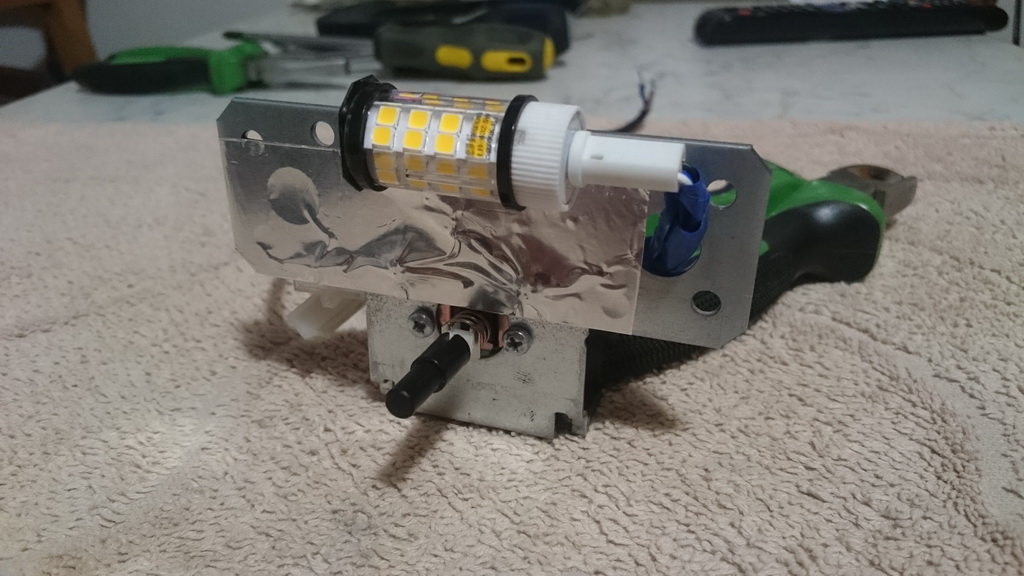

В общем как показали испытания... Этими неонками ток утюги подсвечивать, ну и стробоскопы
Короче все пути ведут за светодиодами в лабаз. (Млять!!!)
DSC_0019.JPG [ 131.9 КБ | Просмотров: 1990 ]
 Заголовок сообщения: Фонокорректор "Одиссей 010".
Непрочитанное сообщениеДобавлено: 11 апр 2019, 22:15
Откуда: С-Петербург
Сообщений: 899
Его благодарили: 159

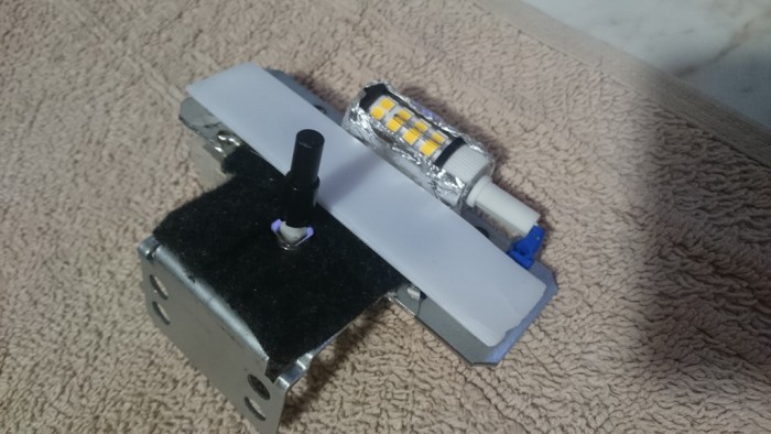

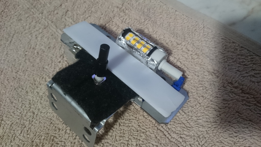

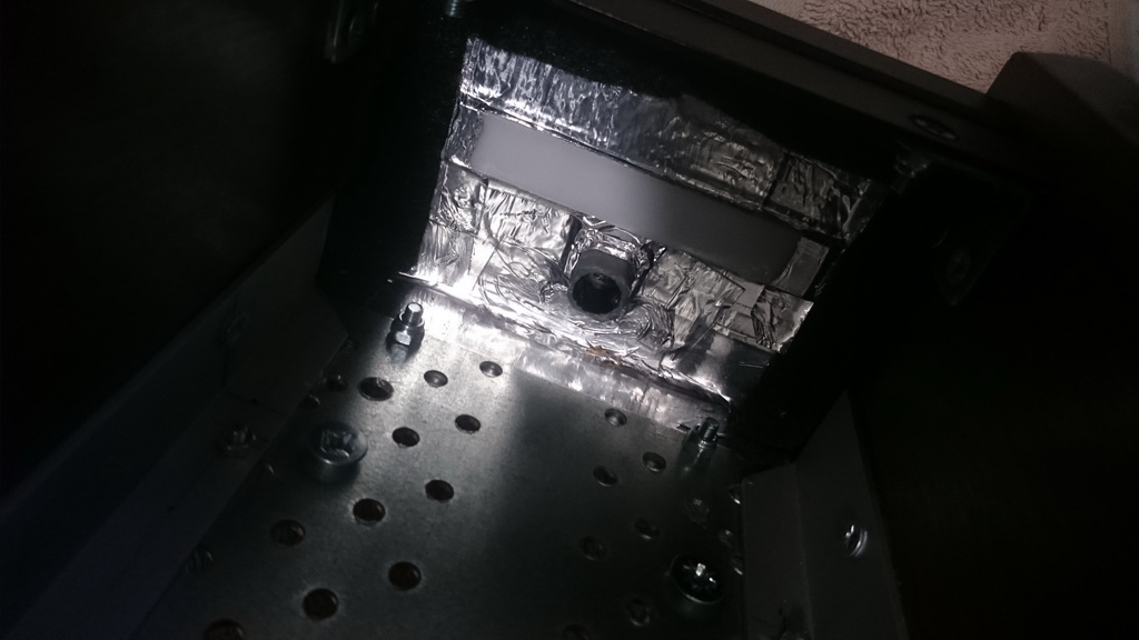

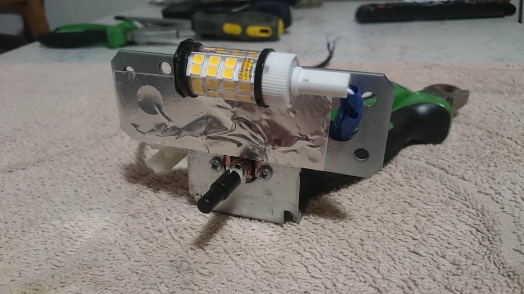

Втулил самый маломощный светодиод который был в наличии, 5Вт...
DSC_0016.JPG [ 179.25 КБ | Просмотров: 1922 ]
Твою мать, этот светоч озарил все и вся, до зайчиков в глазах, я чуть не потерялся, попутно высветив кучу косяков и зазоров.
В общем пришлось принимать серьезные меры, чтоб забодать эти вспышки :(
Ну и параллельно все эти шаги сопровождать испытаниями, все это порядком раздражает..., знал бы прикуп как говорится, наверно бы не впрягся в этот проект, но заканчивать нужно :)

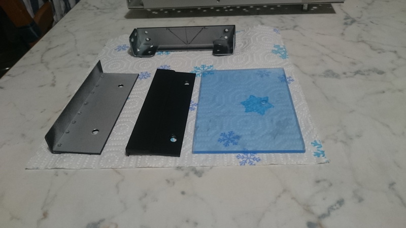

Установил полупрозрачное зеркало, кто сам хоть раз менял на своем смарте или планшете тачскрин (ну или табло, как там правильно) знает где их брать ;)
Соответственно надпись снаружи сияет как яйца у кота.
DSC_0015.JPG [ 170.88 КБ | Просмотров: 1922 ]
DSC_0029.JPG [ 114.75 КБ | Просмотров: 1922 ]
Затем пришлось вставить огрызок какой-то мебельной втулки или дюбеля, чтоб не светился зазор в кнопке и заглушить все вокруг, можно черной краской, я вхерачил полоски самоклеющегося карпета из остатков, когда делал заднюю полку динамиков в машине. Если совсем задротсвовать, можно бы еще дунуть сверху антигравием на мех, но я решил, что и так сойдет.
DSC_0026.JPG [ 110.77 КБ | Просмотров: 1922 ]
Плюсом заглушить лишние кристаллы на светильнике, попутно обеспечив теплоотвод на площадь всей загогулины, добавить смягчающий отражатель из какого-то огрызка пласмаски (перед этим ее заматовать 800-й и посадив а две капли эпоксидки), испытания подтвердили.

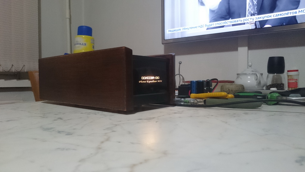

Окончательный вид блока вклячАтеля стал таким:
DSC_0027.JPG [ 179.02 КБ | Просмотров: 1922 ]
И в окончательном варианте подсветка теперь не бьет в глаза, достаточно мягенькая как при освещении так и ночью. Зашибись, я доволен.
DSC_0040.JPG [ 122.63 КБ | Просмотров: 1922 ]

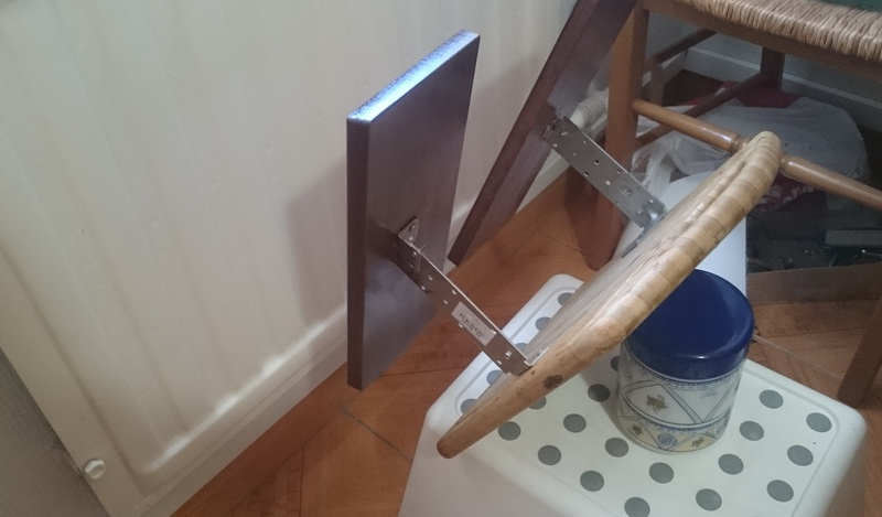

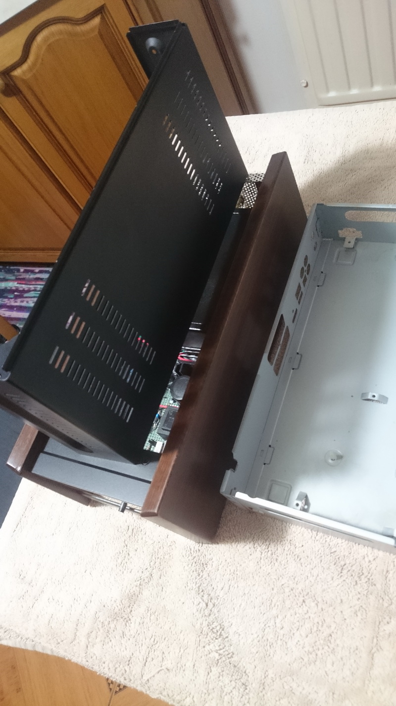

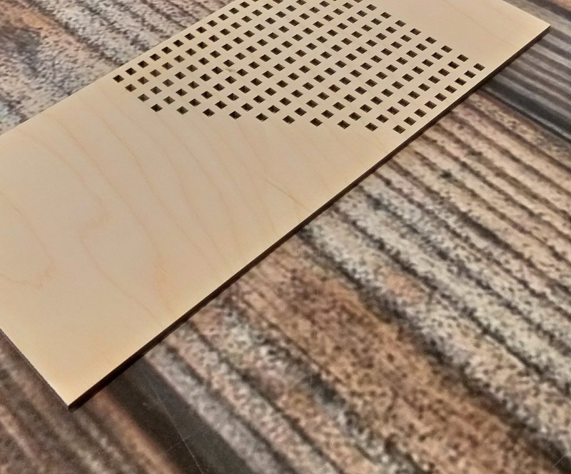

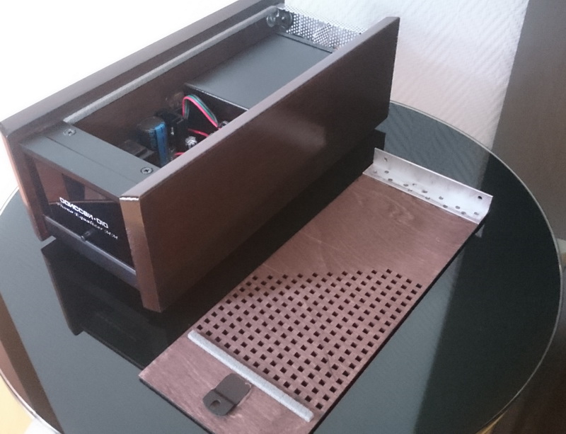

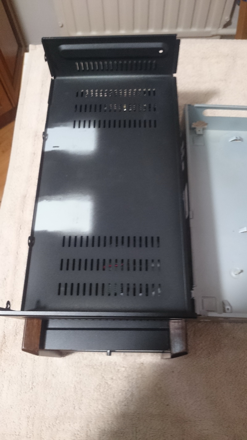

Вот сцуко абсолютно ровное место и снова пробуксовка. За каким то хреном где-то набежал лишний сантим, все меряно переменяно и тут бац (бл... сил моих нет уже, я скоро с ним разговаривать начну, объяснять, что уже не стоит на него).
Предполагалась отличная крышка. И ширина, и прорези где нужно прям над БП, все четко.
DSC_0019.JPG [ 279.79 КБ | Просмотров: 1855 ]
DSC_0020.JPG [ 259.61 КБ | Просмотров: 1855 ]
DSC_0018.JPG [ 298.05 КБ | Просмотров: 1855 ]
Вчера ездил к корешам пипелац причесать, все шо нужно, зайти в соседний цех (там то-же кореша), поздороваться, раскурить папиросу, наступить сапогом радиолюбителя на крышку чтоб ее распрямить, закинуть эту мандулу на гильотину, пару раз рубануть вдоль и раз поперек. Потом вернуться в автосервис, отдать маляру, и пока я бы ходил за пивасом для нас, он бы задул все это в чОрный металлик или перламутр (лично мне слюда больше по вкусу чем алюмит). Пока ковыряли пипелац, глядишь, она бы высохнуть успела.
Потом по приезду домой приклеить снизу язычек и было бы изящное красивое решение как на корпусе компутера, защелка и два самореза с торца.... Но хрен! :x
Короче сделать совсем их гумна и палок не вышло, я плюнул и поехал к лазерщикам пересветчикам и вкинулся в новую крышку из фанеры. Ну может оно и к лучшему.
2019-04-12-13-43-13_67124247.jpg [ 183.81 КБ | Просмотров: 1855 ]
Морилки у меня на всех хватит :)

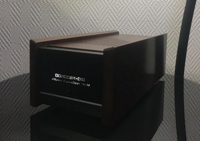

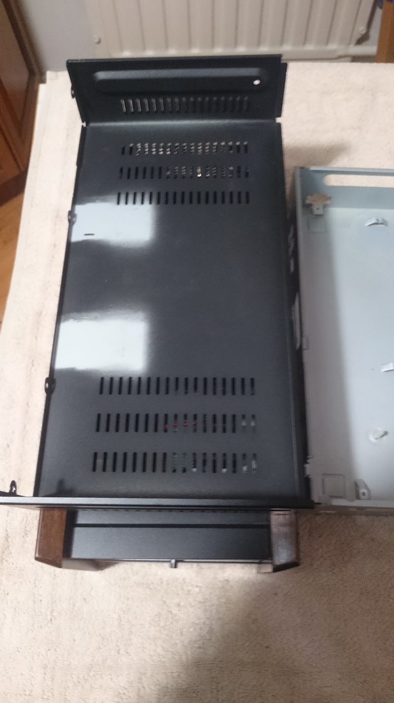

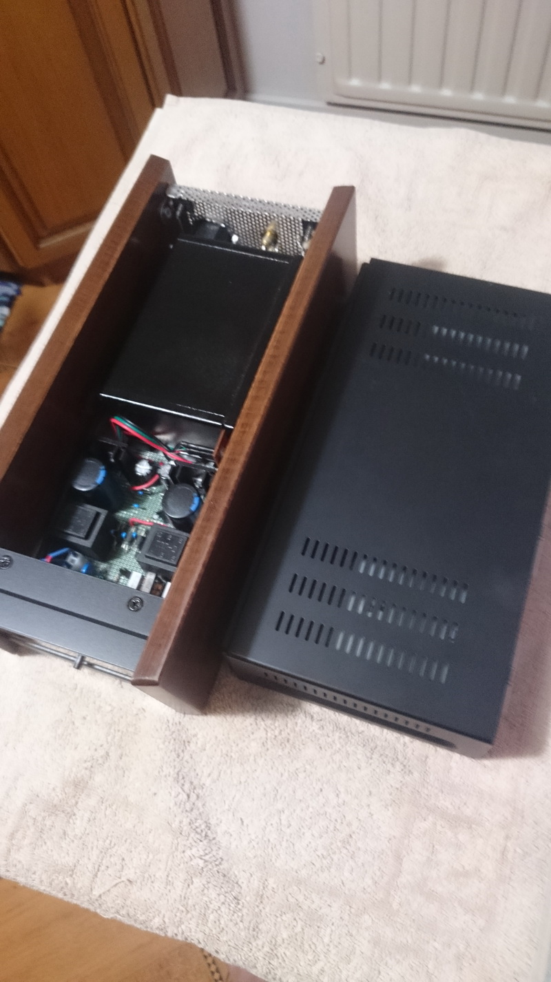

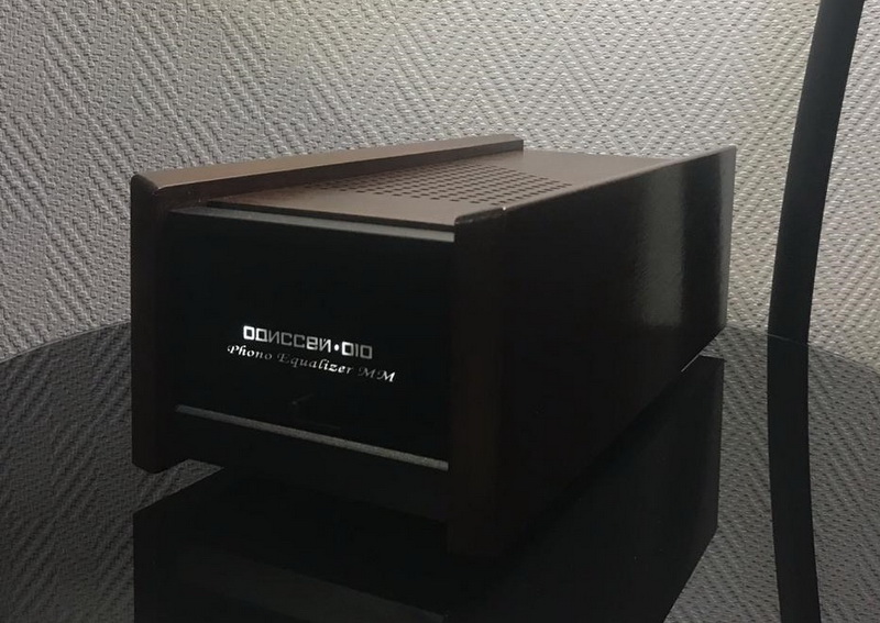

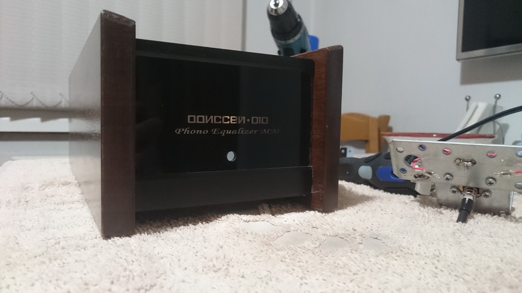

Полимеризация масла случилась окончательно, крышка на деревянный макинтош одета и вкручен последний саморез.
DSC_0034.JPG [ 124.01 КБ | Просмотров: 1448 ]
IMG-20190419-WA0004.jpg [ 137.75 КБ | Просмотров: 1448 ]
В общем думаю, в общую картину вписался и не выперает, дрова к дровам, железки к железкам.
IMG-20190419-WA0020.jpg [ 116.58 КБ | Просмотров: 1448 ]
Теперь по нему точно финиш!
Спасибо всем участвовавшим, прямо и косвенно!
:2piv:
