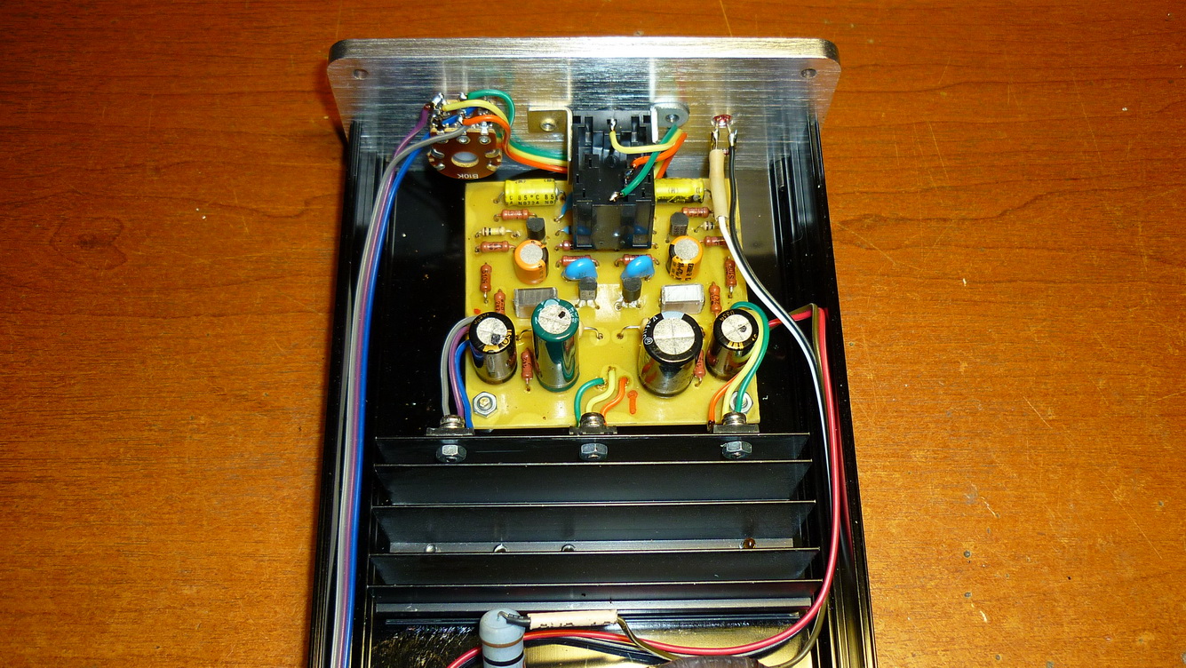

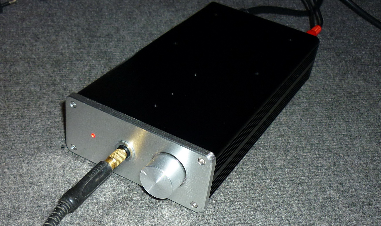

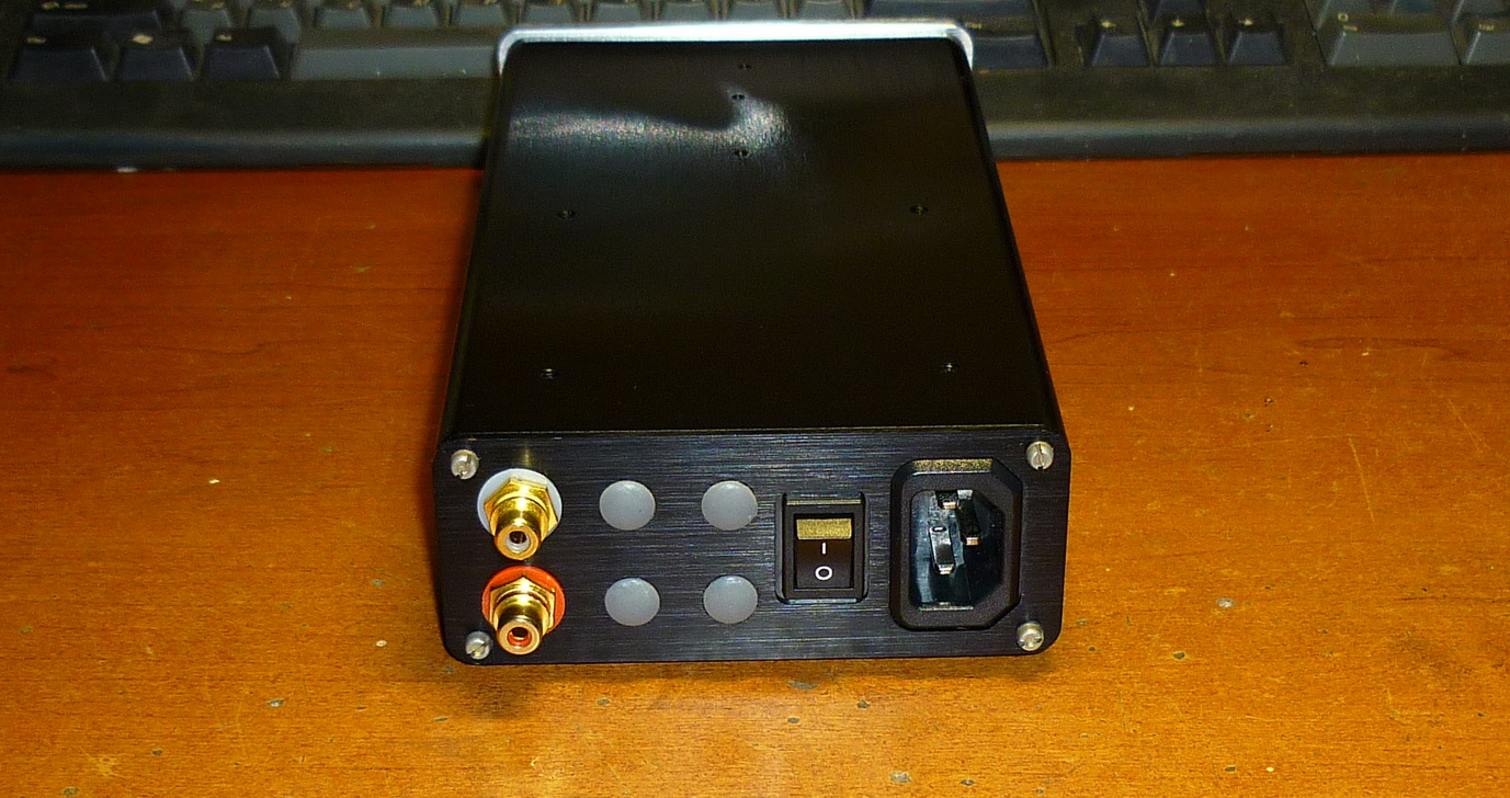

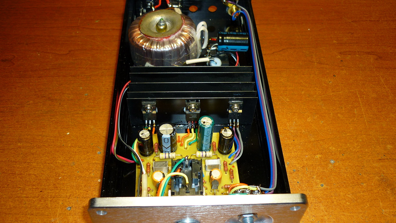

Коронный вирус творчеству не помеха! Вчера получил , наконец то, корпус, который шёл ко мне из Кетаю пешком. Заказ я делал в январе месяце. Ну, раз есть корпус, то просто необходимо, что то в него внедрить. А у меня , как раз, лежал без дела , давно уже собранный и отстроенный отличный однотактничек на транзисторах Тошиба. Вот я его в этот корпус пристроил. Собранный усилитель меня не разочаровал! Это один из тех случаев, когда музыку хочется и хочется слушать. Отличная линейность усилителя меня тоже порадовала : от 10 Гц до 100 кГц вообще идеальна, после сотки начинает в лёгкую заваливаться. Шум отсутствует как вид. Это я очень ценю в звуковом тракте. Никакого шума быть не должно! Электролитические кондёры подбирал с особым цинизмом! Ну вот, как бы всё и рассказал. Теперь фото :

Классно, что сказать... Я бы, исходя из своих реалий, еще бы и линейный выход организовал - благо дырья есть
Да конечно же можно. Заглушки легко убираются. Этот ушник может работать как отличный предвак. Я так много раз делал, если заказчик того хотел.
