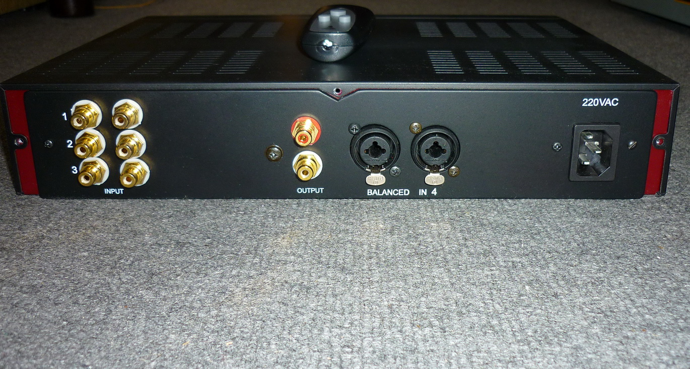

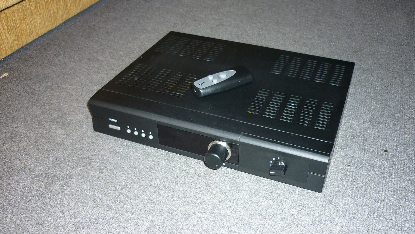

Сидя в самоизоляции, решил сделать хороший предвачок, и чтобы обязательно без ООС, ну, и выход которого будет трудиться а чистом А классе. Ну, люблю я А класс. А сподвигла меня на это дело, одна штучка, полезная такая, которая у меня лежала без дела. А называется она " Моторизированный регулятор громкости ALPS , с пультом дистанционного управления ". Ну, раз делать хороший пред, то пусть и XLR вход тоже будет. А где XLR, там и TRS. Итак на выходе получился предварительный усилитель, с ПДУ, у которого 3 RCA входа и один XLR + TRS. Я не стал перегружать усилитель разными глупыми опциями, типа переключатель моно - стерео, фильтр на 7 кГц, и т.д. Схема собрана на импорте, с применением высококачественных детальков. Управлять усилителем можно с пульта, но можно и в ручную. По звучанию мне очень понравилось. Очень лёгкий и быстрый звук. Детализация замечательная, динамика и микродинамика на высоте. В паузе полная тишина! Ну, вот как то так.....

а..., кишОки-кишОки????, крышечка вон без болтиков 8-)

Да, нутро бы лицезреть интересненько. :D
А что за кнопки слева и галетник справа?
Ишь ты! Кишочки им подавай! Прям смотрю все такие паталагоанатомы!!! :D
Будут вам и кишочки , и пупочки , но только чуть позже. Надо кое что в порядок привести. Есть кое какие мысли...
Глазастый какой!
Слева это не кнопочки. Это индикация входов. А галетник - это селектор входов. Почему такое расположение? Так от корпуса отталкивался.

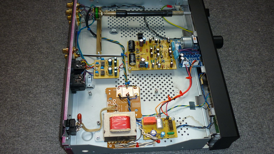

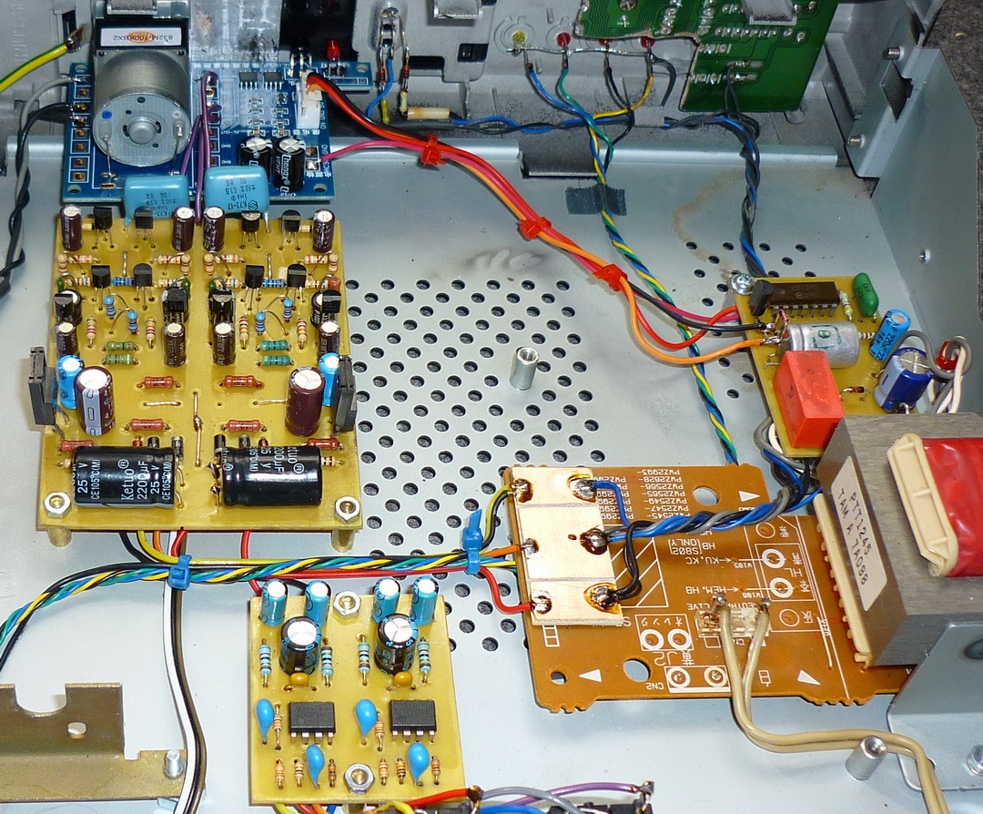

Для любителей внутренностей. Даю фото ливера :D

Непрочитанное сообщениеДобавлено: 19 апр 2020, 20:10
Красивенько... :cool:
Хоть ливер и прочие внутренности не люблю(печь чую за километр... :D ), а тут весьма аппетитно.... :cool:

Спасибо, мужики. Пришлось моторчик запитать от отдельной обмотки транса. Благо, что такая имелась, и мощности хватило. Вот теперь всё супер! Никаких помех в звуковом тракте . И звучит он очень зачётно. При включении и выключении никаких переходных процессов не происходит. В АС тишина полнейшая.

Транзисторный? без ООС? Коэффициэнт гармоник процентов пять? Операционники тоже без ООС, компараторами?

А вот и не фига! Это я на счёт 5% . На транзисторах ВС 550с ВС 560с КНИ очень даже низкий!!! Мультисим показал 0,005 %, при К. шума около 100 дб. Их конечно же надо подобрать , и по точней! Что я собственно и сделал. Но вы же не верите вражескому Мультисиму? Ну пускай даже в мультике все идеально, и в железе КНИ несколько увеличится. Пускай. Я это вполне допускаю. Но все равно, даже если наплевать на подбор транзисторов, и КНИ при этом поднимутся даже на порядок, то все равно они будут очень малы 0.05 %. А лампа сколько КНИ выдаст? Но мы же подберем транзисторы! Мы же не пойдем неправильным путем!!! Так, что на счет 5% это вы зря. Нет там их. На счет модуля на ОУ. Какой еще компаратор? Откуда здесь компаратор? Это, как понятно, относится к XLR входу. Там все как всегда. Схема от Rotel 1080. Классическая схема XLR входа.
Значт, одно из двух. Или там ООС глубиной дециБел эдак шестьдесят. Или бугага.
Вся соотв. наука была рассмотрена у Титце и Шенка. Или у Горовитца и Хилла, это одно и то же.
