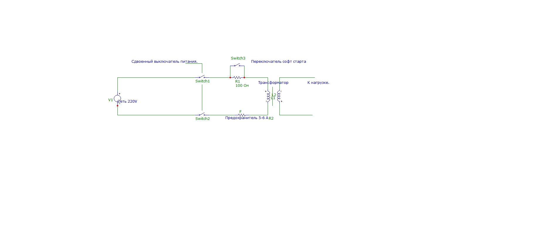

гуглил тему о софт-старте,ни нашел как сделать используя сопротивления,только схемы с исп.релюшек и тд,,не могли бы нарисовать как это будет выглядеть?

Вот такая примитивная схема
Софт.JPG [ 80.11 КБ | Просмотров: 911 ]
Переключатели 1-2 это сдвоенный переключатель или галетник , R 100 Ом это резистор софт старта мощностью не менее 10 ватт . он включается сразу после подачи питания на транс и ограничивает тому пусковой ток. Через секунду можно его шунтировать переключателем 3 . Все в общем подписано и так должно быть понятно. Цепочка из конденсатора 1мкФ и резистора в 10 Ом может подключатся паралельно первичной обмотки транса. Предохранитель наверное тоже понятно ?
В качестве сетевого переключателя можно взять галетник на несколько положений . Первое положение вкл сети через шунт софт старта а второе положение шунтирование сопротивления R софт старта и переход в нормальный режим .
В общем вкл питания будет в два приема , один поворот переключателя и через секунду втрое уже в рабочий режим.
Надеюсь все понятно.

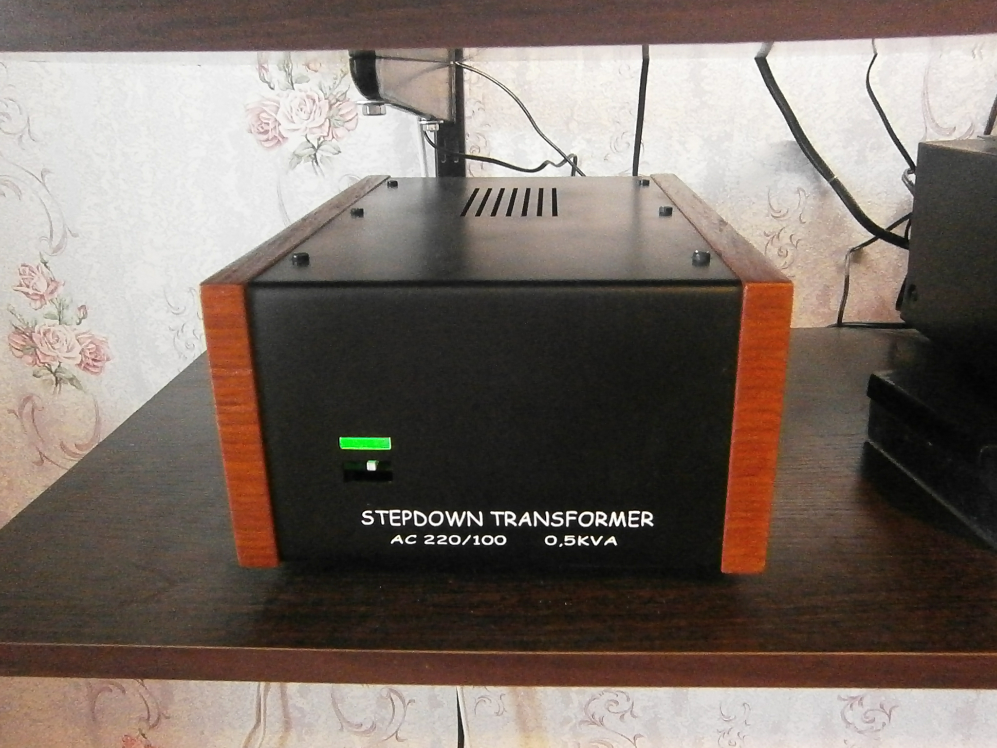

почти сделал ,кнопку из чего бы сделать ?кто какие технологии использует?

potap-s писал(а):
почти сделал
Весьма симпатично.
Болты только сверху как по мне не очень, я бы сделал впотай.
Да какие тут технологии? Кусок черного пластика, и вперед. А уж чем клавишу выточить, тут уж исходя из ваших возможностей и навыков.

где ж его взять черный -толщина 1см?
Как вариант-эбонит. Легко обрабатывается, отлично полируется, доступен.
Еще вариант эпоксидная или полиэфирная смола смешать с тонером для лазерного принтера.

Отлично! Мне понравилось.
С Игорем соглашусь относительно винтов впотай. Хотя у Вас сделано аккуратно, так что и так проходит.
Клавишу можно сделать из алюминия, затем анодировать и чернить. В домашних условиях вполне выполнимо.

по болтам-да ,но не было подходящих,сегодня нашел магазин крепежа ,там черных всякие и болты и винты ,куплю как нибудь заменить не долго

Симпатичная коробочка, молодец!! И буковки в тему, без них наверно было бы не так привлекательно
