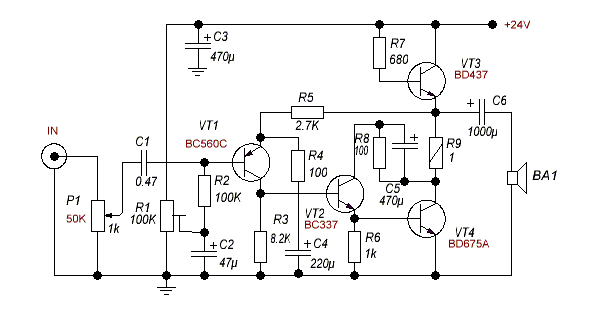

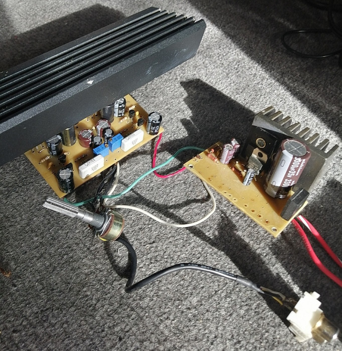

От нечего делать, решил я сварганить что нибудь новенькое. Заинтересовал меня этот простенький усилитель. Вроде бы схема похожа на схему Худа, но ток покоя там всего 500 ма. а у Худа 1.5 А. И это при одинаковой выходной мощности. Соответственно трансик нужен не большой, и радиаторы тоже. Вообщем, в итоге, должен был получиться компактный усилок, с хорошим звуком. И это меня как то и сподвигло на его сборку. Сначала, за час, я собрал схему навесом. Один канал. Проверил от лабораторного блока питания. При питании 24 в, потребление ровно 500 ма. Никакого возбуда, и остальных неприятностей. По звуку - тоже отлично. Быстренько нарисовал печатку на 2 канала. К вечеру уже всё было собрано. Опасался возбуда, из - за ёмкости печатного монтажа. Блок питания по прежнему лабораторный. Всё было нормально. Все режимы как вкопанные. Ок. Нашёл какой то транс, на вторичке 25 в. То, что надо. Стабилизатор собрал на LM 317 + умощнил транзистором. Хотя можно и не умощнять. LM 317 нормально пашет на 1.5 А. А мой усилок жрёт всего 1 А. Но я так захотел. Как грится : запас ж............ И в таком собранном виде, я собрался его прослушать серьёзно. Но не успел. Принесли мне в ремонт SUGDEN A 21 Se. HI - END! Не хухры - мухры. Забросил я своего питомца, и принялся за англичанина. А когда с ним было покончено, в смысле закончено, я его , англичанина естественно послушал. Долго слушал . Очень не плох ! Не смотря косяки в конструктиве ( тонюсенькие проводульки питания, экономия термо пасты, кривая разводка печатной платы ) звук мне понравился. И тут я возьми, и послушал свой. Зря что ли делал. И ОПА !!!!! А мой то лучше звучит. !!!! Ну, чуть тише конечно, ( но мне и 7 ватт за глаза хватит) но однозначно лучше. И это при том, что собрал я его из того, что было под руками. Даже без подбора. Транзисторы выходные КТ 805 , КТ 829 А, 2N 5551 и ВС 560. О как бывает. И вот слушаю я его уже второй день, и очень он мне нравится. В тесте принимали участие следующие колонки : AIWA от музыкального центра, JBL Studio 230 и JVC SK 480 II. И на всех АС отличный звук , не взирая на чувствительность. В схеме забыли соединить R7 и R8.
То то я смотрю, херня получается))
А так молодца. Красивое.

Т.Е. собрать такой усилок будет совсем не сложно. И это , практически, при копеечном бюджете ! Вот как только попадётся мне какой нибудь приличный - подходящий корпус, я туда сразу этот усилок и определю. Не гоже ему в виде макета болтаться. :)

Ну, вот значить. Закрепил я всё это дело на общее шасси. А то как то на проводках когда всё висит, очень это дело не надёжно. А тут, как раз, и спрос на него появился. Человек сам АС чумовые делает, а усилок у него на лампах, и ему он совсем не нравится. Подключили моего малыша, и вопрос сразу закрылся. По звуку просто космос! Так у него и оставил в таком виде. Корпус он сам сделает.

После первого макетного варианта, появилась необходимость сделать ещё несколько ( 4 ) подобных . Только уже , что называется , под ключ. Вчера закончил очередной . При монтаже не использовались экранированные провода. В первом , макетном , варианте, я на выход ставил КТ 805 + КТ 829. С ними не было никаких сюрпризов. В этом усилителе на выход поставил КТ 805 + импортный Дарлингтон ( у меня кончились 829 ). Один канал возбудился. Пришлось корректировать . Не приятность , однако. Но в итоге, всё теперь нормально. Проверка импульсом показала абсолютную устойчивость, без каких либо выбросов . По звуку всё отлично. Никаких шумов, и никакого фона.
