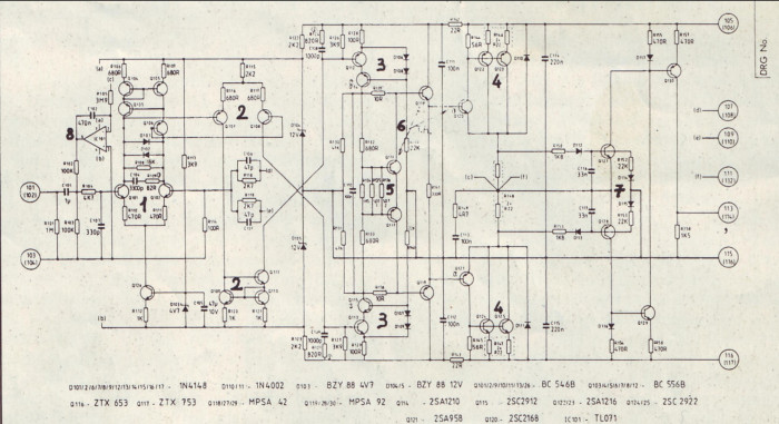

Дмитрий Олегович, как вы можете оценить этот пепелацъ? Чего то мудрёно больно
Особо мудрёного тут нет. Q127-128-129-130 - это защита. Операционнег поддерживает ноль на выходе...
Мне не хватат образования, чтобы полностью проникнуться этой хренью, но не нравятся два дифкаскада один за другим. Да ещё в третьем каскаде что-то такое каскодное воткнуто. Эта штука без ООС будет обладать адским усилением и соотв., у меня вопросы к устойчивости и скорости нарастания.
Начало 80-х напоминает, тогда любили чтонть этакое.
Безумное усиление ребятам нужно, чтобы получить много нулей после запятой в значении коэффициента гармоник, было тогда такое пеписькомерство... Правильно это делаеца не так.
...в общем, вещь это может быть совершенно годная, но пока в продаже висит поросёнок за 50 штук - сдаётца мне, надо на поросёнка смотреть. Он красивше.

Да, аппарат середины 80-х, с небольшими изменениями дожил до нулевых. Пишут, что поёт изумительно, но кошмар ремонтника, если что, настраивать такое себе удовольствие.
