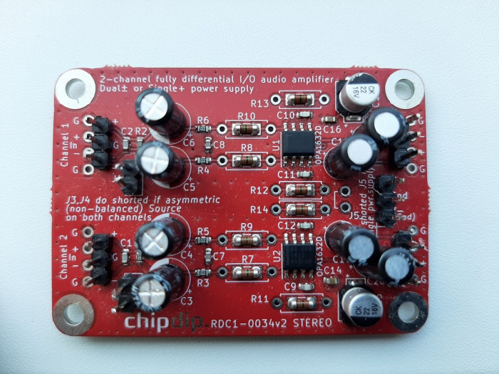

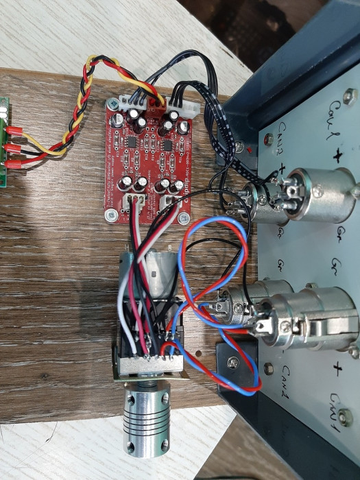

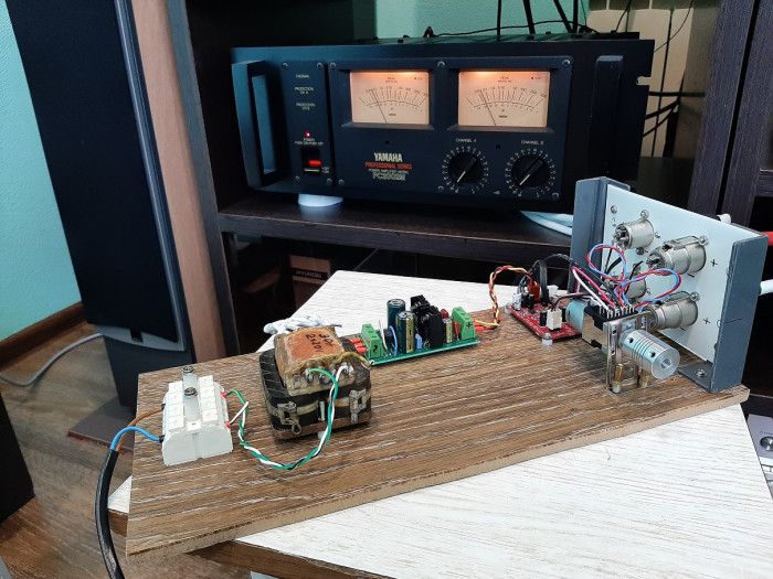

Продолжение. Наткнулся в Чип и Депе на такую платку. Характеристики космические. Решил попробовать. Усиление настроил по даташиту примерно в районе "1". Распаял все на куске ламината. Звучит не хуже лампового, но немножко по другому. Все это сегодня стоит в районе 4-5 тыс. рублей.Ламповый-стоимость комплектующих 40000-50000 руб. Но если делать коммутатор входов и задержку выходного сигнала + дистанционную регулировку громкости, будет тоже не дешево. А пока надо соблюдать порядок включения УМ и преда,а то при выключении идет пердеж.
