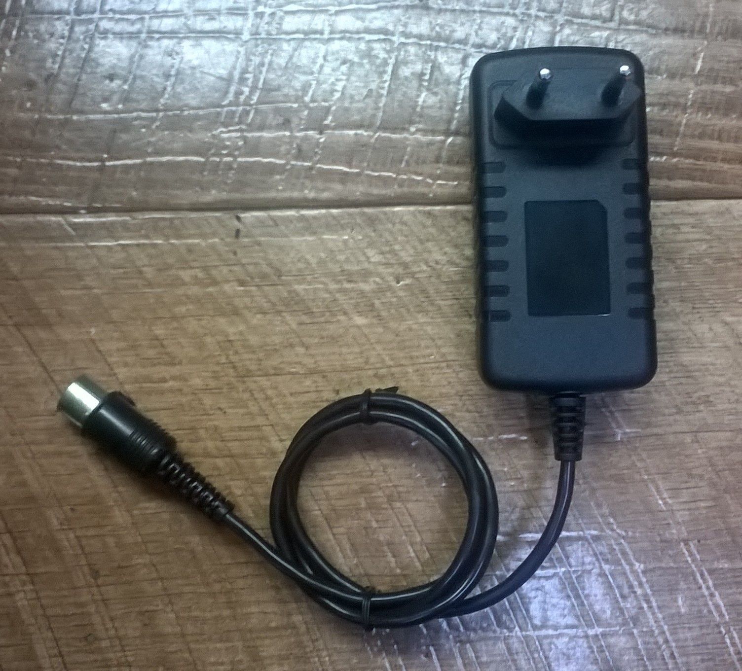

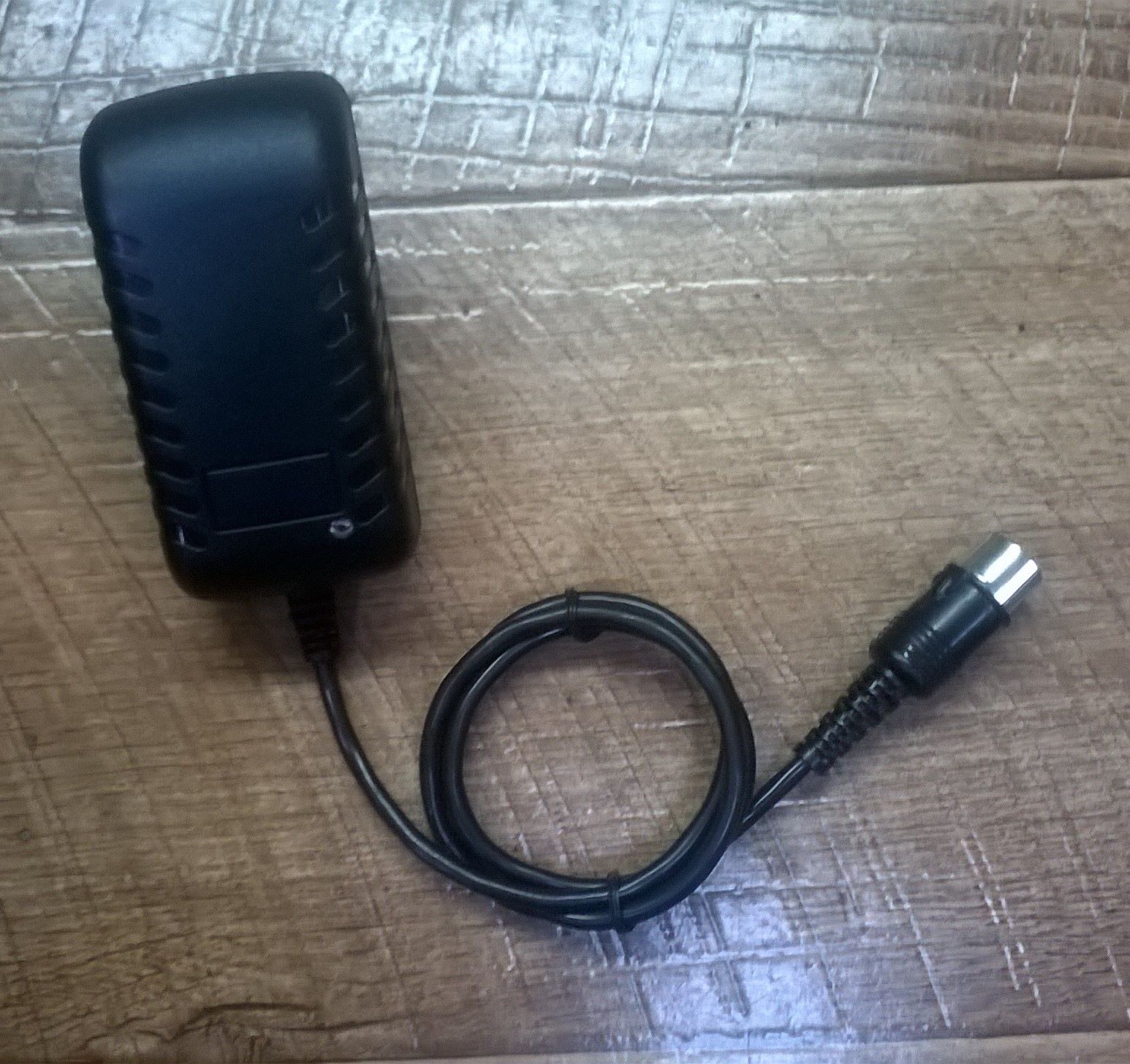

Такая вот поделка:
WP_20150114_12_00_20_Pro.jpg [ 362.4 КБ | Просмотров: 75 ]
WP_20150114_11_59_29_Pro.jpg [ 333.83 КБ | Просмотров: 75 ]
 Заголовок сообщения: Когда время остаётся...
Непрочитанное сообщениеДобавлено: Вчера, 06:20
Сообщений: 723
Его благодарили: 88

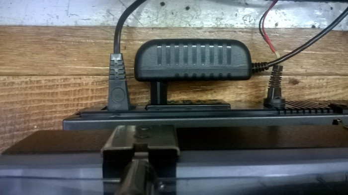

Не HI-End, конечно, и не HI-FI даже... Но что поделать если не могут факаные зумеры без блютуза :)
Зато усилитель спасён от вандализама:
WP_20150114_11_51_58_Pro.jpg [ 362.45 КБ | Просмотров: 74 ]

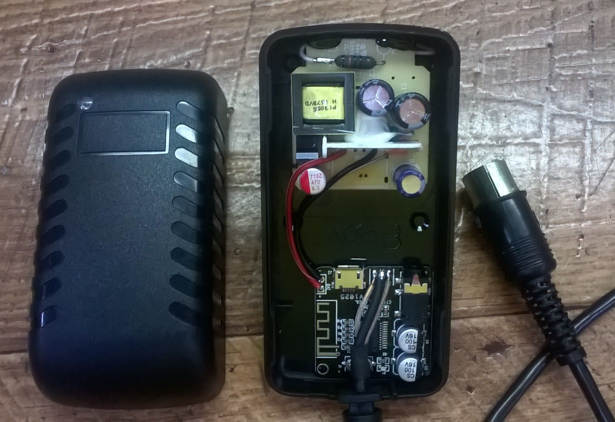

Внутри всё просто:
WP_20260614_19_51_58_Pro.jpg [ 470.41 КБ | Просмотров: 73 ]
