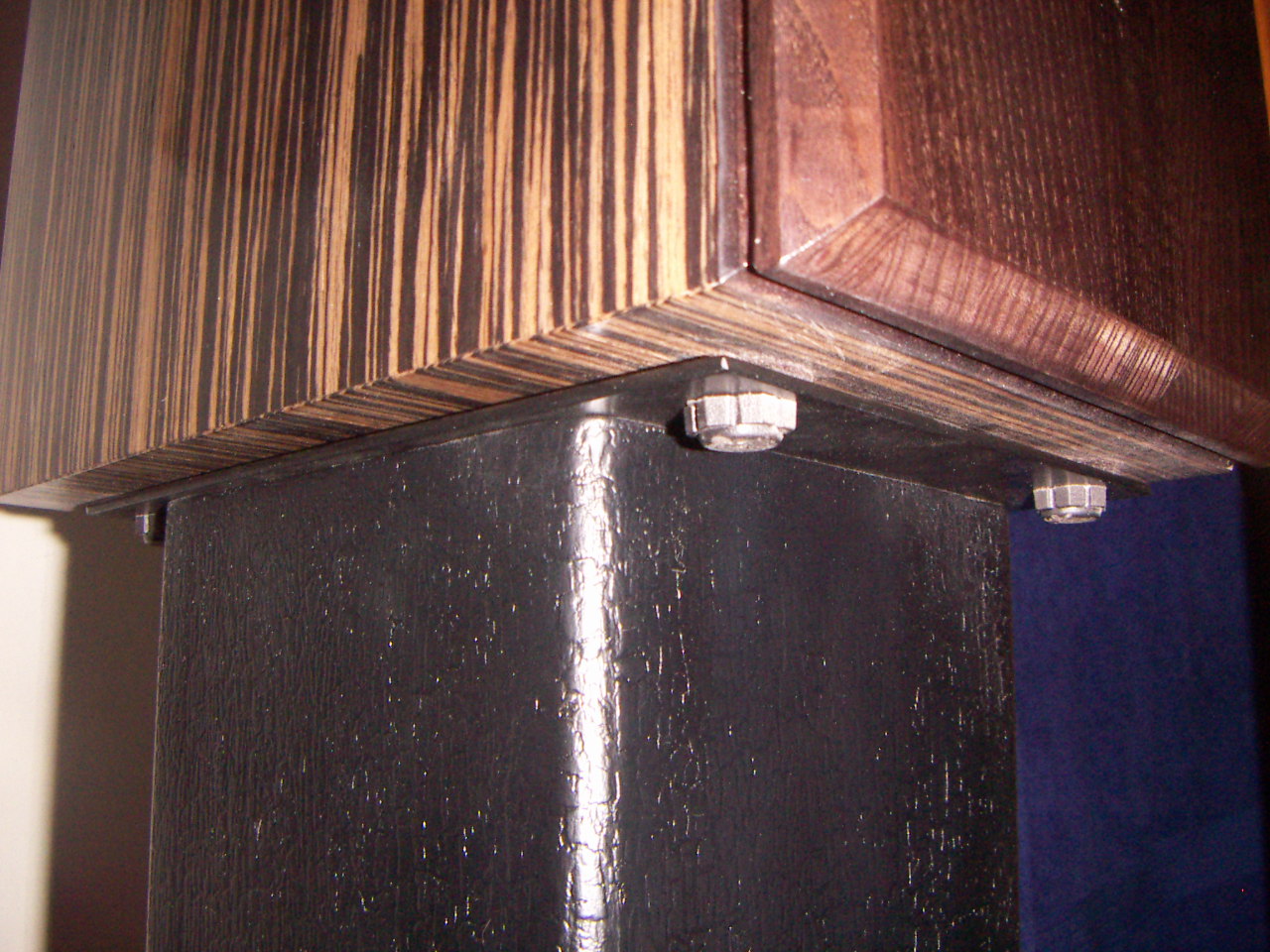

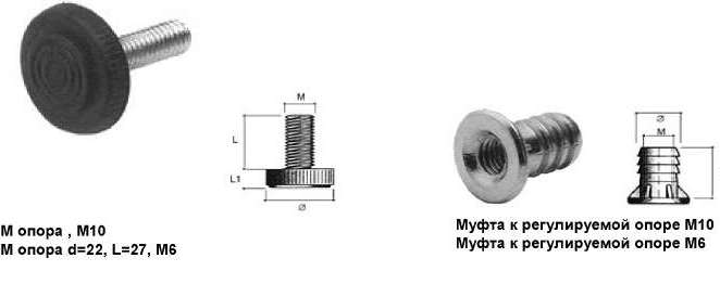

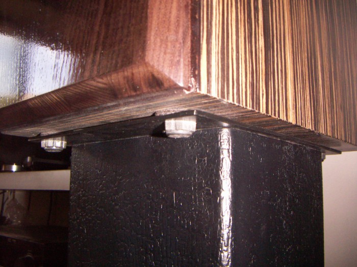

Думал, думал, сделал так. В низу АС просверлил 4 отверстия на 8мм, забил туды муфты для
регулируемых мебельных опор. В площадке стойки просверлил просверлил ответные отверстия.
Наклеил на площадку фетровые кружочки из "Леруа" и через все это прикрепил АС к стойке
непосредственно мебельной ножкой. Стоит чудесно. Можно ножку выкрутить и вкрутить шипы(по вкусу).
Стоит мертво. Если дети и снесут, то все вместе(надеюсь до этого не дойдет). Весу получилось не менее 30 кг. :)
Хмм... Как по мне,крепить АС к стойкам, решение весьма спорное. :?

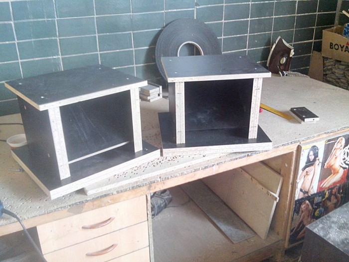

А я себе такие на время сделал :D
IMG_20130725_133240.jpg [ 290.19 КБ | Просмотров: 760 ]
 Заголовок сообщения: Табуретки и развязка
Непрочитанное сообщениеДобавлено: 30 июл 2013, 20:03
Андрей, коренастенькие такие.... ;) А верстачок то по нашенски обклеен....винтаж! 8-)
Непрочитанное сообщениеДобавлено: 30 июл 2013, 20:07
Сева,весь цех по нашенски обклеен :lol:

dimo61 писал(а):
а стойки то засыпал песком ?
:oops:
Непрочитанное сообщениеДобавлено: 31 июл 2013, 05:34
Сообщений: 3707
Его благодарили: 516
Не засыпаны (пока).
