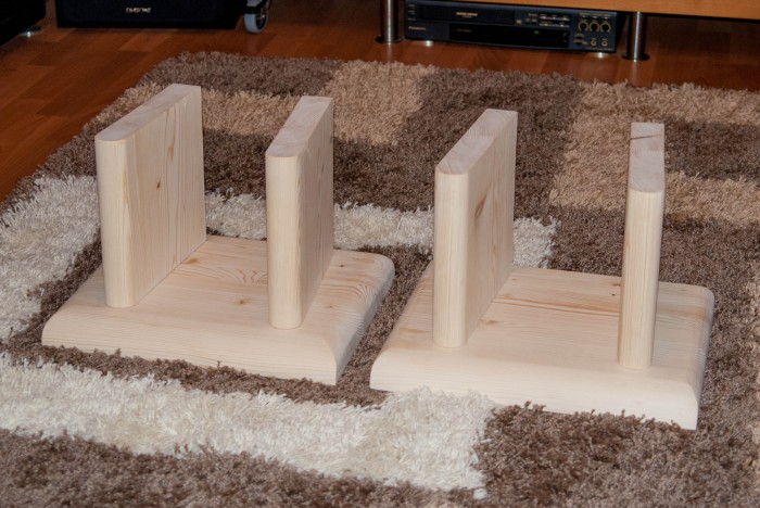

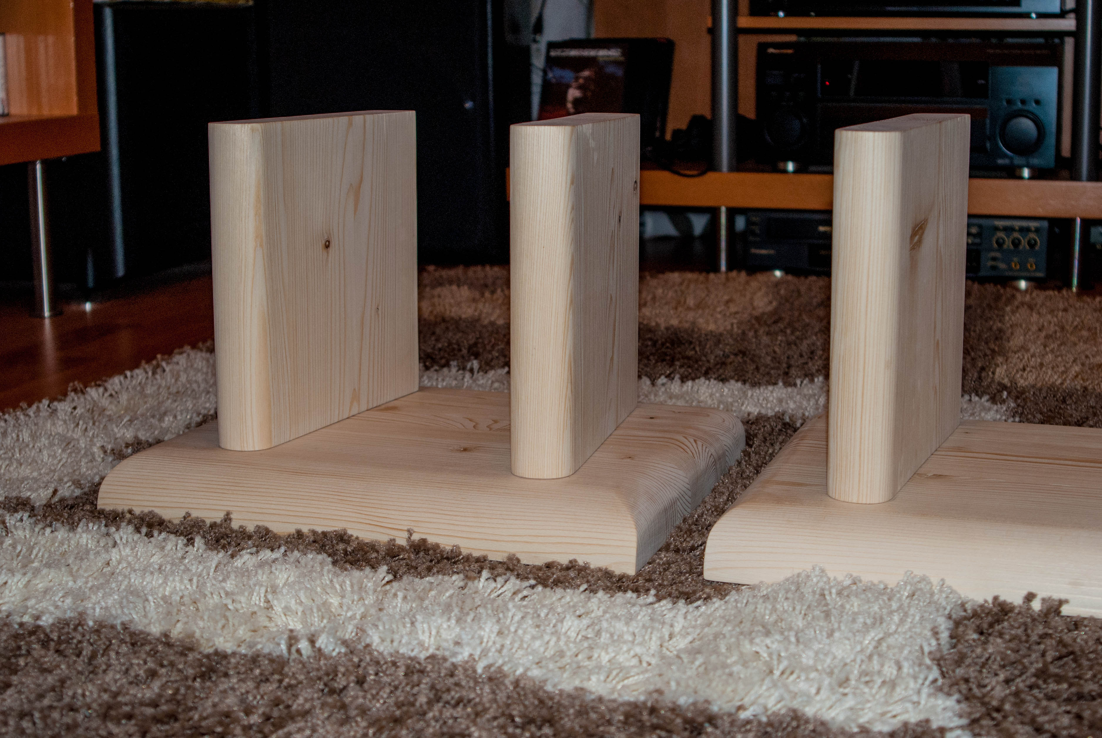

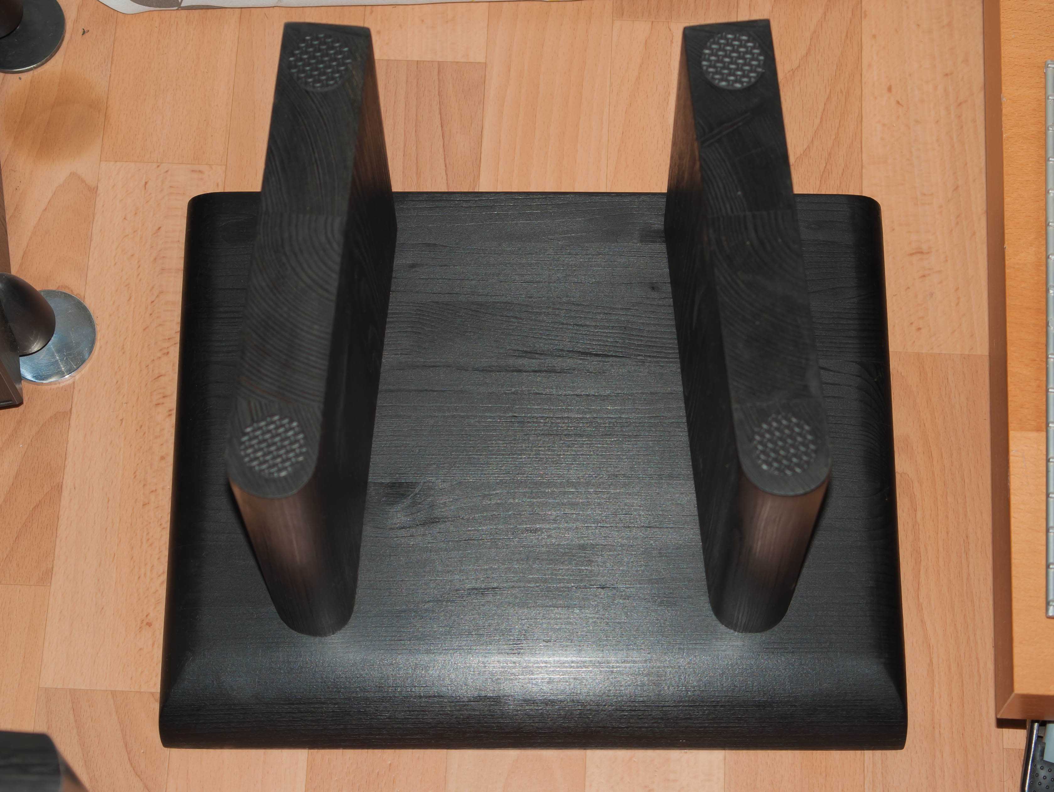

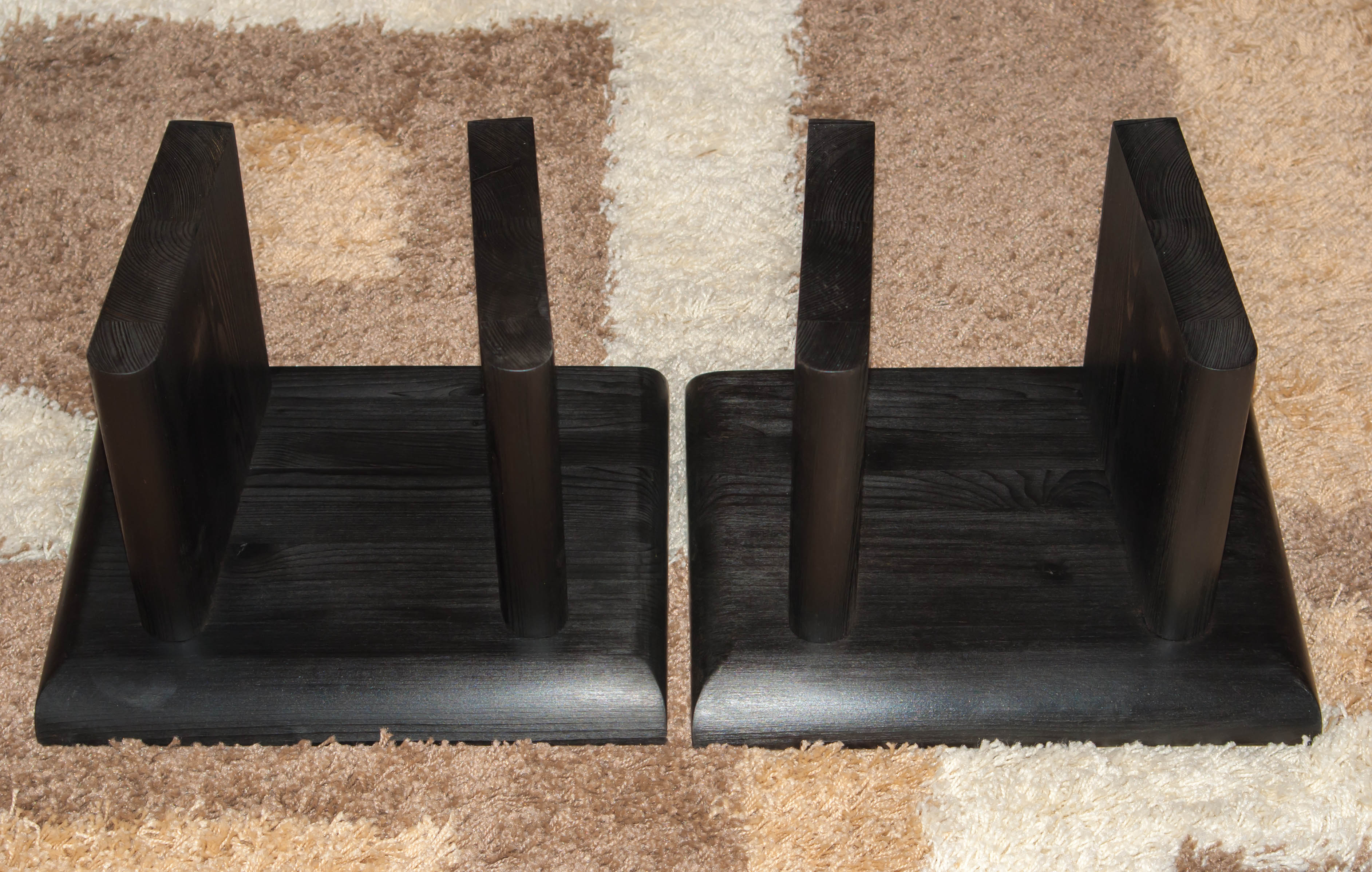

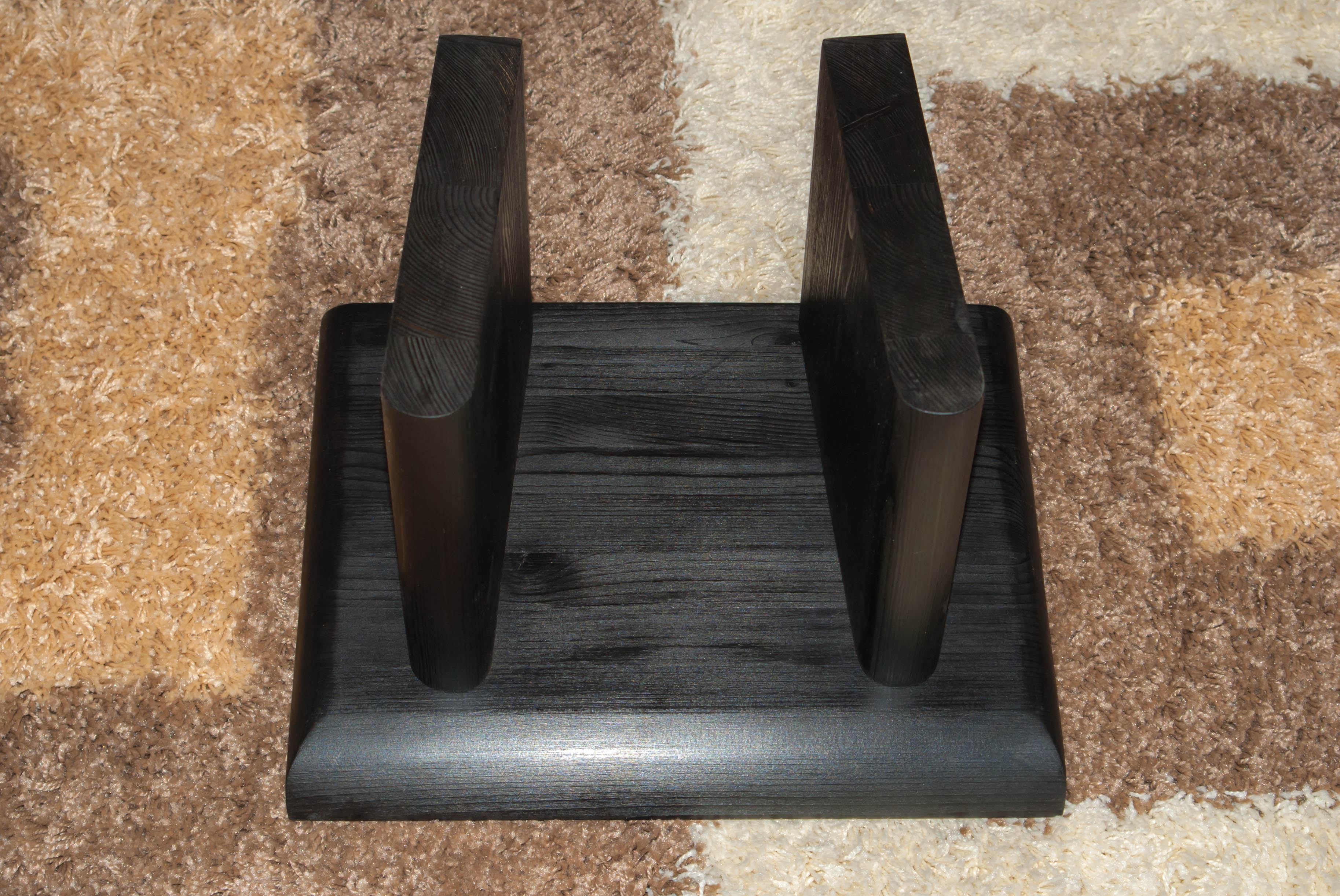

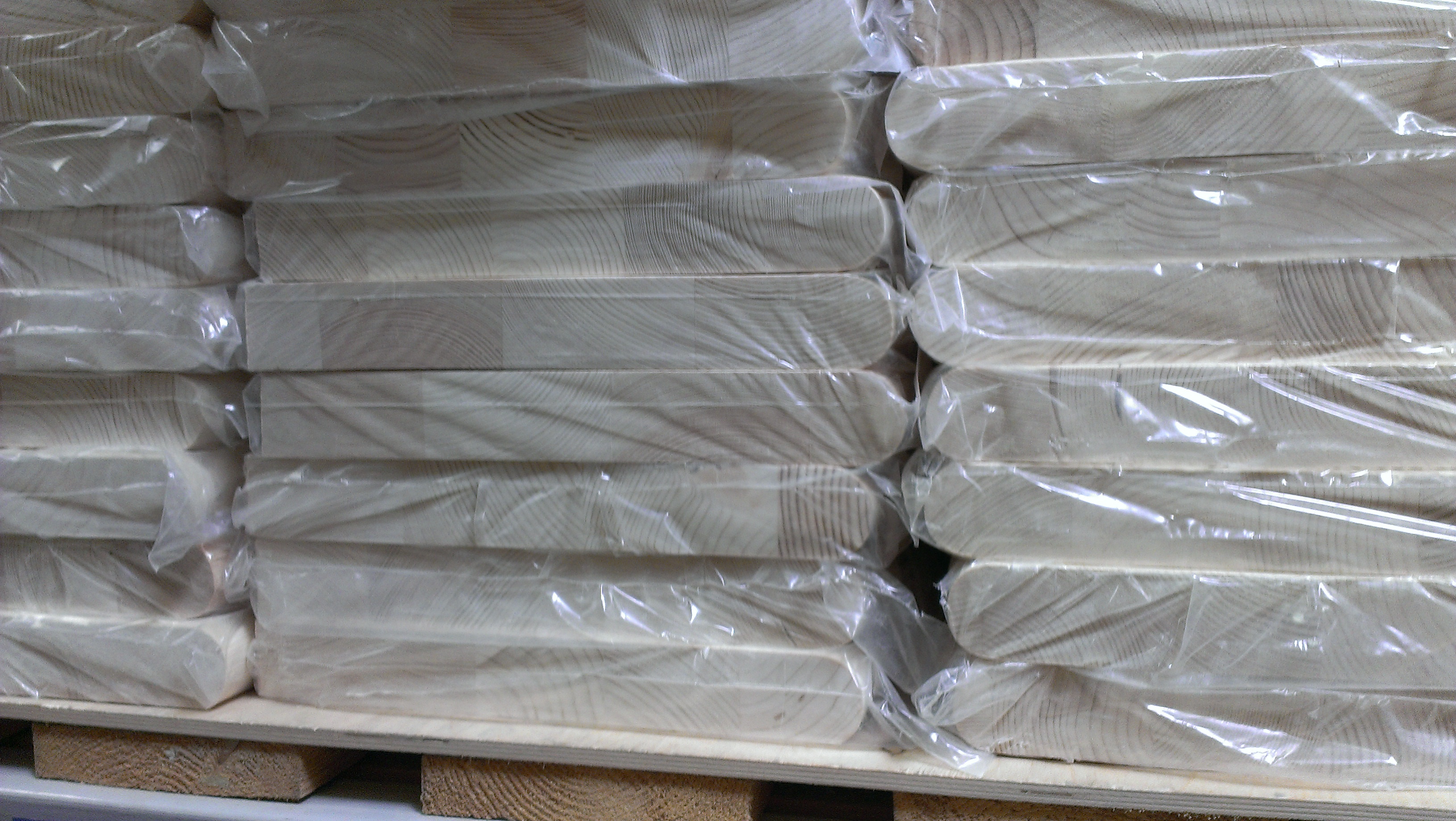

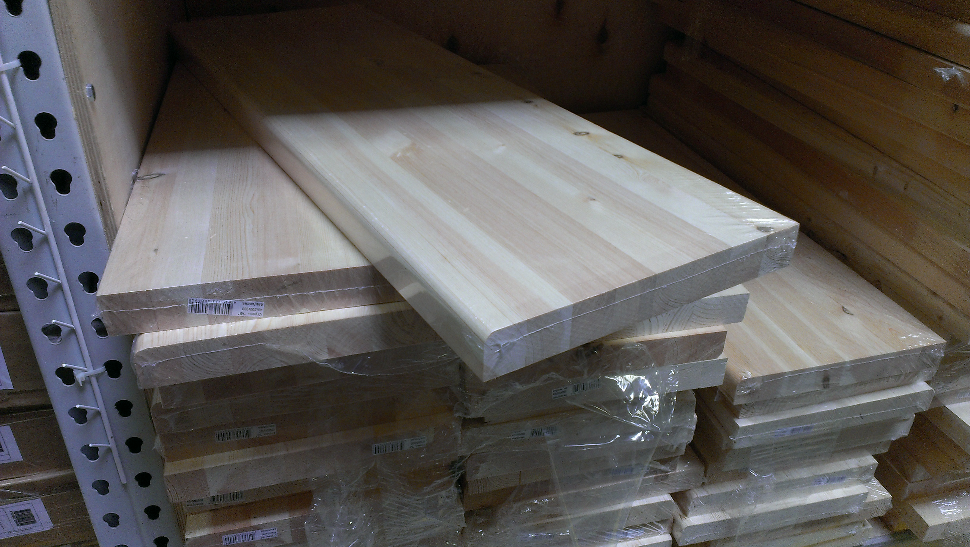

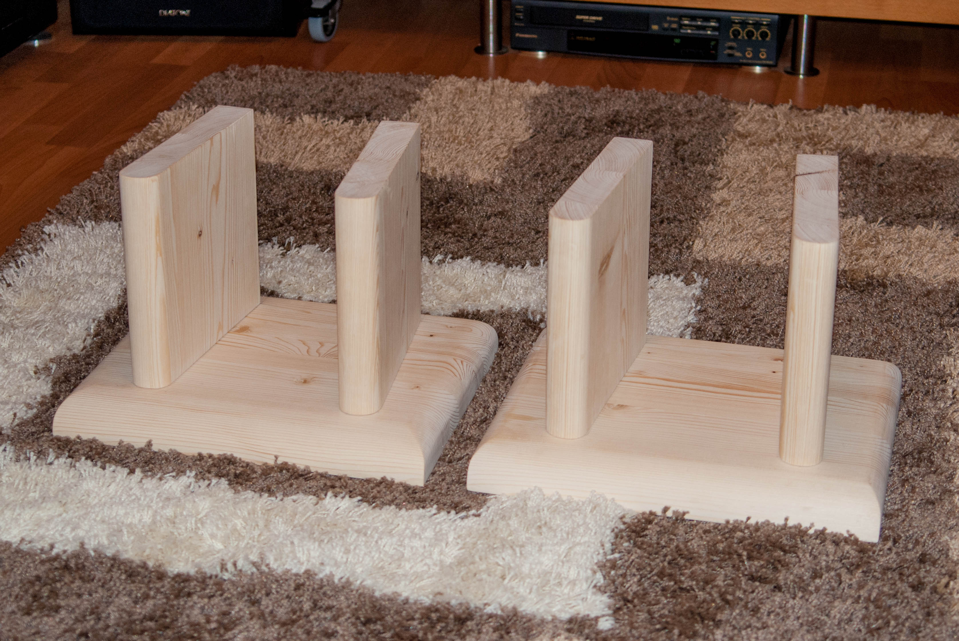

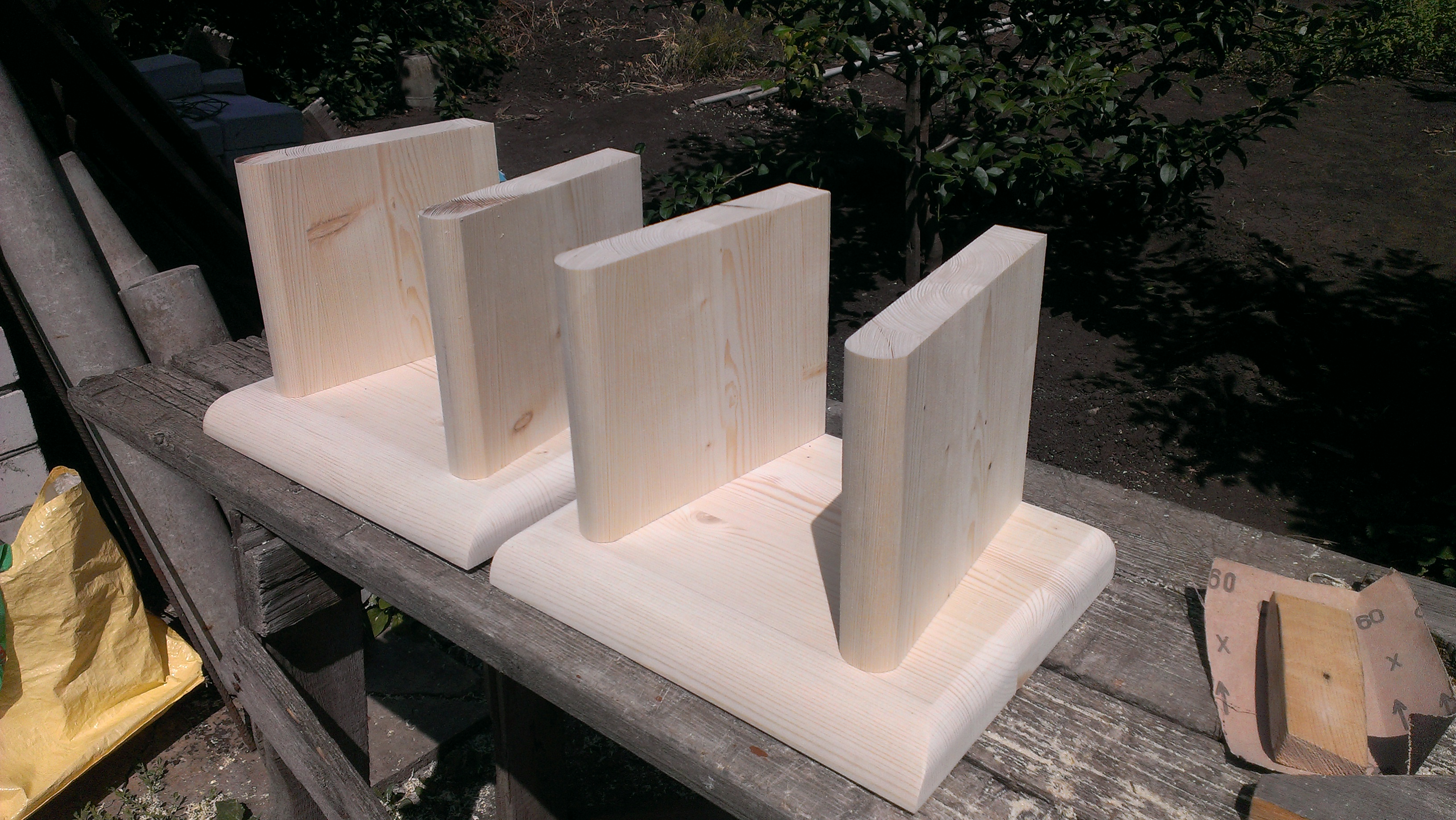

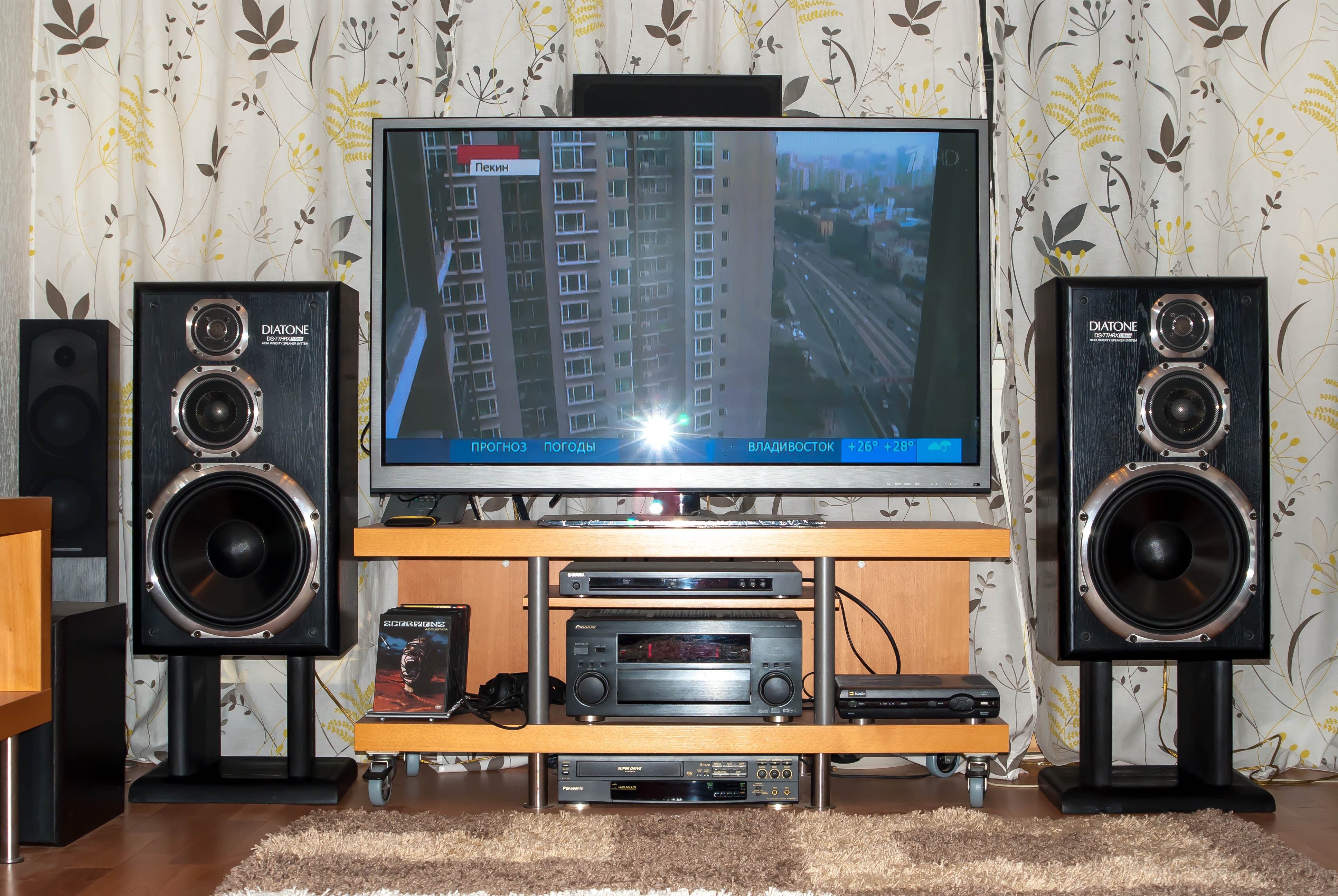

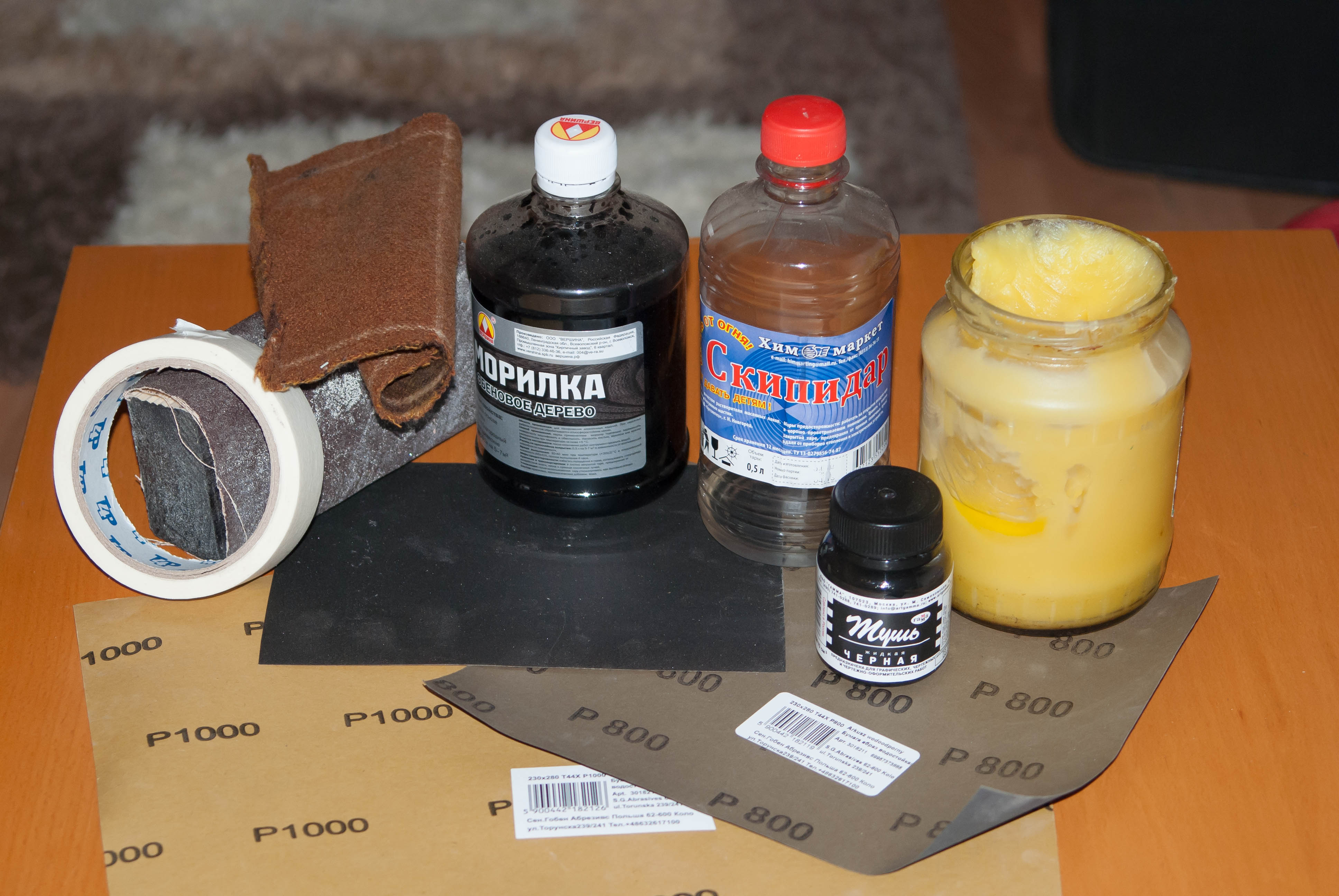

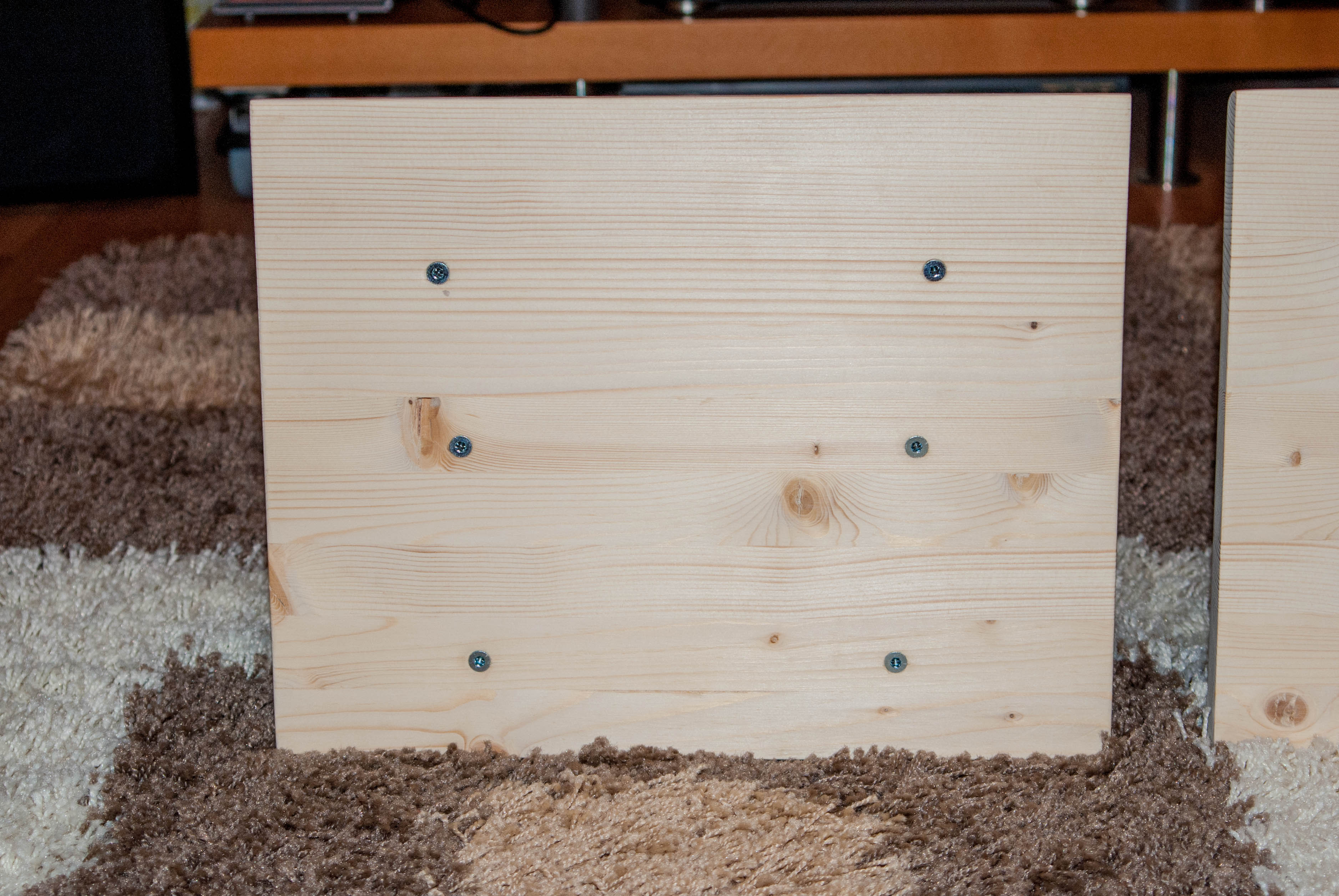

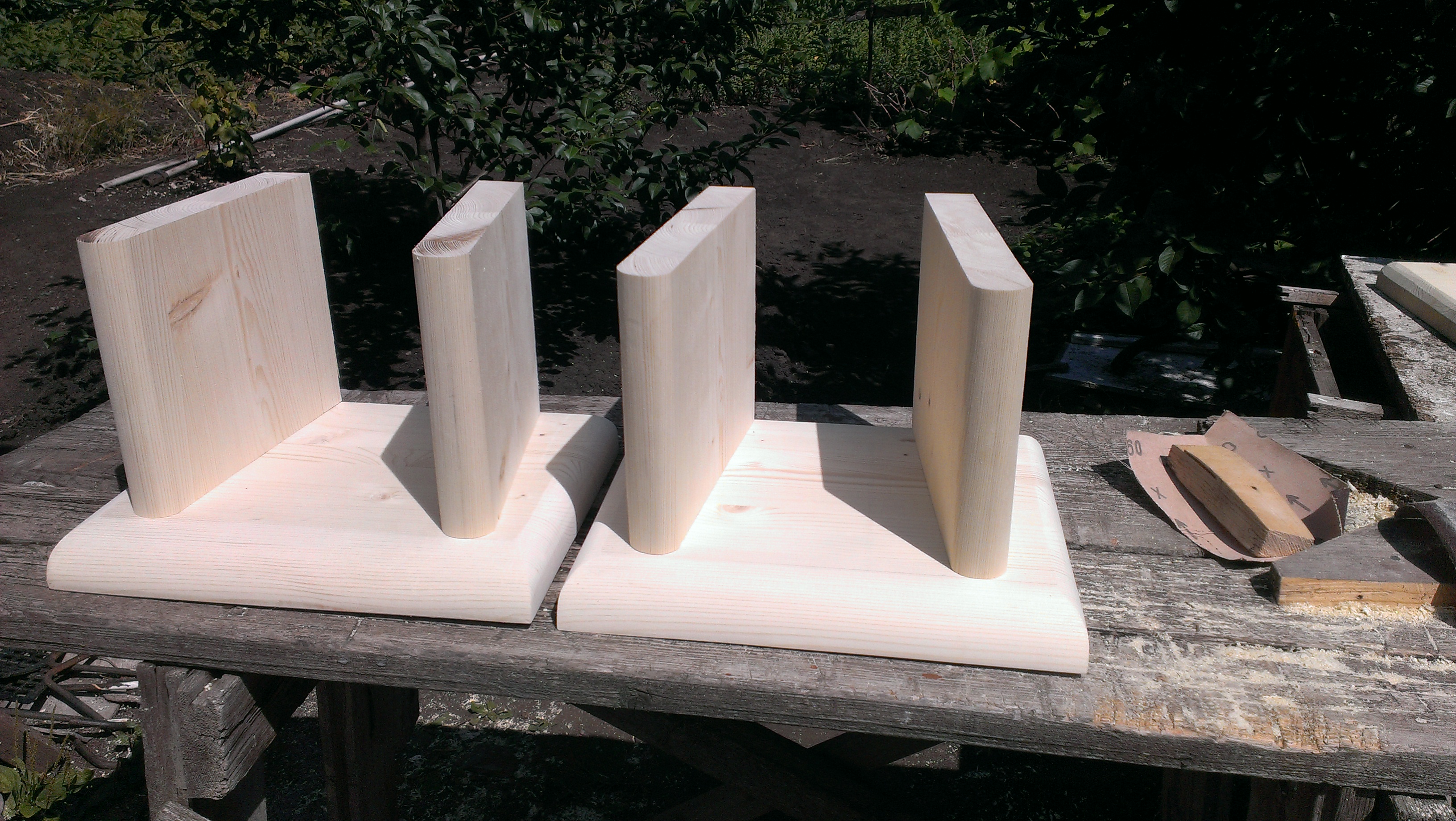

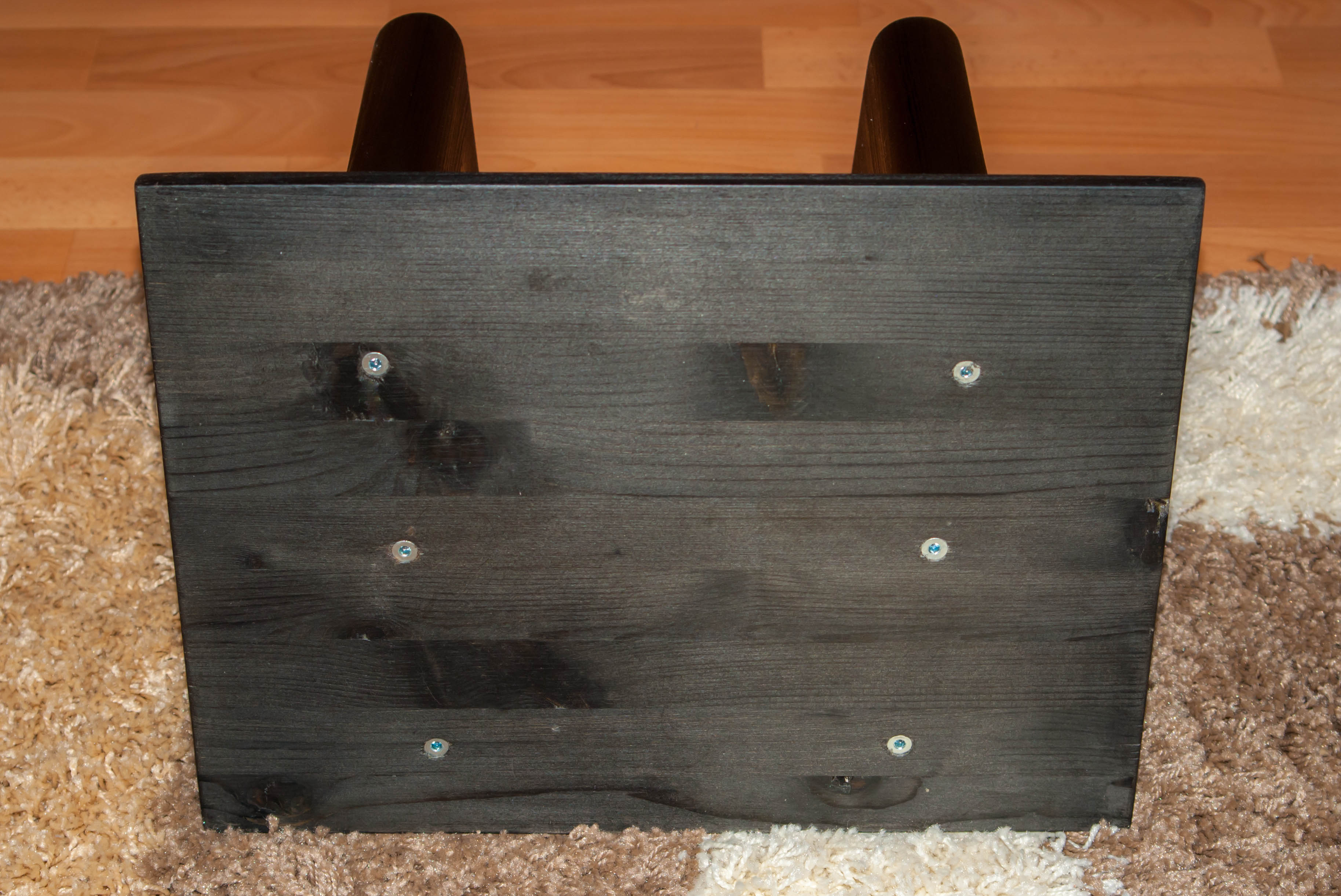

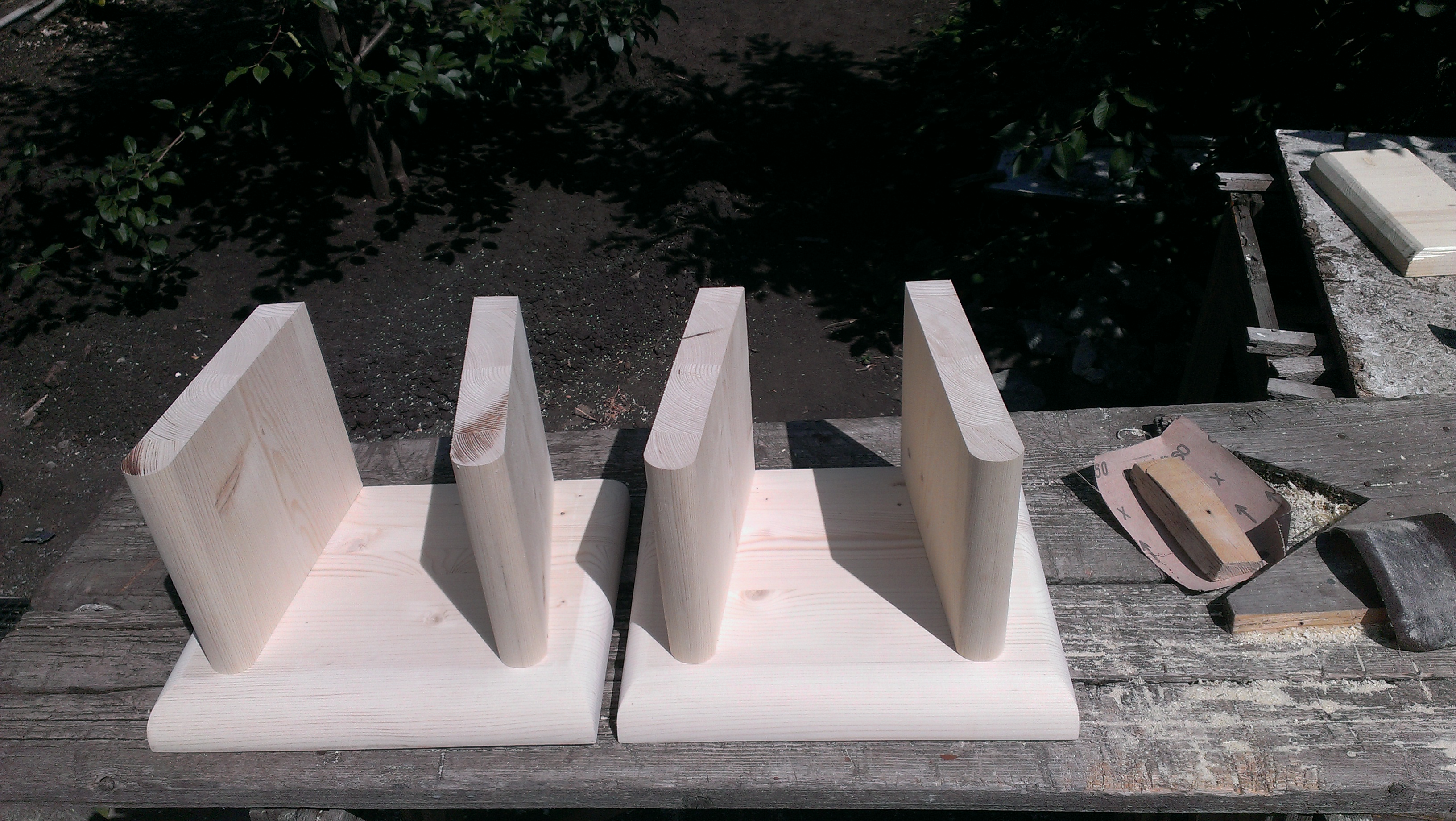

После приобретения Диатонов встал вопрос о подиумах, покупать оригинальные как то горел желанием и подумывал сделать сам, тем более руки вроде на месте.... Начал с просмтора заготовок, больше всего приглянулись ступени для лестниц и так как они из твердых сортов дерева стоили уже дорого были куплены в Кастараме обычные клеёные сосновые. Там же, на станке, по заранее готовым размерам распилены на дисковой пиле бесплатно, затем на даче за пару выходных выведены углы и отшлифованы практически до блеска тремя типами наждачной бумаги, потом куплены: скипидар, пчелиный воск, стеарин, канифоль, тушь....уже дома, на водяной бане, в нужных прапорциях была изготовлена мастика из скипидара воска стеарина и канифоли, заготовки в два этапа морились черной тушью и потом кистью с твердой щетиной втиралась в них мастика тоже в два этапа с промежуточной сушкой. Ну и в итоге располировывалость суконкой. По хорошему бы еще покрыть небольшим слоем шеллачного спиртового лака для стойкости к пыли и влаги но это чуть погодя. Снизу на стойки приклеены фетровые пятаки и такие же но уже резиновые под упор акустики. Цвет получился и фактура почти один в один с акустикой. Сильно не пинайте :)

Непрочитанное сообщениеДобавлено: 16 авг 2013, 20:02
Хорошая работа,молодец!
Непрочитанное сообщениеДобавлено: 16 авг 2013, 20:09
Отлично!!!
Непрочитанное сообщениеДобавлено: 16 авг 2013, 20:12
Откуда: г. Самара
Сообщений: 1175
Его благодарили: 343
hunter967
Саш!!! Молодчина!! Фактура дерева играет!!! В живую еще лучше? или фото приукрашивает? Но в любом случае мне понравилось! Плюсую!
Непрочитанное сообщениеДобавлено: 16 авг 2013, 20:13
Сообщений: 1569
А я ждал...ждал, ну когда же уже :D
Отличная работа!!!
Скоро покажу свои подобные.(не без косяков конечно же)

Крепил мебельными шурупами 8 см. по три в ряд и никакого клея. Миш, в живую так же или даже лучше, тут еще пыха много косяков проявляет.

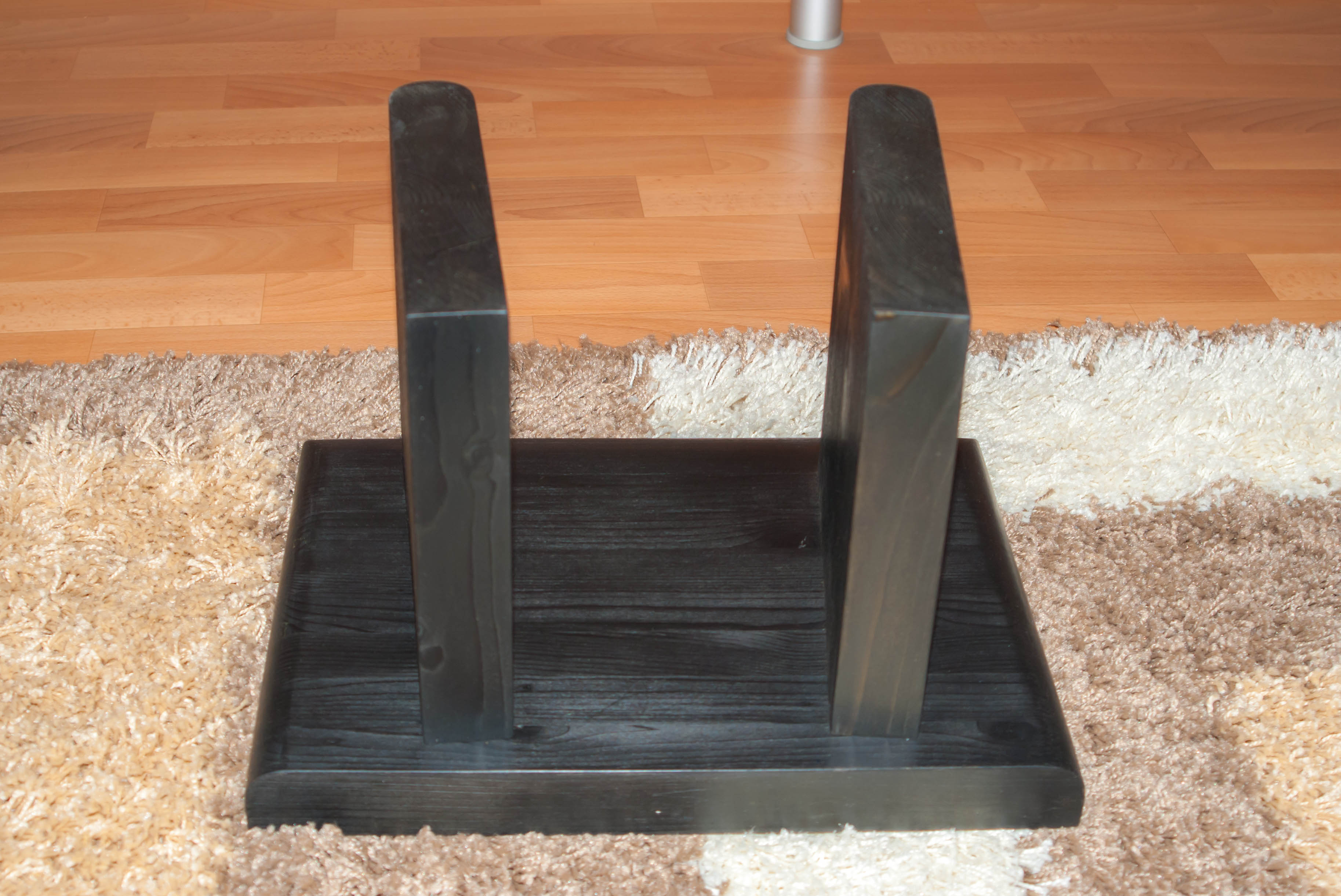

До покрытия:
